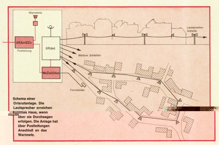

Moin zusammen!
Wer hat so ein Ding schon mal gesehen oder weiß wie es funktioniert?
Gemeinderufanlagen/Ortsrufanlagen sind ja nicht unbekannt. Eine Menge Lautstprecher, per Kabel verbunden und meist im Rathaus steht ein Mikrofon für Durchsagen.
Jetzt konnte man die mit diesem Zusatz wohl direkt an das Warnnetz anschließen.
War das dann quasi wie ein Warnempfänger für die Durchsagen des Warnamtes? Oder eher quasi als Sirenenersatz?

Letzteres. Das war ein Zusatzgerät (WaZsGrAnl), welches am Warnnetz hing, allerdings keine Durchsagen machte, sondern die Sirenensignale erzeugte und dann auf die Rufanlage geschickt wurden.
Das macht auch Sinn, denn die Durchsagen des WA waren ja in erster Linie nicht für die Bevölkerung bestimmt.
Es gab die Infos das 80 solcher Anlagen diesen Zusatz hatten.

Moin Funker,
ah das Bild hatte ich im Kopf, wusste aber nicht mehr wo es war. Kannst du mir noch die Ausgabe nennen, wo du es her hast?
Ja so war das ich Meckesheim, bevor man 1984 die HLS anschaffte.
