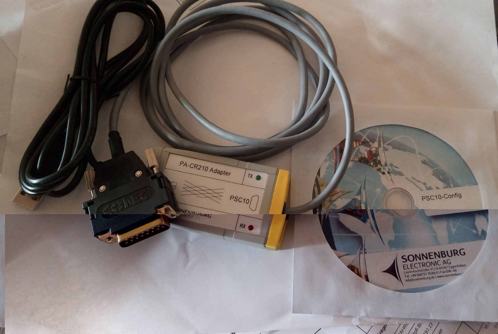

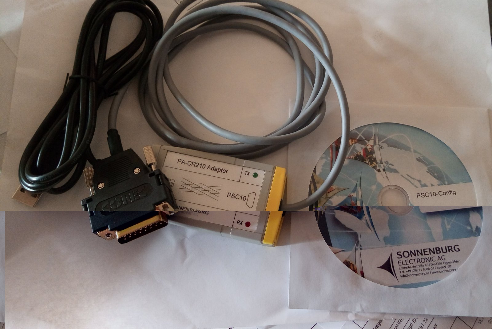

Seit heute befindet sich ein neues Zubehör in meinem Sammelsurium! Das Programmierkabel für Sonnenburg FWEs mit 15-poligem Parallelanschluss inklusive Software-CD. Damit lassen sich neuste ASE und DSE, jedoch auch ältere Modelle, welche mit dem genannten Anschluss versehen sind, einrichten und ggf. anpassen.
Programmierkabel mit Software-CD
Totusignotus
Beiträge: 533
Re: Programmierkabel für Sonnenburg FWE
Beitrag von Totusignotus »
Sehr schön, dann können jetzt auch "Digitalempfänger" programmiert werden. Kannst Du ein paar Screenshots aus der Software zeigen? Daraus könnten wir ein paar Rückschlüsse auf den genauen Funktionsumfang ziehen. Den Inhalt der grauen Kiste zu kennen, wäre auch ganz interessant, wenn öffnen ohne Beschädigung möglich ist. Einige Hersteller bauen tatsächlich eigene TTL-Logiken in die Programmierschnittstellen, manche verkaufen aber auch für viel Geld Standard RS232 - Wandler in hübschen Gehäusen.

Screenshots von der Software kann ich schnell bringen. Das Gehäuse vom "Wandlermodul" lässt sich leider nicht ohne Gewalt und Schädigung öffnen, sollte ich es allerdings in späterer Zeit einmal wegen Kontaktproblemen zwangsläufig öffnen müssen, werden Fotos nachgereicht.

@Totus: Programmierkabel habe ich mir nachgebaut, für RS232, funzt sofort.
Möchte ich hier aber nicht offen posten, wir wollen Sonnenburg ja nicht verärgern^^
Kannst aber per PN rüber kommen :-)

da sehe ich aber keine Probleme, denn es reicht eine Schaltung mit dem berühmten Pegelwandler Max232 und der passenden Aussenbeschaltung nach Datasheet.
Bekannt ist der auch schon aus der Melderprogrammierung.
Genau mit meinem Programmiergerät, mit dem ich Swissphonemelder progge funzt auch der FWE.

Ja das schon, aber ich möchte hier nicht Ärger bekommen und die Pins am FWE genau nennen...
Aber nachdem ich mit einen RS232/TTL-Wandler für 2 Euro bei ebay besorgt habe, war es in 10 Minuten zusammen gelötet^^
