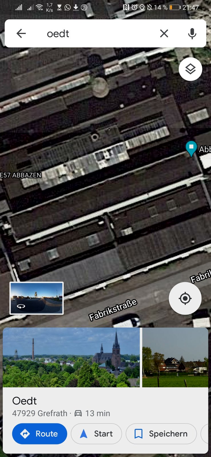

Ich konnte mir Noch 2 Leute Organisieren, außerdem bin ich mit bewußt das der "Klotz" 64KG wiegt. Ich habe ja selber schon eine E57, morgen ist der Abbau schon. Außerdem habe ich mir eine Flex (Ja ich weiß Winkelschleifer) gekauft. Ich Frage mich gerade wo die Schalttechnik hängt, ich hänge mal ein Bild von der Lage an.

Einfach im Haus suchen gehen, entweder im Keller oder unterm Dach. Irgendwo mitten Drin ist eher selten.
Nimm eine große Abzweigdose mit! Das Abgeklemmte Kabel dort herein führen, Klemmen drauf und zu.
Dann ist das bernünftig. Und wie schon gesagt! Fünf Sicherheitsregeln beachten!!!
Was willst du mit dem Winkelschleifer wenn dort kein Strom mehr ist? Oder ein Akkuwinkelschleifer?
