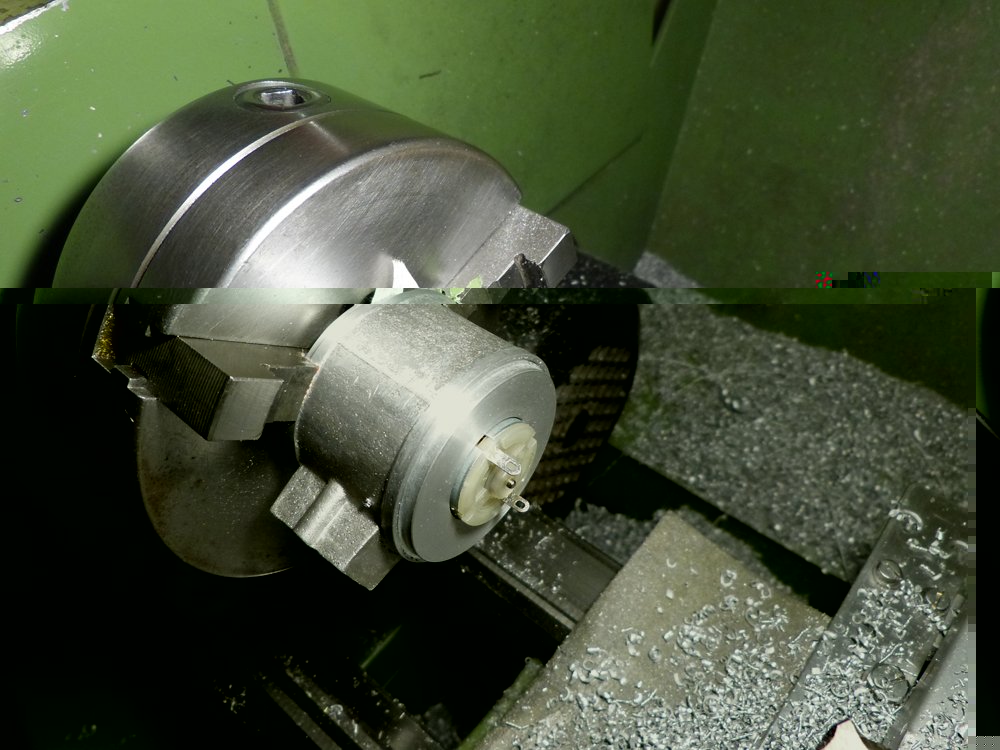

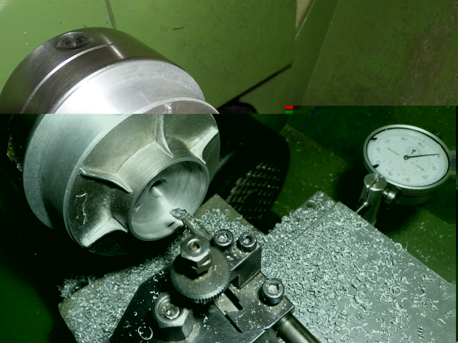

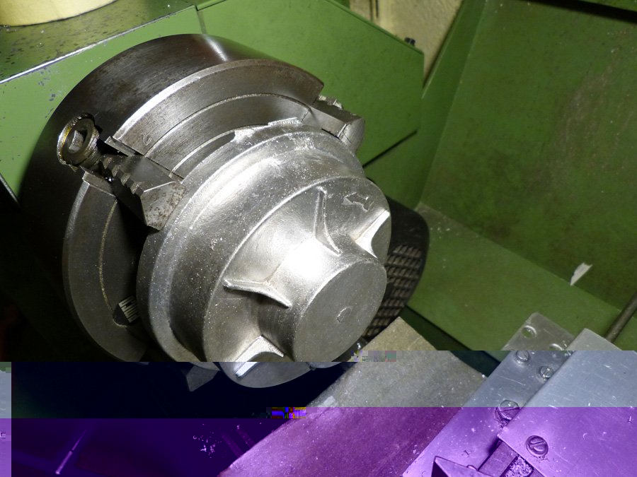

Nach den Rotor-Stator-Baugruppen kamen die Motorgehäuse an die Reihe. Die Gussteile haben ja außen schon weitestgehend die benötigte Form, sodass sich die Bearbeitung weitestgehend um die Innereien gedreht hat.
Zuerst habe ich die Bohrung und die Stirnseite des Motorgehäuses, die an den Stator anschließt bearbeitet, damit der Zentriersatz und der Motor genau fluchten. Sonst könnte die Kupplung zwischen Motor und Rotorwelle klemmen.
Hier einmal anprobiert, nachdem auch die zweite Stirnseite fertig war.

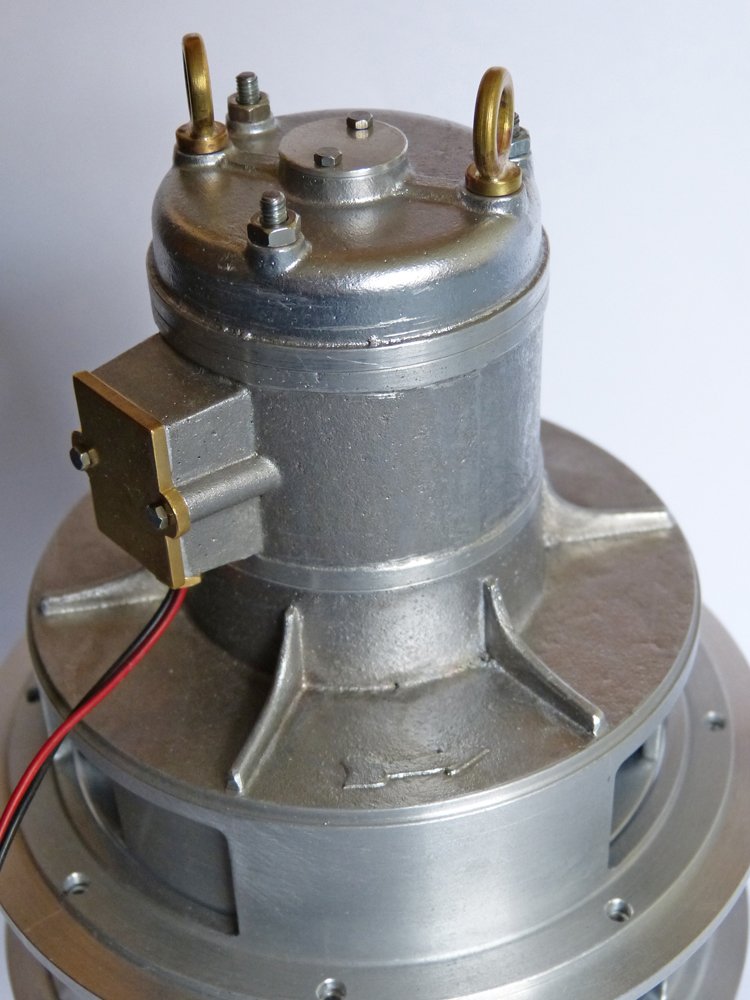

Die Anschlusskästen fehlten noch. Die Tasche musste noch gefräst und der Kanal für das Kabel gebohrt werden. Die Deckel werden dann mit zwei M2 Modellschräubchen fixiert.
Zum Schluss habe ich noch je drei Bohrungen für die Stehbolzen und die M5x0,5 Gewinde für die Kabelverschraubungen gebohrt.

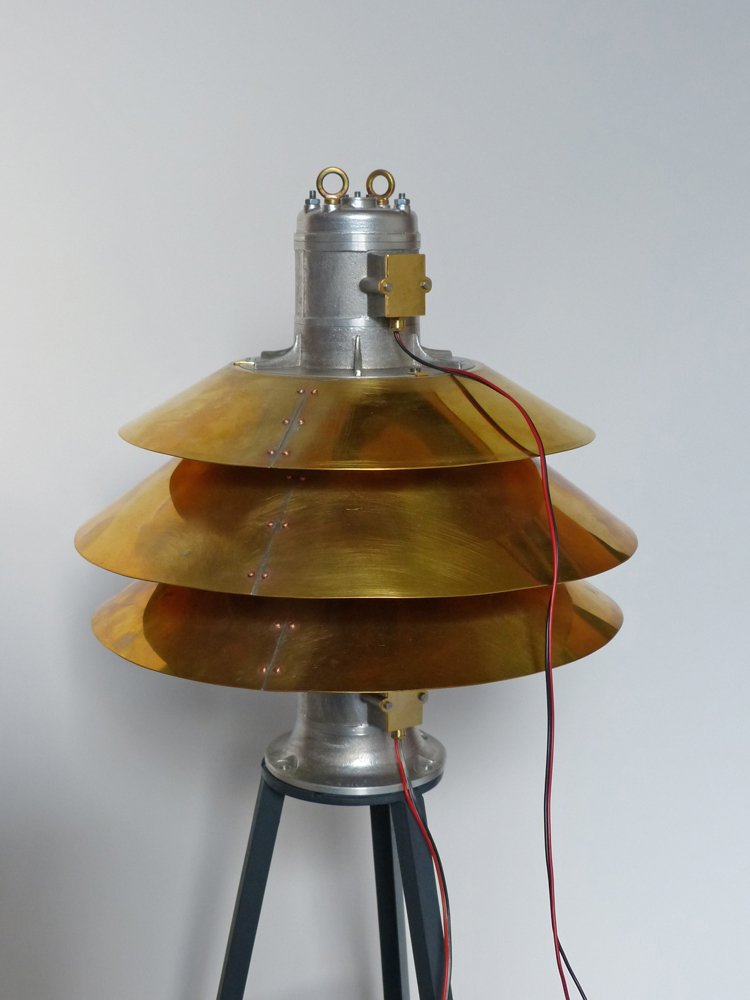

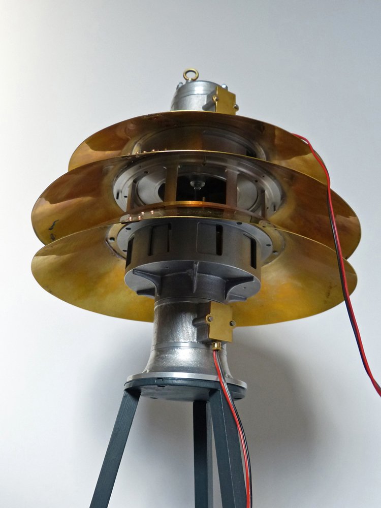

Ende September bot sich dann dieses Bild.
Das obere Ende im Detail:
Inzwischen sind die drei Dächer weitestgehend fertig. Darüber werde ich als nächstes berichten.

Nun endlich zu den Dächern.
Ich habe sie als Messing-Blechkonstruktionen aus 0,5mm Blech und kleinen Nieten aufgebaut.
Beim Scheinen sie aus einem einzigen Blechteil zu bestehen, dass tiefgezogen und rundgebogen wurde.
Am Modell musste ich es etwas anders angehen. Dort sind die Kegel und die Ringe, mit denen die Dächer an der Sirenen angeschraubt werden aus zwei getrennte Teile.
Die Ringe sollten möglichst rund sein, grade der des obersten Daches hat innen nur eine sehr kleine Toleranz, damit er sauber auf dem kleinen Absatz am F2-Stator sitzen kann und nicht herunterrutscht oder klemmt.

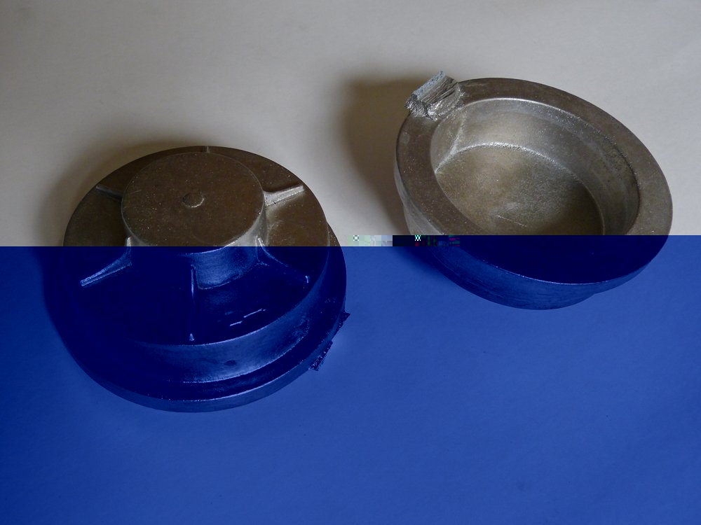

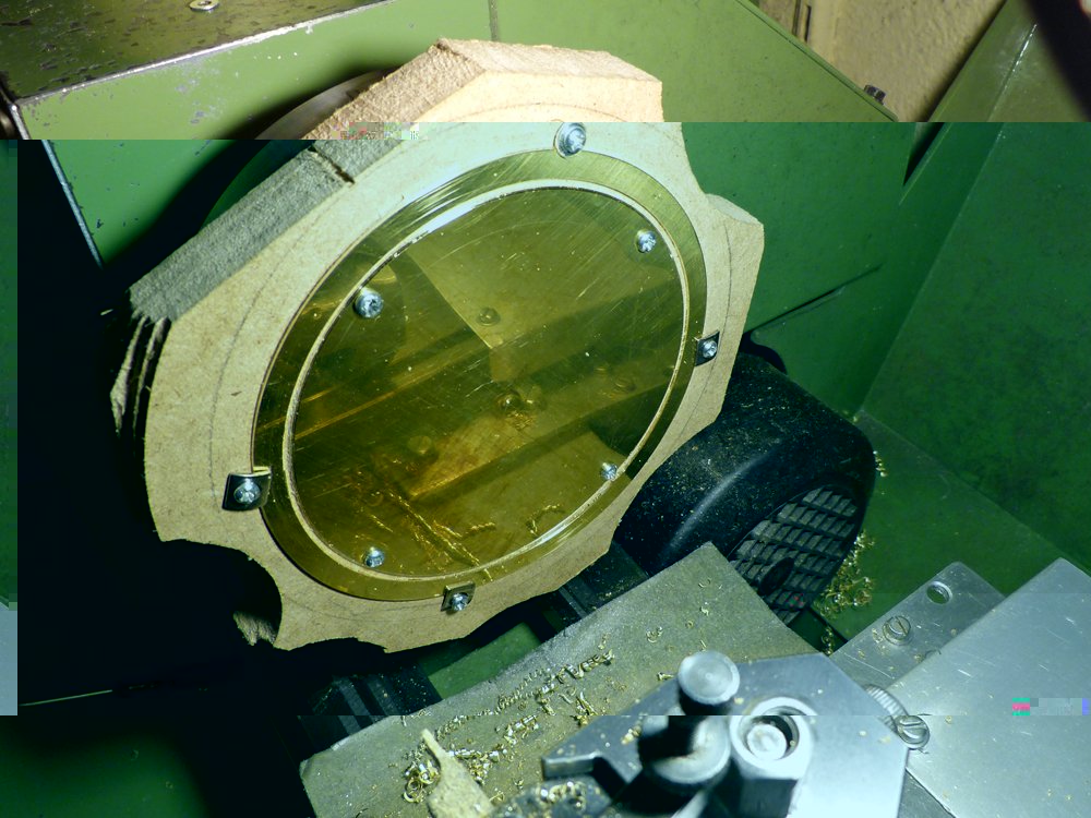

Die einfachste Möglichkeit die Präzision zu erreichen war folgende: Aus dem Blech wurden drei Scheiben ausgesägt und mit einigen Schrauben an eine MDF-Platte geschaubt und auf der Drehbank aufgenommen. Dann konnten die Ringe aus den Blechscheiben herausgestochen werden.

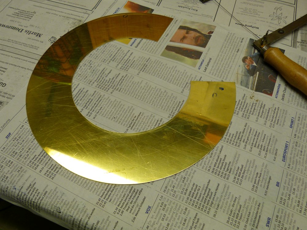

Bei den Kegeln war es etwas komplizierter. zuerst war einige Mathematik erforderlich, um aus den vorgegebenen Maßen des fertigen Daches (Innen- und Außendurchmesser, Winkel des Kegels, und der Höhe) die Geometrie der Abwicklung dieses Blechteils zu bestimmen. Um einfach etwas auszusägen und zu probieren, bis es passt, sind die Toleranzen zu gering und das Messingblech zu teuer.
Wenn es von Interesse sein sollte, wie ich die Abwicklungen konstruiert habe, kann ich darauf noch genauer eingehen.
Ich habe sie mit der Laubsäge aussägen müssen, da die Durchmesser für meine Drehbank zu groß gewesen wären und ich die Formen auch ineinander geschachtelt hatte, um etwas Blech zu sparen.

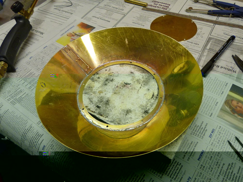

Anschließend wurden die Kegel rund gebogen und mit einem Blechstreifen und je sechs Nieten Zusammen fixiert. So konnten sie etwas nachgerichtet werden. Die Ringe sollten ja ohne Spalten und ohne sich zu verbiegen in der Mitte eingelötet werden.
Die beiden unteren Dächer werden mit je acht M2 Schrauben am Zwischenring angeschraubt. Ob das beim Original auch so gelöst wurde, konnte ich nicht genau erkennen. Das obere Dach wird nicht angeschraubt. Es wird mit drei kleinen Klammern an den Stator der F2 geklemmt.
