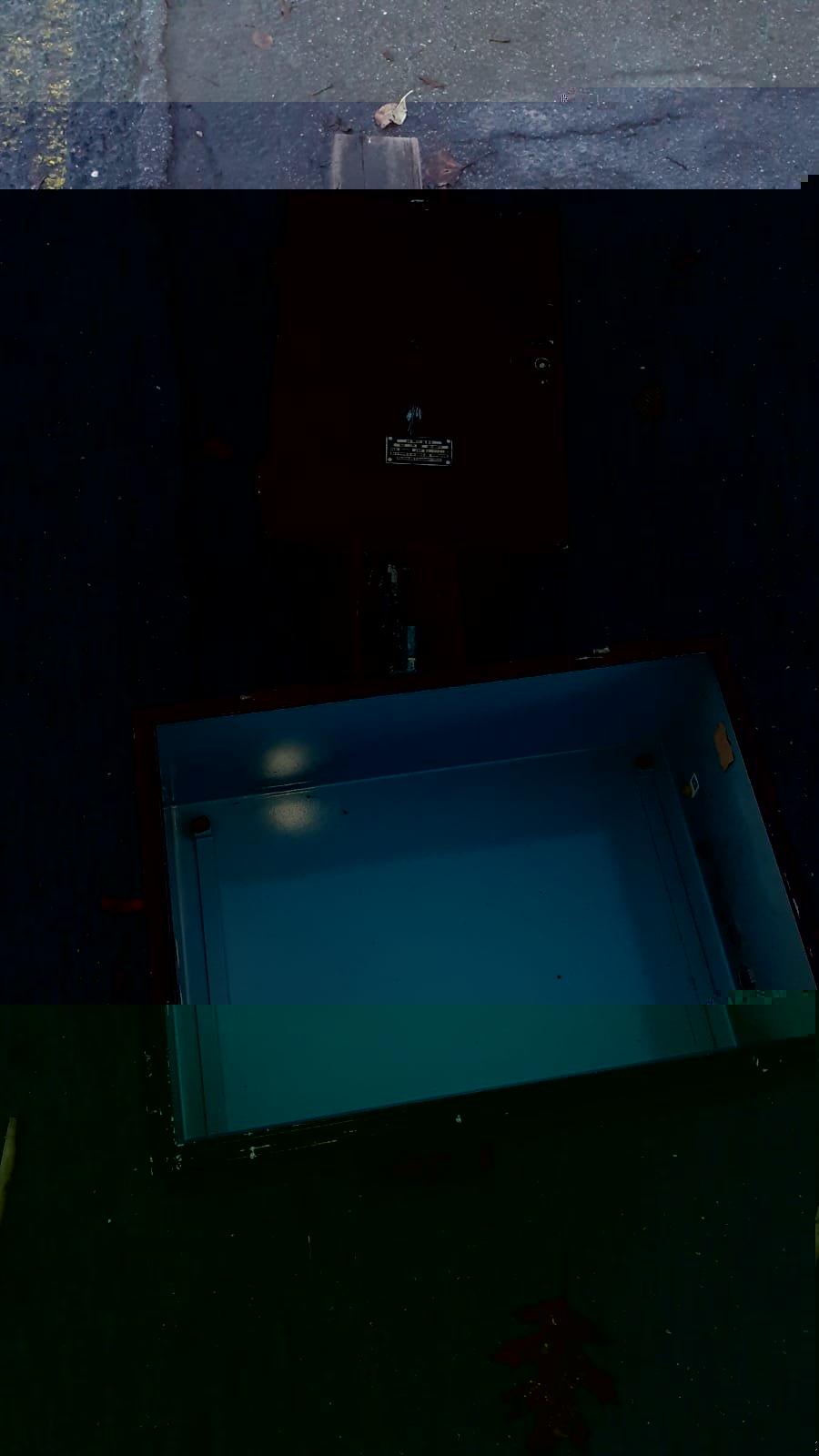

Hey Leute,
Durch Zufall habe ich ein Sirenenschaltkasten (E57), Von Continental und Voigt & Haeffner bekommen. Dieser ist vom Baujahr 1964 und wurde bis zum Ende des Warnamtes aktiv genutzt. Gottseidank, war die sirenenweiche noch da, diese sieht noch sehr gut aus. Sie hat einen Aufkleber von SBIK und Bund ZS. Die sirene, also die E57 steht nichtmehr. Aber ein kleiner Teil vom mast, steht noch, sowie die Wartungsluke und Trittbretter. So, kommen wir mal zurück zum Thema. Leider war der schaltkasten komplett leer, sprich es gab nurnoch den Kasten und die Sirenenweiche, meine Idee ist es jetzt den Schaltkasten neu aufzubauen, oder eine Platte mit den Passenden Teilen aufzutreiben. Jetzt, komme ich zu dem schönsten an dem Kasten! Das Innenleben, ist traumhaft!!! Keine Kratzer nichts!! Einfach traumhaft.... Meine Frage, wäre es ob jemand weiß welchen Farbton der schaltkasten original hatte?

Farbe war aussen wie innen, halt doch mal einen RAL-Fächer dran^^

Ral, weiß ich aber nicht den Farbcode. Den bräuchte ich noch. Was die Sirenenweiche angeht, ich bin froh überhaupt mal eine bekommen zu haben. Ich weiß auch genau wo die E57 bzw der schaltkasten hing^^

Desshalb ja, nimm einen Farbfächer mit RAL-Tönen und halte den innen an den Schrank, dann hast du die Farbe ;-)
