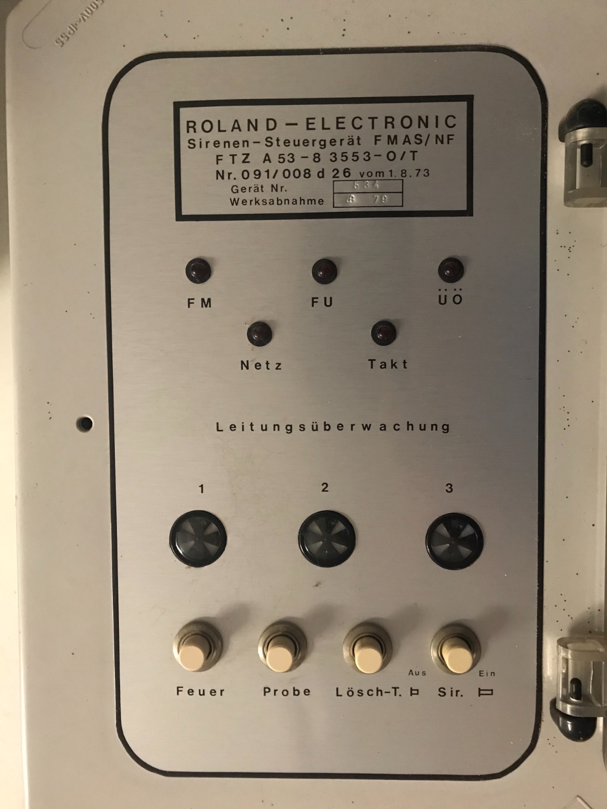

Kann mir jemand technische Unterlagen zur Verfügung stellen?
Gibt es aus den älteren Themen im Forum das erwähnt Prospekt von Roland-Sirenenbau noch irgendwo im Zugriff?
Es sind zwei Platinen defekt, leider kann man die elektrischen Werte an den defekten Bauteilen nicht mehr erkennen.

Re: ROLAND-ELECTRONIC Sirenen-Steuergerät FMAS/NF
Hi,
hier Bilder vom Innenleben.
- Beiträge: 1815
Ui, die Schleifenüberwachungs. und Tonauswertungskarte hat Funker Massig in seiner großen FMAS.
Die FMAS ist so nur bestückt für Maximal zwei Leitungen würde ich behaupten...
