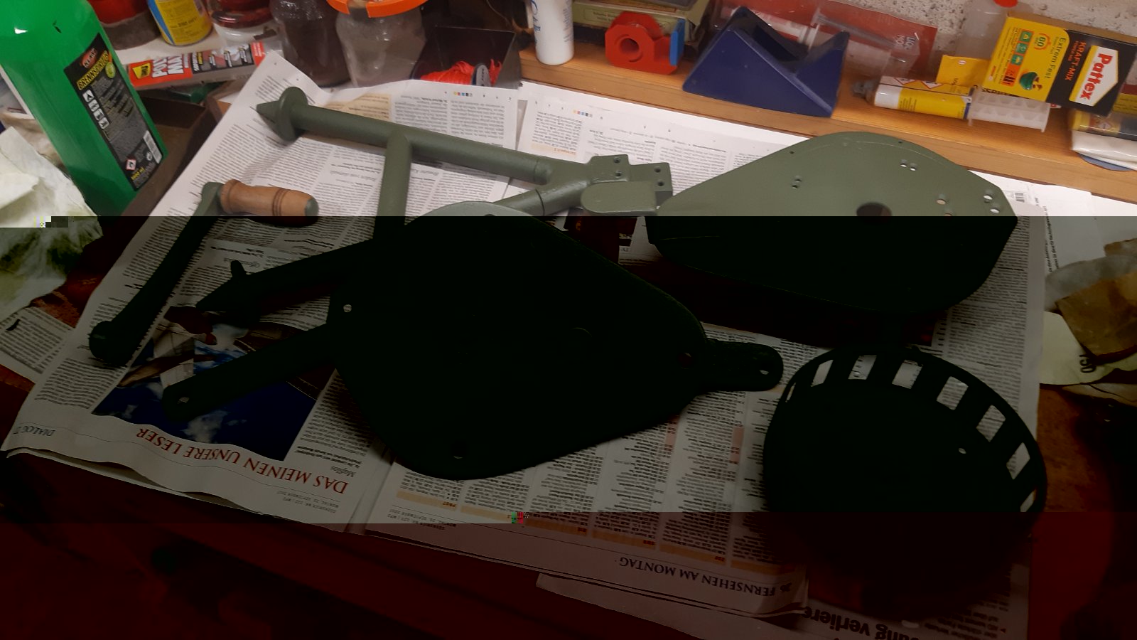

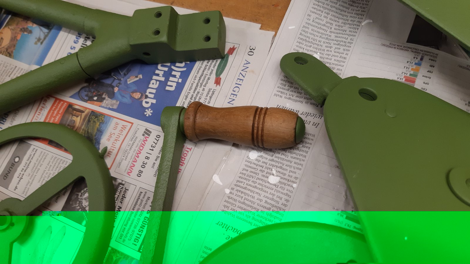

Mehr Bilder.
Die Sirene wurde originalgetreu in Feldgrau lackiert.
Grundiert. Mit der grünen Grundierung.
Mit dem Feldgrauen Decklack lackiert.
