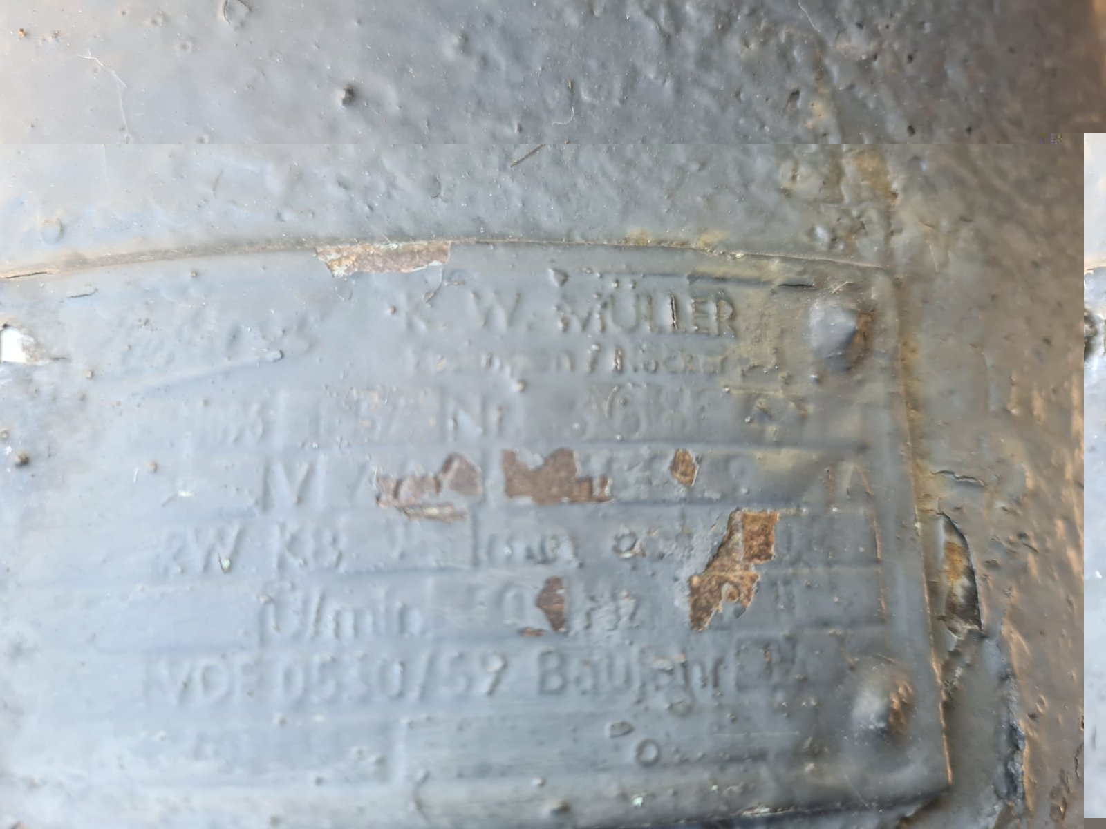

- Wie bekomme ich das Typenschild wieder lesbar? Ich vermute das es bei einer "Wartung" einfach übergemalt wurde...
Anbei schonmal einige Fotos der Sirene. Da wird dem einen oder anderen hier sicher das Herz bluten. Gibt es vielleicht schon einige Hinweise auf den Hersteller?

Kann das Typenschild eigentlich rosten? Ich dachte immer das sei aus Kunststoff, aber auf den Fotos sieht man ganz gut wie rostig es ist. Nächste Mission: Baujahr herausfinden.

So- Typenschild gereinigt. Baujahr ist 1964. Der Zustand macht mich aber echt traurig :-(

Interessant ist aber das letzte Foto. Wurde mal Was dran gemacht. Die Motorschraube schön mit ner Mutter gekontert. :-D

Achso: Das Typenschild ist entweder Kunststoff oder Messing^^ In deinem Fall letzteres.
