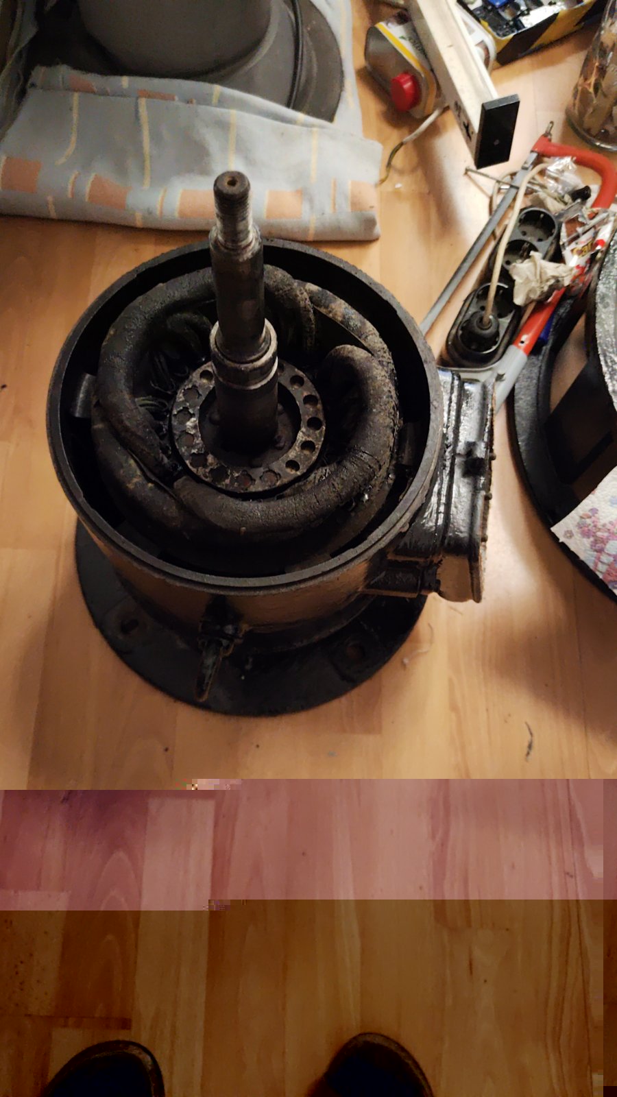

Das Motorinnenleben mit dem kaputten lager von Bosch Importe de allemagne
Beiträge: 1808
Re: Alte Weltkriegsirene
Sehr Interessant, vom Oberteil her hätte ich ja Siemens gesagt, aber der Klemmkasten passt da so gar nicht.
