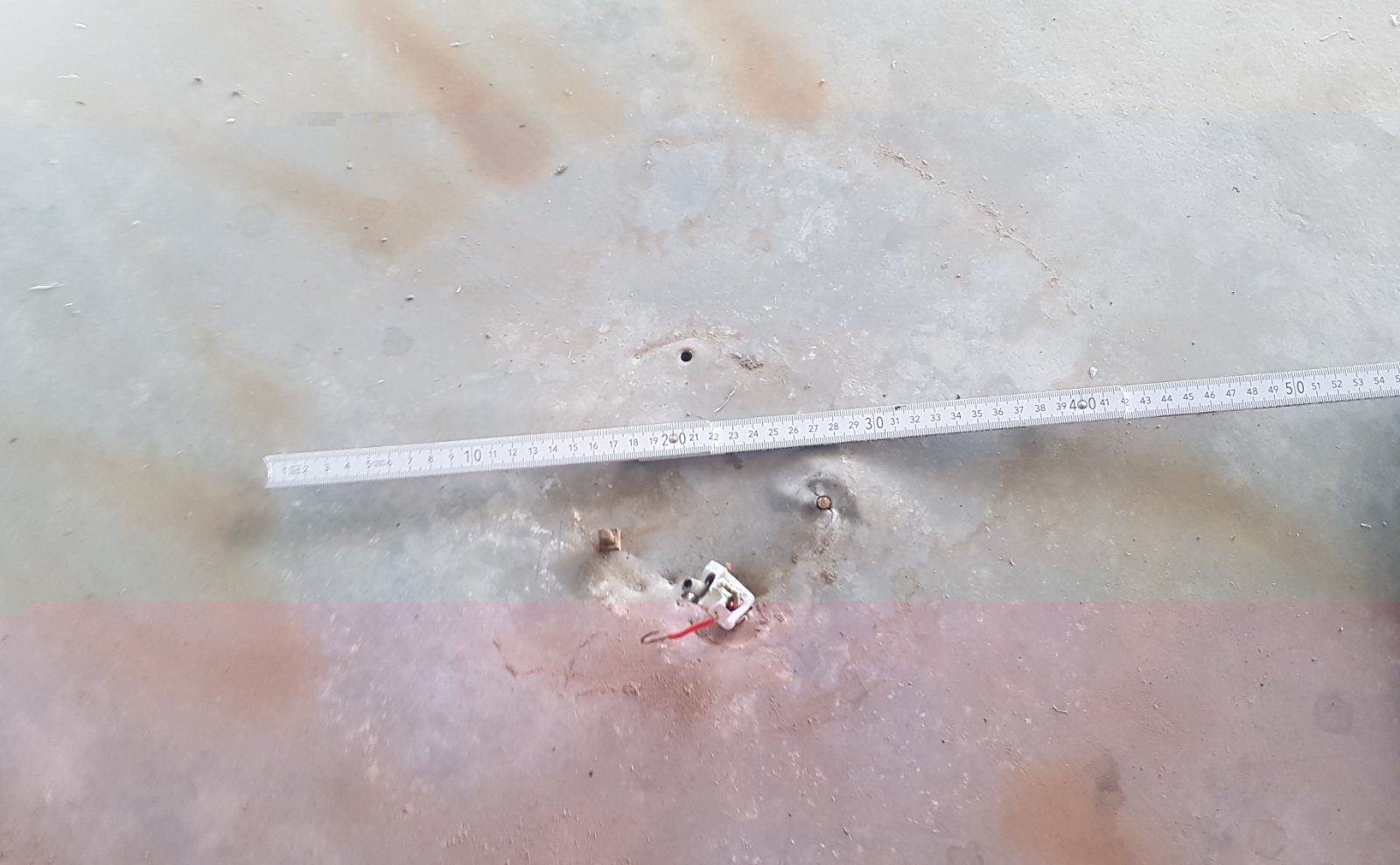

Re: Vorstellung und Hilfe bei der Bestimmung eines Sirenentyps
Hallo Timo,
so sieht es auf dem Dach aus: Grüße Michael
- Beiträge: 1797
Würde tatsächlich auf eine S2a oder S3a hindeuten, wie schon vermutet, die haben auch ein Metalldach,
Was die Tropfmarken am 400mm-Durchmesser erklärt.
- Beiträge: 1879
...nicht zu vergessen die Abdrücke wo der Fuß der Sirene aufgesessen hat.
Manche Elektror S-Sirenen haben ja keinen voll Umfänglichen Kontakt, das sieht man hier sogar auch. Leider weiß ich nicht bei welchen Typen das der fall ist.
- Beiträge: 1797
Ich habe gerade noch mal im Kopf gewühlt, 400mm ist ja doch gar nicht so viel.
330mm hat das Dach der S0. Also würde ich eher vom Tipp zur S1 mit Blechdach gehen.
Erscheint mir auch für den Anwendungsfall deutlich geeigneter.
Vielen Dank für die vielen Rückmeldungen.
Nach Vergleich des Abdruckes und der Maße hat sich der Verdacht bestätigt, es handelte sich um eine S2.
