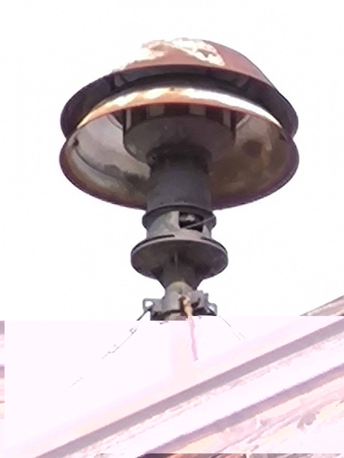

Folgendes Schmuckstück steht in Oberstdorf. Ich vermute eine klassische Siemens in Gleichstrom-Ausführung?
Gleichstrom Siemens in Oberstdorf?
- Salzburg-Sirenen
- Beiträge: 149
- Wohnort: Salzburg
Re: Gleichstrom Siemens in Oberstdorf?
Servus!
Ja dieser Standort ist mir durchwegs schon bekannt. Dabei handelt es sich wirklich um eine Siemens FmSi 41 der Gleichstromversion.
In Wien gibt es ähnliche Sirenen. Allerdings sind das in Wien Allstromversionen.
Aber sehr schön mal bessere Bilder von der Sirene zu sehen.
Grüße Mario

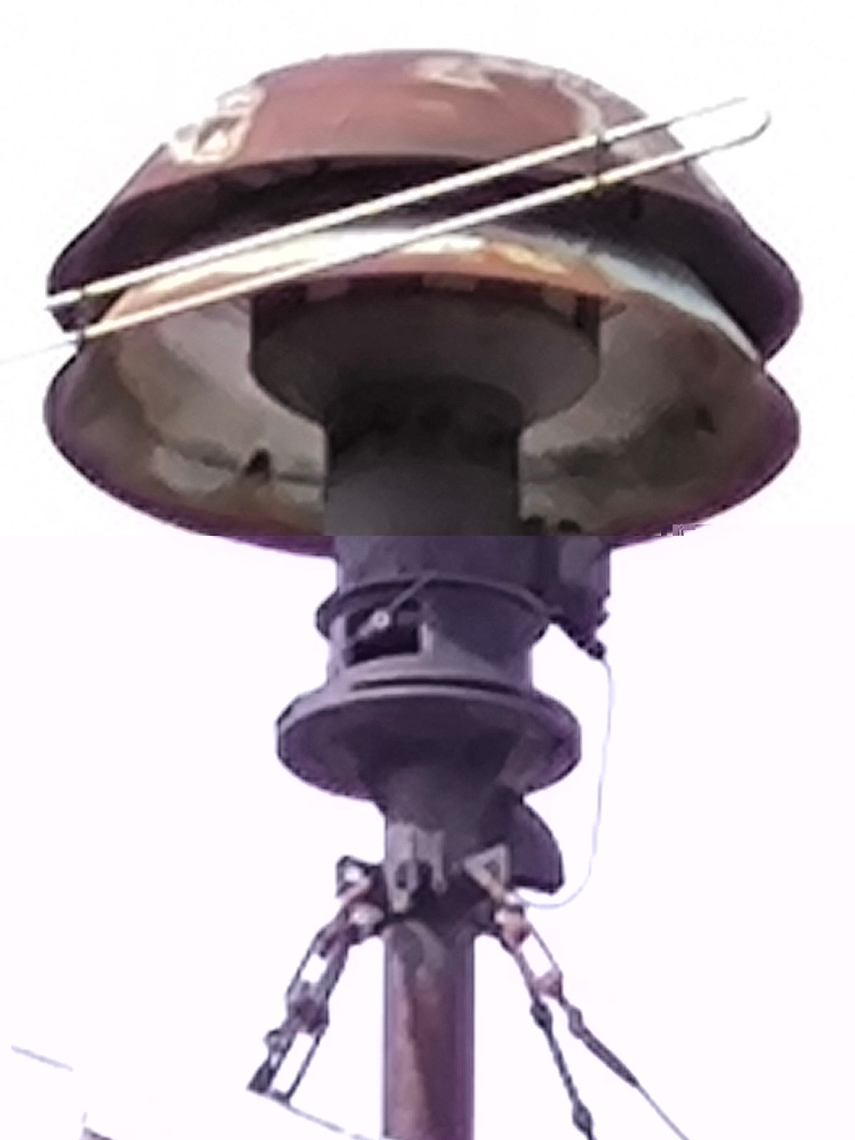

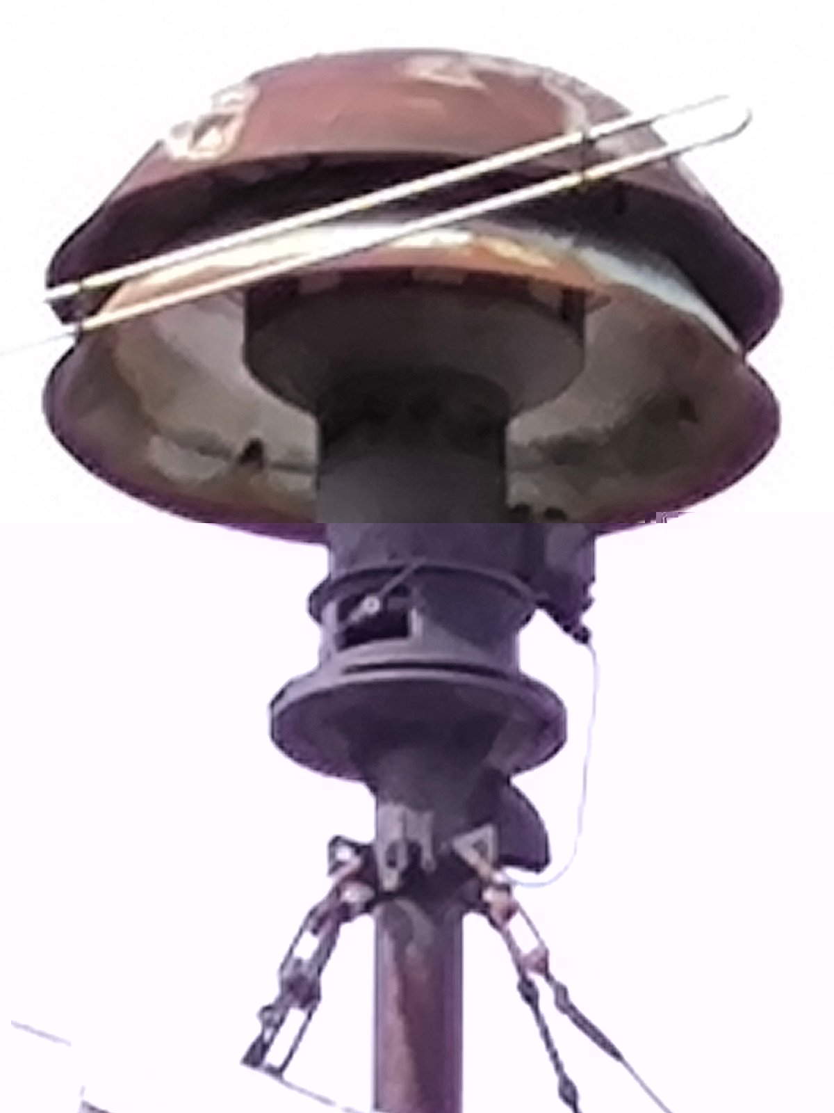

Moin,
die kenn ich auch!
Ich hab auch noch Bilder von der, ich werde sie unten anhängen ;D
die kenn ich auch!
