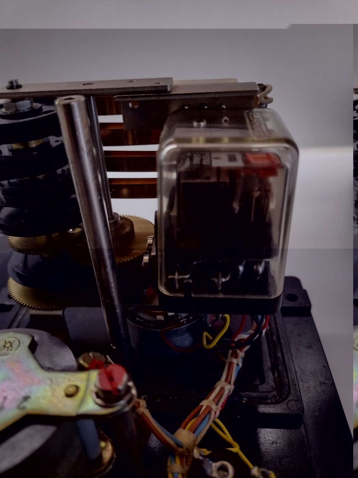

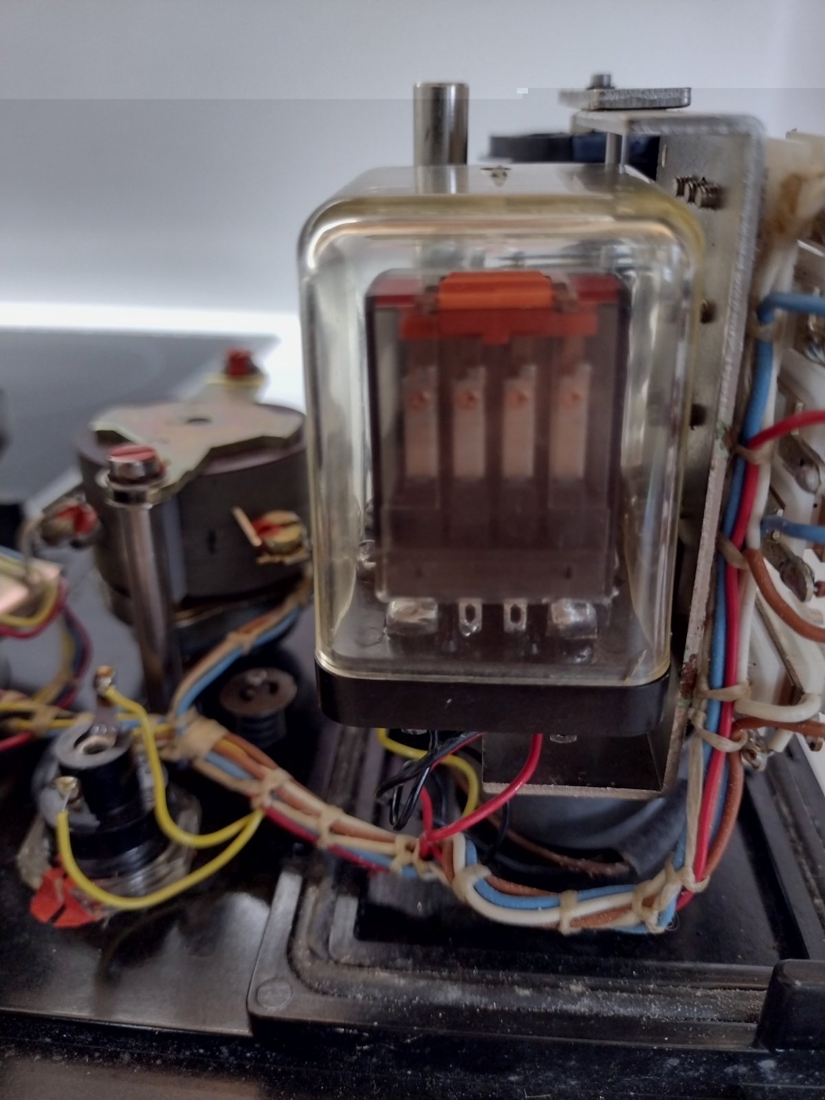

Re: Nutzung Handsteuergerät
Der Fehler war übrigens, wie von hoffendlichS3 vermutet, ein Defekt des Relais - die Spule war durch.
Nach Ausbau des Steuergerätes wurde kurzerhand das defekte Relais leer geräumt, sodass dieses als Gehäuse für ein neues, modernes Relais dienen kann und keine weitere Änderung der Relaishalterung erforderlich ist.
