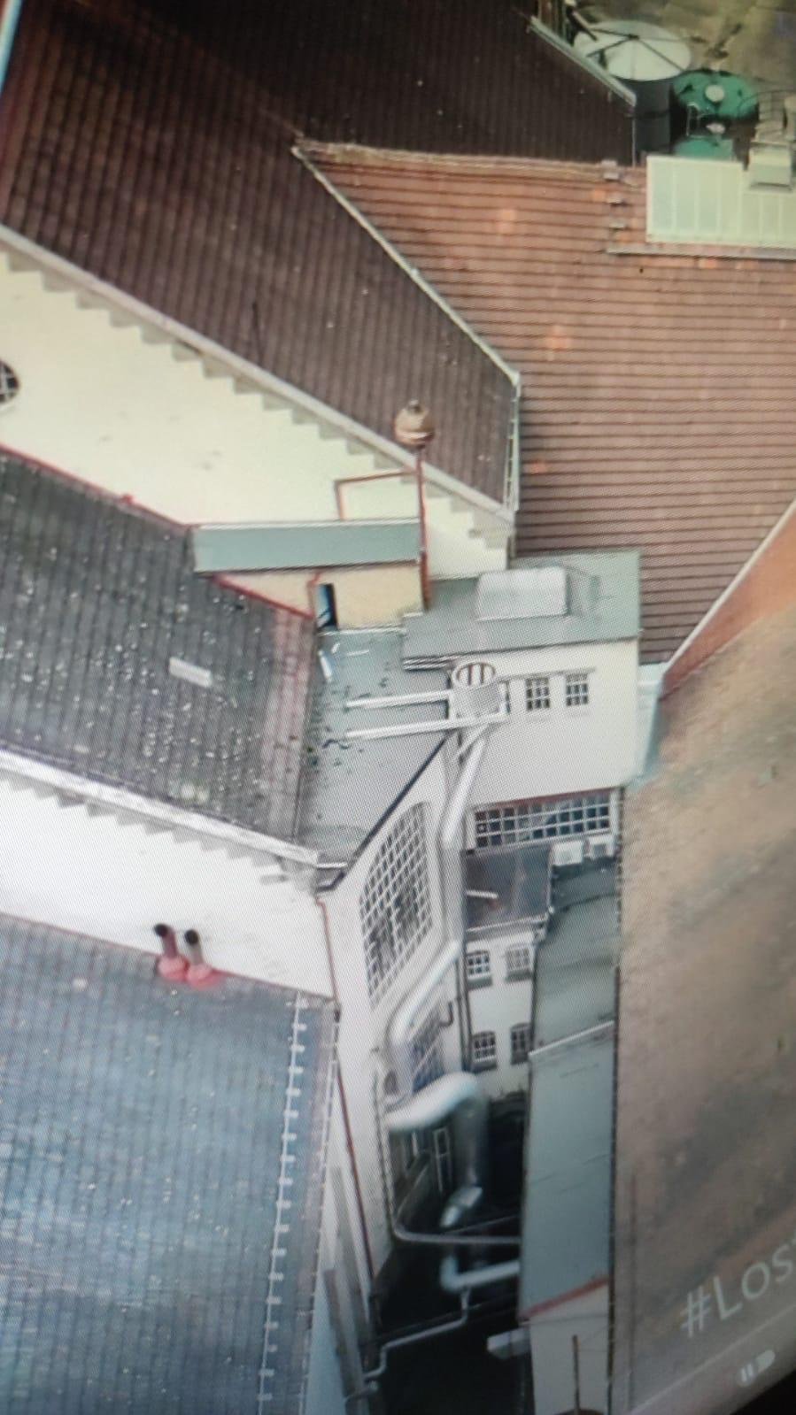

Die Sirene stand auf der seit 2008 geschlossenen alten Papierfabrik Wolfsheck bei Forbach in Baden Württemberg. Als ich sie vor knapp einem Jahr dort entdeckte, blieben meine Abbauanfragen beim aktuellen Grundstückseigentümer leider ergebnislos. Letzten Monat habe ich es dann einfach noch einmal telefonisch probiert und hatte dieses mal Erfolg. Schon am nächsten Tag bekam ich Nahaufnahen der Sirene und ein Preisangebot von 100€ bei Selbstabbau. Nachdem ich einen Haftungsausschluss/Kaufvertrag in Papierform unterzeichnet hatte, konnte ich mit dem Kraftwerksmitarbeiter (Die Fabrik steht leer aber das dortige Wasserkraftwerk wird noch betrieben) einen Abbautermin vereinbaren. Ich stellte ein Team aus Freunden zusammen (an dieser Stelle noch einmal ein dickes Dankeschön an Lenny, Steffen und Nicolas für die Hilfe!) und besorgte mir wieder ein kleines Gerüst. Nun konnte es losgehen!
Vorort zeigte uns der Kraftwerksmitarbeiter (der eine sehr coole Socke war :-D) die Gegebenheiten und den Weg aufs Dach zur Sirene. Im Treppenhaus verschlug es mir dann die Sprache...

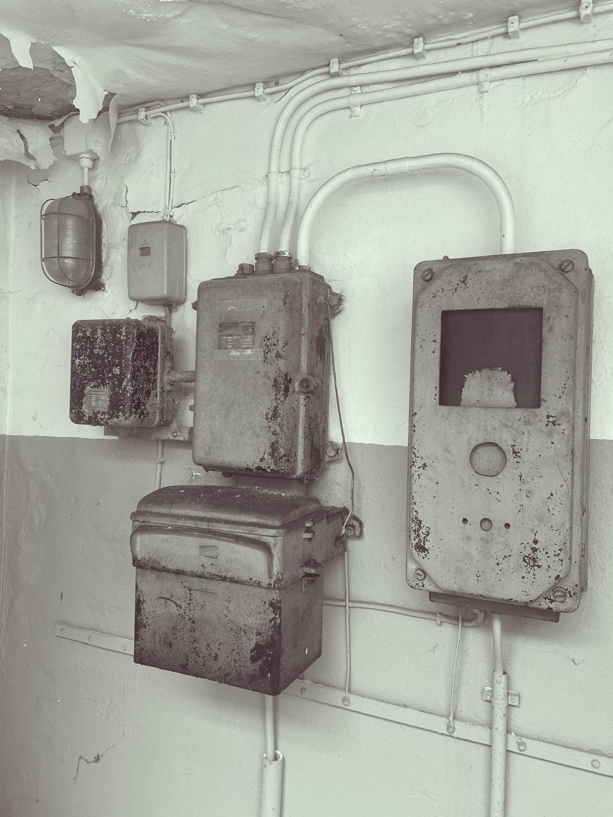

Meine größte Hoffnung wurde wahr! Die originale Schaltanlage war noch vorhanden und konnte von uns ebenfalls abgebaut und mitgenommen werden! Hierbei handelt es sich um den Doppelschaltkasten mit Ölschützen vom Typ S238a von Walther mit RL Abnahme (Nummer: RL 4-38/50; Baujahr 1939), einem Siemens Trafo um die Steuerspannung zu generieren (Typ EK 1,15), einem Siemens Quecksilberrelais (wahrscheinlich später nachgerüstet)und einem, in einen Gusskasten installiertes Taktsteuergerät (wahrscheinlich von Landis und Gyr, Typ: MZ Nr.401456), welches einen einminütigen Fliegeralarm taktet. Der Schalkasten ist in zeitgenössischen Katalogen sowohl für den Betrieb der FmSi40, alsauch der L1F2 von Elektror verzschrieben.

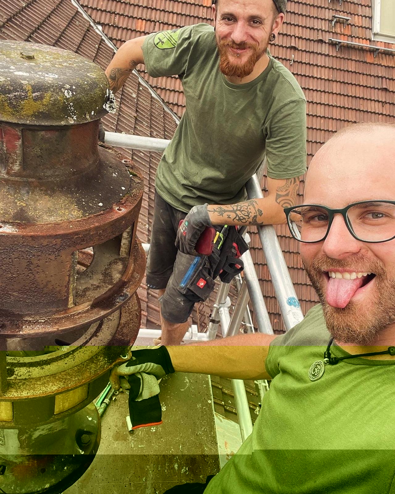

Nach diesem schönen Fund ging es schon ans Gerüstaufbauen, was bei schwülem Wetter sehr schweißtreibend war. Als das Gerüst stand, wurden erst die drei Schutzdächer, dann der Tieftöner und zu guterletzt der Hochtöner demontiert und an einem Strick abgelassen. Nach dem alle Teile vom Mast geholt waren, durften wir diese und die Gerüstteile natürlich wieder drei Stockwerke durch das Treppenhaus schleppen. Zum schluss wurde noch die Schaltanlage demontiert und etwas im Lostplace herumgestöbert.

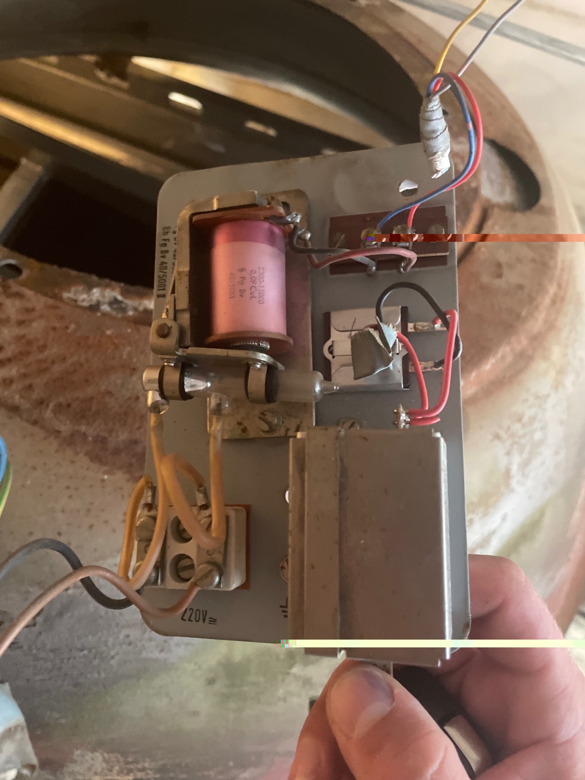

Das links oben ist bestimmt ein Quecksilberrelais für Postanschaltung?

Ja genau das oben links ist das Quecksilberrelais. Anbei noch ein Bild von dessen Innenleben und noch Bilder der Sirenentypenschilder:
