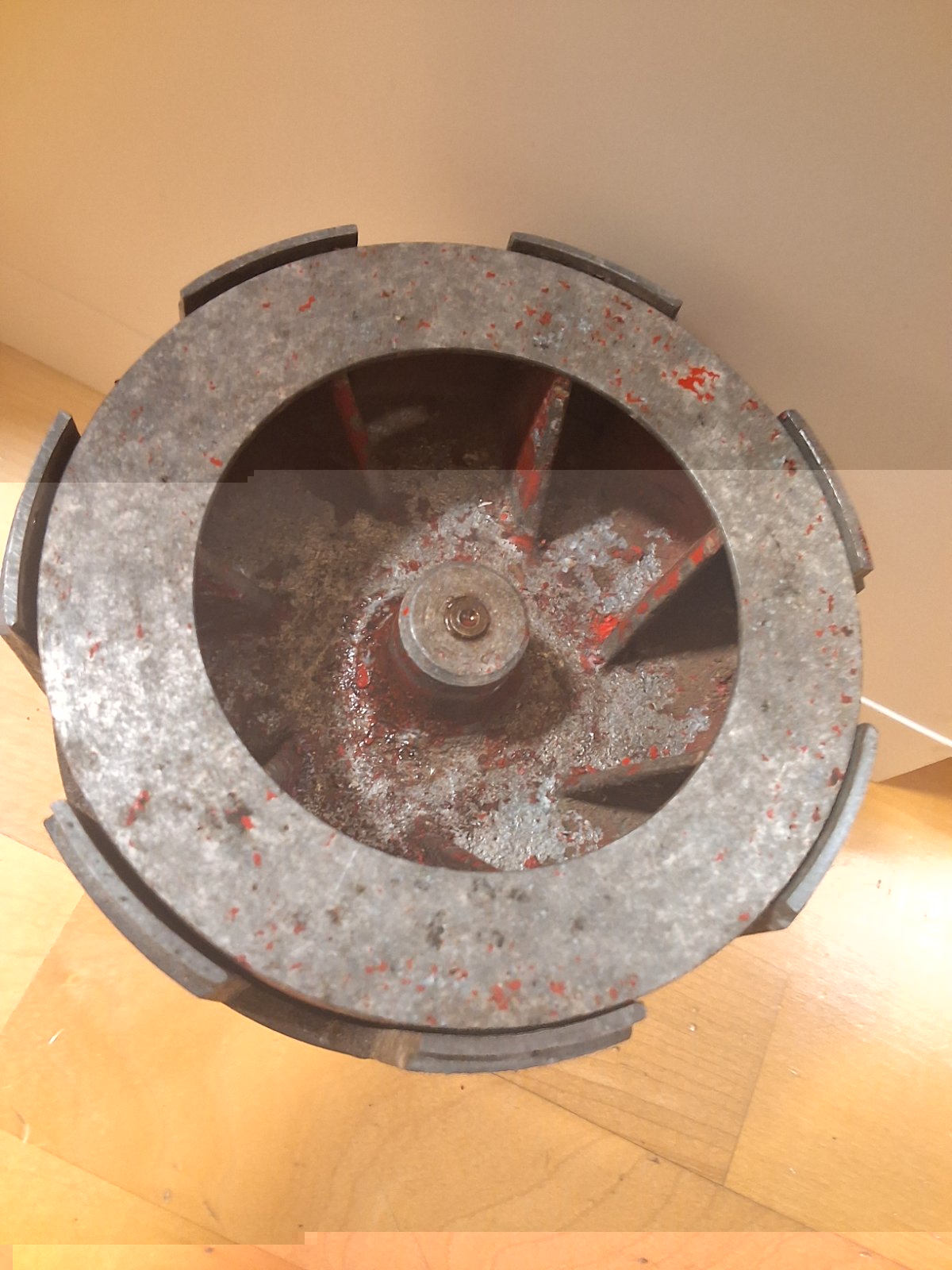

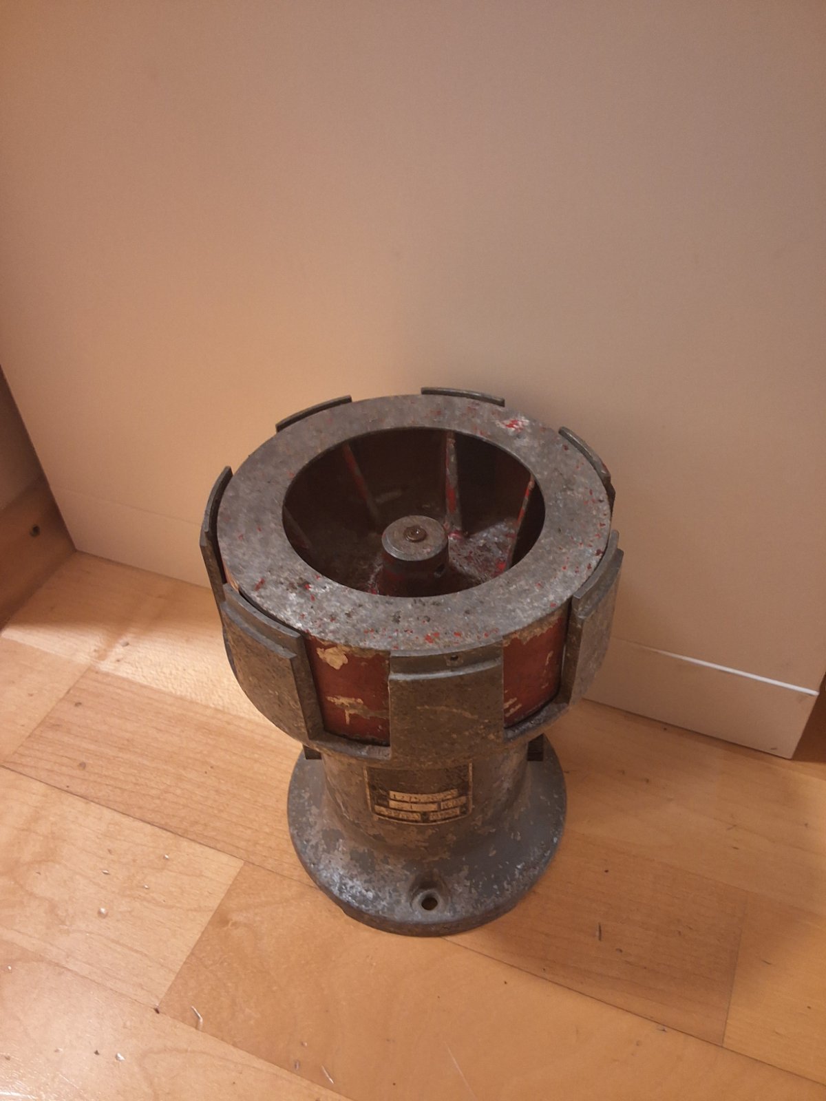

ich habe mir neulich erst eine S1 gekauft, die ich jetzt restaurieren möchte. Jedoch bekomme ich den Rotor auf Teufel komm raus nicht aus dem Stator!
Könnte mir da jemand Weiterhelfen?
Schönen Abend noch
PS: Ich habe es bisher nur mit Schraubenziehern probiert, (hat bei meiner zweiten auch geklappt) aber der Rotor sitzt einfach
zu Fest

NICHT mit Schraubendrehern rumhebeln!
Stattdessen eine Behandlung des Übergangs von Welle zu Rotor mit WD40/Caramba/Mos2 und der sanften Überzeugungskraft eines Abziehers.

Da der Rotor aus Aluminium und die Welle aus Stahl ist kann warm machen auch wahre Wunder wirken.
Aluminium dehnt sich deutlich stärker aus als Stahl also kann man wenn man die Temperatur von dem ganzen erhöht ein Lösen erreichen.
Im Idealfall gehst du da mit etwas dran das richtig Leistung da rein bringt so das die Wärme keine Zeit hat runter in den Motor zu kriechen.
Ein Abzieher lässt sich da nicht sonderlich gut ansetzen, außen an dem Laufrad würde ich nicht punktuell ziehen.
Wenn dann müsste man eine Vorrichtung bauen die sich in jedem Port festhält.
Oder man bohrt in die Nabe von oben ein paar saubere Gewinde und montiert damit eine Platte die in der Mitte ein größeres Gewinde hat um die Welle herauszudrücken.

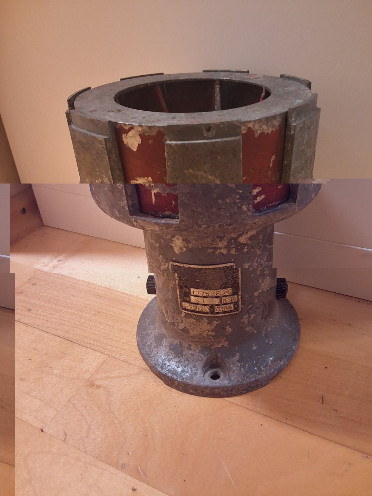

Hat mit Wärme sehr gut geklappt :)
Vielen Dank!
Vielen Dank!

Schön das er in einem Stück ab ist.
Bei den Wuchtbohrungen hat sich ja wirklich jemand verewigt...
