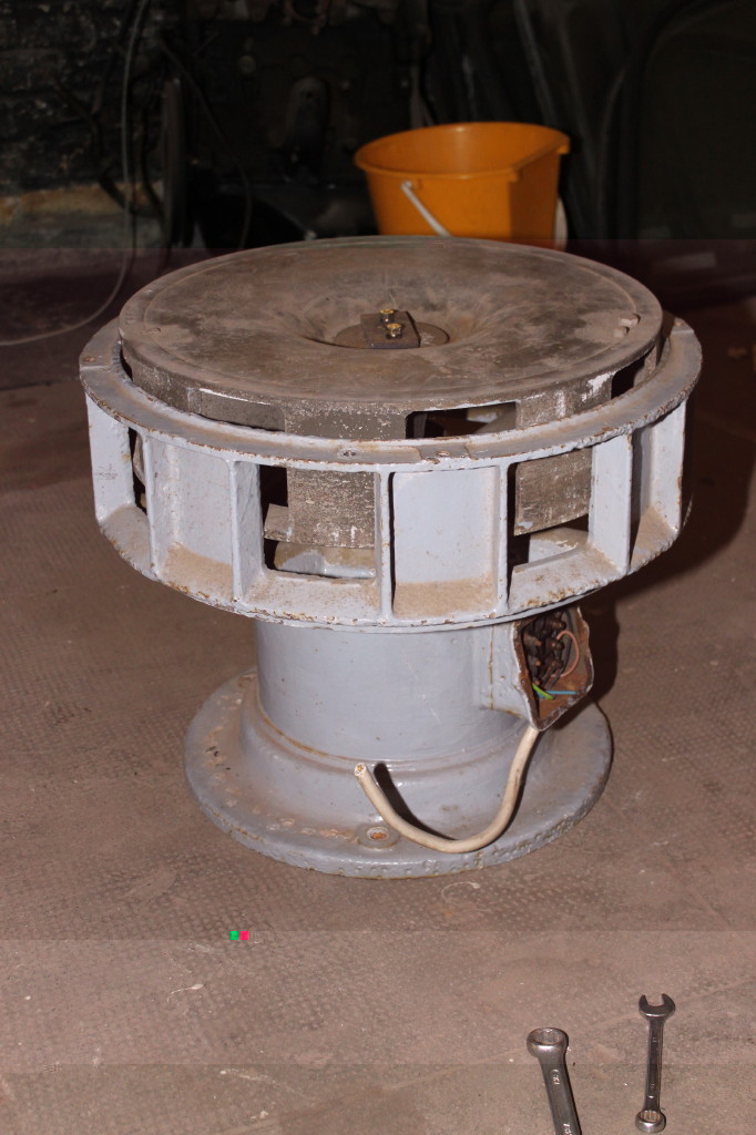

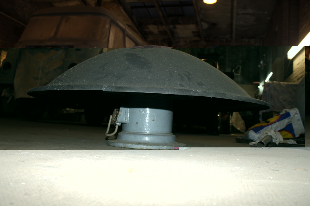

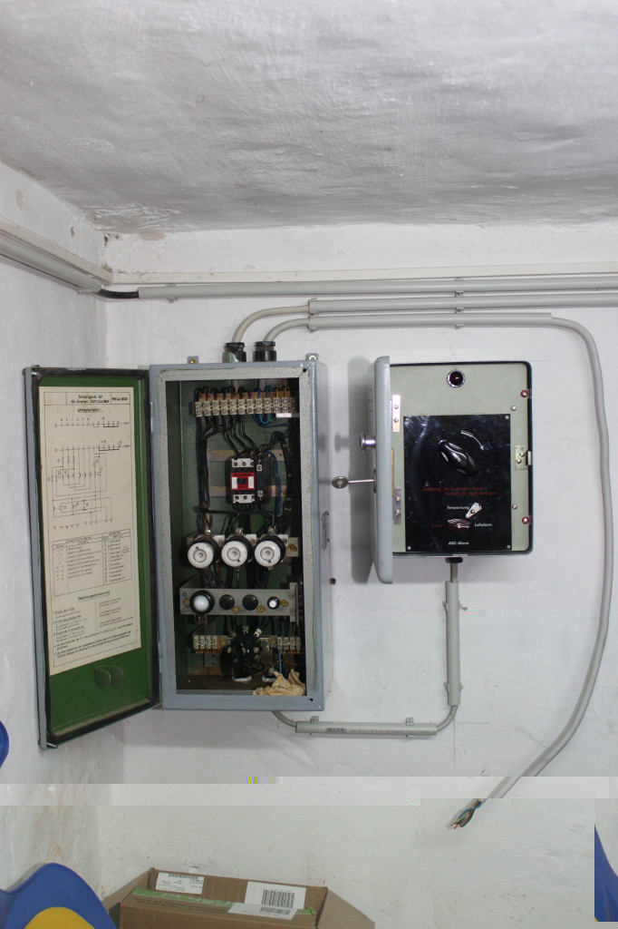

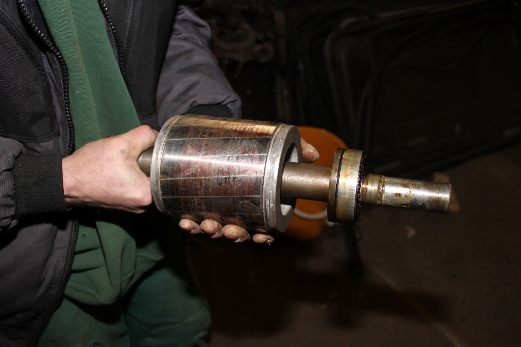

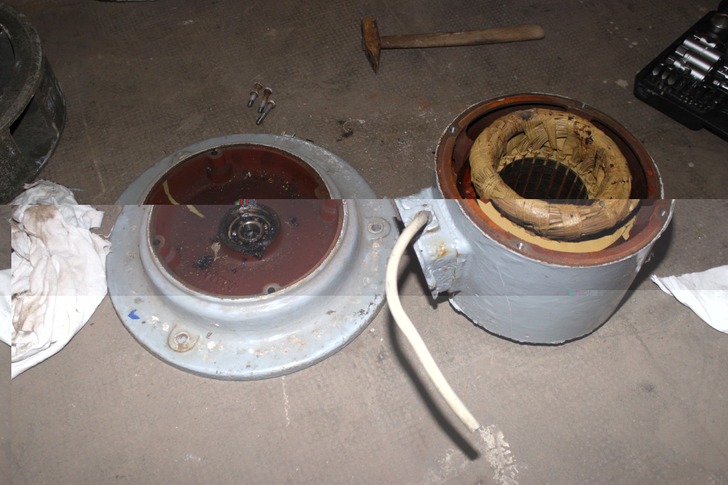

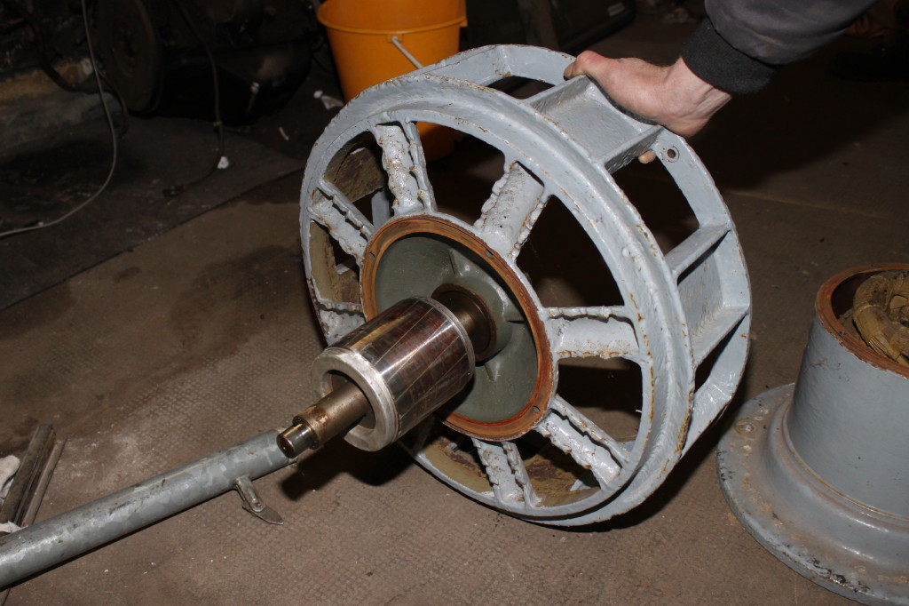

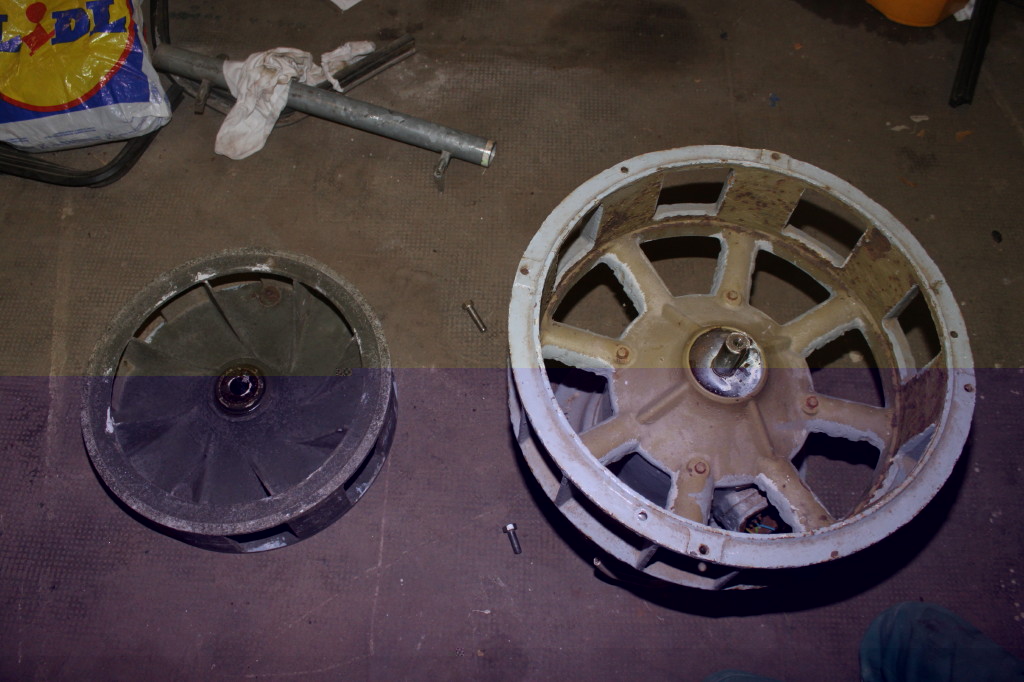

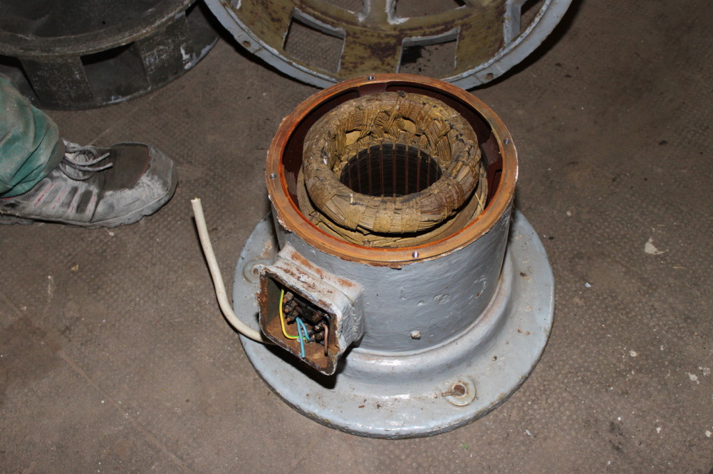

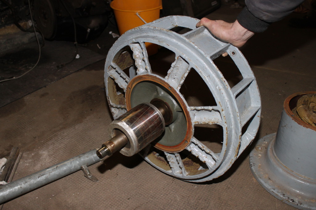

einige ereignisreiche Tage liegen hinter mir. Zunächst ging die Installation meiner Kraftsteckdose(n) voran, im Augenblick hängt es an einem nicht lieferbaren Motorschutzschalter und mal wieder am Terminkalender meines Elektrikers. Hab aber trotzdem mal ein Foto meiner künftigen "Sirenensteuerecke" gemacht. Dann war ich heute mit ein paar Kumpels und der Kamera in der Garage und wir sind meiner 2. DS977 zu Leibe gerückt. Erst die Fotos mit dem E57-Dach machen, bin nicht wirklich zufrieden, wir hatten aber absolut nichts zum draufstellen. Dann noch ein paar Vergleichsfotos von den Dächern und eigentlich nur schon mal spaßeshalber den Rotor runternehmen... nun ist sie komplett auseinandergebaut. Alles saß bombenfest. Der Rotor kam zwar mit dem Abzieher, dann haben wir aber nur noch die Sirene komplett angehoben, als wir mit den Füßen den Fuß gehalten haben, ging nichts mehr außer Kreuzschmerzen. WD 40 hat auch nicht viel geholfen. Dann hab ich ne 2. Schraube als Abstandhalter auf die Motorwelle gestellt und er ging endlich runter. Ist die gleiche Bauart wie bei ds977john. Die Paßfeder blieb merkwürdigerweise im Rotor und nicht auf der Motorwelle. Nun den Stator vom Motorgehäuse lösen. Die M8-Schrauben hatten zur Abwechslung mal 12er Schlüsselweite und die gute Ölfarbe hatte in Verbindung mit der Reibung alles fest im Griff. Unter vorsichtigen Schlägen mit einem Kantholz mußte sie aber dann aufgeben und der Stator kam gleich mitsamt der Motorwelle. Die bekam dann auch das Kantholz zu spüren und brachte das obere Lager gleich mit. Dann nur noch den Fuß runter, die Schraube lösen, ein paar Hammerschläge, die Farbe reißt, Schraube ganz raus, Fuß ab. Die Lagerabdeckung ließ sich sehr leicht entfernen. Wie die vom oberen Lager kein simpler Blechdeckel, sondern ein grundsolides Drehteil aus dem Vollen. Die Isolierung sieht ganz gut aus, zusätzlich zur Isolierung der Wicklungsdrähte haben sie anscheindend nach dem Wickeln noch eine 2. Schicht (dieses merkwürdige Braun) gespritzt. Meine Theorie von der insgesamt nachlassenden Qualität über den Produktionszeitraum scheint zu passen, wahrscheinlich habe ich es hier wirklich mit einer aus der ersten Serie zu tun. Ich werde aber spaßeshalber diese Wicklung auch durchmessen lassen. Schön ist auch, dass der Motorenfritze damals sofort den richtigen Blick hatte. Auf meine Frage nach dem unteren Lager hat er nur gemeint, ja, da ist sicher ein 63er drin - Bingo, ein 6305er! Das Obere sieht gleich aus. Wenn also die Isolationswerte besser sind als bei meiner "alten Neuen" wird diese hier meine betriebsfähige DS mit neuen Lagern und ner Sonderlackierung ;-) Was mir noch aufgefallen ist: Auf dem Fuß sind weder "DP" noch der Richtungspfeil eingegossen. Sie schien aber auch ein verdammt großes Typenschild gehabt zu haben...
Jetzt aber genug getextet, hier sind die Fotos!
Daniel
meine Steuerecke, an das Kabel rechts kommt noch der Motorschutzschalter und dann die Steckdose
DS977 mit E57-Dach
DS977 mit E57-Dach
beide Dachbauarten
beide Dachbauarten

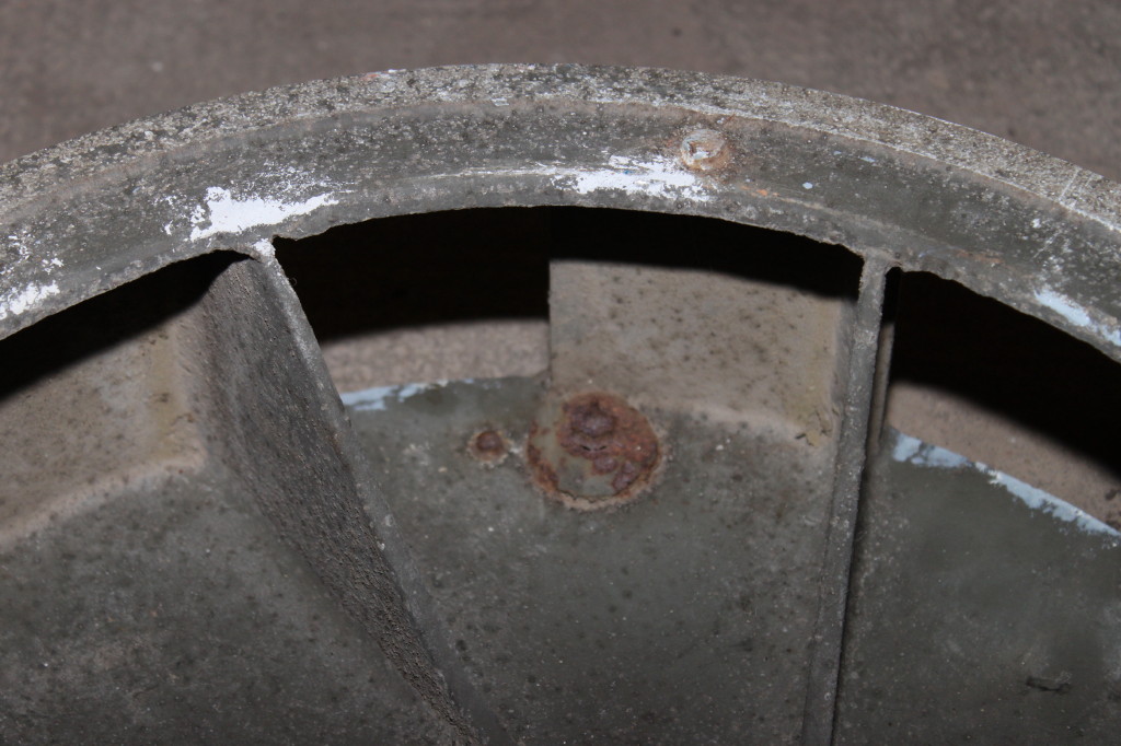

der Rotor will nicht mehr
jetzt hat er verspielt
eine Auswuchtschraube von unten, anscheinend mit Gewicht

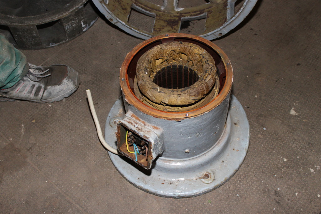

der Stator ist runter
die Motorwelle
die Motorwelle
Motorgehäuse und Fuß
fast komplett zerlegt

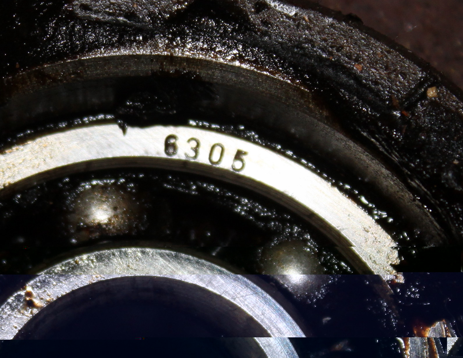

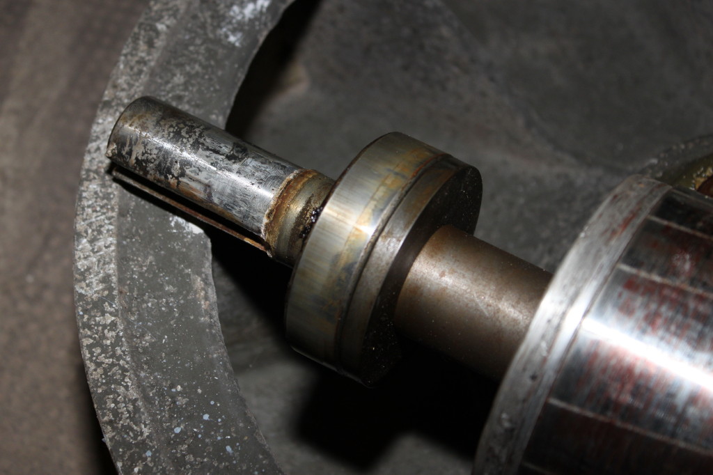

Noch die letzten Fotos...
das obere Lager mit der gedrehten Distanzscheibe
unteres Lager, Detailansicht

Vor allem Deine Schaltschrankecke...ist da noch ein FWE in Planung?
Auch Deine DS977 ist sehr schön, ich freue mich schon auf ein "Familienfoto".
Wann darf Dein Schaltschrank mal die DS977 auslösen?
Ich hoffe, eines Tages auch mal so einen Schaltschrank zu haben, nur leider hat die hauseigene Regierung bisher jeden Versuch des Beschaffens einessolchen verhindert. Die E57 durchzusetzen war schon schwierig genug...

nen FWE würde ich auch anschließen, allerdings ist die Lokalpolitik bei uns seit Mitte der 90er nicht mehr wirklich von der Notwendigkeit eines Sirenennetzes überzeugt. Es muß wahrscheinlich erst wieder richtig etwas passieren. 2006 kam dann lt. neuer Gefahrenabwehrsatzung das Verbot des "Gebrauchs von Werkssirenen o.Ä., wenn es über die Grundstücksgrenzen hinaus zu hören ist (sülz, ist ja der Normalfall)...", merkwürdigerweise exakt nach der Fußball-WM. Wahrscheinlich haben nicht nur wir jedes deutsche Tor ausgiebig mit der IMI gefeiert und irgendeinem Stadtrat muß das auf den Wecker gegangen sein ;-). Was von dieser Satzung zu halten ist, werde ich mitbekommen wenn mein Schützkasten endlich scharf ist und die DS977 dranhängt. Mein Elektriker ist auch neugierig und wenn wir nicht zu spät fertig werden, sollte ganz kurz Vollast drin sein. Ich will den Auslauf stoppen und auch wissen, ob mein Kameramikro übersteuert... Wirklich über das HSG auslösen will ich im Idealfall alles im Rahmen meiner Silvesterparty, also Sirene läuft, das Mikro übersteuert kaum bis gar nicht und die Kumpels haben genug Knaller mitgebacht. Das Signal verrate ich noch nicht, aber wer mich kennt weiß Bescheid ;-)

gute Neuigkeiten, hab eben gerade die Motorwicklungen meiner "Uraltsächsin" durchmessen lassen und diesmal etwas genauer hingeschaut. Bei der Isolationsmessung hat er sie bis 2040V hochgedreht, keine Fehlerstromauslösung, es standen noch 154Megaohm drauf. Er meinte aber, dass sie besser sein könnte, eine Isolation kann nie gut genug sein. Sie wäre wahrscheinlich leicht feucht und ich sollte sie mal warm legen. Kann gut sein, die Halle, in der ich jetzt bin, ist auch nur einigermaßen trocken. Das bedeutet also, dass ich sie so schnell wie möglich restaurieren und zusammenbauen muß. Die Wicklungen an sich sind auch astrein. Also war ich begeistert. Mein Fazit: Sie bekommt neue Lager, ihre Sonderlackierung und wird meine betriebsfähige Experimentier- und Treffensirene, meine Graue wandert aufs Dach, auch wenn sie demnächst gut laufen sollte.

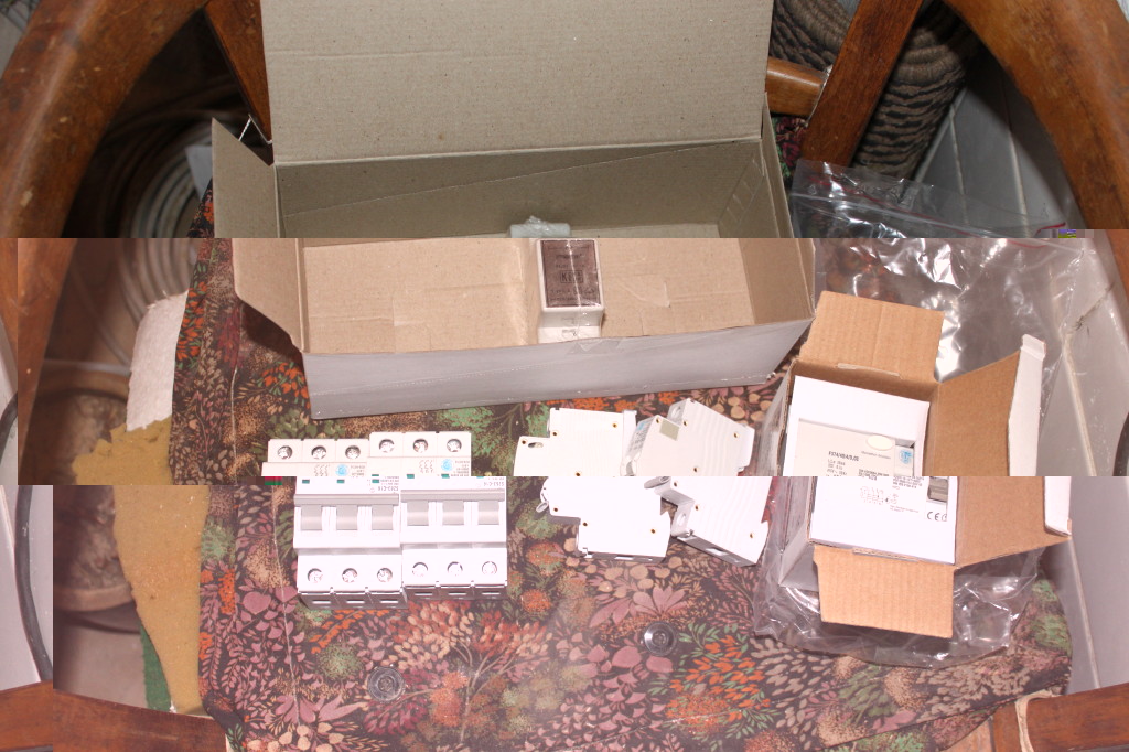

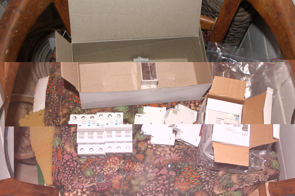

meinerseits ist die Installation meiner Sirenensteuerung vorläufig abgeschlossen. Gestern kamen die CEE-Dosen, die Sicherungsautomaten und der Fi (hab gleich noch ein paar Sachen mehr installiert), heute der Motorschutzschalter. Er hat einen Einstellbereich von 6,3-10A, sollte also für DS977 und E57 gleichermaßen geeignet sein. Nur die Umstellerei ist etwas aufwändig, weil man jedesmal das Gehäuse aufschauben muß. Im Augenblick ist er auf 6,3A eingestellt, bevor ich ne (ohnehin noch zu erwerbende) E57 dranhänge, konsultiere ich nochmal meine Elektrischen. Nun liegt es nur noch daran, wann er alles auf die Hauptverteilung klemmt und meine Vorarbeit begutachtet... Sollte aber recht fix gehen, er geht von maximal einer Stunde Arbeit aus. Hier sind noch Fotos...
Daniel
alles bereit, die Original-Inspektionsnachweise sind an ihrem angestammten Platz
bis auf den Klingeltrafo im großen Karton muß alles in die Hauptverteilung, neben meiner Sirenensteuerung gibts noch ne 2. CEE-Dose, ne Waschmaschinendose und eine Leitung zur Sitzecke draußen, alles über den Fi
