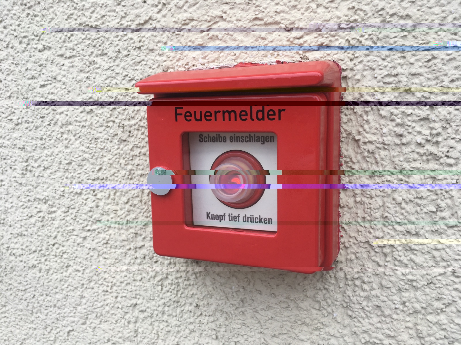

Restauration Sirenen-Feuermelder DIN 14 654
Beitrag von Amonadidis »
dank dieses Beitrags habe ich den Feuermelder unserer Feuerwehr restauriert und wieder in Betrieb genommen.
Sieht nun wieder aus wie neu.

E57Stif
Beiträge: 174
Re: Ein (Sirenen-) Feuermelder DIN 14 654 wird zerlegt...
Beitrag von E57Stif »
Sehr gute Arbeit.
Hast du die Aufkleber selbst gemacht ?
