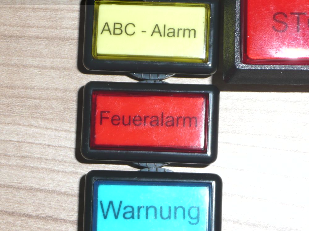

Tja Leute was soll ich sagen?

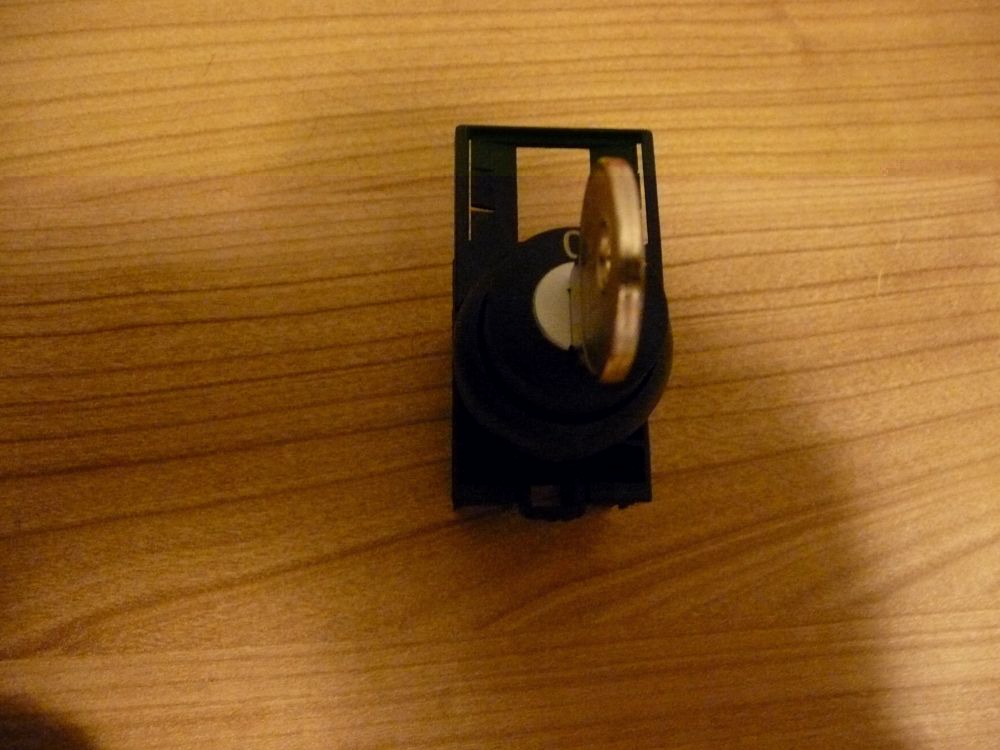

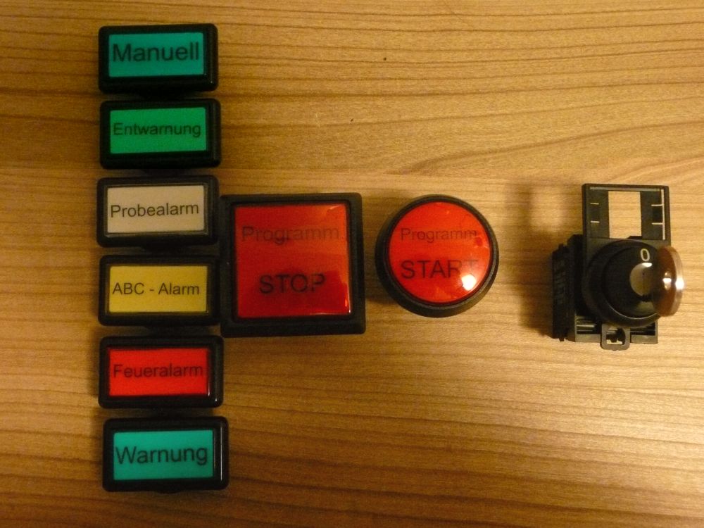

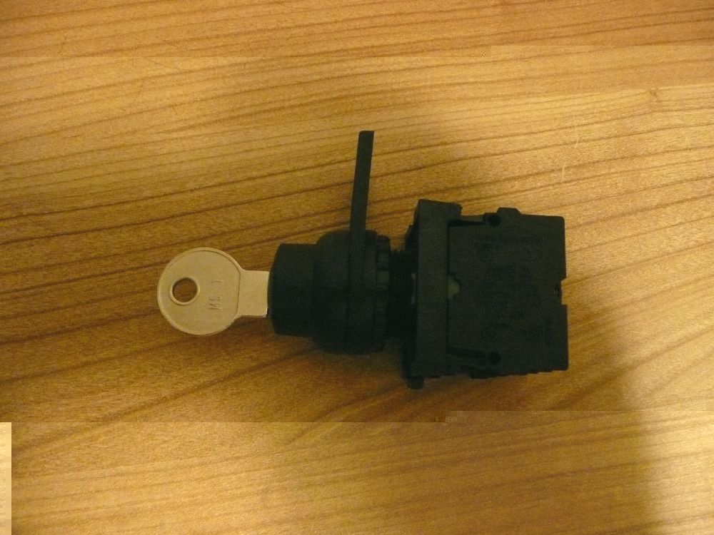

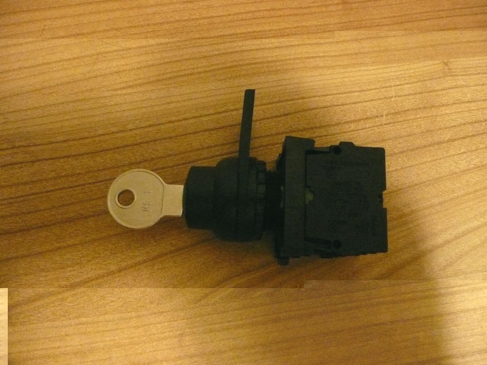

Mir war eben doch nochmal langweilig da hab ich eben mal Labels ausgedruckt und in die Leuchttaster geklebt.....
Außerdem habe ich jetzt einen Moeller Schlüsselschalter der auch zu verwendung kommt.
Das Ergebnis wie immer unten.
Viel Spaß und schönen Abend noch
Tschöö mit ö^^
Tschöö mit ö^^

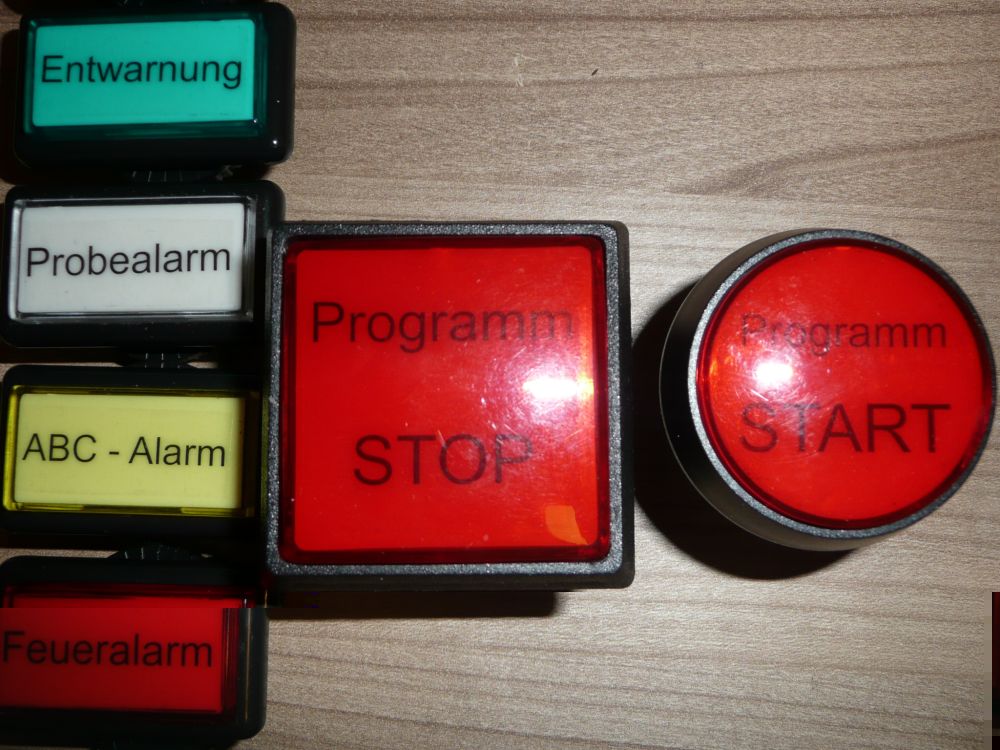

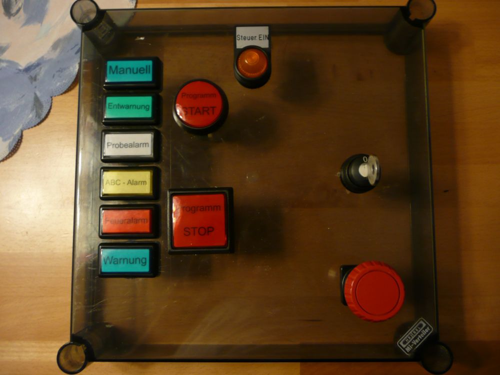

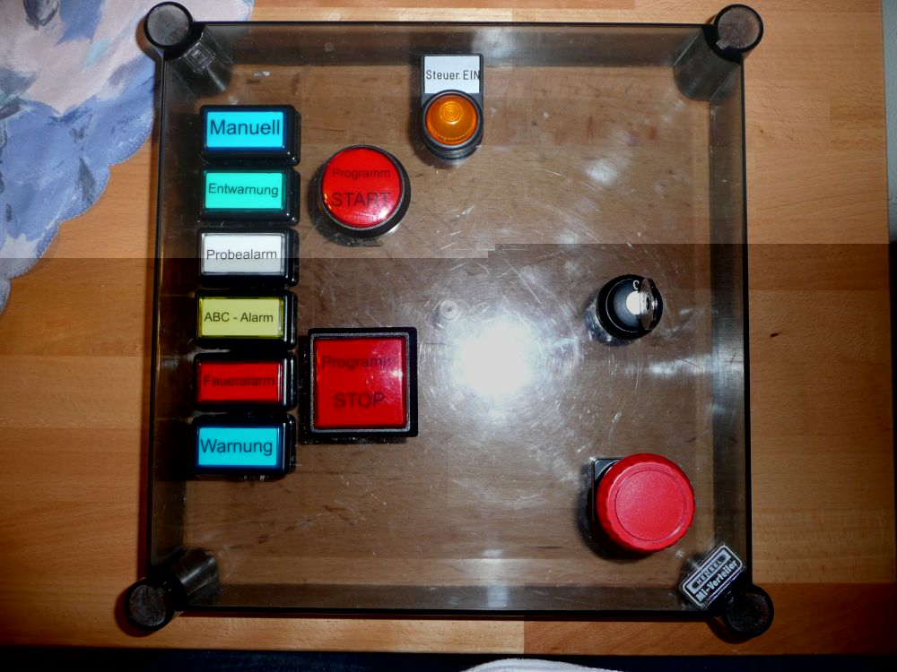

So ihr lieben Leute von heute.
Heute ging es dank schlechtem Wetter nach einer längeren Pause wieder weiter. Ich hatte die Zeit genutzt um die Bedienelemente in den Deckel des Kastens einzupassen bzw. Probeweise einzusetzen.
Das Ergebnis seht ihr wie immer auf den Fotos unten.
Somit muss jetzt noch die Hauptsteuerung fertiggestellt werden (Hier nochmal ein DICKES DANKESCHÖN an HENDI) und der Kasten verkabelt werden.
Viel Spaß!
MfG René

Re: Sirenensteuerung für E57 mit AVR Mikrocontroller
Fein! :-)
Mit dem durchsichtigen Deckel ist das ein richtiger Blickfang! Musste natürlich ordentlich verkabeln ;-).
Kannst die Sirene aufs Dach bringen und die Steuerung ins Wohnzimmer.

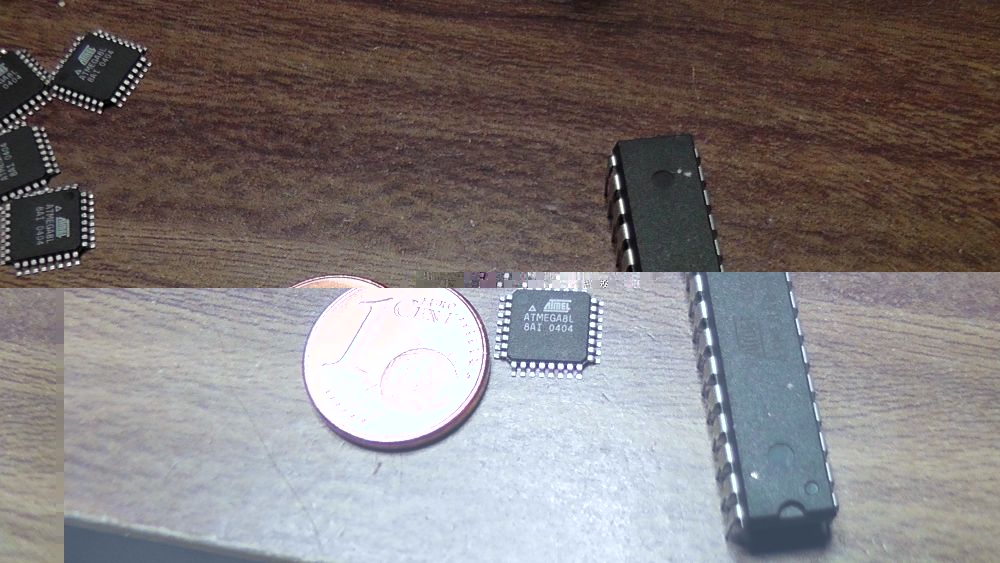

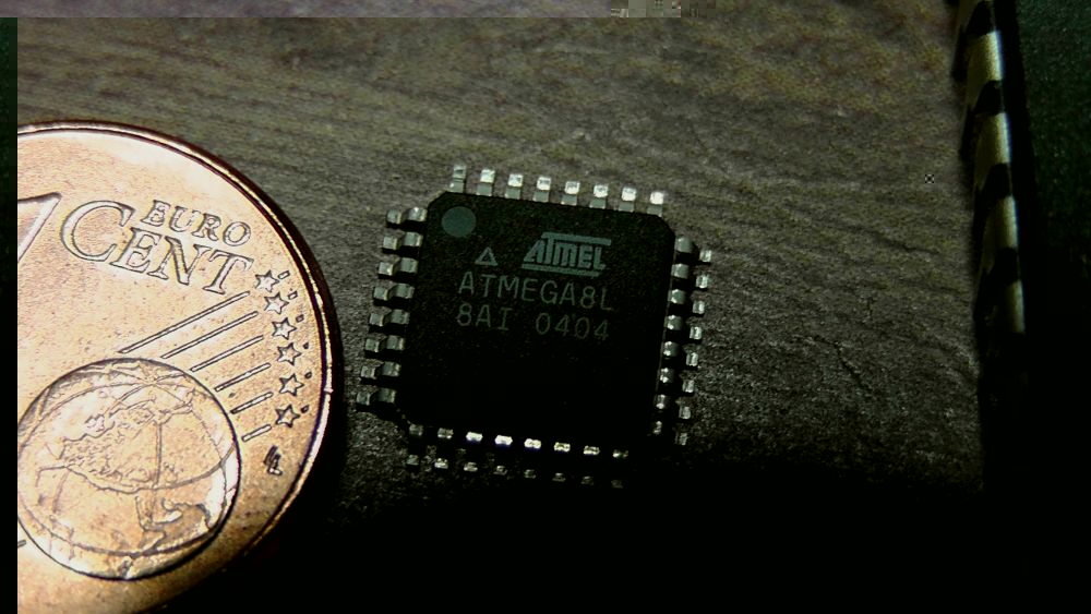

Sodele und da ich ja jetzt meine eigene Eli habe, muss auch ein Steuerkasten dafür her. Leider mach ich damit erst weiter wenn die Eli restauriert ist. Aber ich wollte euch schonmal das Herzstück der baldigen Steuerung zeigen. Es ist ein Atmega 8 im TQFP32 (smd) Format. zum vergleich ist daneben eine 1 Cent Münze und der gleiche Chip nur im DIL 28 Format. Freue mich schon darauf aufs Knöpchen drücken zu können :D

Du hast da sicher einen Stecksockel für da, oder willst du den direkt anlöten???
Öhm normalerweise wird diese bauform direkt angelötet :D

Sockel ist viel zu teuer, außerdem ist sowas leichter anzulöten als DIL.

dann wünsche ich dir eine ruhige Hand :-)
Ja, ich weiß, dass man DIE Bauform anlöten muss, aber normalerweise werden mit nem mikrolötkolben "angeschweißt"

Es gibt Sockel, aber deren Preise sind eher traurig, daß lohnt sich nur wenn man keinen Platz für einen Anschluß für die In-System-Programmierung hat um sie vorm Einlöten zu füttern. Finde es aber (inzwischen) angenehmer zu verlöten als DIL. Aus EMV-Sicht sind die AVR in dem Gehäuse aber auch günstiger, wobei die MEGA sich aus meiner Sicht nicht mehr so leicht wegkicken lassen wie die alten AT90S...
Aber ich bin ein wenig stolz, denn die Empfehlung auf SMD zu wechseln bekam Rene von mir :)

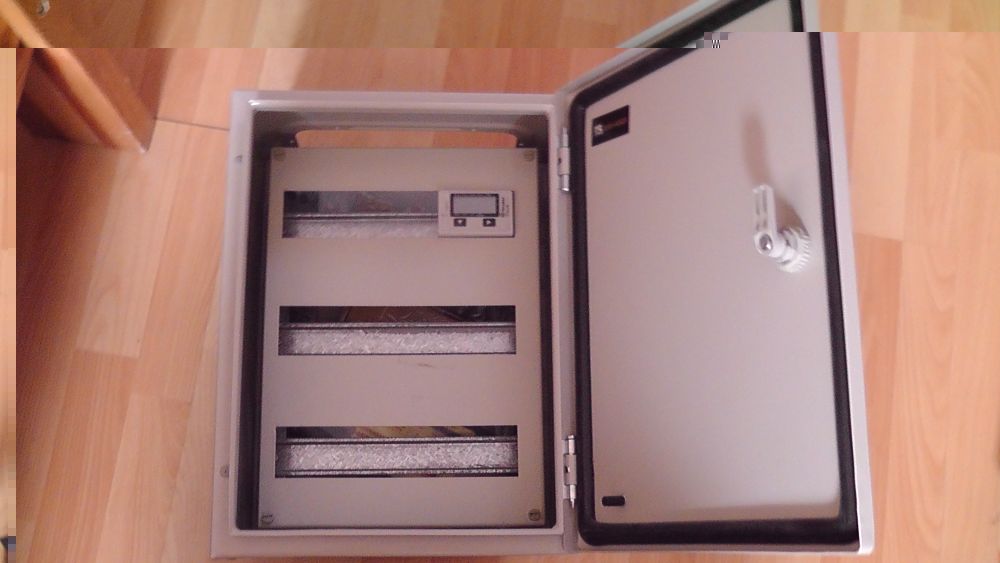

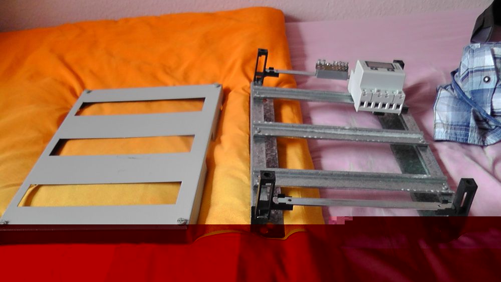

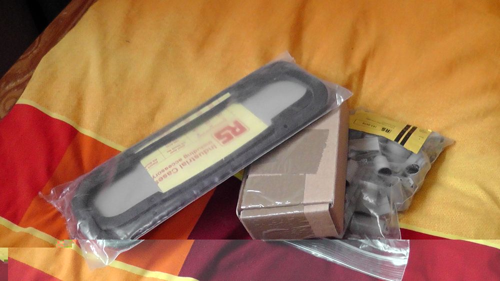

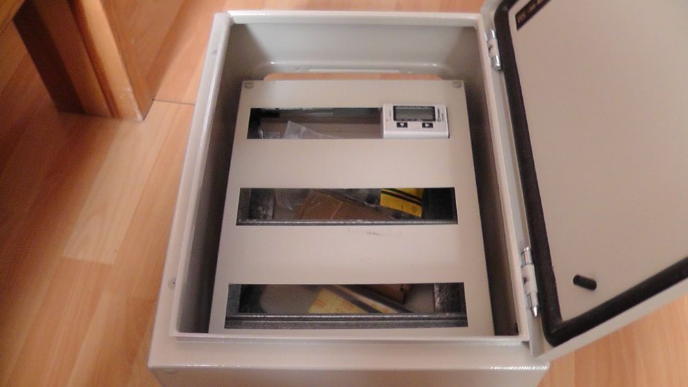

Hallo Leute. Ich hatte ja versprochen, dass es hier weitergeht.
Jetzt mal etrste Bilder vom neuen Kasten und neuen Sachen die dazu gekommen sind.
Also erstmal wollte ich diesen Kasten hier weil der übersichtlicher ist und eine Abdeckung der Elemente bietet sodass man nicht auf die Kontakte packen kann. Das ist wichtig, da ich einen Messzähler eingebaut habe. Mithilfe von dem kann ich Volt (jede einzelne Phase), Ampere (alle oder einzelne Phasen) und KW (alle oder einzelne Phasen) messen. Das finde ich ein cooles Feature was bisher noch keiner in seinem Kasten hatte. Dazu kommt noch das ich in meine Steuerung SMS empfang implementieren werde. Eine Bluetooth Fernbedienung ist auch eine Überlegung aber GSM ist eben auch aus weiter ferne auslösbar.
Was haltetr ihr davon?
Weiteres folgt.
Weiteres folgt.

Hoffentlich bekommste das auch alles gut unter ohne, dass der Kasten "explodiert" :-)
Das mit dem GSM empfang finde ich gut! Könnte meine Idee gewesen sein ;-)
VIEL Spaß beim Aufbau und Planung!
