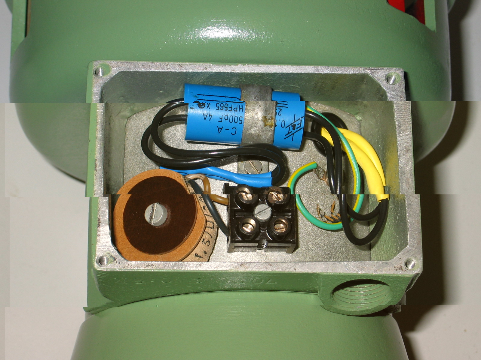

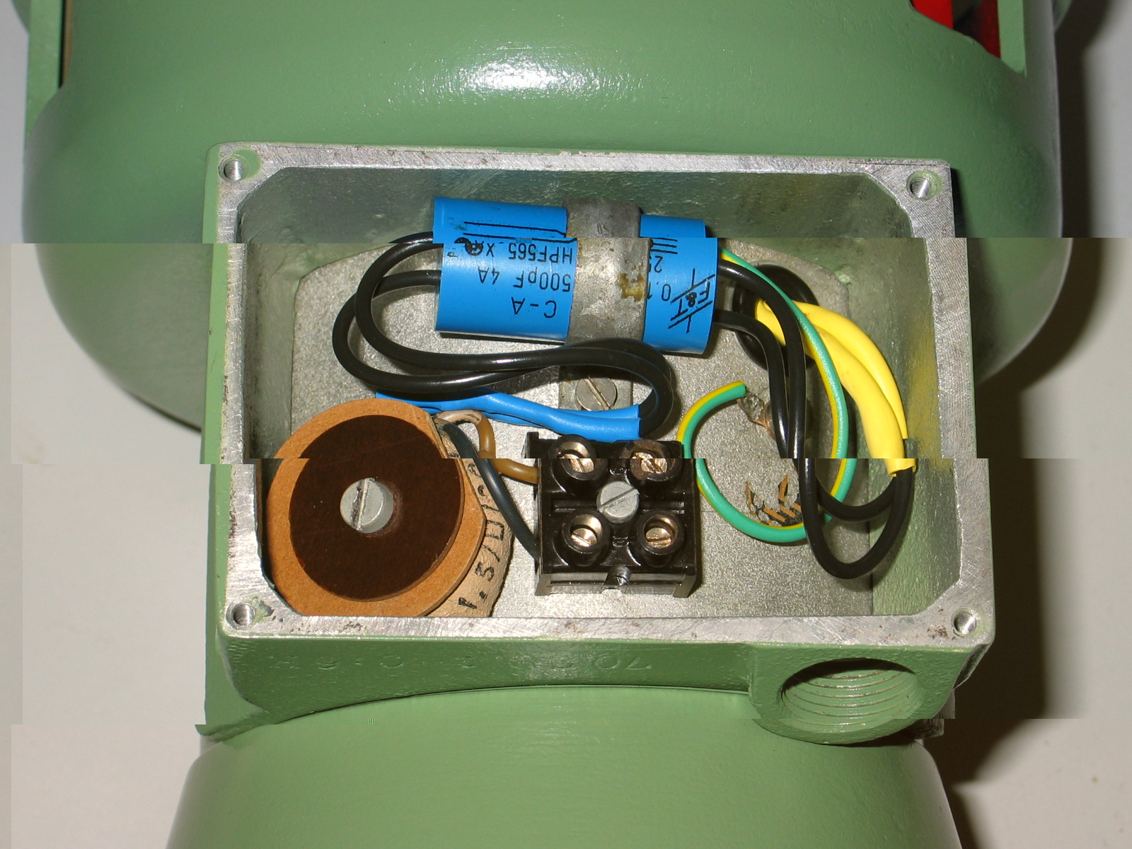

So, fast fertig, habe den Anschlußkasten mit neuem Kondensator versehen und alles schön mit Schrumpfschlauch überzogen, jetzt besorge ich noch neue Schrauben und Muttern für den Anschlußkasten und für die zwei Gewindestangen im inneren, damit es auch schön aussieht :-)

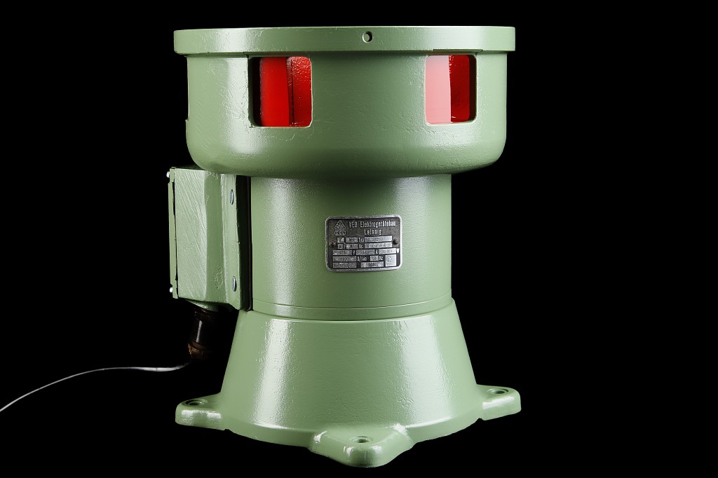

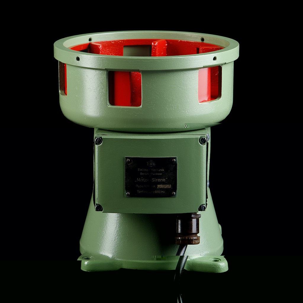

So, alles fertig zusammengebaut. Leider habe ich keine "vorher" Bilder gemacht (sollte man vielleicht machen), habe nur ein kleines Video vom vorherigen Zustand der EMB 1011.
Video vorher:
http://www.youtube.com/watch?v=4CAOGW1BOZU
Video nachher:
http://www.youtube.com/watch?v=bY1wvbPKvfk
Anbei noch die Bilder der fertigen Sirene.
Gruß Jens
