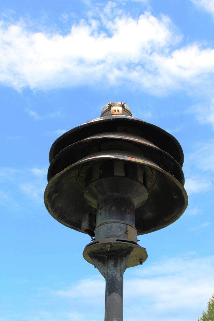

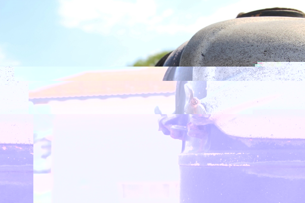

war heute beim Sirenenbesuchen in Bad Kötzting und hab mir ne Leiter borgen dürfen, und ein paar Fotos machen können.
Die Siemens war sicher ne Gleichstromausführung was die je zwei Türchen an den Motoren wie schon besprochen zeigen.
Es gibt kein Typenschild. Ich denke sie hat noch die fast schwarze Orginalfarbe. Leider lassen sich beide Rotoren nicht drehen.

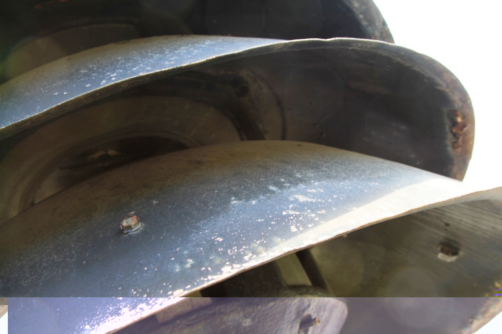

Am oberen Tieftöner fehlen auch an der Motorwelle Teile, da ist nur ein Draht o. ä. durchgesteckt (siehe Bild).
Sie hat im unteren Dach auch 4 Bleche in denen wahrscheinlich ein Netz zur Vogelabwehr eingehängt wurde.
Der Versuch eines der Motortürchen zu öffnen schlug wegen der total verrosteten Schrauben leider fehl, und kaputtmachen von fremden Eigentum geht ja auch nicht!
Der Fuß ist etwas ausgebrochen, keine zweite Lackierung erkennbar.
Hoch- und Tieftonteil mit Insektenfangvorrichtung

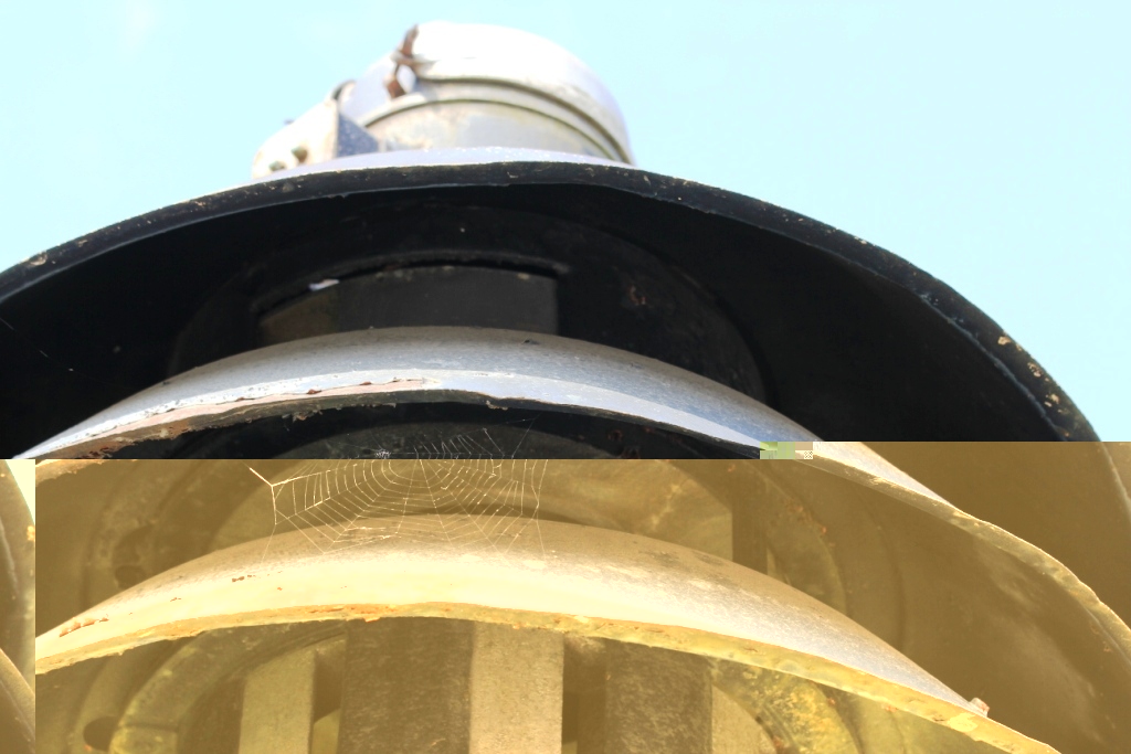

Obere Motortür(en)
Obere Motortür(en)

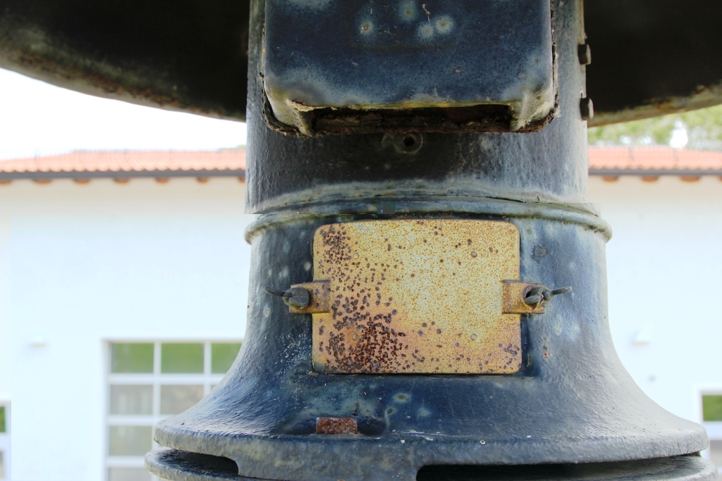

Untere Tür - Flügelmuttern vorgeschädigt, Motoranschlusskasten unten offen

Re: Siemens Sirene in Bad Kötzting!!!
Revisionsklappen an einer Siemens? Interessant.
NCW
Beiträge: 1868
Beitrag von NCW »
Aja, irgendwie muss man ja an den Kommutator zum Bürstentausch...
