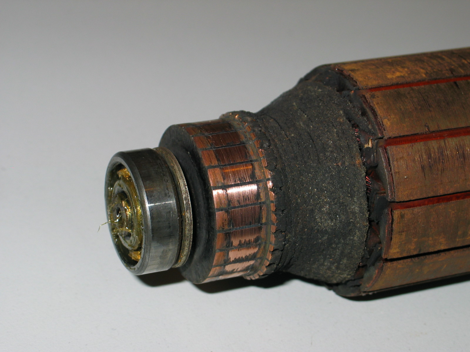

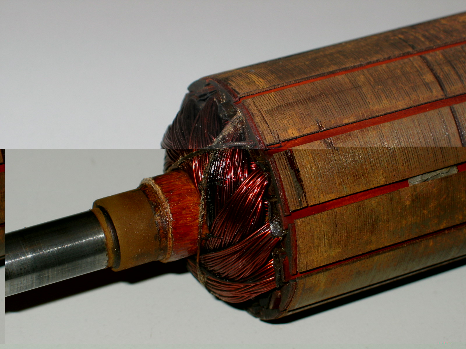

mir ist gerade noch was aufgefallen beim Rotor die Kolektorfläche sieht irgendwie nicht mehr so schon aus kannste von dem noch en Pic machen wo man die Kolektorfläche besser erkennen kann

vielen Dank schon mal für Eure Antworten. Ich mache vom Kollektor demnächst noch mal ein neues Foto, bin aber gerade nicht zu Haus. Ja, der Kollektor sieht nicht mehr so gut aus, ich hoffe ja auch der der Läufer nix abbekommen hat und die Wicklungen da in Ordnung sind.
Müssen meine Wicklungen denn in diese Spezialpappe ? Ich muß dann ja wohl auch das Blechkpaket mit Isolierlack bescichten ?
Ich denke ich werde den Wickelkopf absägen oder abkneifen, also den Draht bekomme ich wohl schon raus, nur ob ich das in der richtigen Größe gewickelt bekomme, so daß es auch wieder rein passt muß ich dann man sehen,..
Kann ich denn am Kollektor noch was abschmirgeln, ist da genug Kupfer drauf oder ist die Schicht eher dünn ?

So, hier nun noch mal ein Detailbild vom Kollektor, läßt sich wohl wieder reinigen.

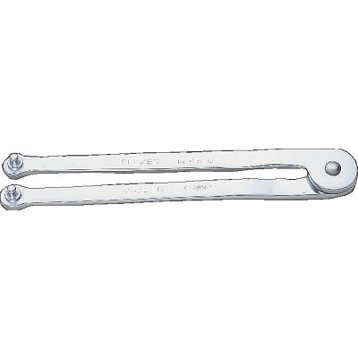

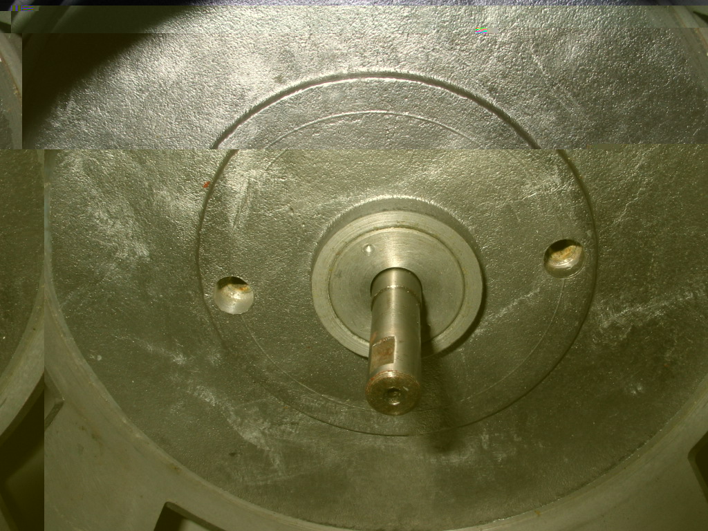

Weiß Jemand wie man diesen Verschlußdeckel da vom Gehäuse ab bekommt, ich will versuchen den Abzieher nicht an das Gehäuse anzusetzen, sondern nur am Kugellager selbst, dazu muß ich das auf bekommen, gibt es Werkzeuge mit so 2 Stiften dran ? Abstand ca. 2,6cm
Gruß Jens

Beiträge: 516
Re: Erso Indulux MS 20 zerlegen
Beitrag von Land 4-4 »
so ein Werkzeug heißt Zapfenschlüssel...
Habe mir aber schon mal mit zwei Durchschlägen helfen können. Die werden in die Löcher gesteckt und dann mittels diagonal gestecktem Hebel gedreht. Auch ein paar vorsichtige Hammeschläge seitlich auf den gesteckten Durchschlag können hilfreich sein.
Je passgenauer das in die Bohrung gesteckte Rundmaterial (Durchschlag) ist desdo weniger Beulen gibts!
Viel Erfolg!
Peter

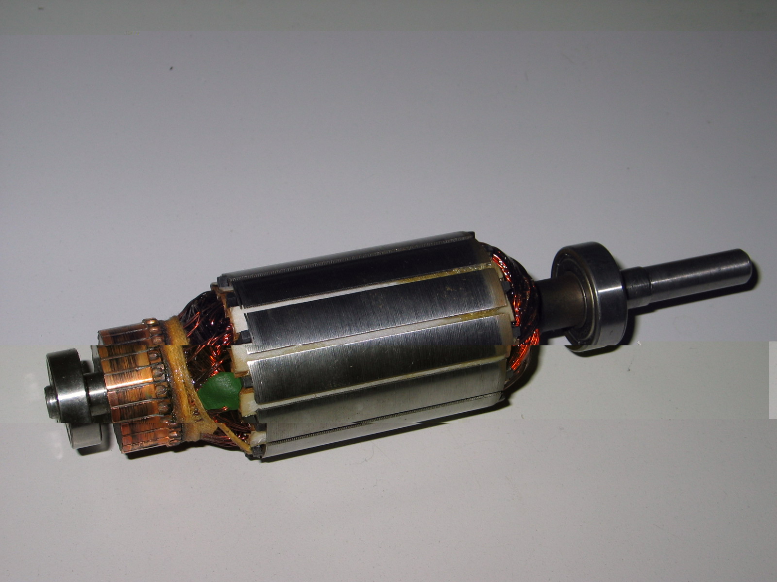

Jip hat geschrieben:Ich müsste mich schon schwer täuschen, aber der Rotor ist eus Eisen ?
Alu ist es bei der EMB 1011 aber dieser hier ist aus Eisen, kann gleich mal ein Magnet dran halten.
So, ich habe den Rotor heute noch mal sauber gemacht und genauer angeguckt, der ist doch aus Alu nicht aus Eisen, ist auch nicht magnetisch, hatte mich wohl vom Gewicht und von der roten Farbe täuschen lassen, ist hat doch recht massiv das Teil,..
Gruß Jens

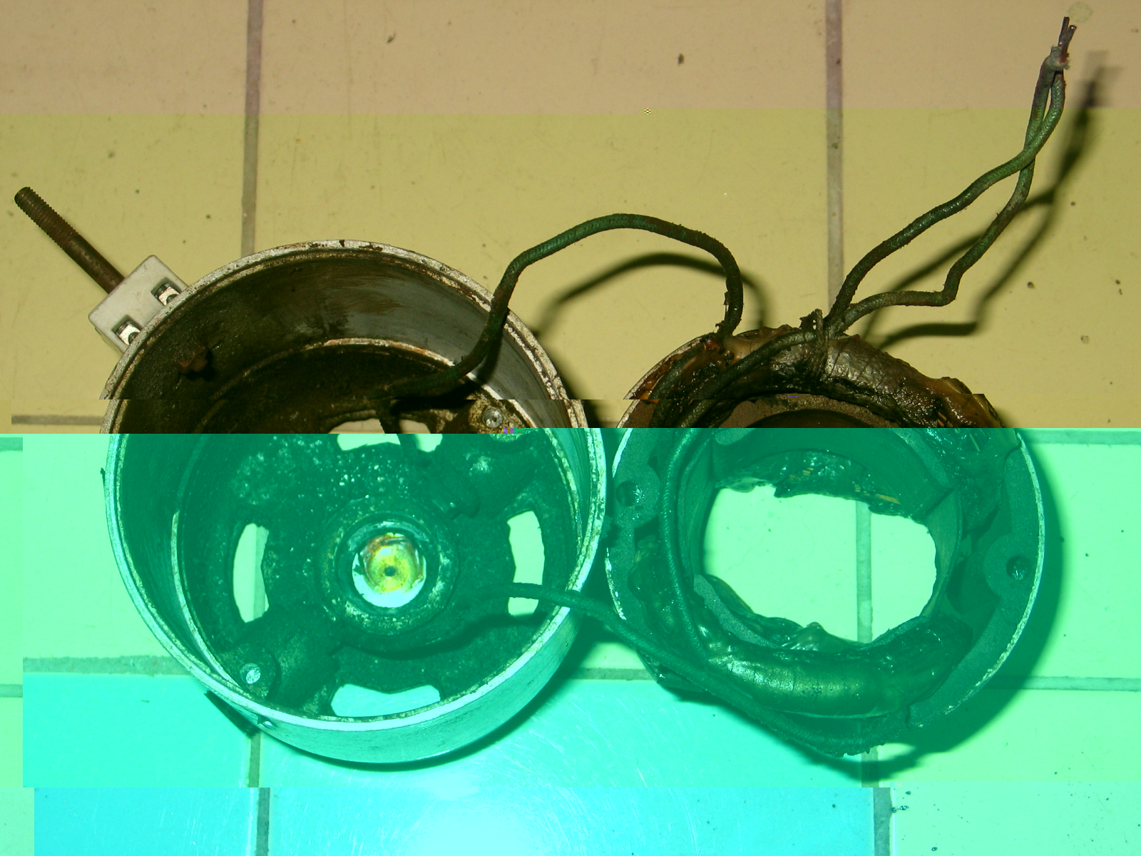

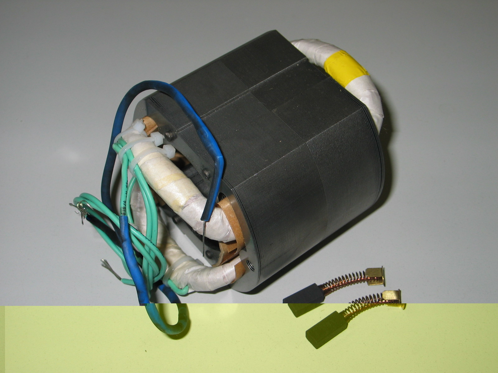

So, den Deckel habe ich runter bekommen mit einer Sprengringzange für 11,- €
Muß ich noch mal überlegen, ob ich das Lager wirklich tausche weil man da nicht mit dem Abzeher ran kommt, man kann nur die Welle duch das Rotorgehäuse klopfen, und das könnte evt. Schaden nehmen,..
Nun habe ich auch die Wicklung raus und eine ganz neue Wicklung inkl. Blechpaket + neue Kohlebürsten von Erso bekommen, nun dürfte der Reparatur nichts mehr im Wege stehen, außer der Läufer ist auch hin.
Gruß Jens

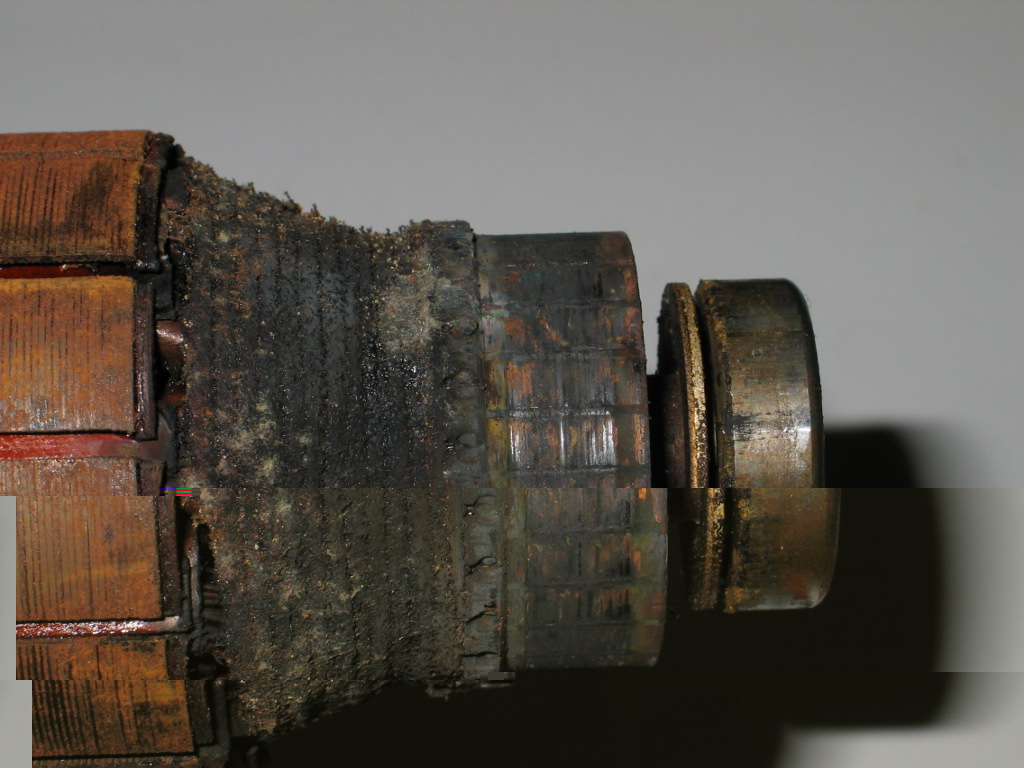

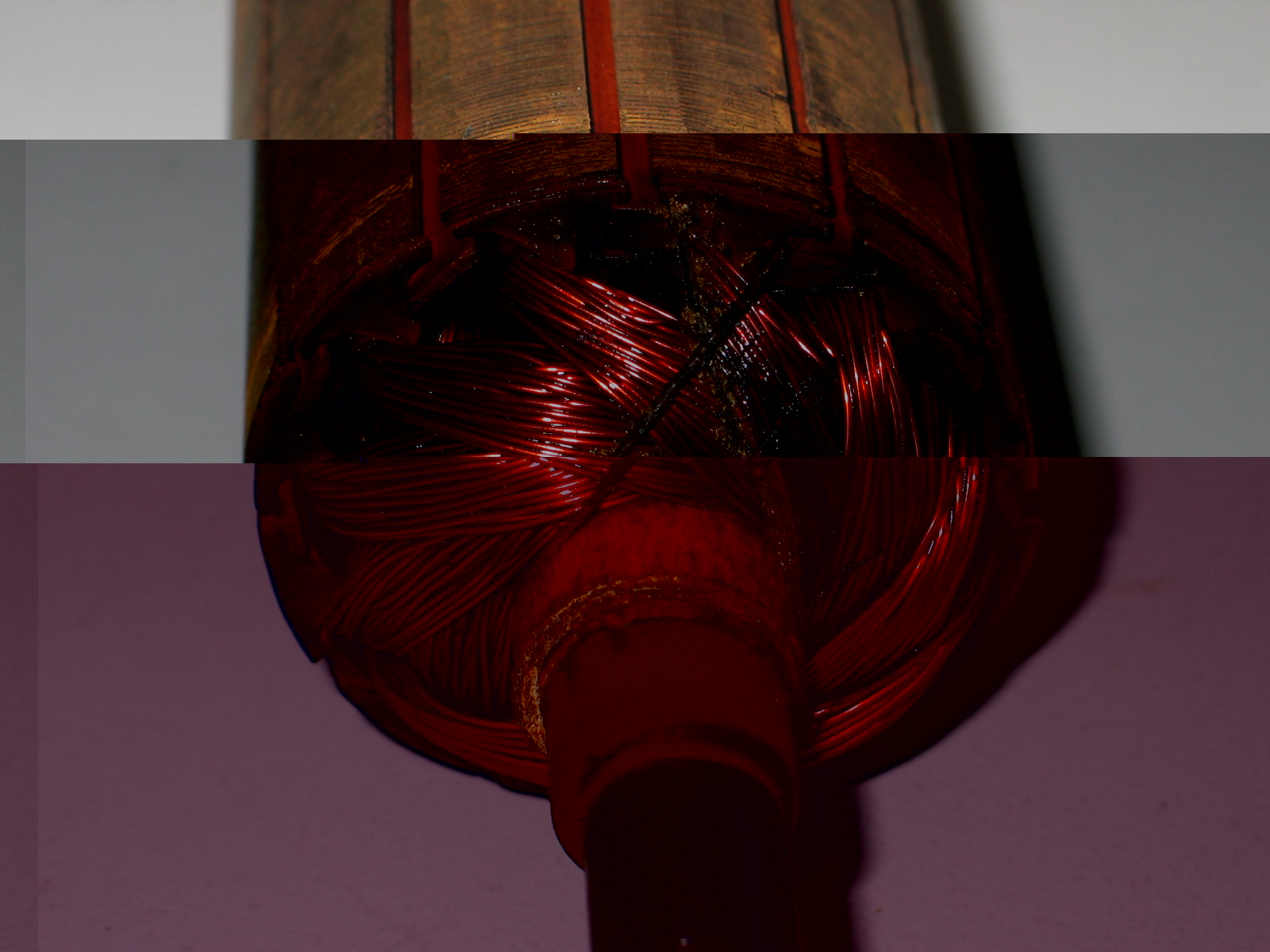

Nun das letzte Ergebis der Kollektorbearbeitung, ist nicht 100% geworden, daher habe ich einen neuen Läufer bestellt, was auch gut war wie man auf den Bildern sehen kann, der Läufer hatte nämlich doch was abgekriegt und war teilweise verbrannt. Doof ist nur, daß das neue Kugellager schon drauf ist, es muß nämlich ab um den Läufer in das Rotorgehäuse einzubauen, und die Prozedur hätte man dem Lager ersparen können, Gruß Jens.
