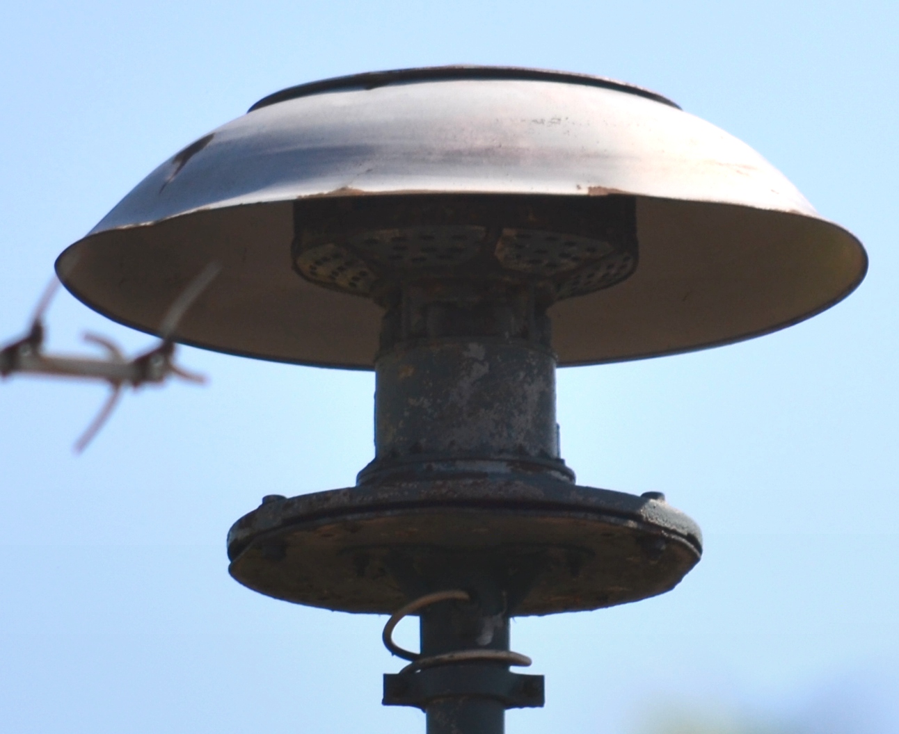

Vieleicht sollte der Sirene nachträglich die Luft genommen werden damit sie nicht zu laut ist?
Wegen Wohngebiet oder Anwohnerbeschwerden? Sieht aus als wäre das Bodengitter entfernt worden und diese nachträglich gefertigten Lochbleche ersetzt worden. Dafür spricht die unregelmässige nicht von einer maschinellen Fertigung stammen könnende Lochung.

Ich hab euch nochmal zwei Bilder hochgeladen. Auf Bild "wertingen3.jpg" sieht man dass der Motor am Fuss angeschaubt ist. Hiermit unterscheidet sie sich schonmal von der L1937, dort ist der Fuss übergehend zusammen. Zudem erkennt man auch den markanten Übergang zwischen Motor und Stator. Die mir bekannten Sirenentypen passen mit dieser nicht überein.
Die auf Bild "wertingen4.jpg" sichtbaren gelöcherten Platten sehen so aus als könnte man sie "einfach" austauschen. Heuleisen gab den Ansatz dass darüber geg. die Lautstärke reguliert werden könnte. Entweder komplett entfernen und Gitterplatten einlegen bzw. Platte mit nur wenigen Löchern - alles Individuell wie es der Kunde wünscht. Könnte natürlich auch reine Fiktion sein ;)

Kann es sein, dass dass zwischen den Typen ne Verbindung ist? Man sehe sich das Unterteil des Stators an.

Tja, eine Verbindung könnte bestehen wenn beide vom gleichen Hersteller sind. Ähnlichkeiten sind vorhanden, aber m. E. nur grob.

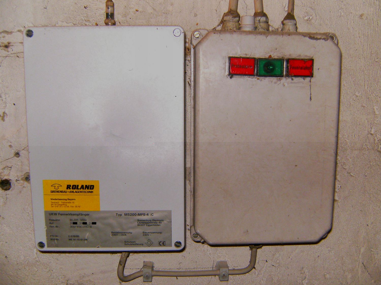

Ich konnte, durch freundliche Unterstützung, ein paar Bilder der Schaltkästen auftreiben. Zum einen ist ein handelsüblicher "MS200-MPS-4 /C" verbaut, der über drei Rufe (wegen Datenschutz überdeckt) ausgelöst wird. Rechts daneben ist das Schütz, welches wohl über ein eigenes Schaltwerk verfügt. Über zwei Schalter kann "Probealarm" und "Feueralarm" ausgelöst werden. Ob "Probealarm" nun ein getakteter 12sek Dauerton ist oder ob man damit selbst takten kann ist mir nicht bekannt. Zudem ist er, im Vergleich zum "S 57", sehr klein.
Kennt jemand einen solchen Schaltkasten/Schütz in Bezug zu einem bestimmten Sirenentyp?

Also wenn diese Sirene eine WK II Sirene ist, kann der Schaltkasten nicht der Originale sein, denn dann müsste man Luft- ABC-Alarm und Entwarnung schalten können. Oder es war eine reine Feuerwehrsirene.KL7000F hat geschrieben:Wieder einen kleinen Schritt weiter:

Die MS200-MPS-4 /C wurde nach 1993 eingebaut. Die 5-stellige Postleitzahl wurde im Jahr 1993 eingeführt. Das kann ich anhand des Firmenstempel von Sonnenburg und Roland Sirenenbau feststellen. Den Kasten nebendran datiere ich aus den 70er/80er Jahre. Ausserdem gehen neben der Steuerleitung vom FWE noch 3 andere Kabel aus dem Kasten raus. Könnte auch ein Selbstgebauter Kasten sein.
Re: Siemens in Wertingen?
Die drei Kabel sind vermutlich 400V-Zuleitung, 400V-Ableitung zur Sirene und eigene Stromversorgung. Von Unten kommt das Taktsignal des FWE rein. Der FWE wird erneuert worden sein als der Lkr. Dillingen das Warnnetz wieder aufgebaut hat. Ich kann leider nicht sagen wann das genau war.

Die Vermutung mit den Stromanschlüssen ist schon richtig. Das Schaltgerät ist meines Wissens eine Eigenkonstroktion der Fa. Roland. Der Probetaster ist nur zur Motorprüfung da, d.h. solange er gedrückt wird läuft die Sirene. Vom Baujahr her ist er aus den achzigern und verfügt noch nicht über einen Motorschutzschalter sondern nur über Schraubsicherungen.

Danke für deine Info. Geg. wende ich mich mal an Fa. Roland, hab da einen sehr netten Kontakt. Vielleicht gibts dort ein paar Infos bezüglich des Schaltkastens.

über meinen YouTube-Account habe ich heute die Info erhalten, dass es sich bei dem Modell um eine Siemens "Fm Si 87" handelt. Abstammen soll das Gerät von der Siemens "Fm Si 41".

Spätestens jetzt kann man davon aus gehen dass das nicht der originale Fuß ist ;D
