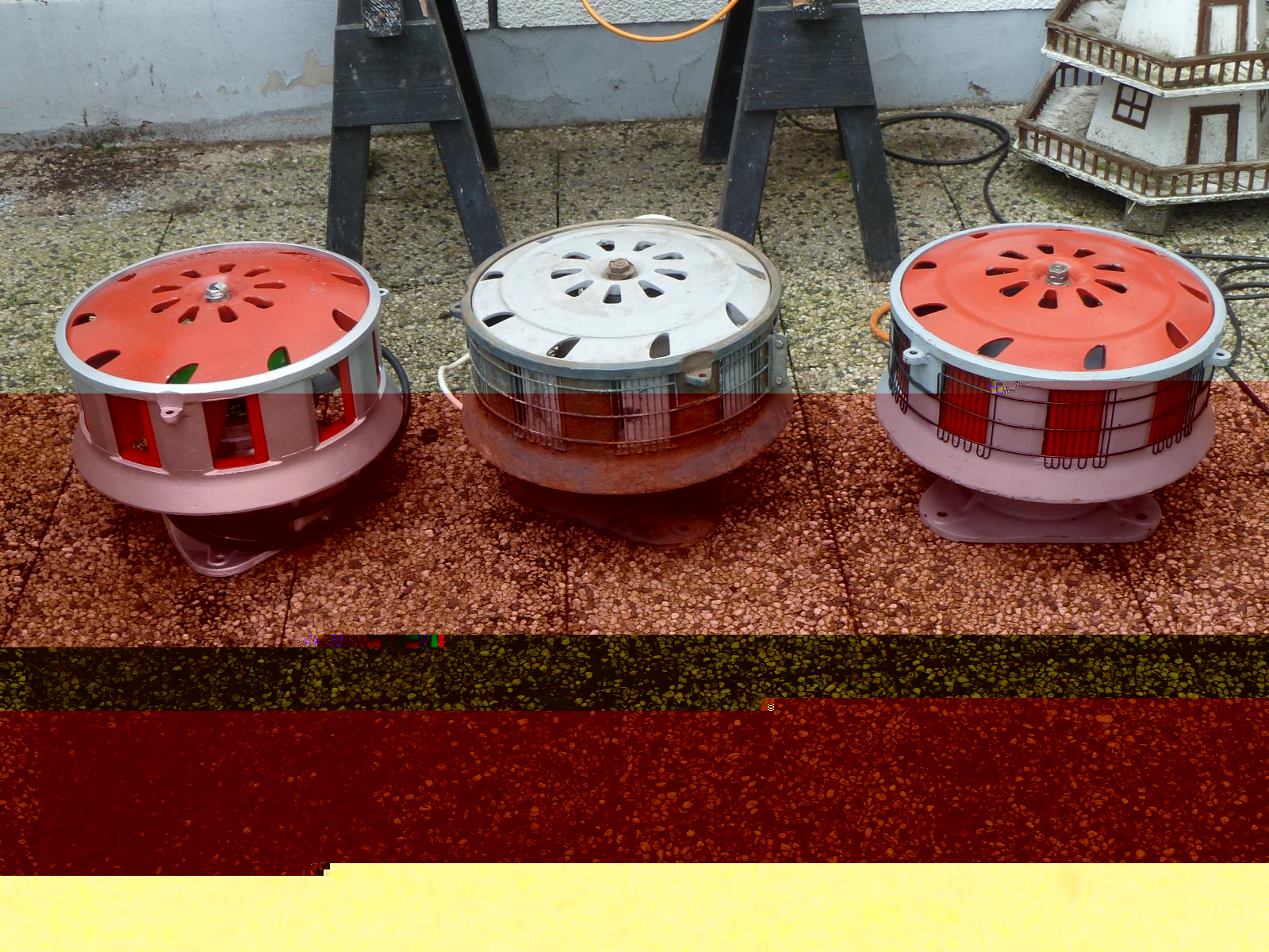

Heute war großes Sirenentreffen im Siebengebirge! Zwei Helin verschiedener Generationen trafen aufeinander: L141 und E57.
Bald gibt es ein neues Video von Sirenator, eine absolute Weltpremiere: Die erste L141, die sich nach dem Probeheuler selbsttätig aufräumt!
Mehr verrate ich noch nicht, also abwarten...
Der Worte sind genug geschrieben, ein Bild folgt:
