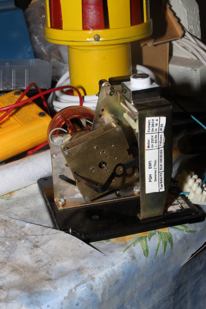

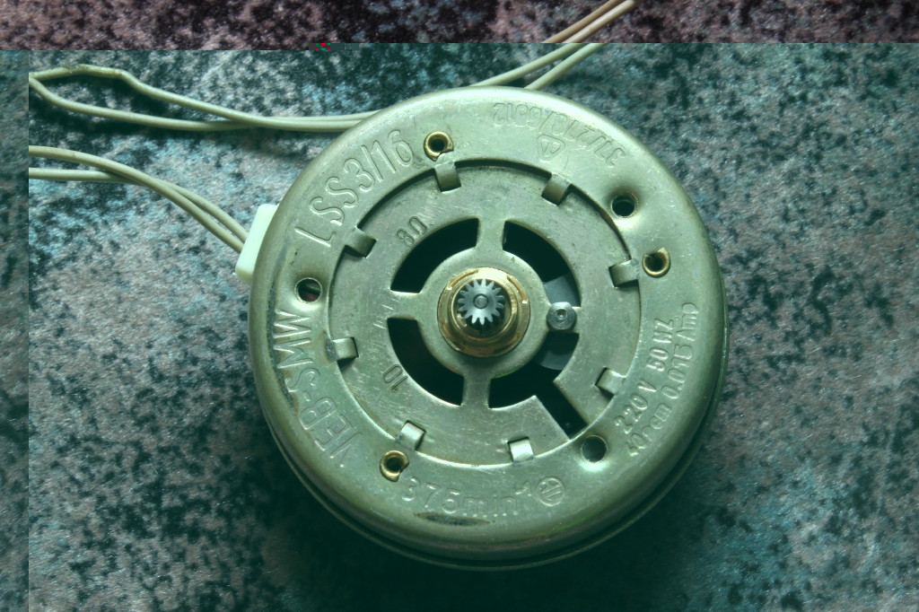

So, heute war Testtag. Alles lt. Schaltplan angeschlossen, Strom drauf, Taster betätigt - nix. Nochmal auf den Schaltplan geschaut, Sch...-Antikelektrik, Brücke zwischen PE und N (Klemmen 1+2) fehlt. Also N direkt auf Klemme 2 und PE vom Provisorium auf die 1. Saft drauf, Taster - wieder nix. Messen, fluchen, Motor direkt anklemmen - ätschebätsche - noch nixer. Hatte mich ohnehin schon gewundert, dass der keinen Durchgang hat :-/
Fazit: Im Eimer, aber schönes Sammelobjekt. Ich hänge es zwischen meine Melder. Und nochmal Dank an alle, die die Auktion verpennt und den Preis nicht noch höher getrieben haben!

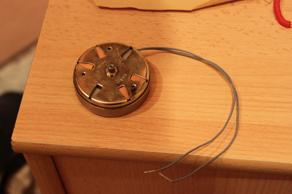

Hab eben mal den Motor ausgebaut. Egal, wie ich an den Kabeln wackele, null Durchgang. Aber interessante Kiste, je nachdem, auf welche Motorseite man das Zahnrad auf die Welle drückt hat man einen Rechts- oder Linksläufer, sogar mit Sperre. Der hier muss mit 375U/min nach links laufen. Zahnraddurchmesser + Zähnezahl checke ich noch, dann finde ich hoffentlich was Passendes, wenn Wellen-und Flanschdurchmesser passen kann ich auch das Ritzel umbauen. Ich hab mal 2 Fotos von der Abtriebsseite aus unterschiedlichen Winkeln angefügt.

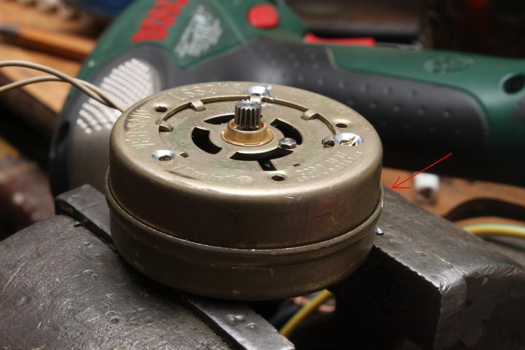

Bohr doch mal die Niete auf... ;)
Re: Sirenenauslösegerät F2 (SAG F2)
Und dann? Kriege ich den Mist nicht mehr zusammen ;-) Streng genommen aber egal. Hab gerade noch ein paar grobe Maße genommen, Wellendurchmesser 1,5mm, Zahnraddurchmesser 5mm, 15 Zähne, Flanschdurchmesser 8mm. Außendurchmesser und Dicke nehme ich jetzt noch, dann will ich es wissen und rupfe ihn auseinander.

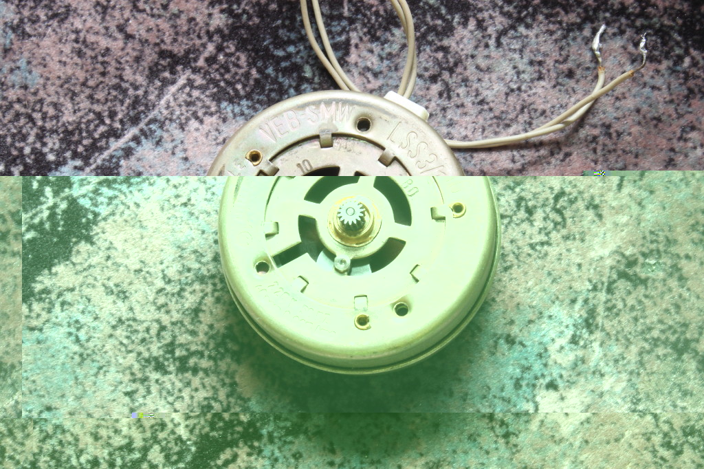

Guck mal in der Bucht nach der Nummer: 121492551265
Das dürfte genau der Motor sein.
Irgendwie hat der aber kein Ritzel oder es ist auf der Rückseite.

Alexander470815 hat geschrieben:Guck mal in der Bucht nach der Nummer: 121492551265

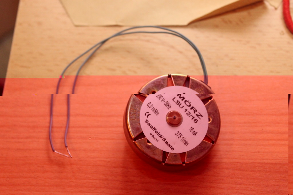

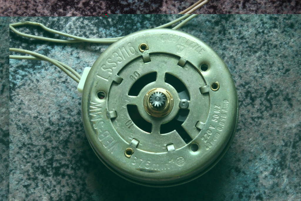

Wow. Das ging aber schnell. Außerdem: http://www.moerz-feinmechanik.de/pdf/de ... SS3-16.pdf
Das Ding wird wohl immernoch gebaut. Wohl sowas wie der Lada Niva unter den Synchronmotoren.

Also die Niete sind eher Show. Das Gehäuse wird hauptsächlich dadurch zusammengehalten, dass (hier auf dem Foto) das Unterteil mit dem Oberteil zusammengebördelt wurde (Pfeil). Also ist eine Öffnung nur unter Zerstörung des Gehäuses möglich.
Wow, das isser!!! Allerdings bei der Ebay-Artikelnummer als Rechtsläufer, bei meinem ist auf der Sperrenseite das Ritzel. Ich werde aber zum Hersteller Kontakt aufnehmen, vielleicht versendet er ja an Privatkunden oder schickt mir wenigstens einen Link zu einem Händler.
Ich danke Euch! Ein perfektes Beispiel, wofür Foren wie unseres nützlich sind!
Äußerst positive Nachrichten! Ich hatte gerade ein Gespräch mit einem sehr netten Herren von der Herstellerfirma. Zwar wird genau dieser Motor seit gut 1/2 Jahr nicht mehr produziert, es gibt aber ein Nachfolgemodell. Ich kann meinen Motor aber dort hin schicken und sie schauen ihn sich an, ob noch was zu retten ist. Hätte ich mir die Ausbohraktion gestern Abend lieber schenken sollen, naja. Wenn nichts mehr zu retten ist, schaut er nach, ob so ein altes Modell noch in irgendeiner Ecke liegt oder er schickt mir das Nachfolgemodell, beide dann mit korrekt angebautem Ritzel. Und das ganze zu einem humanen Preis ;-)

Hier sind noch 2 Fotos, wie das Teil ohne Motor aussieht. Der Bund am Motor dient der Zentrierung in der großen Bohrung, der Stift schräg links oberhalb als Drehmomentstütze. Gehalten wird er dann durch den Klemmbügel.
