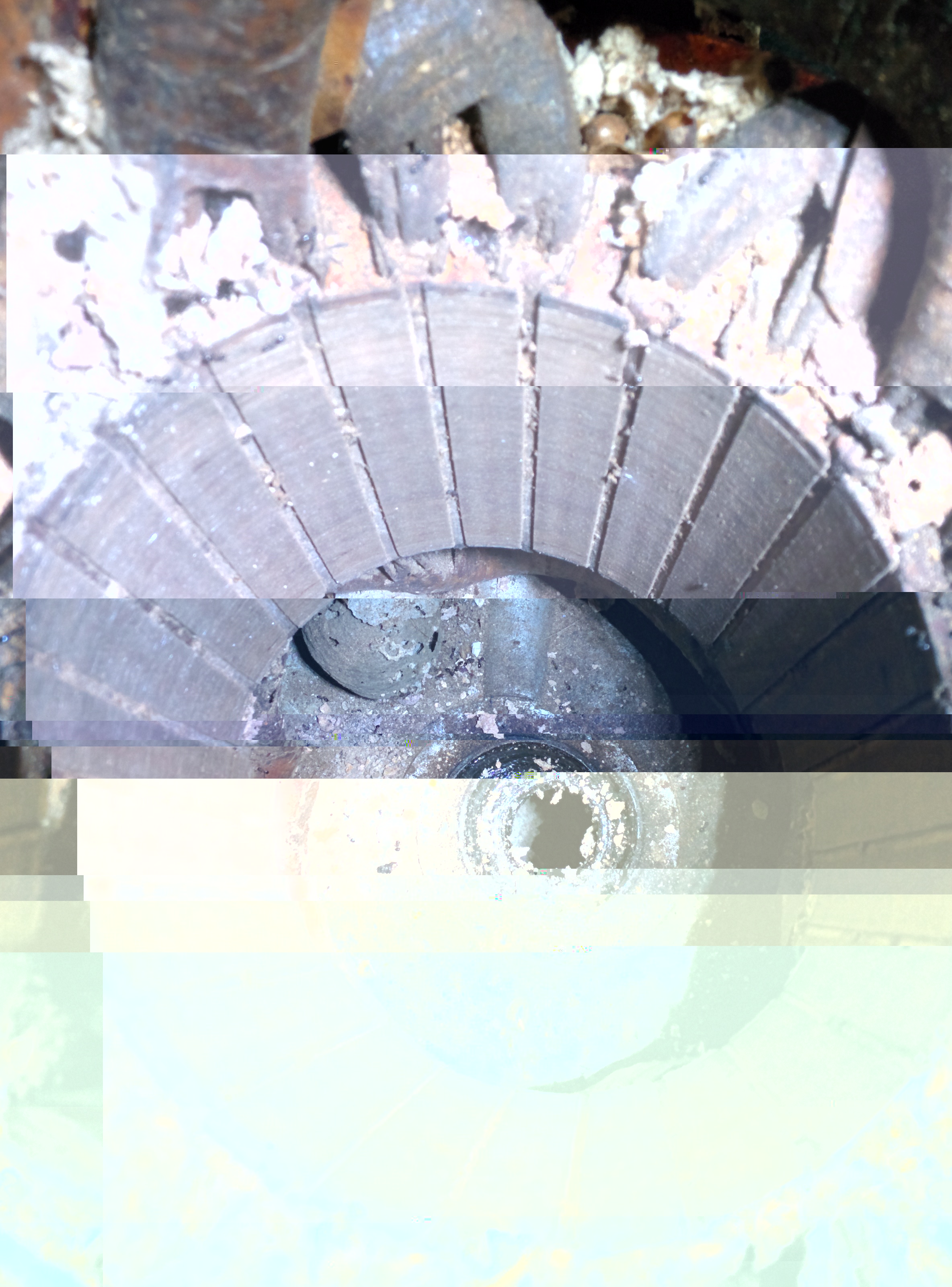

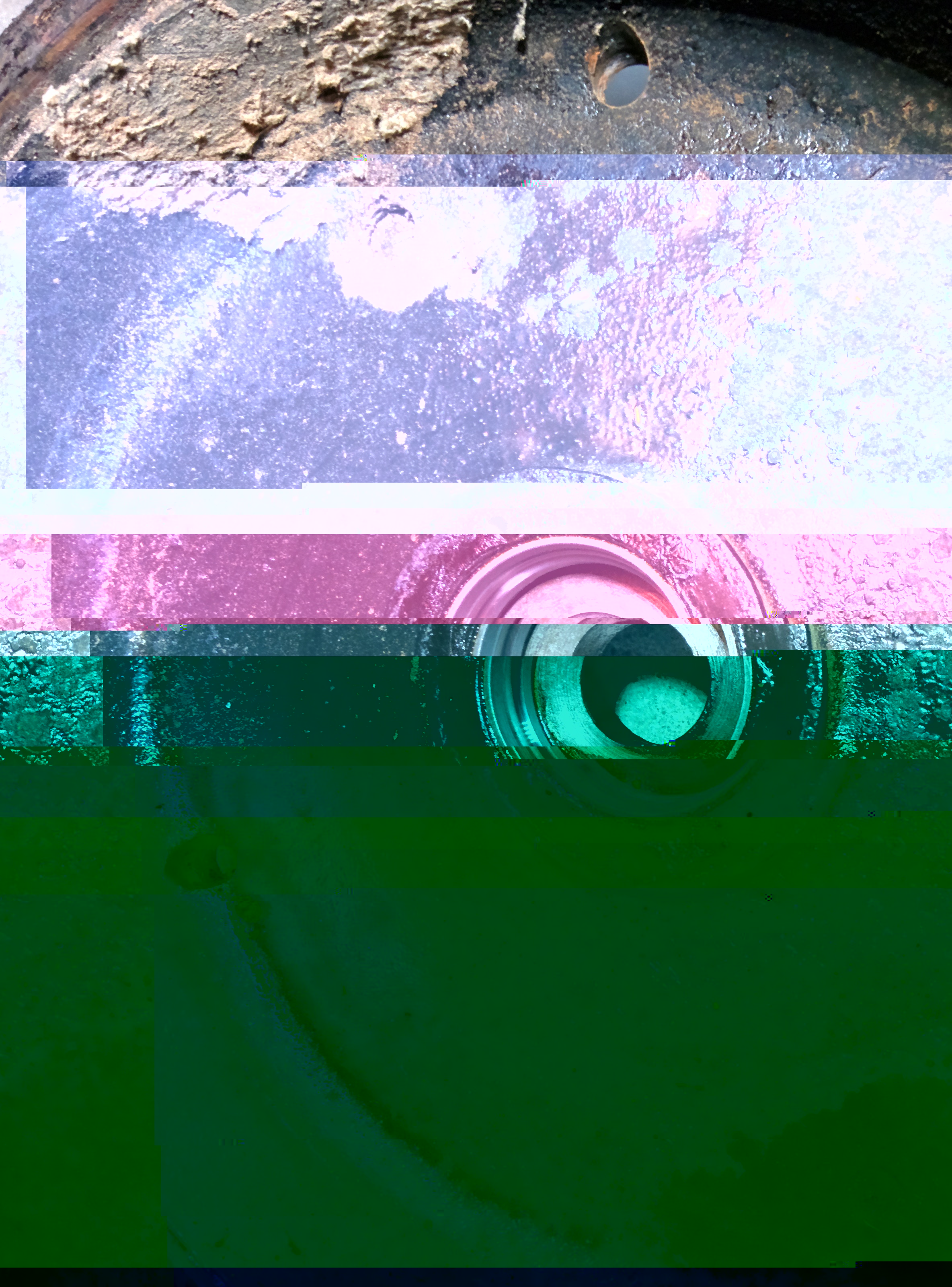

Heute wurde der Motor der F2 geöffnet. Grund dafür war das bereits angesprochene Ameisennest und der entsprechende Schmutz. Zudem knirschte es leicht beim Drehen des Rotors. Zuerst wurde der Rotor abgezogen, anschließend die drei durchgehenden Haltebolzen entfernt. Oben an der F2 ist ein Lagerdeckel, diesen abgeschraubt und anschließend die zwei Halteschrauben vom innenliegenden Lagerdeckel entfernt. Der Deckel vom Motor ließ sich mit dem Abzieher mit wenigen leichten Zügen anheben (Bild 1). Hatte ehrlich gesagt mehr Widerstand erwarten.... der ließ aber nicht lange auf sich warten. Motor und Stator blieben wie sie sind.
Der Dreck hat sich ganz gut entfernen lassen. Anschließend ausgesaugt und durchgeblasen. Auch am Stator vom Motor war etliches an Schmutz geklebt. Abbürsten und gut wars.

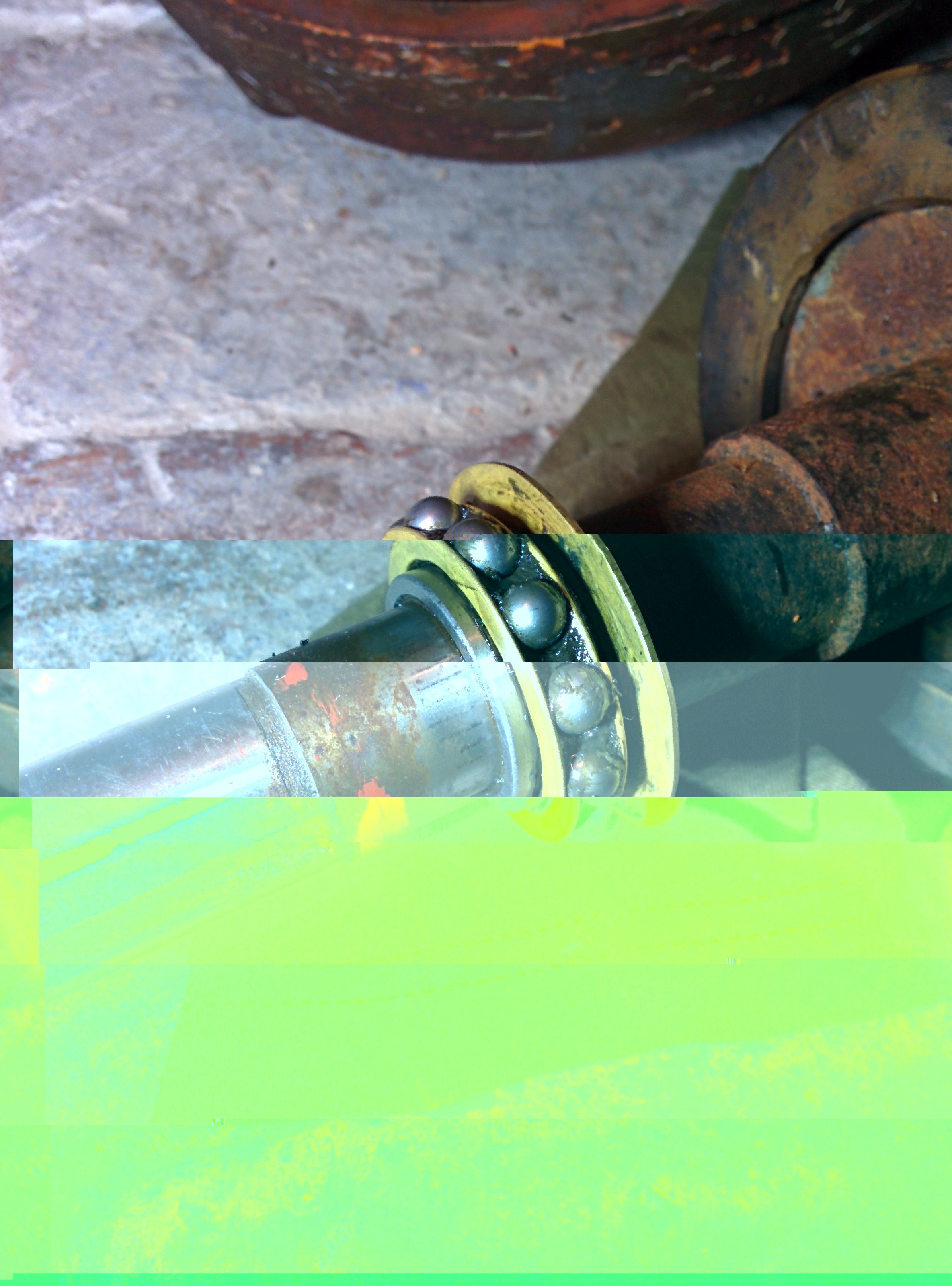

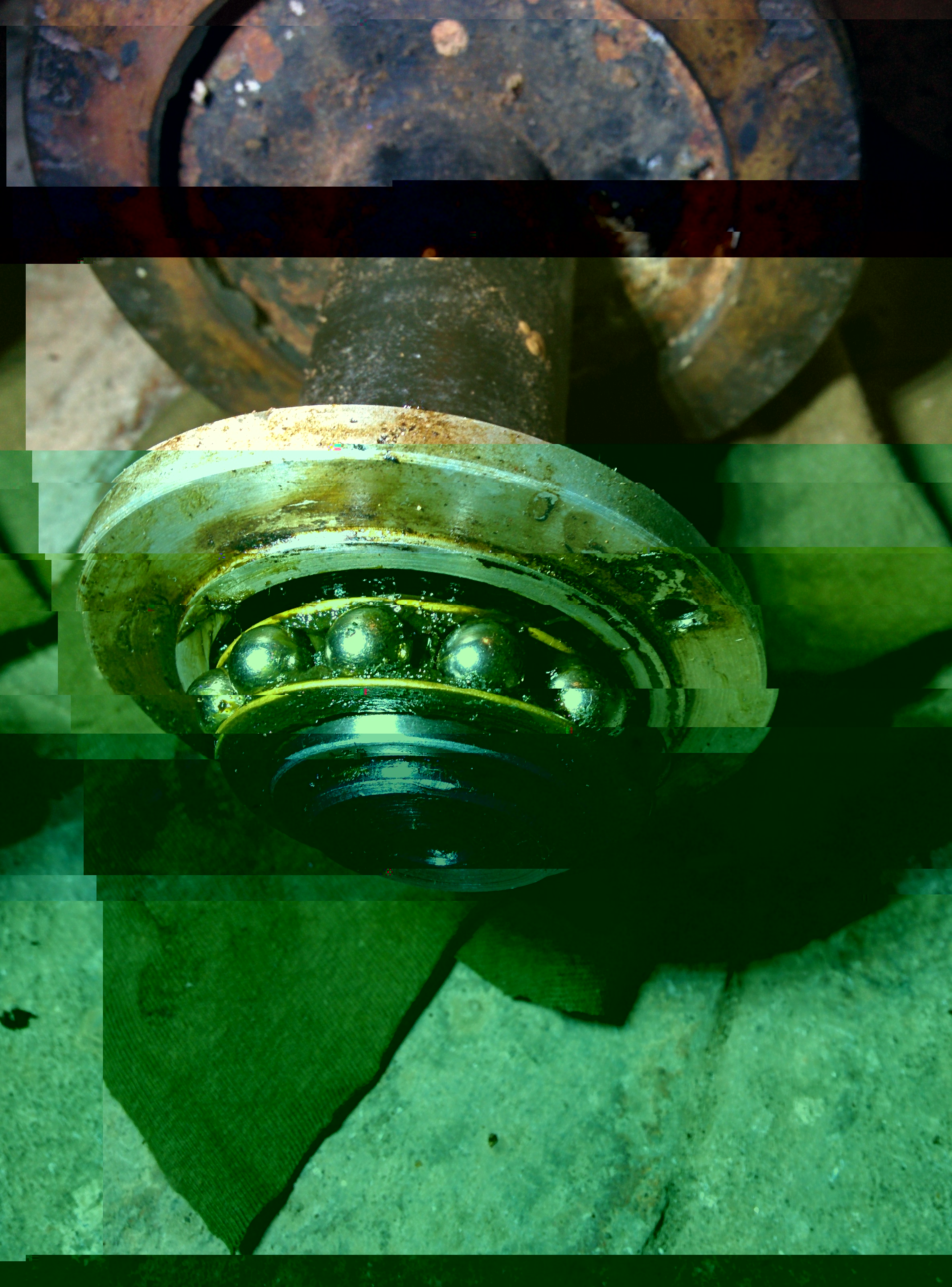

Etwas erstaunt haben mich die zwei Kugellager. Ohne großen Aufwand konnten diese "zerlegt" werden. Sprich an der Welle gezogen und draußen war es. Der jeweilige Außenring hat sich vom Rest des Kugellagers getrennt und haftet noch im Deckel bzw. Stator.
Hierzu die simple Frage: Dürfen die das? ;) Nein im Ernst, sind das zerlegbare Lager oder waren die einfach schon so lumpig dass sie "zerfallen"? Kenn mich Null mit Kugellager aus... *räusper*

Abziehen vom Deckel der F2

Festsitzender Außenring vom Lager im Deckel
Innenring und Kugeln vom unteren Lager (sprich Nähe Rotor)
Innenring und Kugeln vom Deckellager

Dann hast du alte Lager drin, die nennen sich Schulterlager und die sind normal so in Einzelteilen: Innenring, Käfig mit Kugeln und Aussenring.
Zum teil ist es heute schwer für die passenden Ersatz zu finden, wenn man ihn braucht.
Der Vortiel ist aber das man sie dadurch super reinigen kann :-)
