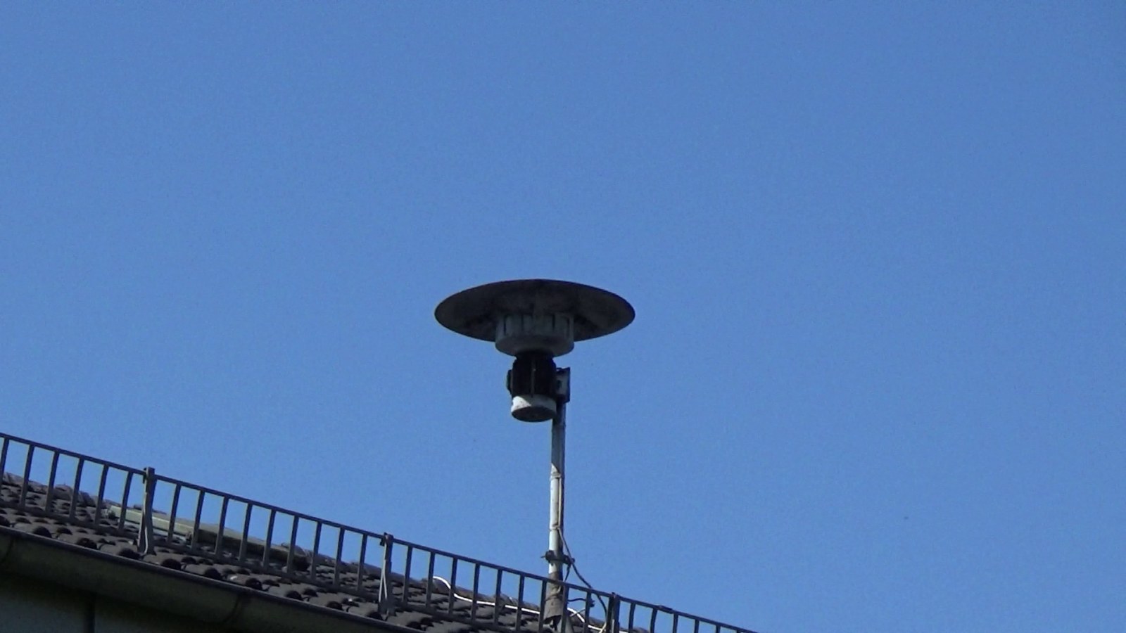

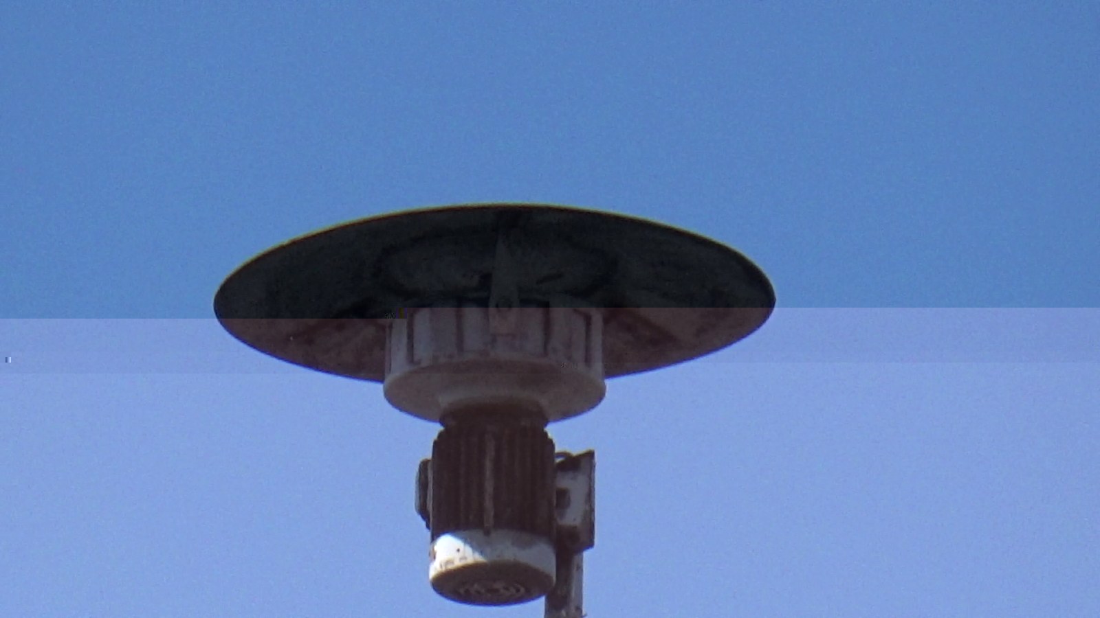

Ich habe heute die Hochtonsirene auf der Gesamtschule aufgenommen (Video: https://youtu.be/IT7iv85SaUQ). Lief einwandfrei und war ziemlich laut, die alte Dame.
Sie sieht genauso aus wie die Sirene, die ich im Februar (auch in Hamm) gefunden hatte, welche aber nicht lief und insgesamt in einem schlechteren optischen Zustand war.
Hat schon jemand eine Ahnung, um was für eine Sirenen es sich hier handeln könnte?
Zuletzt geändert von Rheinlandsirene am Samstag 7. Mai 2016, 19:59, insgesamt 1-mal geändert.

Halterung sehr bemerkenswert... Erinnert mich an die eine da, wo michel sie mit einem Tieftöner gleichzeitig an hatte... Hatte aber keine so Rippen am Motor...
Re: Hochtonsirene im Landkreis Altenkirchen (evtl. Hamm/Sieg

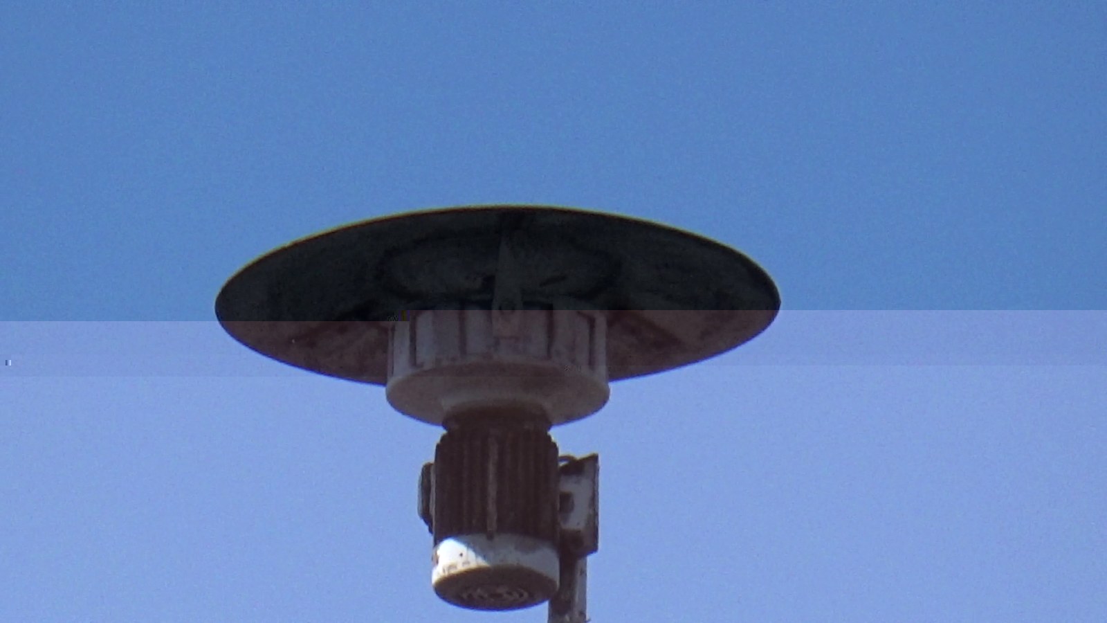

Also so wie ich das sehe, ist das ein stink normaler Industriemotor den man unter dem Rotor bzw Stator einer S3 geklatscht hat. Kommt auch von der Portzahl bzw dem Ton her hin allerdings scheint der Motor ein wenig überdimensioniert wenn man hört wie schnell die Sirene anläuft und wie hoch die Frequenz ist

Klingt plausibel. An eine S3 hatte ich auch gedacht, aber das schnelle Anlaufen passte irgendwie nicht... Kann aber durchaus gut sein, dass der Motor nachgerüstet wurde...sirenator hat geschrieben:Also so wie ich das sehe, ist das ein stink normaler Industriemotor den man unter dem Rotor bzw Stator einer S3 geklatscht hat. Kommt auch von der Portzahl bzw dem Ton her hin allerdings scheint der Motor ein wenig überdimensioniert wenn man hört wie schnell die Sirene anläuft und wie hoch die Frequenz ist

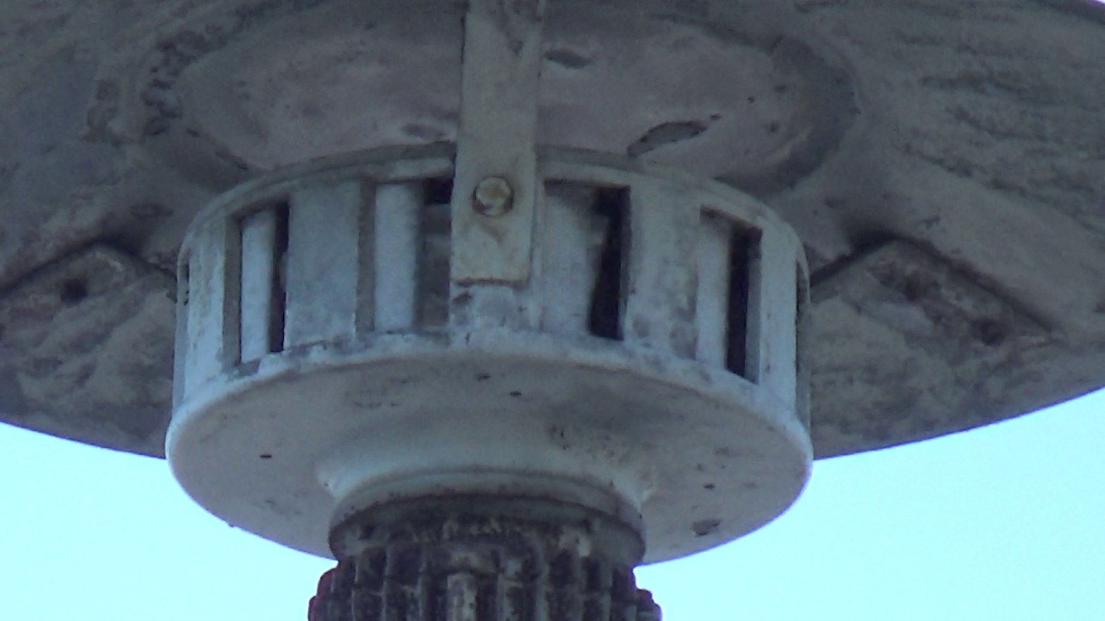

ich finde das der Ton generell zu hoch ist für eine S3 und ich denke auch das der Stator 10 Ports hat vielleicht sogar 11 statt 8. Das Ding erinnert mich stark an Sirenen die in Polen zu finden sind.

War da nicht was mit 11 Ports bei der S3b/F3b? :-)
Aber da zwischen zwei Haltestegen des Daches 4 Ports sind und es drei Streben sind, wären es also 3x4 sprich 12 Ports.
Vll doch keine umgefummelte S3 sondern doch eirgendeine die so wirklich gebaut wurde, aber mit der Montage eigendlich liegend gedacht?
Der Motor ist von Dimensionen bestimmt bei 1,5kW....

Ich habe mir die Aufnahme mal angehört. Von der Tonhöhe her dürfte es eher eine Sirene
mit 11 Ports sein. Bei 12 Ports müsste die Tonhöhe, bei 2800 U/min, um 560Hz liegen.
Diese Sirene liegt aber bei ca. 530Hz - Sollten tatsächlich 12 Ports vorhanden sein, hat der
nachgerüstete Motor eine Leerlaufdrehzahl von ca. 2600 U/min.
