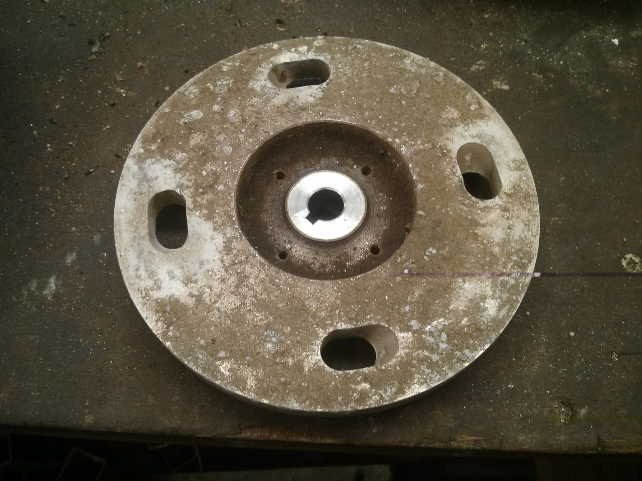

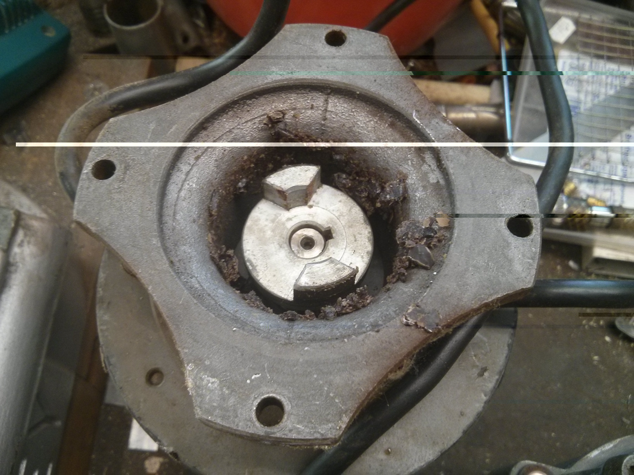

Und hier noch ein paar Bilder des Tonerzeugers:
Gesamtansicht
Blick von unten in den Zwischenteil, auf der Achse sitzt die Zerhackerscheibe
Hier die Zerhackerscheibe von der Innenseite
Hier der Motor mit Wellenkupplung und den Resten dessen, was mal die Kupplungsscheibe war.
Und hier die andere Seite, mit neuer Kupplungsscheibe.

Irgendwie habe ich es bisher total vergessen zu erzählen, dass die Anlage auf dem Hegelsberg gedrosselt war...
Zwischen dem Flansch des Zerhacker-Gehäuses und der ankommenden Leitung war eine Scheibe mit einem Loch, die den Querschnitt deutlich verengt hat.
Ob die Scheibe seit der Aufstellung eingebaut war oder erst später kam, lässt sich nicht sagen.
