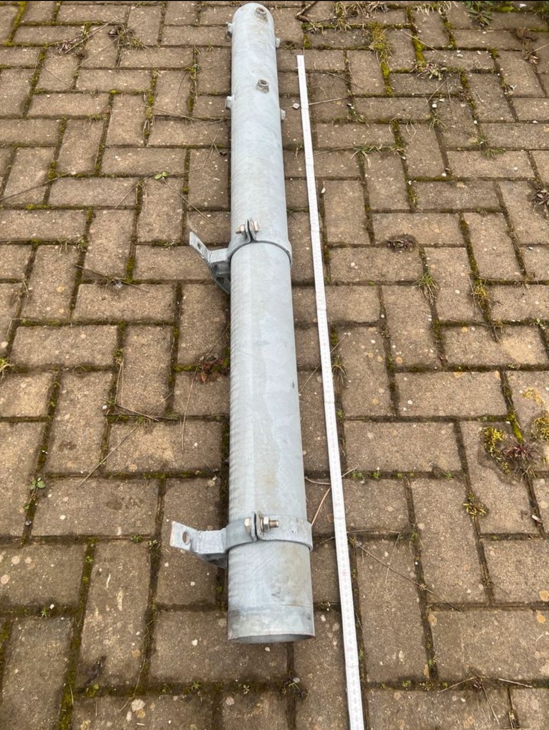

Re: Benötige E57 Ständerrohr
Verfasst: Donnerstag 6. Februar 2025, 16:41
von Leon
@DieSirenenwerkstatt
@Alexander470185
Ich habe jemanden gefunden der mir für E57 Rohrverlängerung verkauft. (hab nur die Bilder, Habs nicht live angesehen)
Wäre den Perfekt dann könnte ich die Wandmontage fertig bauen mit Rohr. Das Rohr geht den etwas übern Dach und endet. und später, wenn die Dacharbeiten fertig sind, die Verlängerung aufm Rohr drauf stecken und die Sirene drauf montieren. So mein Plan.
Meine dumme Frage wäre jetzt 😅.
Wie wird eine E57 Rohr Verlängerung montiert.
Muss das untere Rohr auch ein Durchmesser von 108mm haben und oben den ein Zapfen oder muss das gesamte untere Rohr vom Durchmesser kleiner sein und die Verlängerung wird den drauf gesteckt.
Wie gesagt konnte mir das noch nicht ansehen, kenne eigentlich das die Verlängerung und der Durchmesser breiter ist sieht aber aufm Bild nicht so aus.
Verfasst: Donnerstag 6. Februar 2025, 19:09
von Alexander470815
Das wäre jetzt halt die Frage welchen Durchmesser das Rohr da hat.
Ob das selber 108mm hat oder oben wo die Klemmschrauben sind ein 108mm Rohr reinpasst.
Ohne diese Information kann man wohl unmöglich sagen wie das zusammengehört.
Wie man das an der Wand fest bekommt variiert natürlich mit deinen Möglichkeiten.
Also ob man da etwas zusammenschweißt, biegt etc. Oder ob das was fertiges sein soll.
Hier wurden ja schon einige Bilder von Installationen gepostet.
