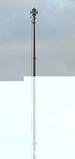

Ohje, kein AF. Der Mast ist aber ziemlich schmal, aber man sieht, dass da oben was fehlt.Da ich heute eh in Eberstadt war , bin ich mal zur HLS hin und habe ein Foto gemacht. Dummer Weise kommt die Cam mit schlechtem Wetter nicht so ganz klar http://www.imagebanana.com/view/zf7l3ib2/HPIM0996.JPG

Das ist der Hörmann-Rohrmast, der wurde oft bei neueren Anlagen von HLS273 verwendet. Ob der für Mobilfunk oder ELS geeignet ist, weiß ich nicht, er kommt mir bezogen auf die Höhe nicht so stabil vor wie die Gittermasten. Habe einen entsprechenden Umbau auch noch nirgends gesehen, was allerdings nichts heißen muss. Jedenfalls darf man hoffen: Wenn der Kopf runter (und sauber abmontiert) ist, der Mast und alles andere aber noch steht, ist es gut möglich, dass man den Kopf auch wieder draufbauen will, was anderes kann man mit diesem Mast kaum anfangen.Der Mast ist aber ziemlich schmal, aber man sieht, dass da oben was fehlt.

Der Mast muss für eine Sirene ja auch nicht unbedingt bewegungslos stehen. Natürlich sind die Gittermasten steifer, aber ob der Sirenenkopf im Wind ein wenig hin- und herschwingt ist ja unwichtig.Das ist der Hörmann-Rohrmast, der wurde oft bei neueren Anlagen von HLS273 verwendet. Ob der für Mobilfunk oder ELS geeignet ist, weiß ich nicht, er kommt mir bezogen auf die Höhe nicht so stabil vor wie die Gittermasten. Habe einen entsprechenden Umbau auch noch nirgends gesehen, was allerdings nichts heißen muss.
Allerdings weiss ich auch nicht, ob der Mast statisch für eine 2400er geeignet wäre.
1200er ist sicherlich kein Problem, aber natürlich auch in keinster Weise ein Ersatz für eine HLS.
Aber dafür gibt es ja Statiker

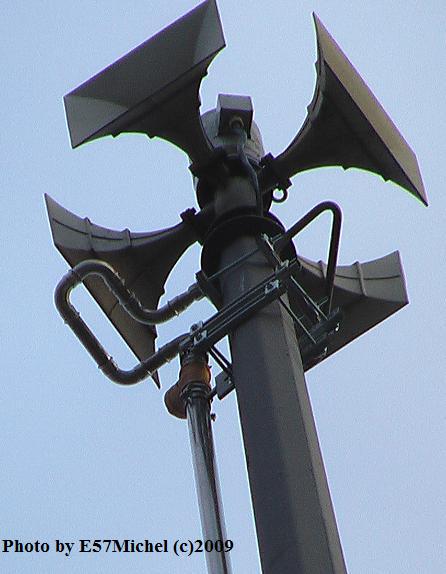

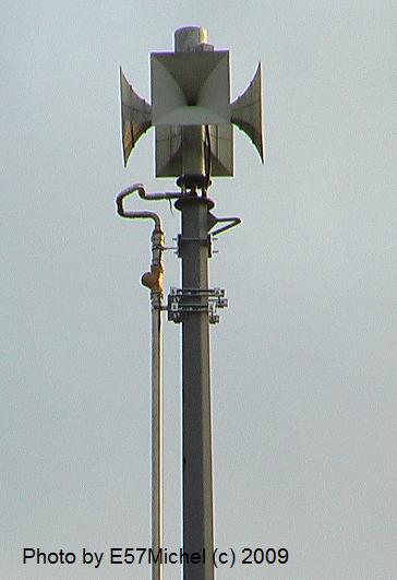

War heute zufällig in Eberstadt und die HLS steht wieder auf dem Mast.
Man sieht richtig, das sie auf hochglanz gebracht wurde, zudem sieht man außen am Mast eine Leitung von unten nach oben zur Sirene gehen.

hmm, na da haben wir die selbe idee gehabt, bin gerade vor einer halben stunden von Eberstadt zurückgekommen. Hab auch paar fotos gemacht.War heute zufällig in Eberstadt und die HLS steht wieder auf dem Mast.
Mal sehen, wie die sich anhört am Mittwoch!

Danke für die Fotos! Das ist ja richtig saubere Arbeit, so als wenn die noch mal 20 Jahre halten soll. Kann man nicht einen Orden schaffen für so vorbildliche Leistungen? ;-)
Gruß - Reinhard.
Gruß - Reinhard.

das hab ich mir auch gesagt: ich finde es klasse, dass diese HLS273 noch mal instand gesetzt worden ist. hab schon die befürchtung gehabt, dass eventuell eine elektronische variante (ne eistüte) als ersatz oben draufgesetzt wird. :-( gott-sei-dank nicht. :-)
so müsste es mit allen uns bekannten pneumatischen typen gehen, welche heutzutage ohne funktion vor sich hingammeln und nur noch auf den schlicht unverdienten abriss warten.
mich interessiert, wieviel geld noch in die reparatur gesteckt worden ist bei dieser hier. und es wäre interessant gewesen bei der reparatur der HLS mal zuzusehen bzw. dies zu filmen. (da kann man bestimmt lange warten, bis sich diese gelegenheit wieder ergibt irgendwann, und hoffentlich nicht so bald. sie soll ja schliesslich problemfrei laufen) :-))

Das ist Viega Profipress-Edelstahlrohr aus dem Sanitärbereich und ist schweineteuer!
Da oben kurz vor dem Sirenenkopf ist ein Ventil dran,das sieht aus wie ein fettes Heimeier-Heizkörperventil.Sicher dient es dazu,bei Alarm den Luftweg freizuschalten.
Na,dann lass sie mal heulen! Nachdem damals der Schlauch geplatzt war,hatten die von Schläuchen wohl die Nase voll!

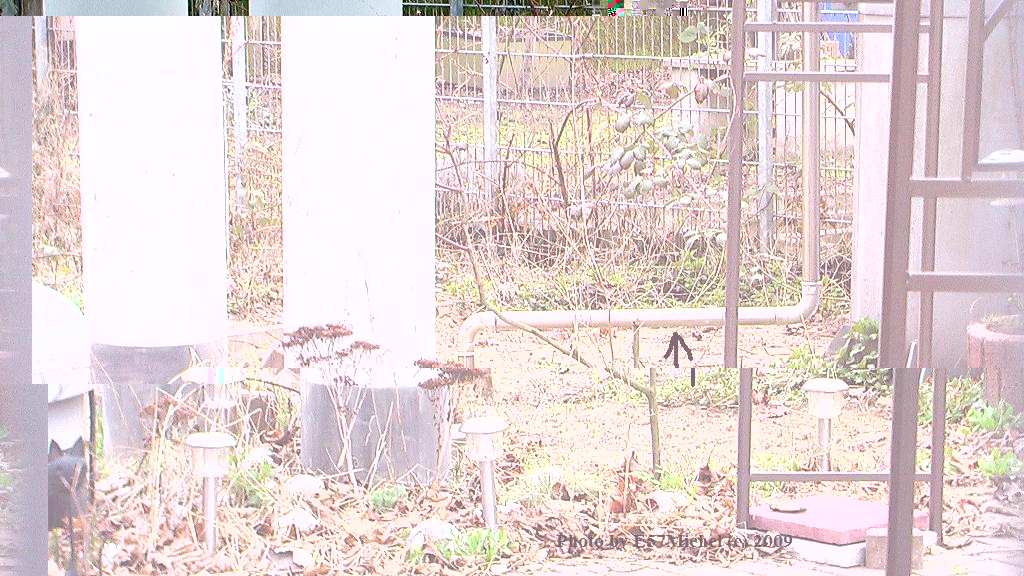

Auch lustig sind die kleinen Solar-Gartenlämpchen, die um den Sirenen-Fuß herum gesetzt wurden. :)
Re: Eberstädter HLS ging heute beim Probealarm kaputt
Damit man im Dunklen nicht über die HLS stolpert. :-)
Nein Spaß beiseite. Da wohnt der Hausmeister der Schule und die HLS steht mitten in seinem Garten. Der hat da nen gepflasterten Bereich mit Pavillion drüber, wo ein Tisch und paar Gartenstühle stehen. Direkt in der Mitte ist ein Holzrost im Boden, unter dem der Zugang zum Drucklufttank ist.
Am Mast der HLS war letzten Sommer noch so eine Gardena-Gartendusche befestigt.
Ihr seht: Man kann eine HLS auch nützlich, formschön und unaufdringlich in einen ganz normalen Garten integrieren. :-)
