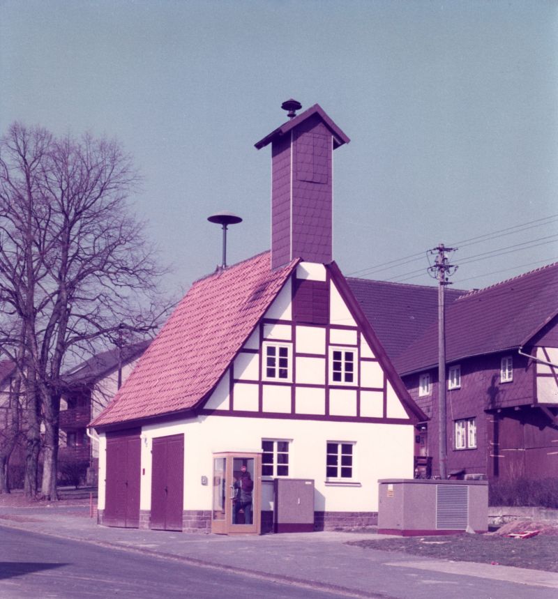

Das alte Spritzenhaus damals in den 80érn
Beitrag von Dennis112 »
Konnte soeben ein Bild auftreiben wo die alte Sirene noch auf den Schlauchturm sitzt.
Das Bild zeigt weiterhin unser schönes altes Spritzenhaus im Ortskern (jetzt Jugendraum)
Die E57 ist aber noch vorhanden und läuft bei Alarm mit, nur der Druckknopfmelder (zwischen den Toren)
wurde mit einem Schild unbrauchbar gemacht, wegen böswillige Alarme (daneben ist ja auch eine Telefonzelle)
Zum Haus, das große Tor war für das LF 8 MB404 das kleinere für den damaligen TSA den gibt es aber auch nicht mehr :-(
In den oberen Stockwerk damals der Unterrichtsraum, der aber wegen Einsturzgefahr der Decke nicht mehr genutzt wurden durfte so zogen wir anfang der 90ér in unser neues Feuerwehrgerätehaus
Nur als kleine Info :-)
Gruß Dennis

Die gleicht meiner S2..kann ja auch eine FHF sein.
