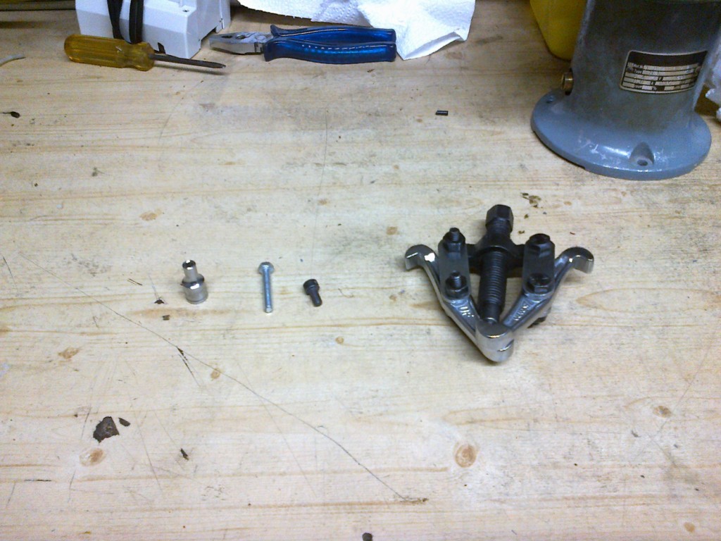

Re: S1 gerettet.
Ist etwas kompliziert zu erklären. Der Abzieher hat eine Spitze, der drückt den Rotor etwas von der Welle. Dann nimmt man eine Schraube, oder Bolzen und setzt die Spitze auf der Schraube an. Besser sind die Schrauben mit dem 6-Kant. Dann die nächste Schraube die etwas länger ist und schwupps, kann man den Rotor ohne Probleme abziehen. Der 2-armige Abzieher stand etwas schräg drauf. Aber wenn man dagegenhält, funktioniert es. Da ist übrigens eine Madenschraube, wo ich ein Imbus nehmen musste.
Re: S1 gerettet.
So, hier die versprochen Bilder vom ersten Abschnitt.
Die Utensilien für den Rotor abzuziehen.

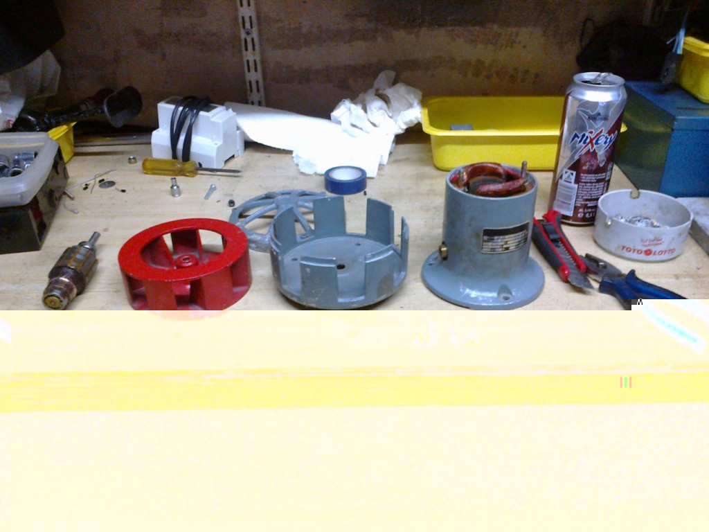

Alle zusammen.
Alle zusammen.

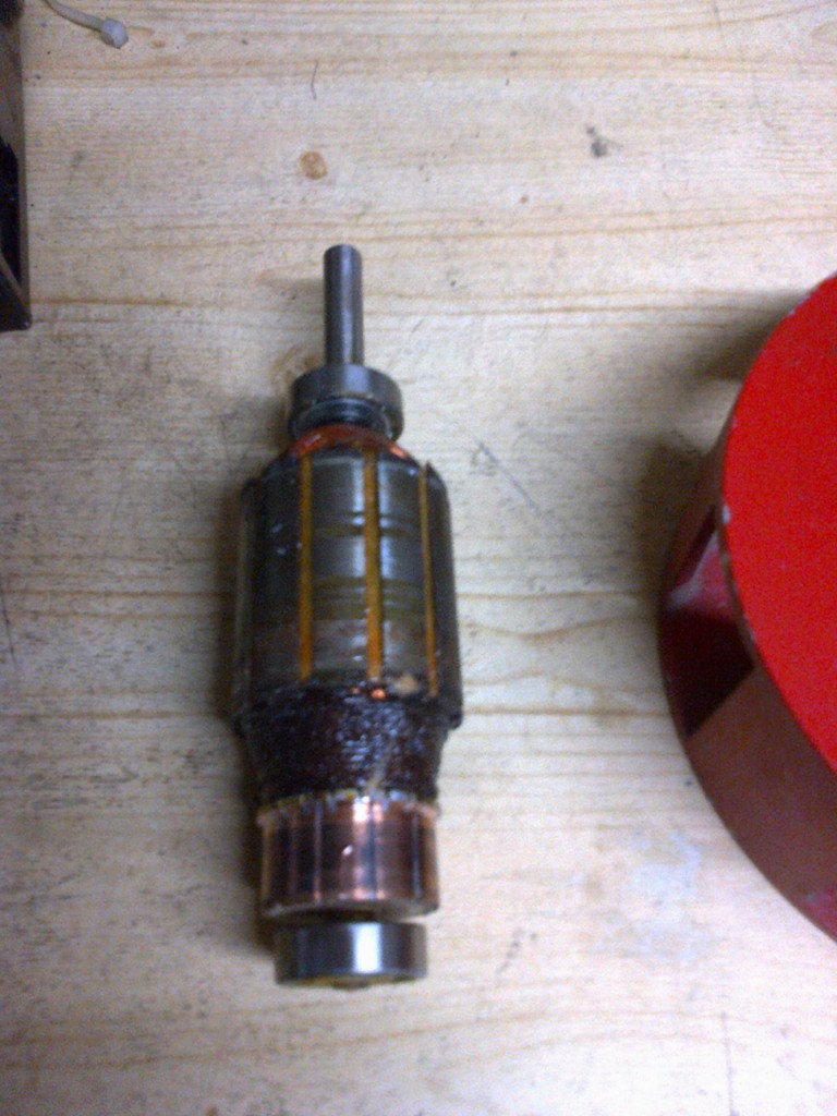

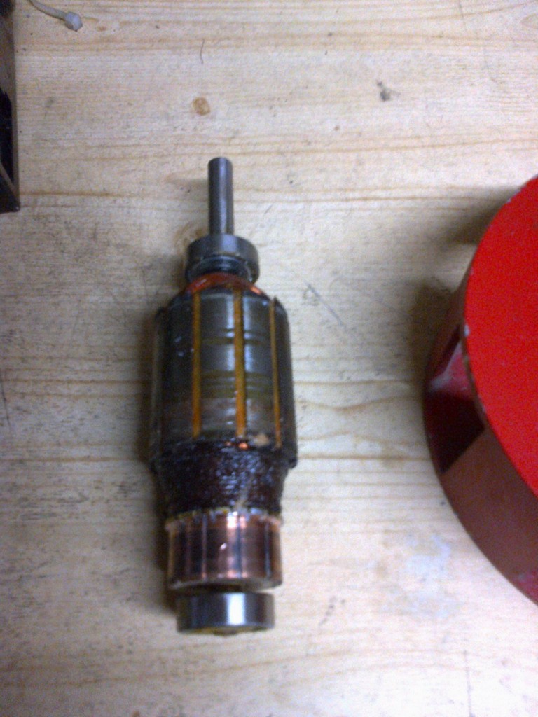

Der Läufer.
Der Läufer.

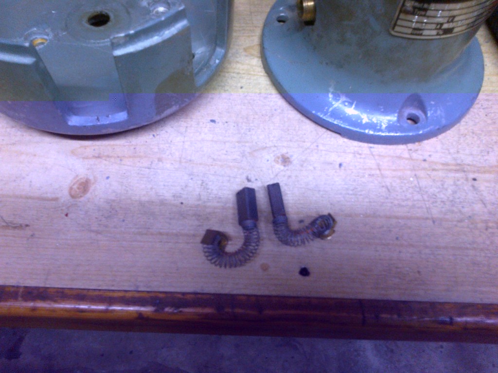

Die Kohlen sind noch in Ordnung.

Re: S1 gerettet.
Beitrag von E57Benedikt »
Sieht doch jut aus :)

Re: S1 gerettet.
Beitrag von E57Jacob »
Fox 1 hat geschrieben:So, hier die versprochen Bilder vom ersten Abschnitt.
Danke, jetzt weiß ich wie ich bei meiner S1 den Rotor abkrieg.

Heuleisen
Beiträge: 126
Re: S1 gerettet.
Beitrag von Heuleisen »
So sieht meine Kleine also von innen aus...
Fox 1 hat geschrieben:Dieses Vorhaben ist in weiter ferne gerückt.
was los?
