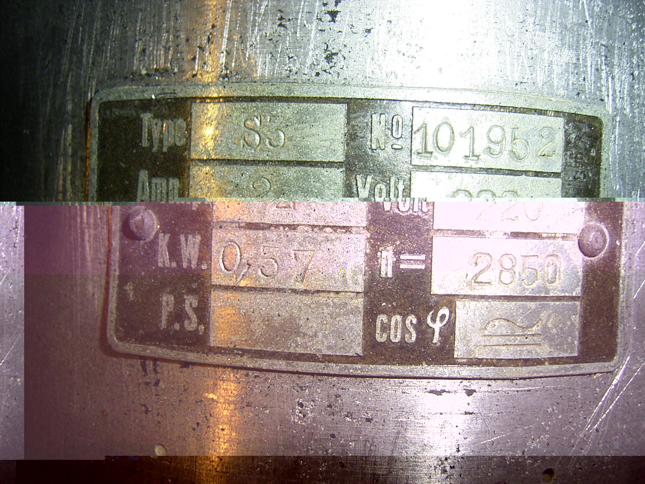

Ich häng mich mal in den Thread rein, da ich auch unsicher bin, um was für eine Sirene es sich wirklich handelt. Ich habe vor ca. 8 Jahren eine Sirene aus einer alten Fabrik gerettet, die dann gesprengt wurde. Habe sie dann mit einem Freund restauriert. Damals hatte ich schonmal kurz mit Niklas geschrieben (noch im alten forum), was es denn nun wirklich für eine Sirene ist. Unserer Vermutung ist eigentlich eine Elektror S3, allerdings steht nur S3 auf dem Typenschild. Höhe: ~38cm, Durchmesser oben ~26cm, Portanzahl: 8
Sie besitzt noch diese Teile zum Schmieren der Lager (Beeichnung fällt mir gerade nicht ein).
fertig restauriert
fertig restauriert
Typenschild
Typenschild

Schaut aus wie eine WWII S3 mit Gleitlager und FETTNIPPEL (so heißen die dinger glaub ich ;) )
Kann auch eine Sirene von Lutz sein.
