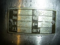

Vor ca. einem Jahr habe ich mir in der Bucht eine Sirene gekauft... Bild anbei :)
Nun habe ich seit dem Recherchiert... Aber alles passt nicht :(
Typenschild:
Typ: S3 Nr: 10344
A: 1,4/0,7 V: 220/380
P: 1/4PS N: 2800 U/min
Ein schönes altes Messingschild, spontan denkt man es ist eine Elektror S3.
Nun aber zu meinem "Problem": Das Gute Stück hat 6 Ports...?!
Und ich habe noch kein einziges Bild einer S3 mit 6 Ports gefunden, oder die sonst aussieht wie meine...
Ich offe ihr könnt mir helfen, was die Gute nun für eine ist :)
Einen höllen Raddau macht sie auf jeden Fall :)
Liebe Grüße Timo
Hallo Timo,
also für eine S3 kommen mir die Leistungsdaten zu schwach vor.
Die typische S3 mit 1 kW Leistung hat bei 220/380 Volt 3 / 1,7 A Stromaufnahme.
Bei meiner FIIIa (Funke und Huster) sind es 2,6 / 1,5 A lt. Typenschild.
Bei Deiner also nur die Hälfte. Das spricht gegen eine S3.
Auch die Leistungsangabe 1/4 PS, was knapp 200W entspricht.
Die Angaben passen folglich mehr für eine S2.
Hast Du sie mal gewogen? Eine S3 müsste in der Altausführung um die 33kg wiegen,
in der Neubauvariante mit Alu statt Stahlguß immerhin noch 20-22kg.

Wolfi , das war ne gute Idee mit S2 !
Laut Wiki hat eine S2A 2800 U/min ....
Aber trotzdem haut das wieder bei den anderen Daten nicht hin ..!
Gruß Benedikt

Stimmt. aber für ne S2a sieht mir die zu groß aus und ne S2a war immer nur 230V Wechselstrom, die hier kann auch 380V Drehstrom aufnehmen.
Ausserdem hat ne S2a keine 6 Ports!
Vielleicht war das ein Prototype, und die S3 wurde daraus entwickelt. Oder irgend ein Unikat.... Auf jedenfall was besonderes!
EDIT: Hab grade gesehen, dass da noch 2 Bohrungen über dem Typenschild. Evtl war da ehemals noch ein größeres drann?

Bastian , wie schon gesagt , die anderen Daten stimmen nun wieder nicht :) Ich glaube wir werden her noch ne lange " Diskussion " führen was das für eine Sirene ist :)
Sorry wenn ich da mal wiederspreche, aber die S2A gibt es in beiden Varianten. Habe selbst eine 380V S2A im Keller liegen.

Über dem Typenschild sind noch zwei Bohrungen. Jop :)
Das Schild hab ich leider ned, denke mal da war ein Drehrichtungspfeil.
Oben auf dem Gehäuse ist auch einer in Form eines Messingschildes :)

Es ist durchaus denkbar, dass es sich um eine frühe Variante der SE3 handelt.
Portzahl und Bauform dürften passen!
Da ist nur noch das Problem, das die SE3 auf Lichtstrom, und die Sirene um die es hier geht auf Kraftstrom läuft...

Die von Auer passt ned... Allein der Motor ist bei mir anders, viel mehr fillegranes.
Beispielsweise fehlt bei der Auer der Ansatz am Motor bevor der Fuß beginnt...
Wie erwähnt ist auch der Deckel anders...
Meine läuft bei 300 Hz, die von auer bei 500 Hz laut deren Typenblatt (Tonfrequenz)
Meine hat auch keinerlei Befestigungsmöglichkeiten für ein Dach :(
Hab noch mal ein paar Maße:
Kopfdurchmesser: 245mm
Fußdurchmesser: 210mm
Motordurchmesser: 125mm
Höhe über alles: 320mm
Gewicht: 9,7 kG
Und noch was:
Der Rotor ist auf der Welle mit einer Dicken Schlitzschraube seitlich fixiert.
Darüber hinaus ist von oben ein Stift je halb im Rotor und in der Welle gesteckt,
um gegen verdrehn zu sichern. Dann ist von oben eine gehschlitze flache Mutter aufgedreht...
Die Methode scheint mir recht altertümlich... Heutzutage ist doch ne Passfeder einfacher...
lG Timo
