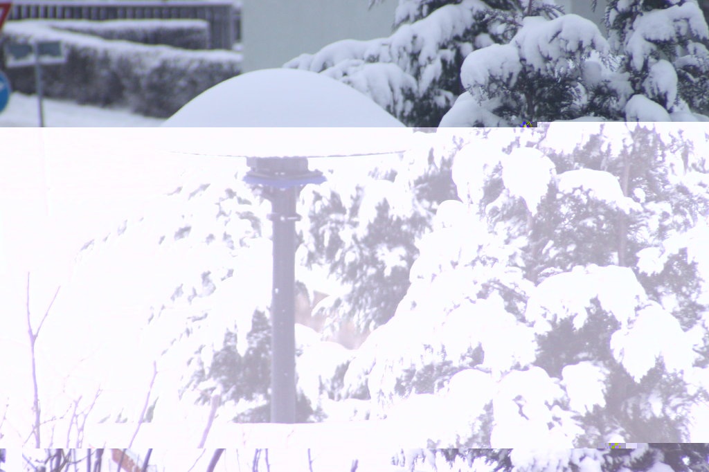

Scheint ja was ganz Gutes zu sein, an dem Teil kann man ja anscheinend auch über USB alles am Rechner einstellen. Kostet auch gut Kohle. Um das Risiko einzugehen, hätte ich aber die Wicklungen durchmessen lassen müssen. Vielleicht weiß Niklas mehr, ich hab jedenfalls bei mindestens einer Wicklung keinen Durchgang gehabt. Danach hab ich es bei der 3. gar nicht mehr versucht. Ich wollte ja auch Schrott. Außerdem sind 2 Statorstreben gebrochen... Dann hab ich alles so gut einbetoniert und verschraubt, dass ich ohne großen Aufwand kein Kabel mehr in den Schuppen bekomme sodass es es gut aussieht. Dann noch die Frage, wie oft ich ihn nutze. Man könnte ihn natürlich auch zum Experimentieren mit meinen anderen Sirenen einsetzen. Ich machs mal kurz - es ist vor Weihnachten, sofern uns kein Weltuntergang dazwischen kommt, ich hab ne anspruchsvolle Tochter, da kommt ein FU-Kauf erstmal nicht in Frage ;-)
Da ich hier gerade nen Beitrag verzapfe gibts noch ein aktuelles Foto mit "Sahnehäubchen" ;-)
- Beiträge: 1809
Re: Meine Garten-E57
