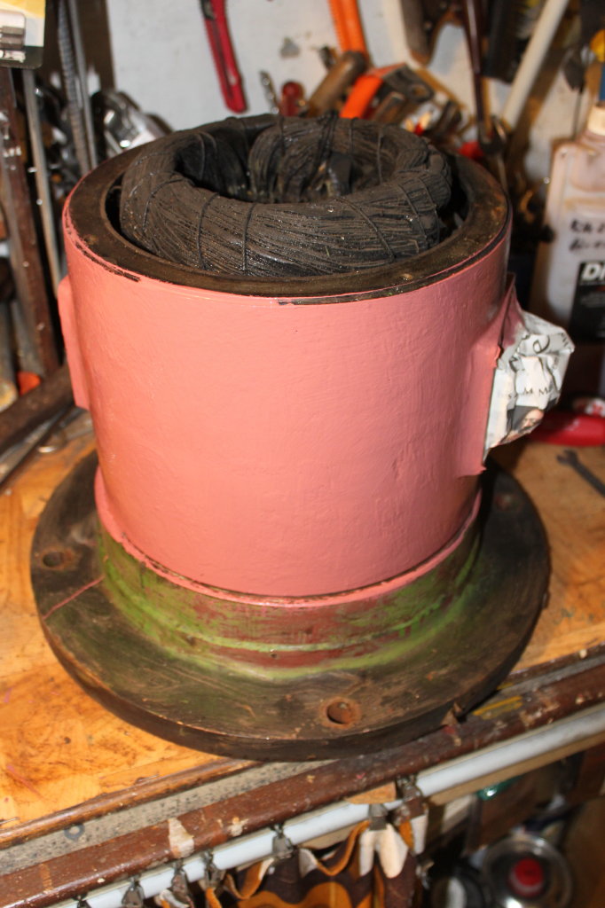

So, heute hatte ich endlich mal wieder etwas Zeit für mein Großprojekt. Letzte Woche Mittwoch hatte ich das Motorgehäuse mit Abbeizer behandelt, Samstag konnte ich endlich den Schmadder entfernen. Die lange Einwirkzeit hatte aber den Vorteil, dass sogar die ersten Anstriche teilweise kamen. Man sieht, es hatte eine Lage Rostschutzgrund und dann war sie ursprünglich schwarz. So wird sie aber nicht mehr ;-)
Heute wurde es zunächst mit einer Brutalo-Bohrmaschinenbürste behandelt und anschließend geschliffen. Danach Schraubenrest am toten Klemmkasten ausbohren und neues Gewinde schneiden sowie alle anderen 5er Gewinde "saubermachen". Nach Fettresteentfernung und Abkleben bekam das Motorgehäuse seinen Rostschutzgrund. Nebenbei hatte ich den Rotor in der Mache, aber auch nur nebenbei. Tagesziel für morgen ist ein grundierter Fuß, wenn nicht wieder mal was dazwischen kommt.
Ach ja, nach genauerer Analyse während eines Päuschens hab ich mich nun doch entschlossen, den Stator sandstrahlen zu lassen. Wird sicher ne schöne Hausnummer bei den Ecken und Kanten aber rechnet sich sofort ;-)
Motorgehäuse nach dem Abbeizen...
...und mit frischen Rostschutzgrund.

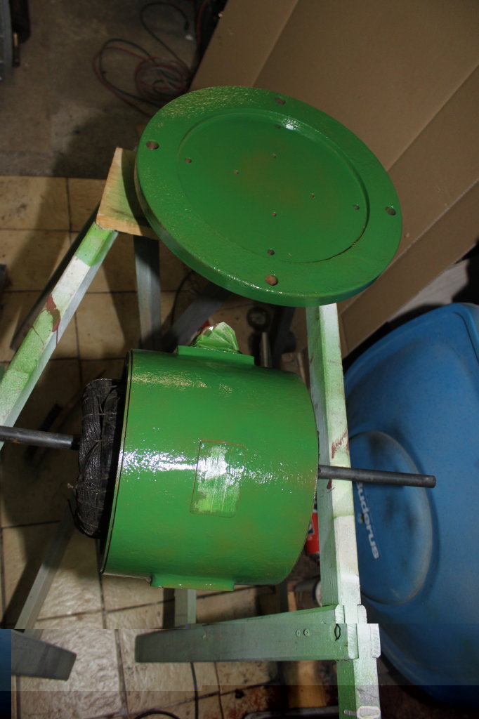

So, heute wurde wieder etwas geklotzt, 2 Großbauteile haben ihre endgültige Farbe. Nebenbei präsentiere ich meine neueste Erfindung, die "Motorgehäuselackierhilfe 21"!!! Ein Stück Rundeisen, 2 alte Kugellager passig draufgeschoben, reingetüdelt und schon kann man den Klotz bald zu leicht in eine bequeme Lackierposition drehen. Jep, ihr seht richtig - sie wird wieder grün. Das originale Schwarz hätte ihr als Ungetüm sicher auch sehr gut gestanden und eine gewisse Bösartigkeit unterstrichen, ich wollte aber, dass bei Videodrehs die ausgeprägten Statorstege nicht in einem düsteren Gemenge untergehen. Auch habe ich festgestellt, dass der Rotor original braun war und ich will absolut keine Haselnuß ;-)
Den Sandstrahlfritzen hab ich heute nicht erreicht, aber gut Ding will ja bekanntlich Weile haben. Der Rotor braucht noch eine Intensivbehandlung. Wenn die Farbe durchgetrocknet ist kommt aber zunächst der Kleinkram dran. Nebenbei suche ich eine passende Alu-Kabeltülle und krame die Maße und Mengen für eine Edelstahlschraubenbestellung zusammen.
Fuß und Motor fertig

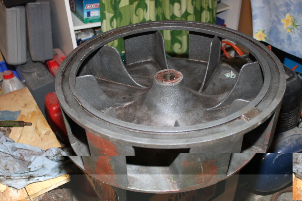

der Rotor grob vorgereinigt

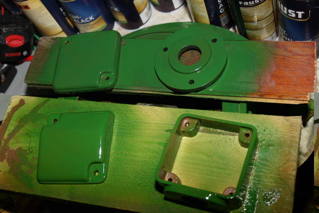

Nachdem ich in der Woche zu keiner weiteren Aktion gekommen bin, der Wald rief und wir habe einigen umgestürzte Buchen eine Spezialbehandlung mittels Kettensäge und Spalthammer zukommen lassen, bin ich an diesem recht verregneten WE weitergekommen. Gestern war Kleinkramsäuberung und -grundierung dran, nebenbei Rotorreinigung und Behandlung der Auswuchtschraube mit Rostumwandler. Heute gabs für den Kleinkram den Endlack, der Rotor wurde entfettet und hat seine 2 Grundierungsschichten. Die lasse ich jetzt mindestens bis Dienstag trocknen.
Nebenbei hab ich ein paar interessante Entdeckungen gemacht, im Rotor ist von unten mittels Madenschrauben anscheinend eine Stahlhülse für die Welle verschraubt. Wenn ich ihn von seiner Lackierwelle nehme werde ich mal checken, wie weit die geht. Und der blanke, gewölbte Klemmkastendeckel hat mir anhand seiner exakt waagerecht liegenden Auflageflächen für die U-Scheiben/Federring/Schraubenkombination verraten, dass er wrklich auf den schrägen Klemmkasten gehört.
Für die Sandstrahlung des Stators hab ich endlich die untere Abdeckscheibe von meiner DS977 gefunden, jetzt muss ich nur noch eine Neue im Durchmesser der oberen Lagerabdeckung schneiden und das Ganze anbauen.

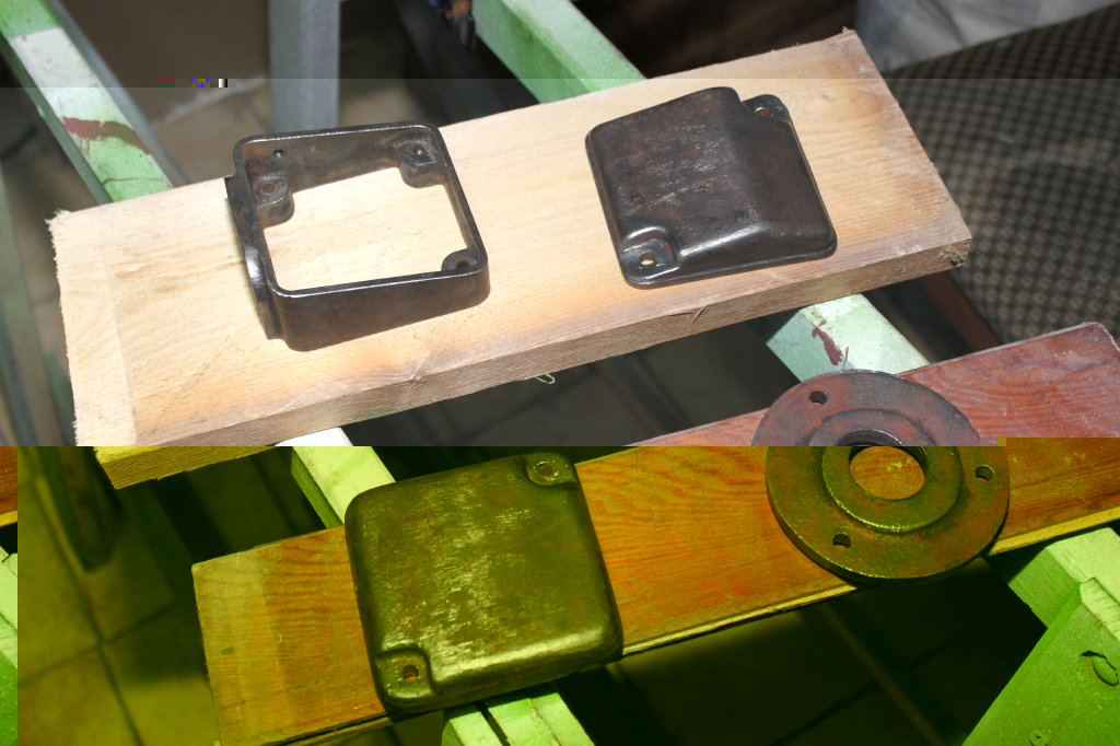

Samstag: Kleinkram blank
Kleinkram grundiert
Kleinkram grundiert

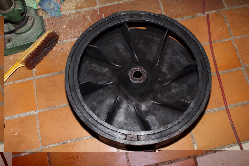

Rotor mechanisch gereinigt und Auswuchtschraube behandelt
Sonntag: Kleinkram Endlack

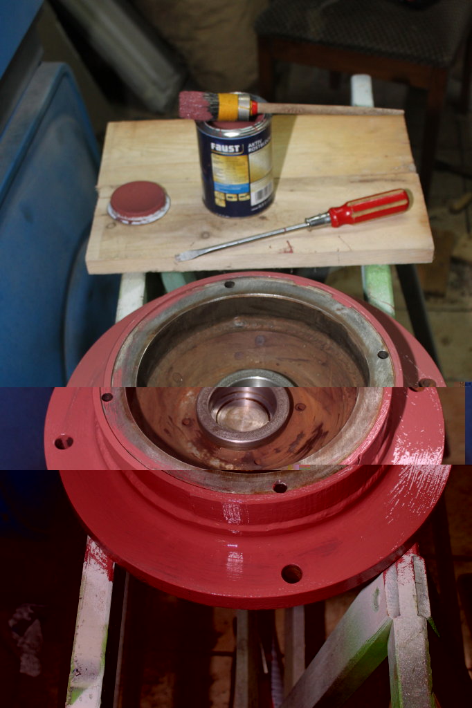

Rotor Aluhaft-/Rostschutzgrund
und später dann mit Universalgrund
