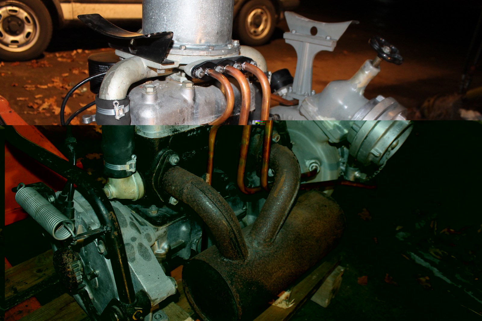

Neumontage Wärmetauscher, Pumpe und Kühlleitungen.
So heute ging es dann mit guter Laune weiter :-)
Zuerst habe ich mich noch einmal um den Wärmetauscher gekümmert. Da beide Schläuche nicht lang genug waren, habe ich ihn komplett noch einmal
abgenommen und die Schläuche nun zuerst auf die Stutzen am Motor getrieben, danach dann den Wärmetauscher drauf und dann ging das auch.
Das sie nicht lang genug waren wundert mich, denn ich hab sie exakt genau so lang wie die alten geschnitten.
Dafür hat es dann wiederrum mit den Bandschellen geklappt.
Danach habe ich die Pumpe wieder montiert, da gibt es ja soweit eigendlich nicht viel zu berichten.
Gepasst hat natürlich alles :-) Dann eben noch das Ansaugrohr und das Druckmanometer montiert.
Anschließen die Kühlwasserleitungen angebracht und siehe da ich habe tatsächlich gut gearbeitet... Es haben alle sofort auf Anhieb ohne
Nachbiegen gepasst, und sie liegen alle frei, stossen also nicht aneinander. Somit kann es auch keine Scheuerstellen geben.
So und unten dann wie gewont die Bilder, bei Fragen immer drauf los :-)
Soweit ist die Pumpe dann erstmal fertig, jetzt muss ich auf die Blechteile warten bis sie fertig lackiert sind.

Kühlwasserleitungen
Kühlwasserleitungen
Nochmal Kühlwasserleitungen
