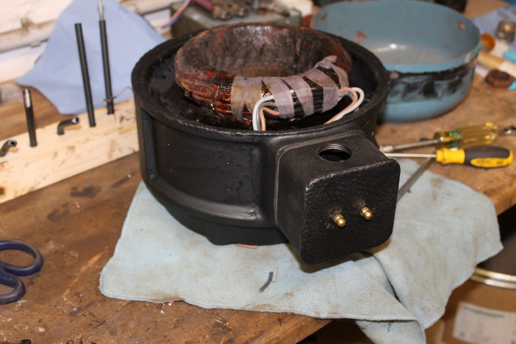

So es war zwar still, aber natürlich war ich nicht untätig.
Die Statoren und die Rotoren habe ich Montag zum Glasperlenstrahlen abgegeben.
Die Rotoren werden dann noch in einem mattem Gold gepulvert, das kommt dem Eloxierten am nächsten.
Kleinteile und Motoren sind nun zwei mal Lackiert und dann mit mattem Klarlack überzogen.

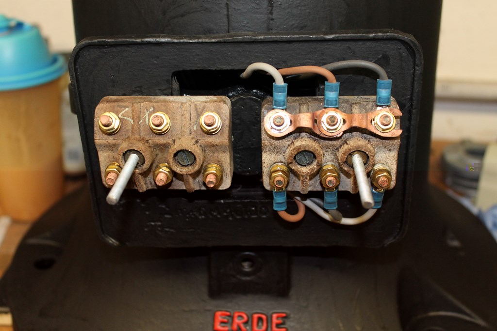

Heute habe ich dann schon mal soweit zusammen gebaut und die Klemmbretter wieder verbaut.
Dichtungen für die Lagerschilde habe ich aus aus Papier angefertigt.

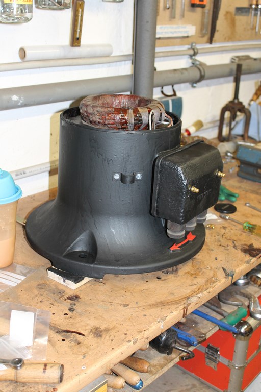

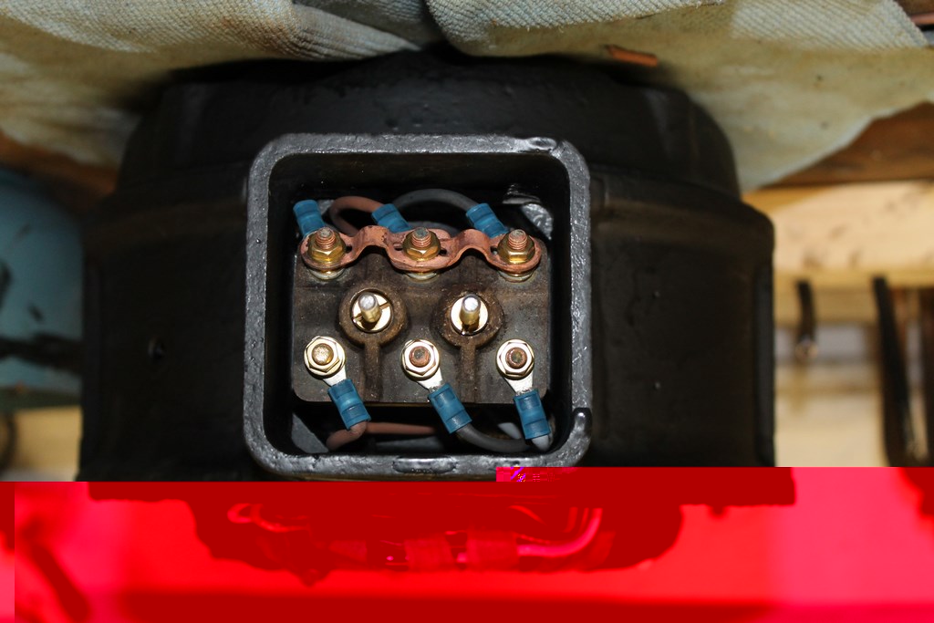

Motor mit angebautem Gehäuseteil und Klemmbrettern:
Vorderansicht Klemmbretter:
Tieftonmoto Ansicht mit Gehäuse und Klemmbrett:
Klemmbrett Tieftonmotor:
Hochtonmotor mit Klemmengehäuse und Kabeleinführungen:
Tieftonmotor mit Komplettem Klemmengehäuse:

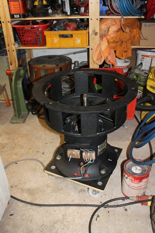

Mahlzeit Gemeinde!
Soooo ich habe zwar nichts geschrieben aber nebenbei ging es natürlich weiter.
Letzte Woche habe ich die Statoren vom Strahlen geholt, sehr hoher Kohlenstoffanteil, die fingen sofort wieder an
zu rosten. Naja seis drum war ja nur Flugrost. Also zwei Schichten Brunox drauf, zwei Schichten Farbe und eine
ordentliche Schicht Klarlack drüber.
Dann habe ich die Motoren schon mal zusammen gesetzt und laufen lassen. Lager ordentlich durchgeschmiert.
Dann eine Zeit laufen lassen.
Eine Sache bereitet mir noch ein bisschen Bauchweh.
Der Hochtonmotor liegt im Leerlauf OHNE rotor schon bei 13,3A pro Phase also fast Nennstrom!
Alle Wicklungen haben den gleichen Widerstand, nämlich 0,3 Ohm!
Das Erklärt den hohen Strom. Vielleicht laufen die Hochtöner in Videos deshalb auch immer so schnell an.
ISO habe ich bei allen Wicklungen gegen Erde untereinander gemessen, alle ca. 3 MOhm. Also auch IO.
Heute habe ich die Sirene dann noch auf einem dafür gekauftem Rollbrett montiert.
Anbei gibts jetzt noch ein paar Bilder:-)
Läufer Hochtöner montiert:
Läufer Tieftöner montiert:
Hochtonstator beim Lacken:
Tieftonstator beim Lacken:

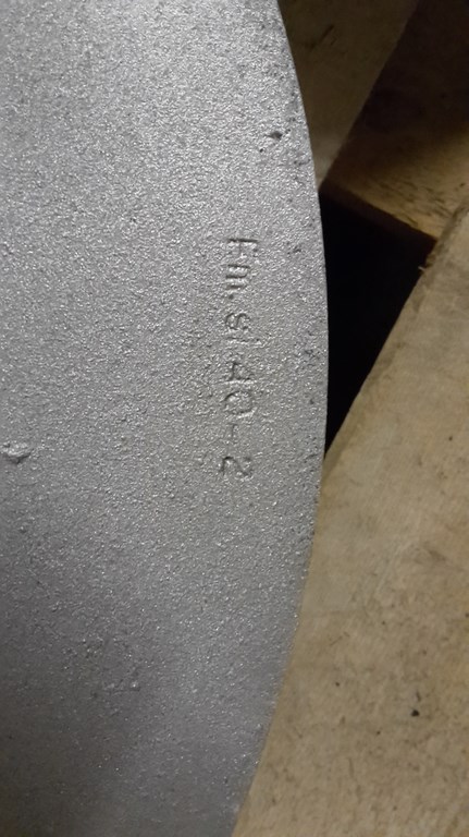

Eingeschlagene Beschriftung auf dem Tieftonrotor, der Hochtonrotor ist identisch beschriftet:

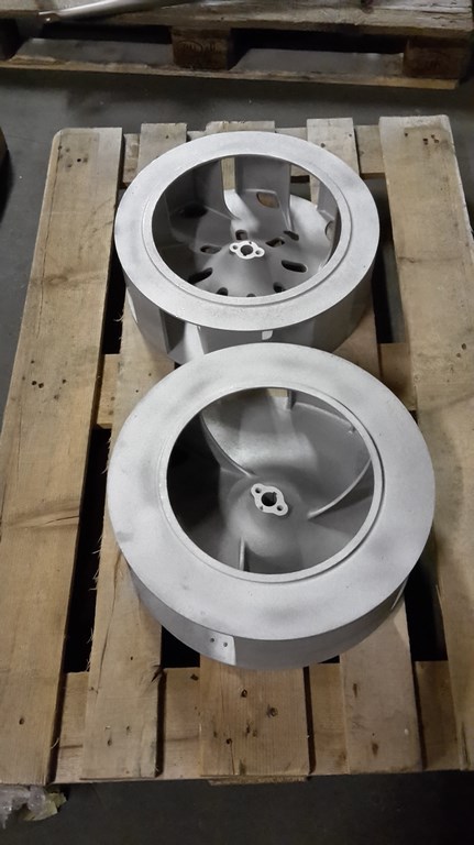

Beide Rotoren gestrahlt, zum WE bekomme ich sie wieder, sie werden in Mattgold gepulvert:
Zusammengebauter Tieftonteil die Haube ist noch ab um das Lager abzuschmieren.
Zusammengebauter Hochtonteil:
Detail des Hochtonmotor, Schmierstoffleitung noch nicht montiert:

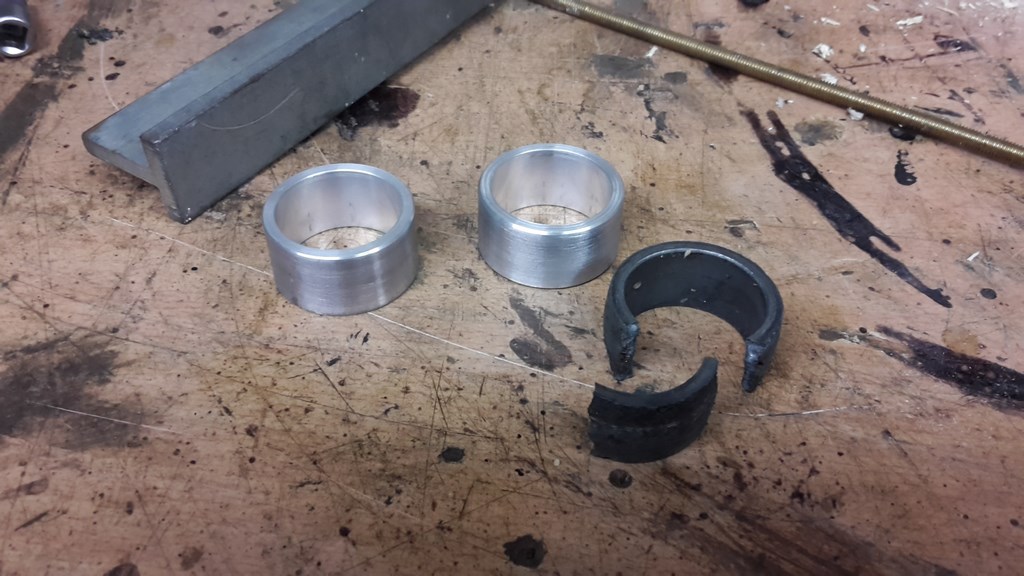

Die Distanzbuchsen sind aus dem gleichem Aluguss wie der Schalter im Schaltkasten.
Dieser war mir schon zerbröselt, die Buchse wollte ich nur kurz überdrehen, zack zerbrochen.
Also dann mal eben schnell zwei Neue gedreht, 20min hab ich gebraucht :P Soweit, wenn die Rotoren da sind dann gibts neue Bilder^^

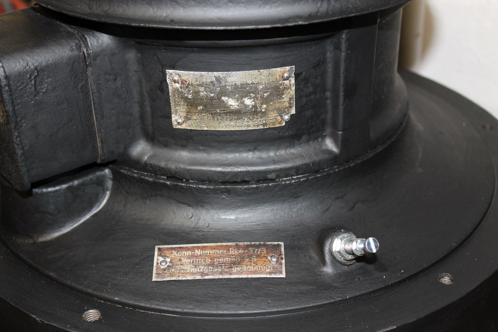

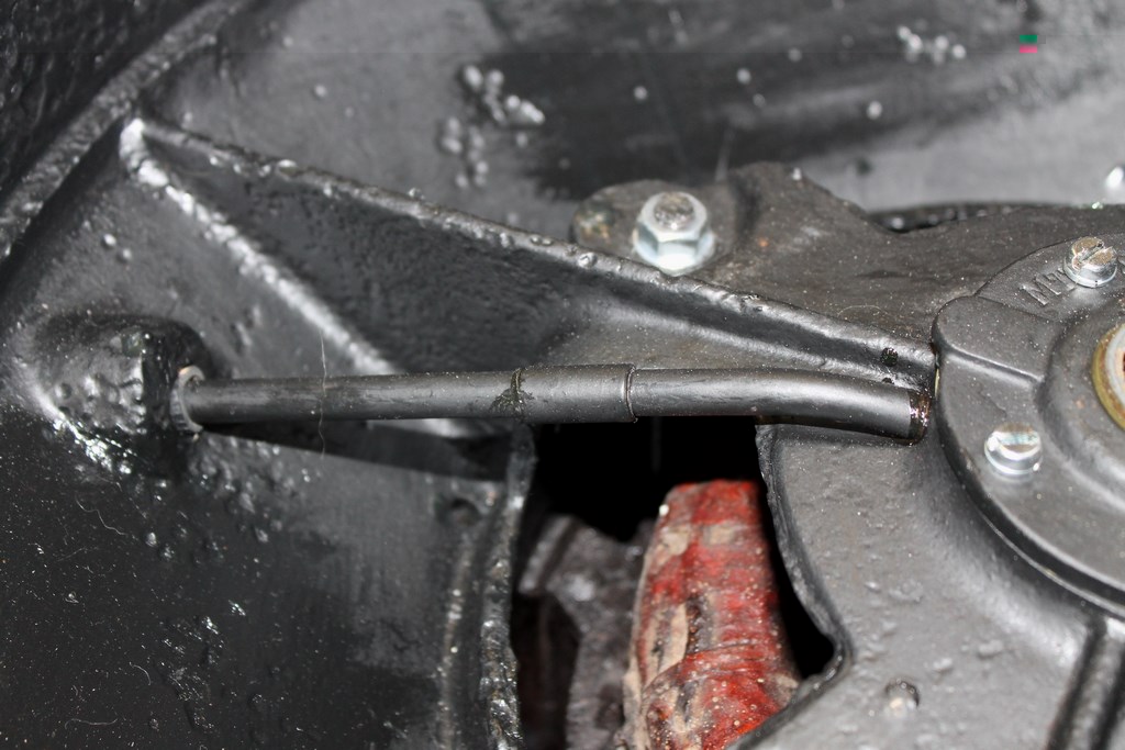

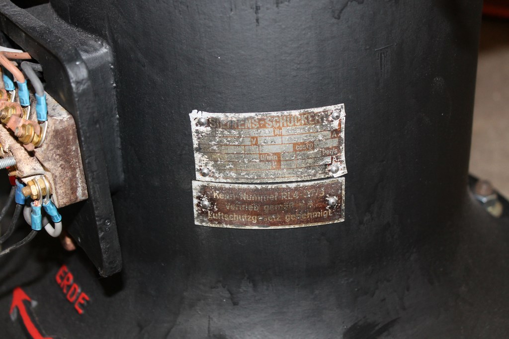

So, ich habe heute die alten Typenschilder wieder angebaut, neu ekann ich mir nicht leisten.
Anbei einfach noch mal ein paar Bilder :-)
Hochtöner auf dem Rollwagen:
Tieftöner mit Motorhaube und Augenschraube:
Schmierrohr am Hochtöner im Detail:
Schmierrohr am Tieftöner im Detail:
Typenschilder Tieftöner:
Typenschilder Hochtöner:

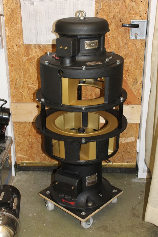

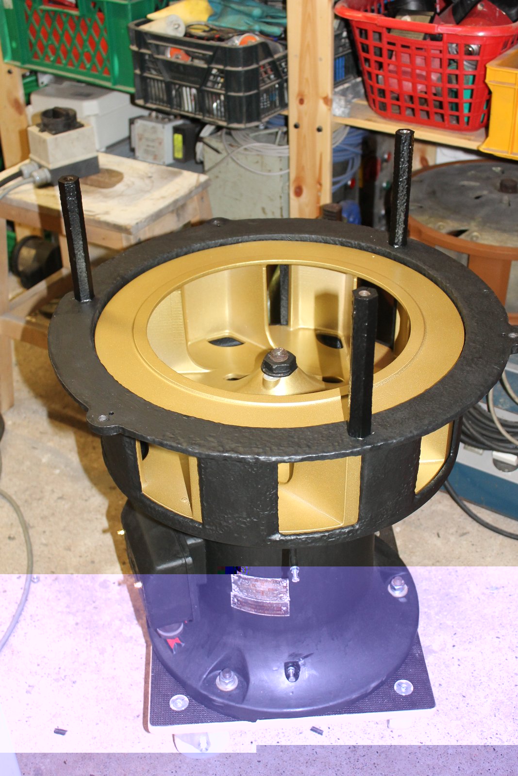

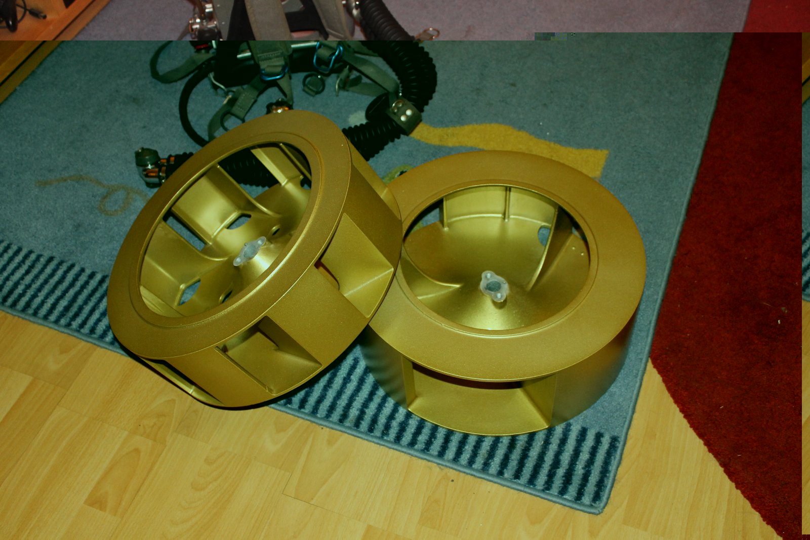

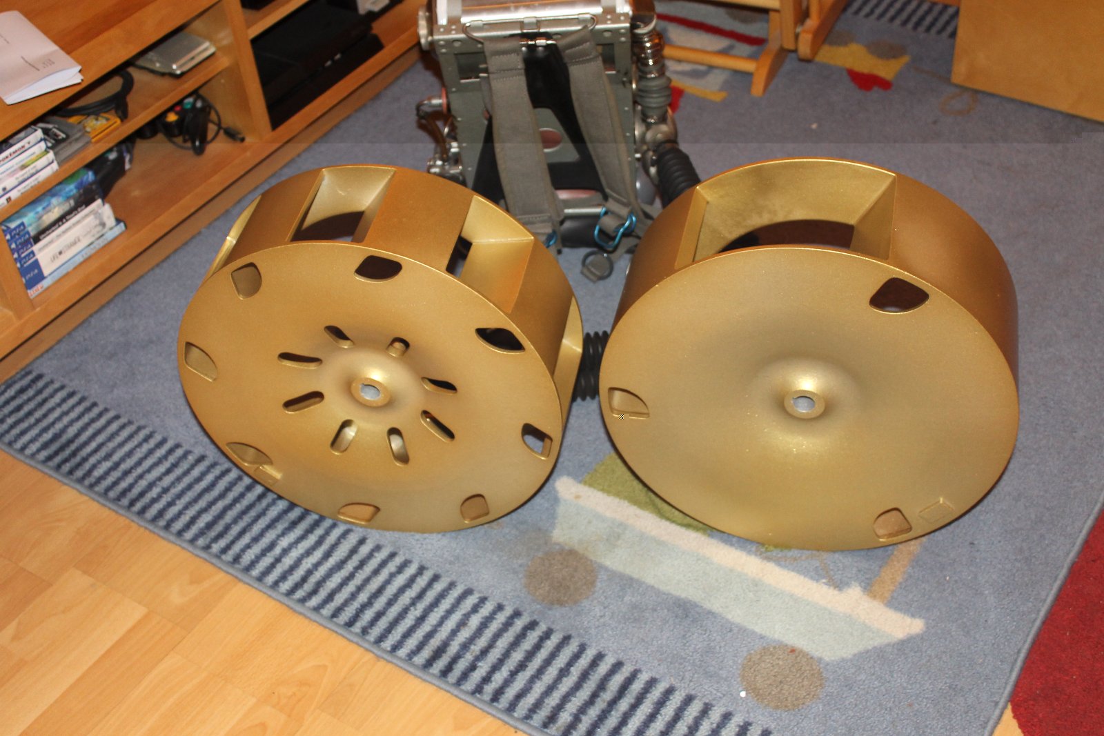

Soooooooooo
Heute konnte ich endlich die Rotoren vom Pulvern abholen, endgeile Farbe geworden sag ich euch!
Auch die Abstandsbolzen habe ich noch schwarz matt Pulvern lassen.
Der Hochtöner musste gleich zusammen gefummelt werden. Der Rotor ging sauber drauf.
Das Sicherungsblech für die Mutter mussich noch nachsetzen, aber erstmal bei Hornbach einkaufen^^
Morgen bekommt der Tieftöner doch noch neue Lager, die Alten sind einfach zu laut.
Dann kommt der Rotor rein, dann der Tieftöne auf den Hochtöner und dann mal der FU dran :-)
So jetzt erstmal Bilder :-)
Rotoren gepulvert 1:
Rotoren gepulvert 2:
Hochtonrotor mit dem Rest verheiratet:
Und hier noch eine Ansicht:
Und nochmal Ansicht von oben mit den Bolzen zur Tieftoneinheit:
Morgen gibts mehr Bilder, ich hoffe dann finale Fertigstellung. :-)

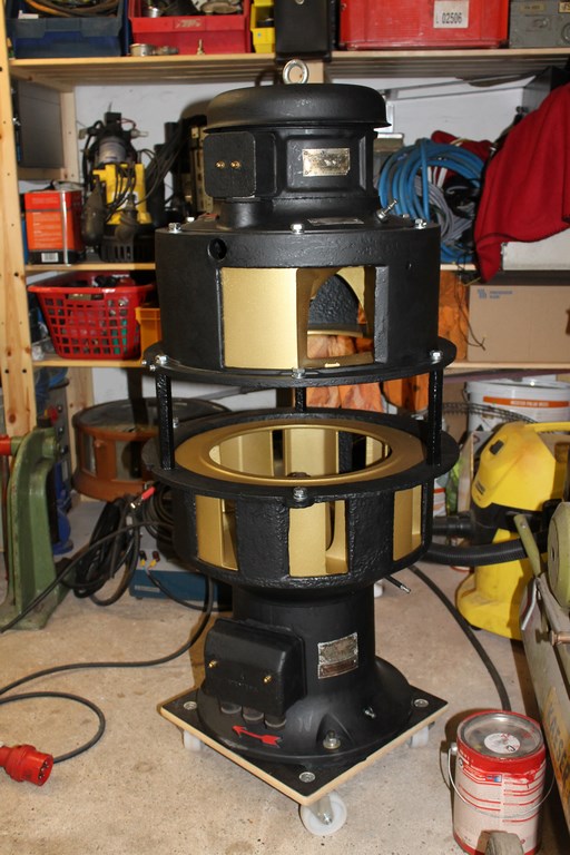

- Beiträge: 1815
Re: Meine FMSi 40.... Die gar keine FmSi40 ist...

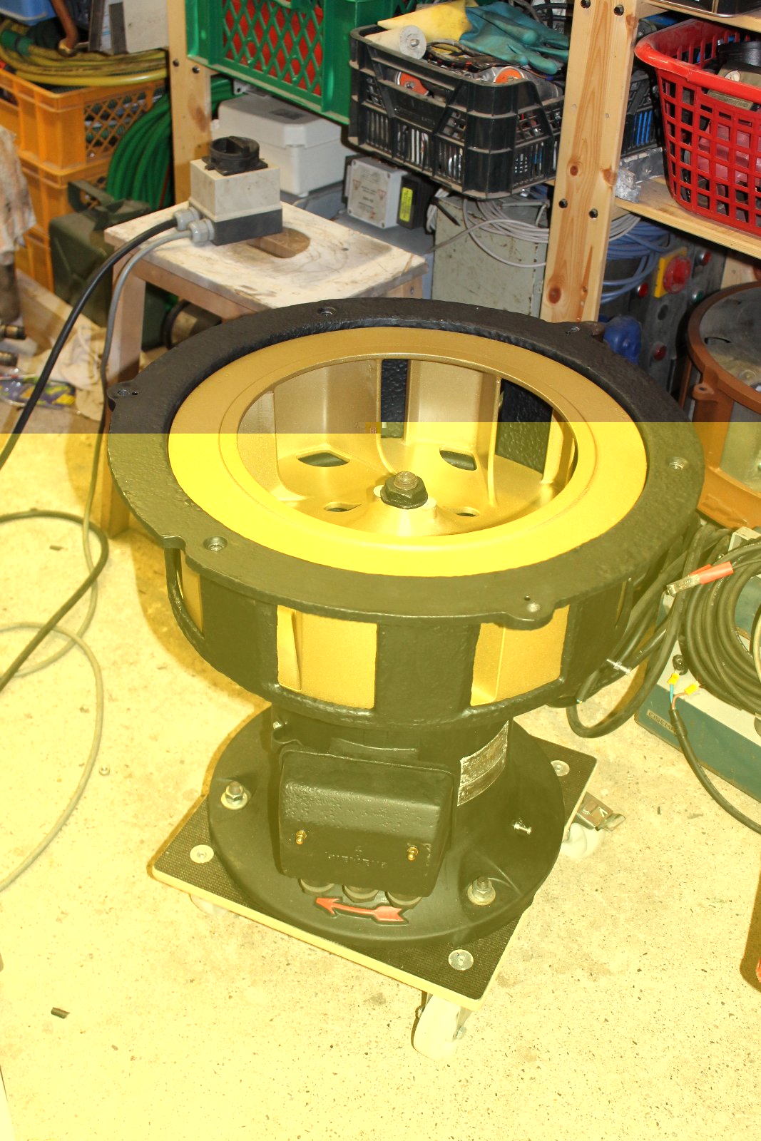

Stimmt, erinnert sehr an Steampunk :D Jetzt noch ein bisschen verschnörkelte Deko dran und etwas Rostbraun... :D
Mittlerweile ist sie auch ganz fertig.
Mir fehlt bis jetzt nur die Motivation das Bild zu posten.

Jetzt gibts auch endlich bilder der Fertigen FmSi40 bzw. L135 :-)
FmSi40 vorm Regal:
FmSi40 von oben:
FmSi40 frontal:
Ich mit der FmSi40 als Größenvergleich:
FmSi40 vorm Regal:
FmSi40 von oben:
FmSi40 frontal:
