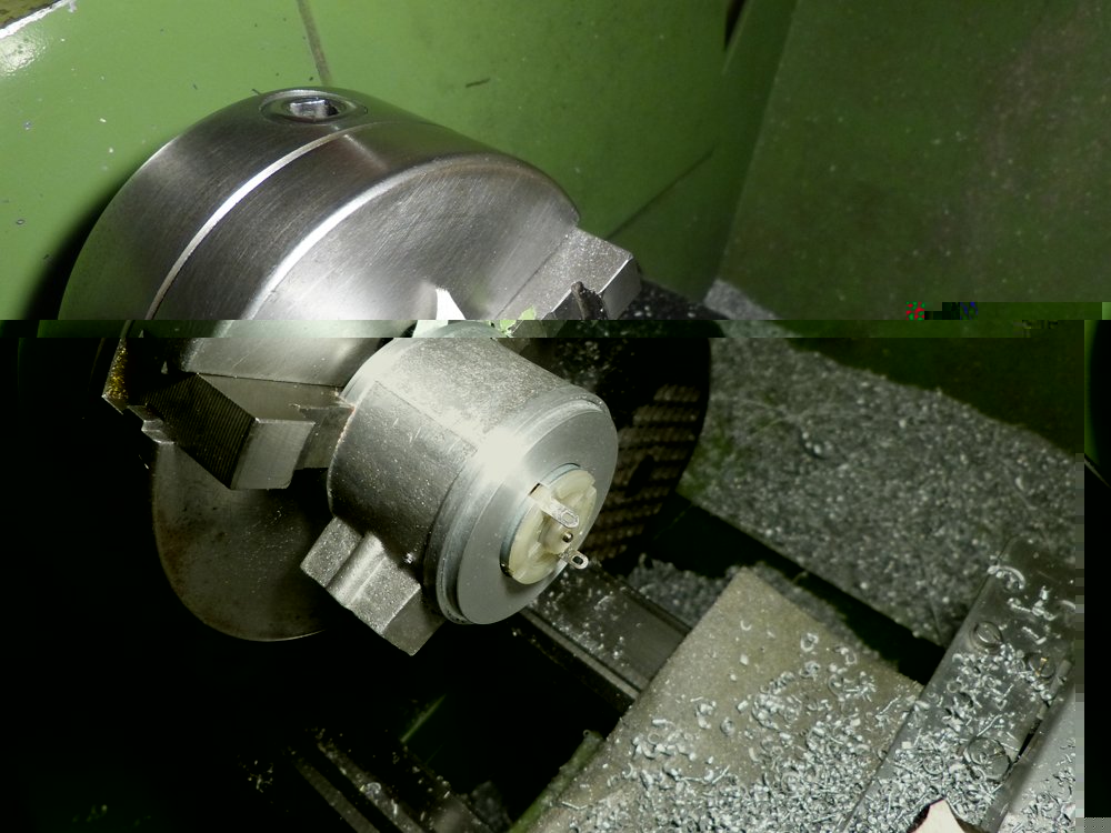

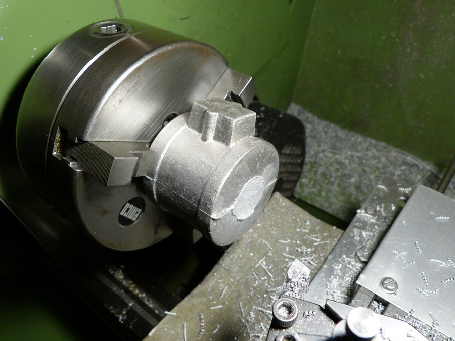

Nach den Rotor-Stator-Baugruppen kamen die Motorgehäuse an die Reihe. Die Gussteile haben ja außen schon weitestgehend die benötigte Form, sodass sich die Bearbeitung weitestgehend um die Innereien gedreht hat. Zuerst habe ich die Bohrung und die Stirnseite des Motorgehäuses, die an den Stator anschließt bearbeitet, damit der Zentriersatz und der Motor genau fluchten. Sonst könnte die Kupplung zwischen Motor und Rotorwelle klemmen.
Hier einmal anprobiert, nachdem auch die zweite Stirnseite fertig war. Danach waren der Motordeckel der F2 und der Fuß der L1 an der Reihe. Davon habe ich keine Bilder gemacht, da es dort nicht viel Interessantes zu sehen gab. Die grundsätzlichen Formen waren ja bereits durch die Gussteile vorgegeben.

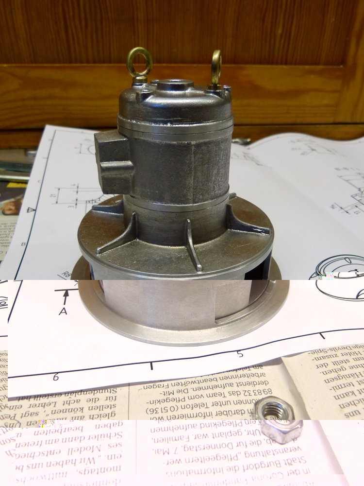

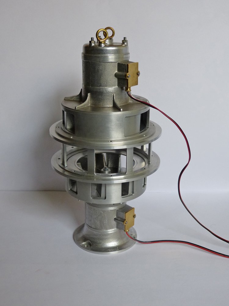

Einmal die F2 zusammengestellt. Die Kranösen hatte ich ja schon vor längerer Zeit gebaut. Die Anschlusskästen fehlten noch. Die Tasche musste noch gefräst und der Kanal für das Kabel gebohrt werden. Die Deckel werden dann mit zwei M2 Modellschräubchen fixiert. Zum Schluss habe ich noch je drei Bohrungen für die Stehbolzen und die M5x0,5 Gewinde für die Kabelverschraubungen gebohrt.
Am Warntag habe ich dann die ersten Volllastläufe starten können. Im Video ist der Anschlusskasten der F2 noch nicht ausgefräst. Deshalb musste ich das Kabel noch durch den Deckel legen.
