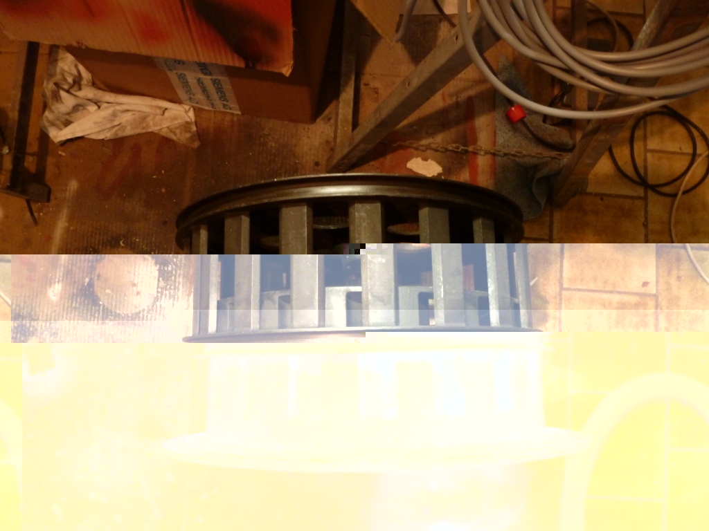

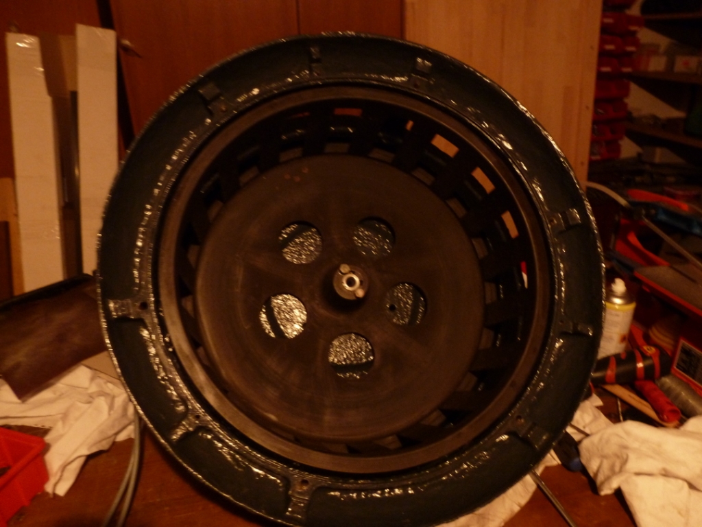

Hallo Forum,
nachdem sich die Vorzeichen geändert haben gehts mit der Sachsenwerk selbstverständlich weiter.
Ich hab inzwischen das "Oberteil" aufgebaut.Die beiden Innenringe Rotor und Stator mit Leitblechen sind aus Alu, deswegen hab ich sie nur gereinigt nicht gestahlt. Würde ja auch einen vorhandenen Oberflächenschutz zerstören!
Auch hier brauchte es neue Lagerdeckel. Die beiden Ringe sind ziemlich passgenau gearbeitet, die Orginalmotorlager (oben Kugellager unten Walzenlager) konnte ich weiterverwenden.
Was generelles ist mir allerdings aufgefallen, unsere Vorfahren haben ja früher alle wichtigen Teile einer Maschine mit der "Seriennumer" dieser versehen.
Diese stimmen definitiv nicht (alle) überein.
Ich hab im Netz ein bischen recherchiert und was von einem Hallenbrand nach einen Bombenangriff gefunden....find aber leider die Seite nicht mehr.
Sowas würde auch zum schlechten Zustand der Gussteile (tiefe Roststellen, weggerostete Kühlrippen am Lüftermotor) passen.
Das Dach könnte wegen des echt guten Zustandes damals erneuert worden sein. Hat auch verschiedene Farben wie auch im Beitrag Abbau zu sehen ist.
Nun zu den Bildern: als erstes bitte entschuldigt den S.ustall außenherum!

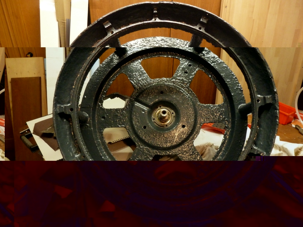

1. "Leeres" Oberteil mit bereits aufgebautem Motor. Lagerdeckel fehlt noch. In der Nut bei 10 Uhr war das Röhrchen zum schmieren des Lagers.

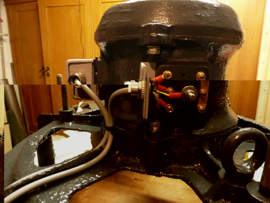

2. Obermotor mit Anschlußkasten - Fast alles Orginal. Gut zu sehen die Stehbolzen für das Dach
3. Zum besseren Verständnis: Außen der Rotor der mit zwei Geschwindigkeiten läuft, innen der Stator der am "Rahmen" festgeschraubt wird.
4. Rotor montiert

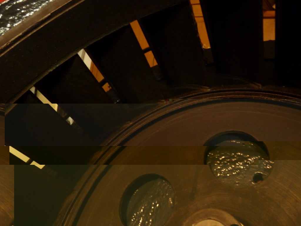

5. Stator montiert

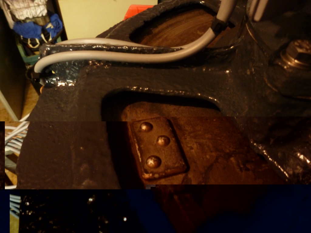

6. Blick durch Stator und Rotor - enge Spaltmaße garantieren Effizienz beim lärmen....

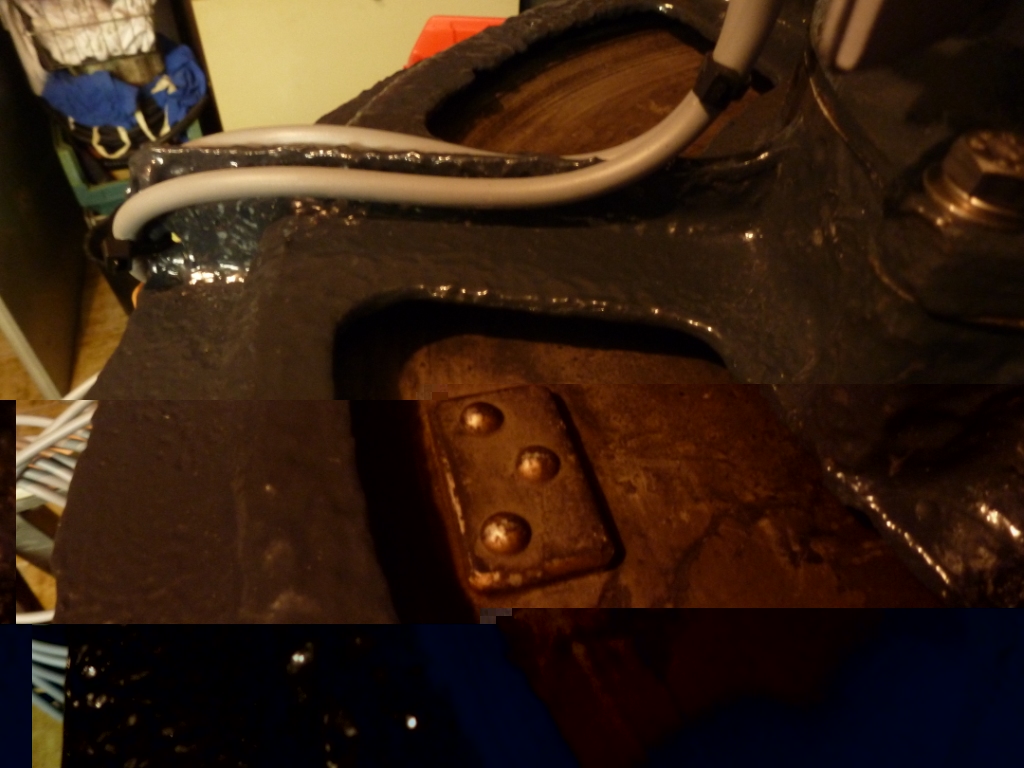

7. Aufgenietetes Wuchtgewicht des Rotors

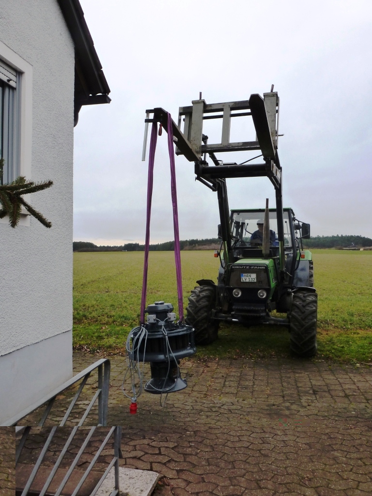

Re: Restauration der Sachsenwerk aus Wildau
"Sie" ist natürlich inzwischen montiert.
Allerdings bring ich sie nicht alleine aus dem Keller gute 130kg!!!!
Hallo Totusignotus, auch dir danke für das Lob,
mit der el. Ansteuerung siehts momentan so aus, daß ich ne gebrauchte Logo hernehmen werde. Die hat mir ein Freund schon programiert, aber es funzt noch nicht alles so ganz. Diese steuert drei (Motor) Schütze
Wir werden den Lüfter mit nem Vorlauf von 3 sec. starten und dann den Rotor entweder Hoch- oder Niedertourig laufen lassen.
Ein "Kellerversuch" mit manuellem Schützedrücken ergab bei nie voller Lüfterdrehzahl einen Fürchterlichen Lärm - was natürlich zu Protesten der restlichen Bewohner führte! grinz!
Ich hab erstmal den Rotor gestartet was ein mildes Brummen hervorruft. Ich denke es kommt vom durch den laufenden Rotor erzeugten Luftstrom.
Wenn man dann den Lüfterschütz antippt erhöht sich der Schallpegel sofort imens.....
