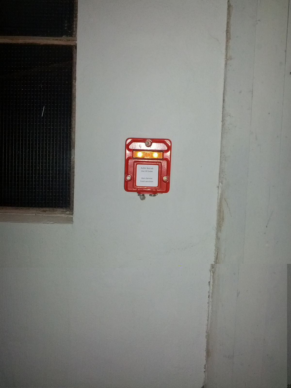

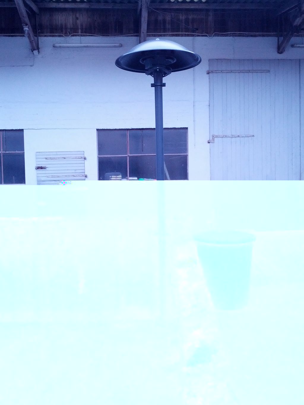

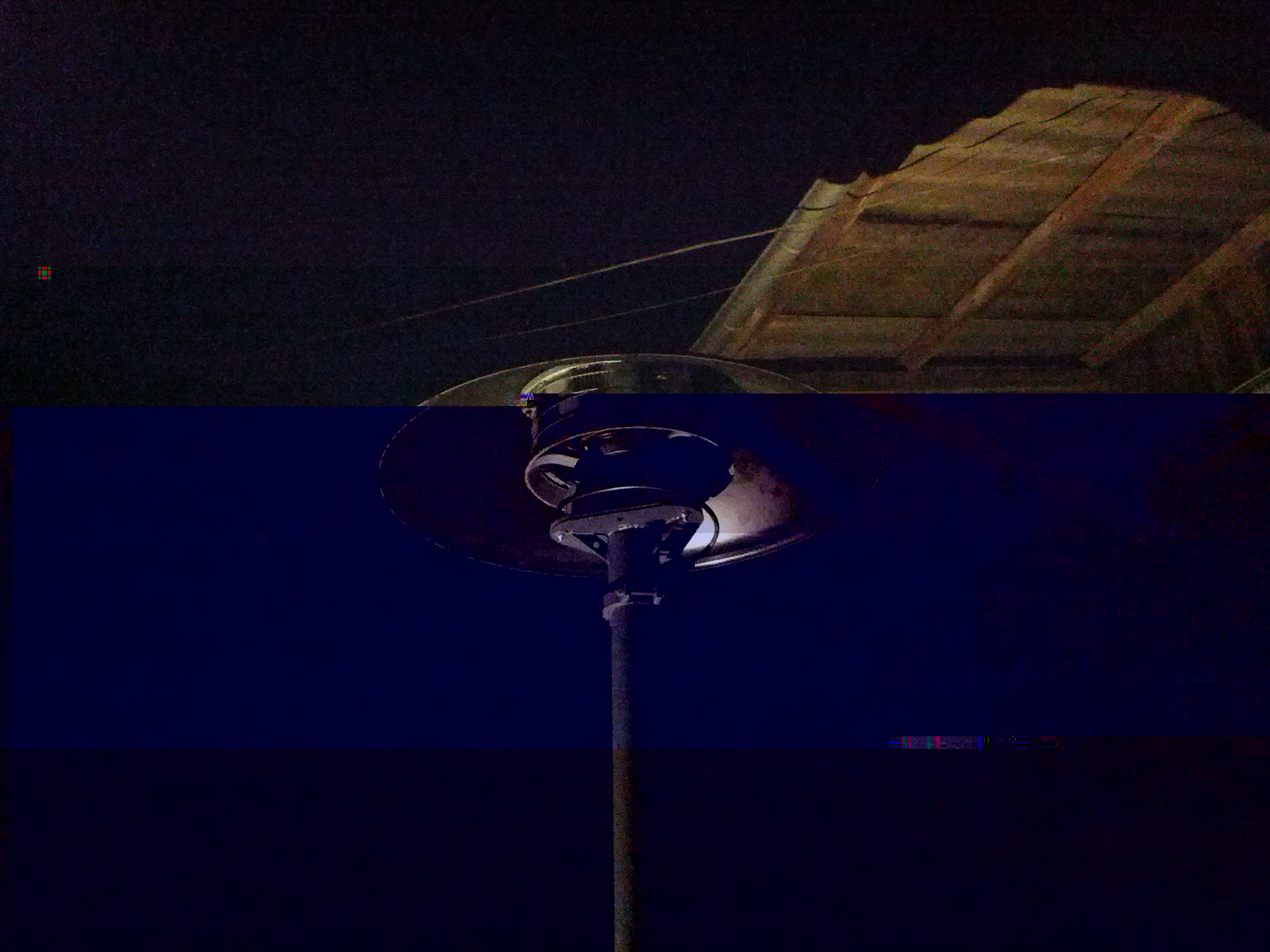

So die E57 ist bis auf die Steuerung jetzt fertig und wird jetzt 10 Stunden täglich angestrahlt.
Wenn unser Hoftor offen war ist bis jetzt zu meiner Verwunderung keinem die Sirene aufgefallen,
jetzt wo ich Abends das Hoftor offen habe, kann ich aus meine Fenster einige sehen die doch
beim Vorbeilaufen ziemlich lange nachschauen was da so ist. xD
Natürlich wurde bei der Beleuchtung an die Umwelt gedacht und wird mit einem O***m LED Leuchtmittel GU10
mit 3,9W betrieben bei 230lm. Pro Jahr ca. 14kWh.
Was nur schade ist inzwischen hat die städtische Sirene schon zweimal geheult und naja ohne Steuerung konnte ich natürlich nichts machen
und schnell was vorbereiten geht ja inerhalb einer Minute schlecht ;-D

Hi, mach mal ne Aufnahme mit ner halben Minute Belichtungszeit und ner offenen Blende!

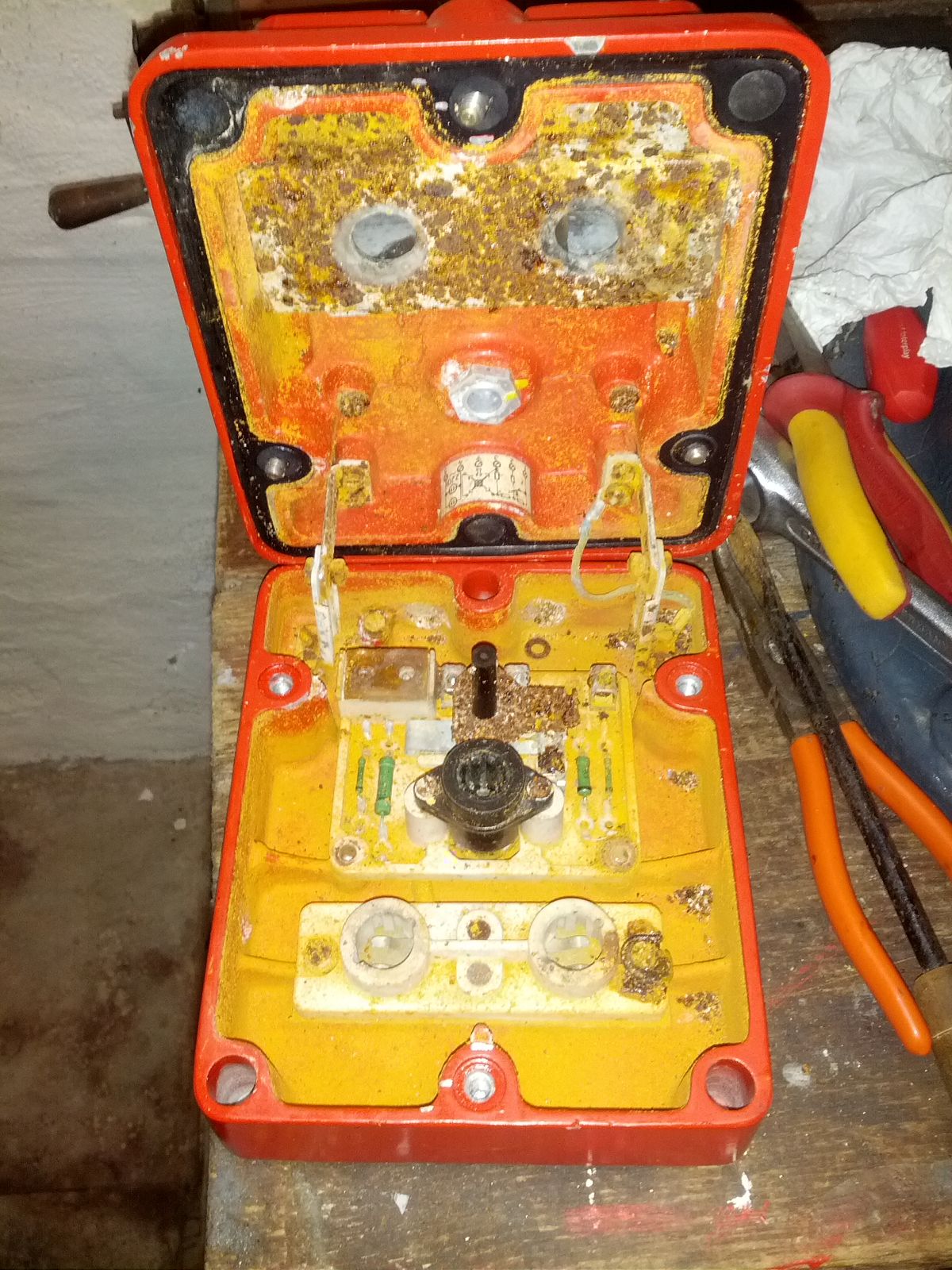

Heute ist die Steuerung hinzugekommen und die Sirene läuft endlich.

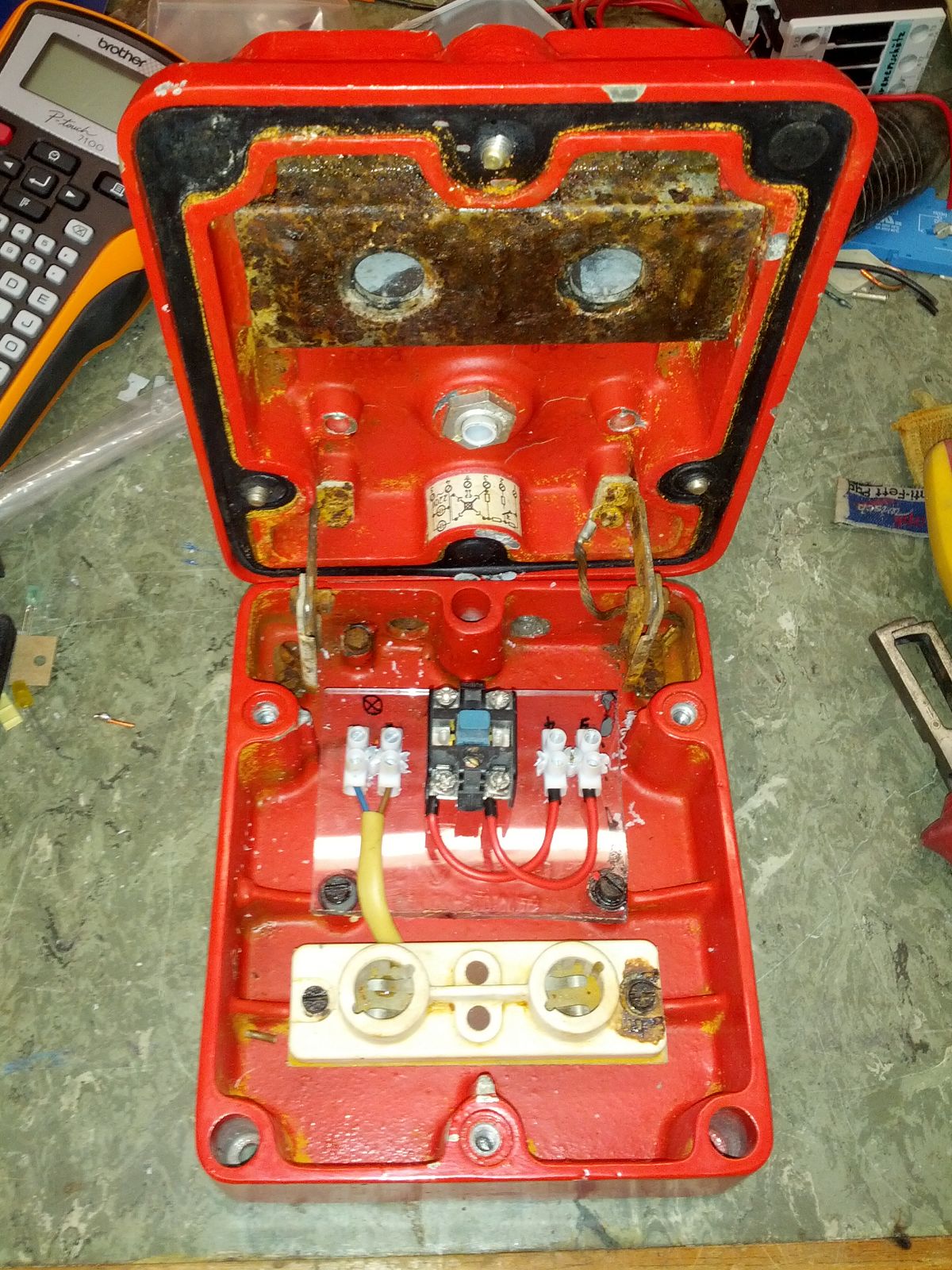

Auch einen beleuchtet Handmelder kommt hinzu, ein RFT MGM1S DDR, leider sehr sehr sehr vergammelt von innen und auch nicht für die von mir gewünschten 230V ausgelegt.
Also kurzerhand hab ich den Melder etwas umgebaut oder wie hier jemand mein "verhunzt" ;-)
Jetzt sitzt in dem Melder ein Klöckner Möller Taster.
Das einzige was jetzt fehlt sind die Glimmlampe, weiß jemand wie der Sockel heißt oder was für Glimmlampe da rein kommen?

Auch noch mal Glückwunsch!
Irgendwo hab ich passende Glimmlampen rumliegen. Ich hab den gleichen Melder und musste damals nen 10er-Pack nehmen. Wenn ich sie finde, melde ich mich per PN.

Also bin kurz davor die originale Lampenfassung auch noch raus zu schmeißen.
Hab die Glimmlampen gefunden, aber muss dann 10 Stück nehmen und günstig ist das auch nicht, also kommt die Fassung auch raus.
Es handelt sich um B15d bzw BA15d Sockel.
Glimmlampe HIER
Werde morgen zwei E14 Fassungen reinbauen, die Glimmlapen bekommt man wenigstens "überall". Und da sie genauso hoch und gleiche Durchmesser haben,
schließen sie mit der Dichtung gut ab.
Glimmlampe HIER

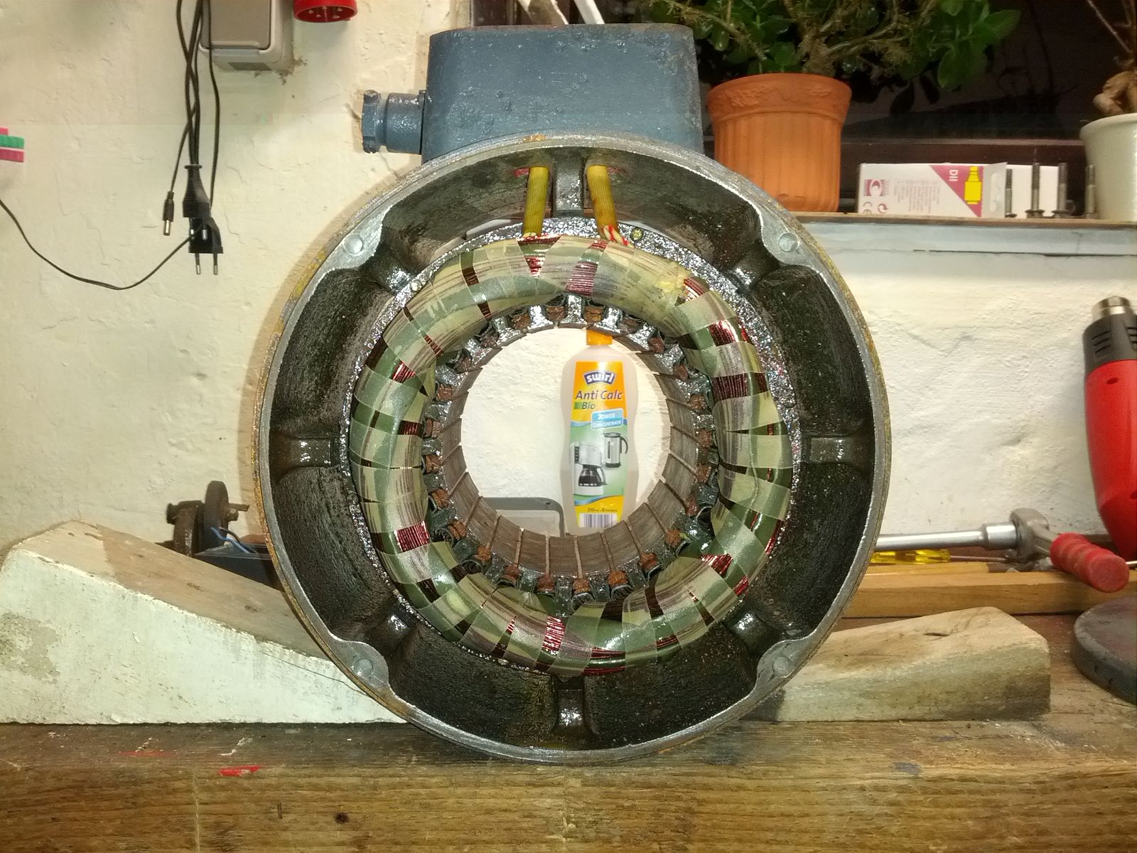

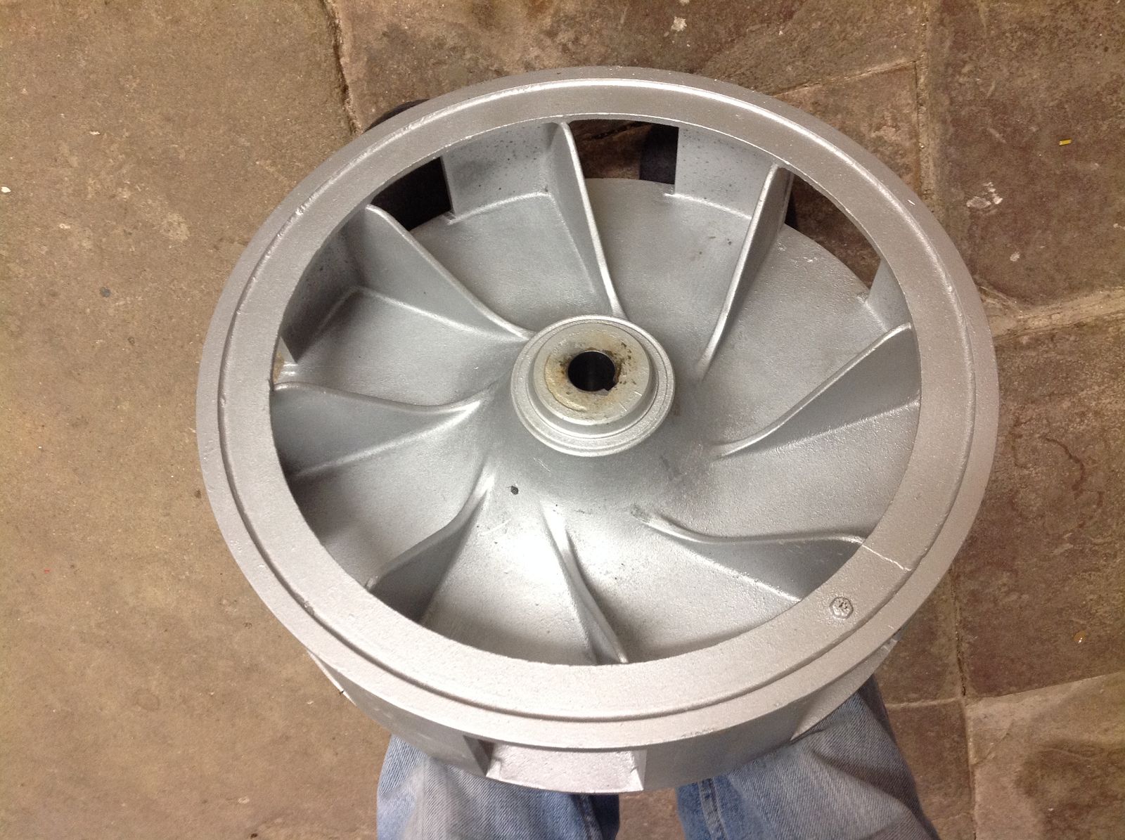

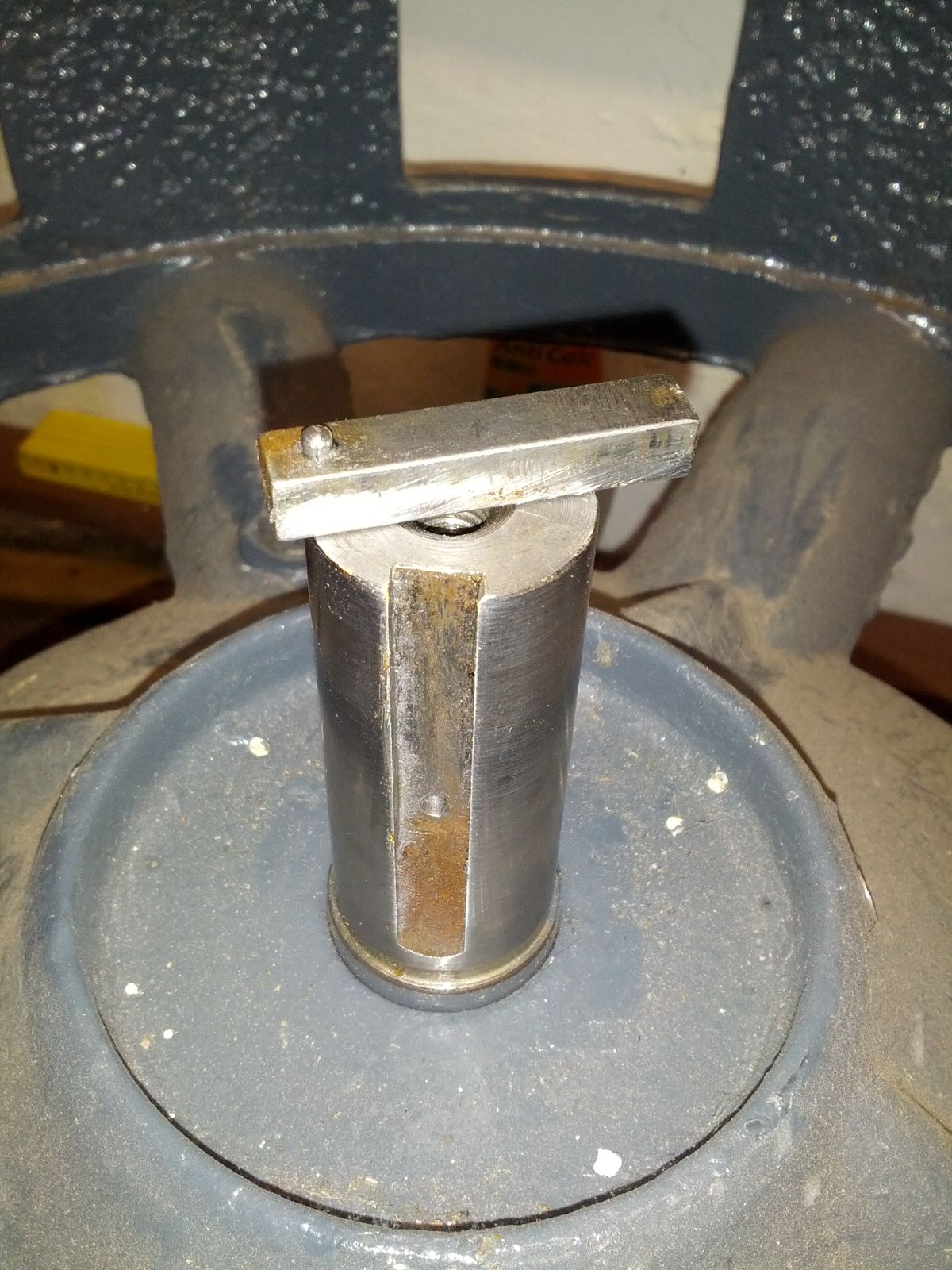

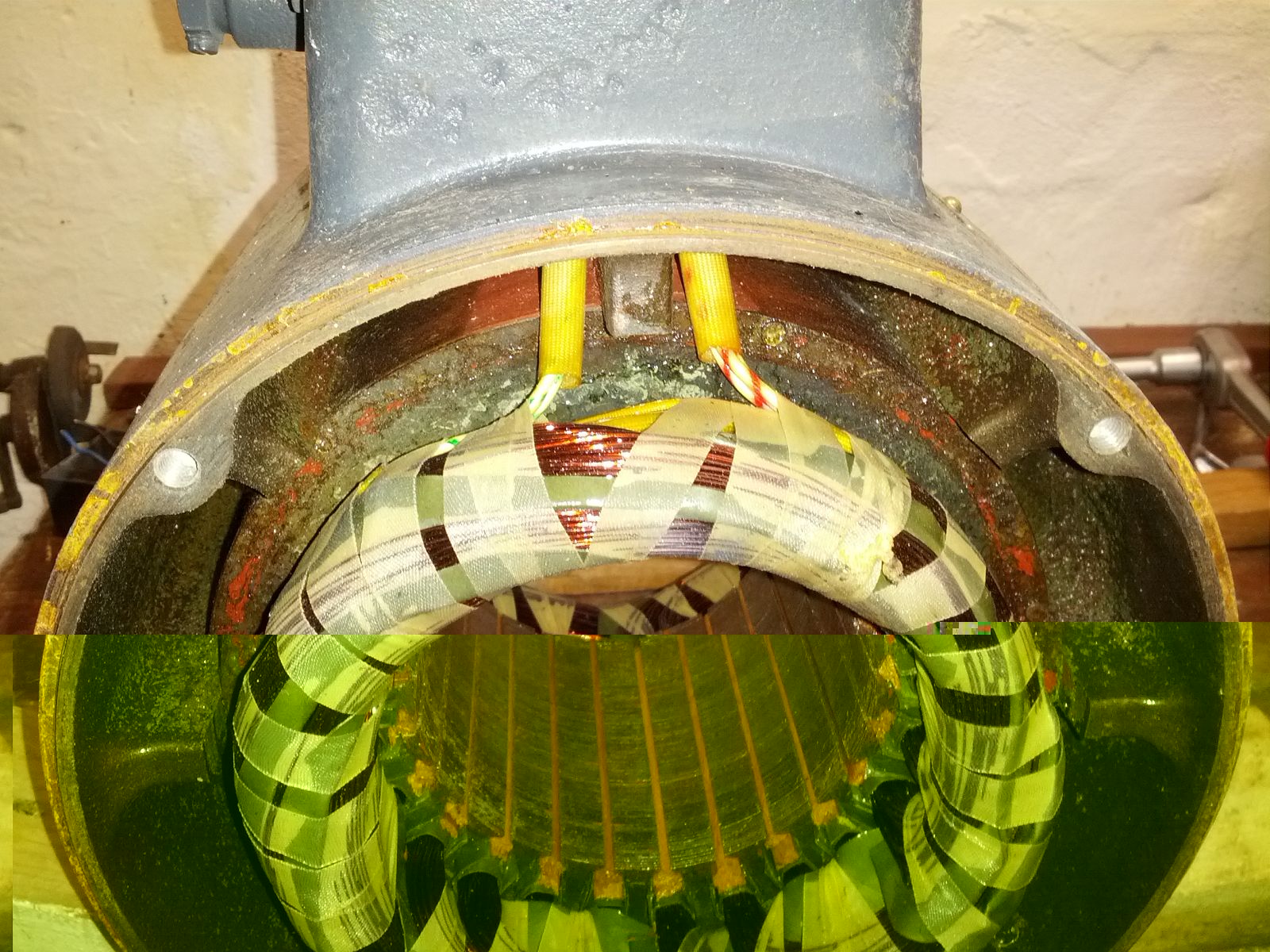

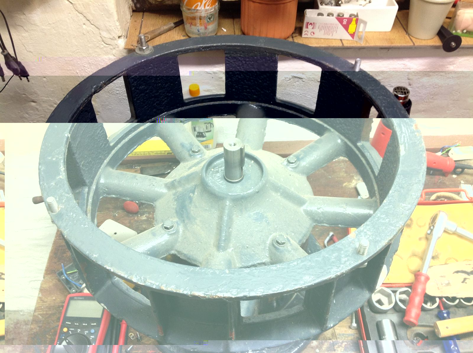

So heute ging es wieder an die DS977, als erstes wurde der Rotor entfernt.
Der Rotor ging erstaunlich gut runter, lag wohl daran das genug Fett auf die Welle geschmiert wurde.
Leider bekomme ich den Keil an der Welle nicht raus, hab schon leichte Schläge und Erwärmen versucht, aber das Ding sitzt
bombenfest, aber so bekomme ich den Motor ja nicht auseinander?
Hab jetzt auch einen Probelauf des Motor mit Netzspannung gemacht und er lief 2 Minuten lang durch.
Jedoch macht er seltsame Geräusche und verursacht besonders beim Auslaufen starke Vibrationen.
Auch, vielleicht bilde ich mir das nur ein, ist wenn ich die Welle per Hand bewege und die Welle nach oben ziehe dabei,
kein Geräusch mehr hörbar, aber das kann auch Einbildung sein.

Re: Überholte DS977 und Mistkaut-E57

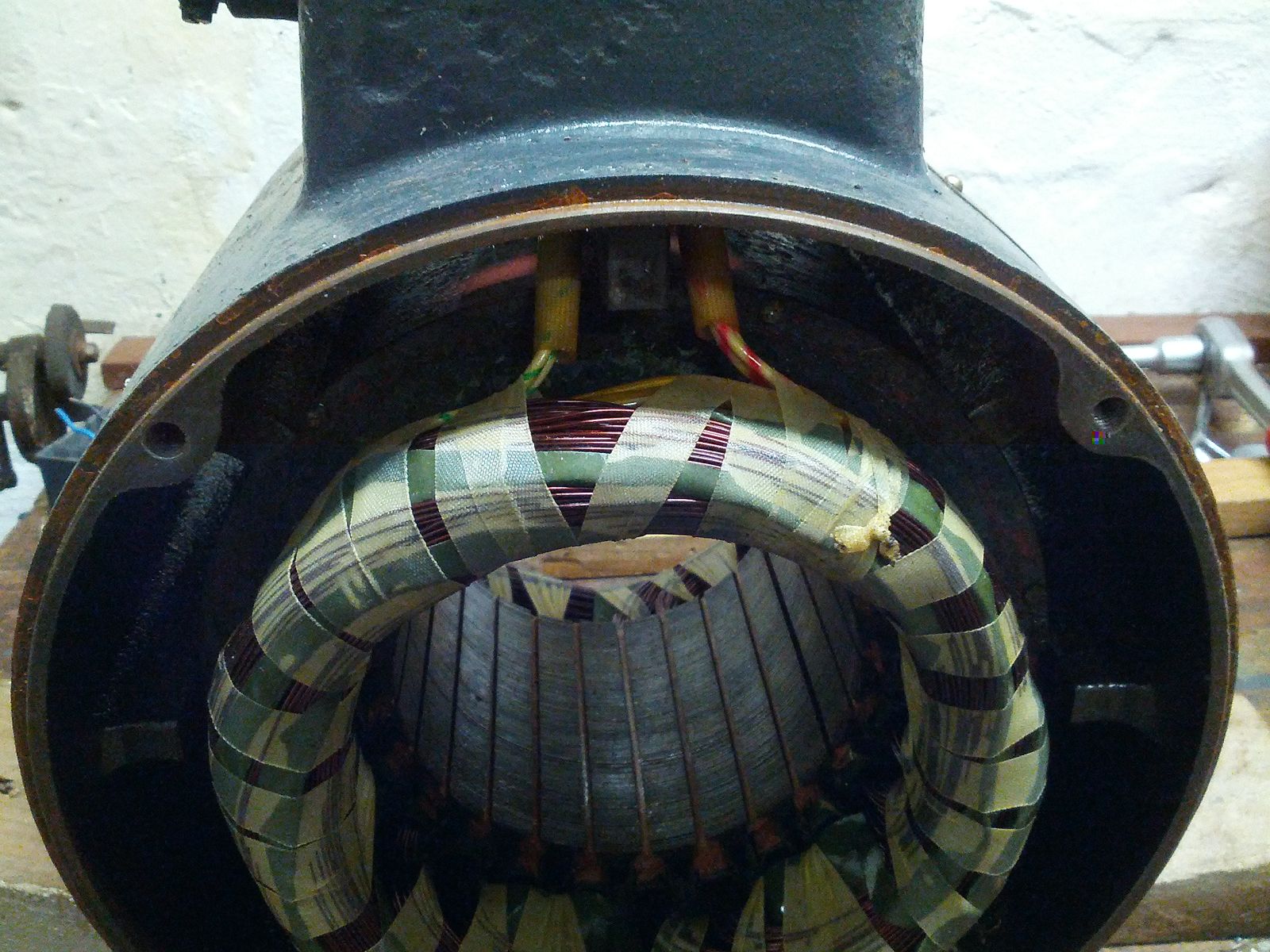

Oha, da hat jemand das gute Stück nach der Neuwicklung einfach zusammengekloppt. Die Lager haben definitiv einen weg. Also schon mal ein 6305er und ein 6306er Lager in die Beschaffungsliste aufnehmen.
Zur Passfeder (Keil): Bei den neueren DS977 (meine, Bj. 79) wird sie noch zusätzlich durch einen kleinen Stift am unteren Ende in ihrer vertikalen Position gehalten. Ich hab sie damals rausbekommen, indem ich sie von oben mittels Schraubendreher und leichten Hammerschlägen hintertrieben und dann mittels Kombizange herausgezogen habe. Muss man nur aufpassen, dass man nicht den Stift abschert. Meine S385 hatte den aber nicht, kann also gut sein, dass es bei Deiner DS genauso ist.

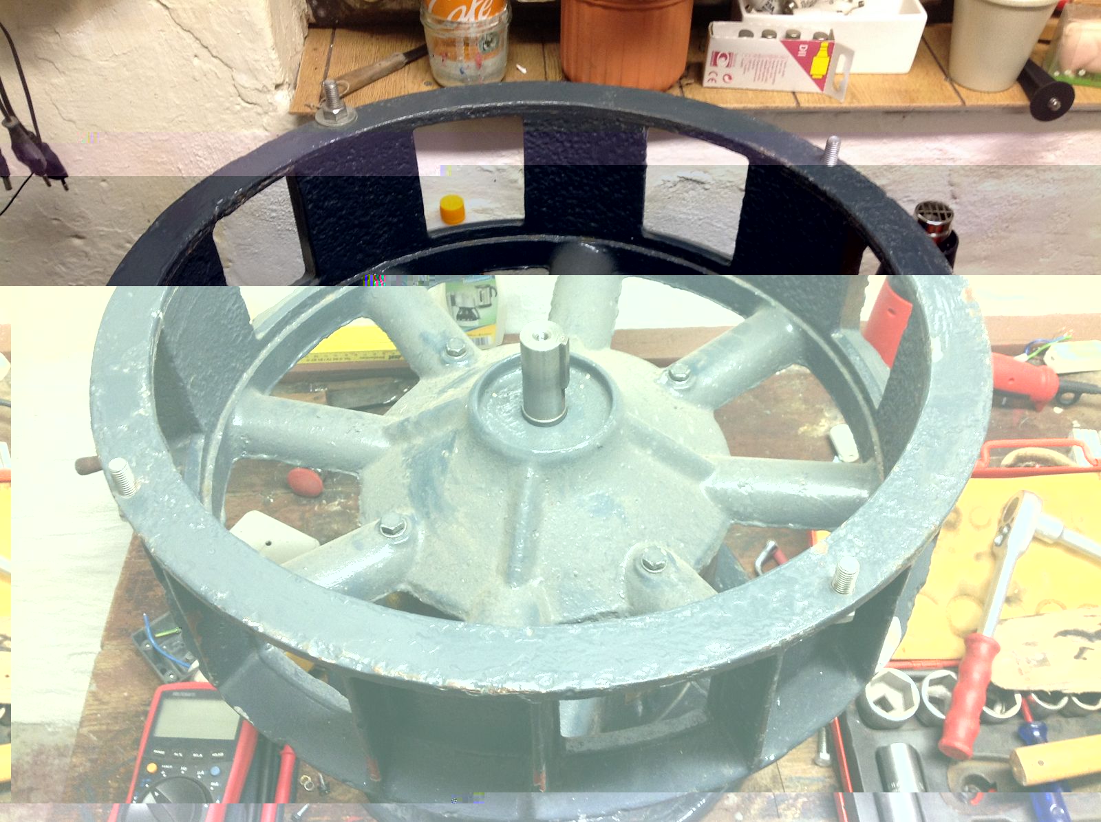

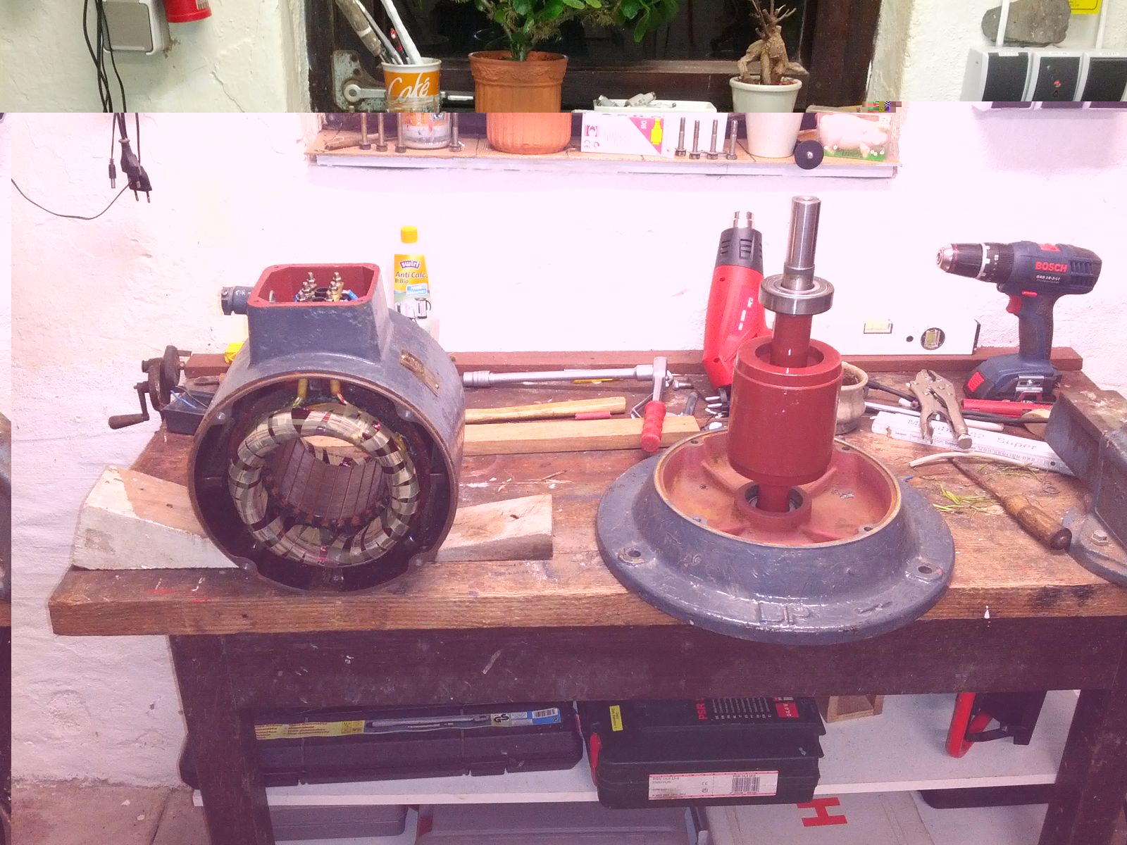

Ja an dem Keil war tatsächlich ein Stift, das erklärt warum er nicht raus ging.
Der Stator ging erstaunlich gut runter und der Fuß ließ sich auch schnell vom Motor trennen.
Jetzt bin ich Ratlos wie ich den Läufer vom Fuß runter bekomme und die Lager von der Welle, sitzt alle bombenfest.
Erwärmen, leichte Schläge haben bis jetzt keinen Erfolg gebracht.
Ein Erfolgserlebnis war die Montage des Handmelders, nur die passenden Glimmlampe fehlen noch.
Mit den jetzigen lässt sich der Deckel nicht schließen.
Wo holt man die am besten? Die Auswahl ist ja riesig.HaumeiFranzP hat geschrieben:Also schon mal ein 6305er und ein 6306er Lager in die Beschaffungsliste aufnehmen.
