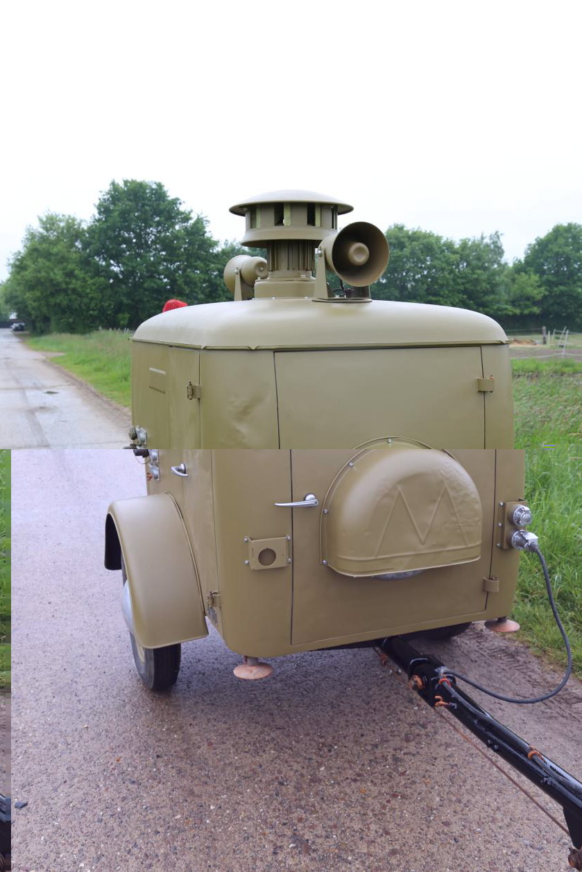

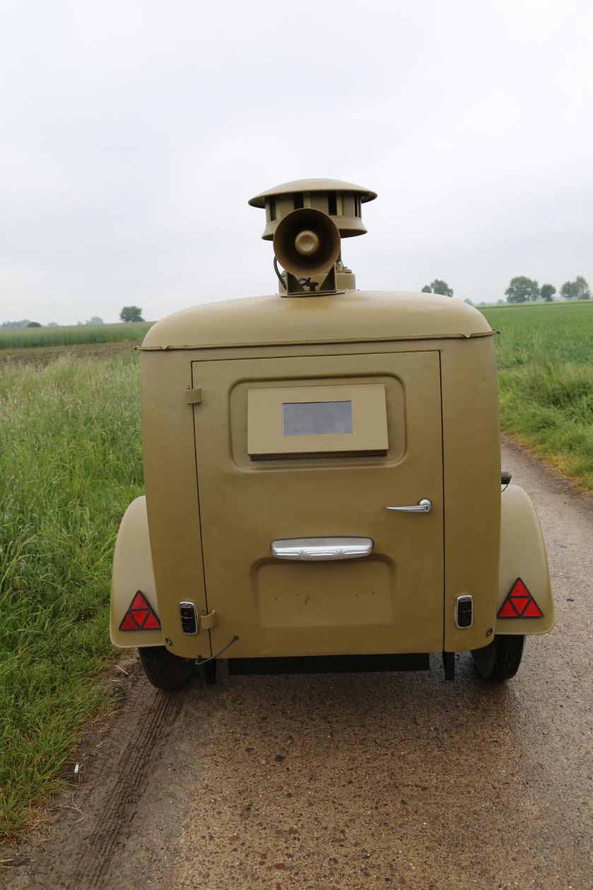

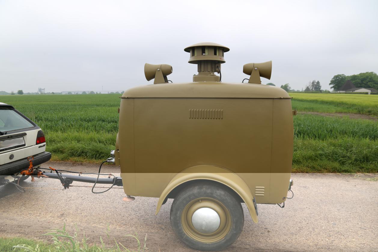

Sooo und heute ging es dann schon fast an die letzten Züge :-)
Die Kotflügel wurden montiert.
Dafür musste das Aggregat heraus, denn nur dann bekommt man das Ersatzrad heuraus und nur dann bekommt man die Verkleidung ab :-D
Naja gesagt getan, der SLEA ist übrigens mit Styropor Isoliert :-)
Bei der anderen Seite war es schwerer, dort musste ich erst den Schaltschrank demontieren, um die Verkleidung abnehmen zu können.
Auch dies wurde erledigt. Anschließend wurde der Schaltschrank wieder montiert, sogar etwas optimiert in Form von Unterlegscheiben. ;-)
Dann kam das Aggregat wieder rein, die Traversen zum Stützen des Daches konnten wieder montiert werden,
und dann konnte auch die DS55 wieder ihren Platz auf dem Dach einnehmen.
Zuvor wurde allerdings der Sockel innen großzügig mit Hohlraumschutz geflutet um zu verhindern das wieder ein so "schöner" brauner Fleck da drunter entsteht.
Zu guter Letzt am Abend gab es eine kurzen Probelauf ob ob ich alles wieder richtig verkabelt hatte: Erfolgreich!
Dann schon mal die Löcher für die Reflektordreiecke gebohrt, ein paar Kleinigkeiten nachgepinselt und dann war der Tag zu Ende.

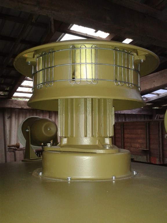

Heute habe ich das Schutzgitter wieder an der DS55 angebaut, zu meinem Erfreuen ist es verzinkt, daher ging der Lack super runter und es kann so bleiben.
Gestern hat mein Papa die Gummis wieder um die Scharniere geklebt.
Die Haken am Zugrohr sind erstmal selber enger gebogene Deckenhaken. Sieht nicht so dolle aus, aber irgendwann finde ich was passendes.
Die Aufkleber mit dem ZS habe ich auch bestellt, Rene war so nett und hat mir das als Grafik angefertigt, der kann das einfach gut :-)
Anbei noch ein Bild der DS55 mit dem schönem Gitter :-)
