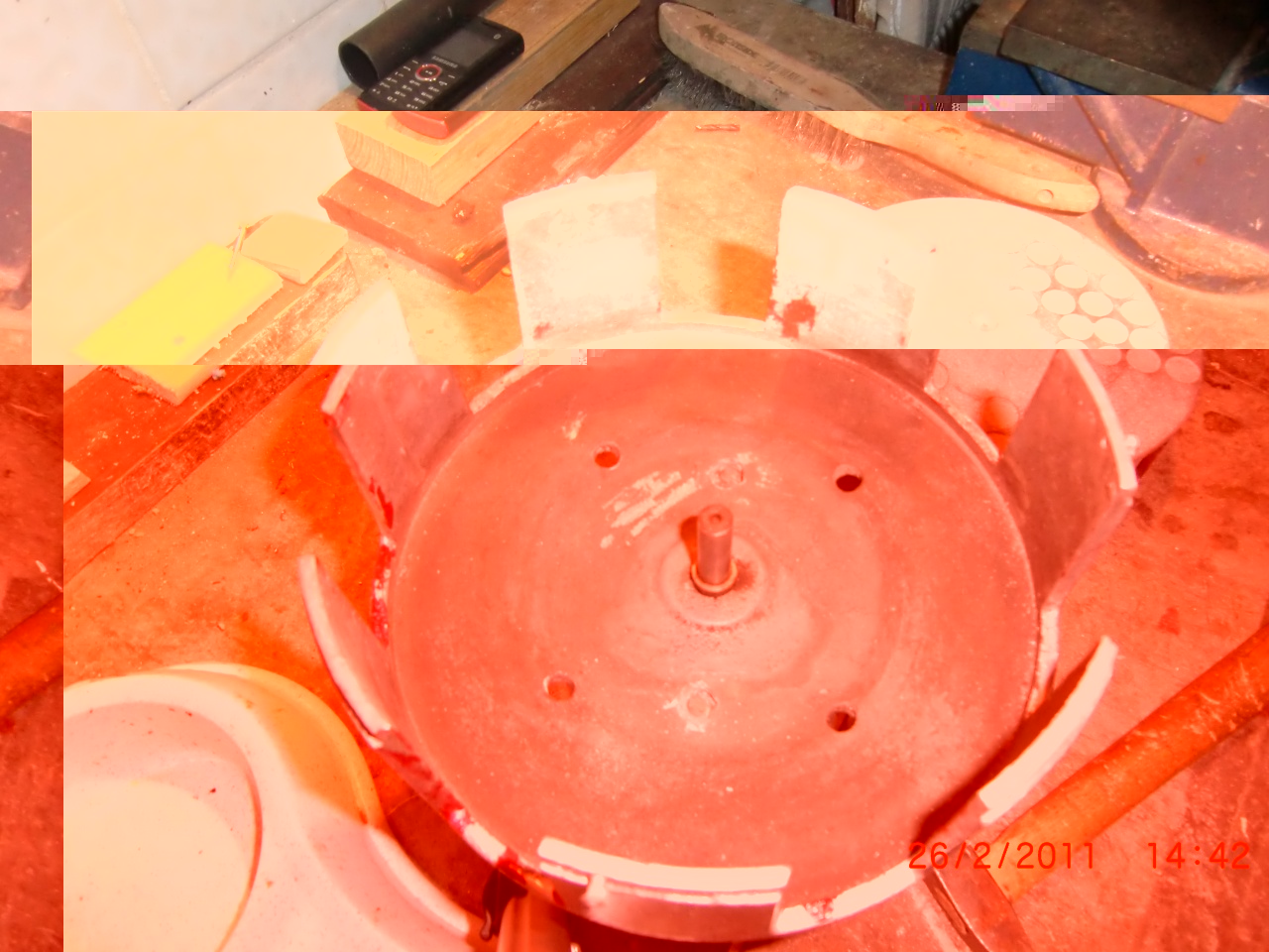

Wenn die Schraube sich lösen würde,dann würde ich hier nicht einen Beitrag schreiben,das die Schraube sich NICHT lösen lässt.
Re: Was hab ich denn da ersteigert?
Da hilft nur eins: RAUSBOHREN.E57Benedikt hat geschrieben:Wenn die Schraube sich lösen würde,dann würde ich hier nicht einen Beitrag schreiben,das die Schraube sich NICHT lösen lässt.

Machen wir ja
Man sieht ja wie! Hast du es überhaupt schon mal mit einem Imbusschlüssel versucht?!

Ja was denkst du denn! Ich habs mit allenmöglichem veruscht,es geht nicht! Wers nicht glaubt,der kanns ja selber mal versuchen.
Das hatte ich weiter vorne auch schon mal gefragt,..
Offensichtlich ist der Inbus nun wirklich soweit kaputt, daß nur noch Ausbohren hilft, dabei wird woch auch das Gewinde dann platt gemacht,..

das ist wirklich nur noch die einzige Chanche,mal sehen was es bringt.
Dafür brauchst Du dann aber einen Bohrer, der lang genug ist.
Und wenn Du einen Inbusschlüssel eine Nummer größer nimmst und evt. an den Seiten mit dem Schleifstein etwas abschleifst, so daß der dann vielleicht rein passt ?
Ich habe auch im Baumarkt mal solche "Rausdreh Schraubendreher" gesehen, die packen auch fast kaputte Schrauben noch und drehen sie raus,..
E57Benedikt hat geschrieben:das ist wirklich nur noch die einzige Chanche,mal sehen was es bringt.

Was du auch noch Versuchen kannst ist mit einem Torx einsatz den da rein hämmern und versuchen vorsichtig zu drehen, mehr kaputt gehen kann nicht ausser das die Schraube dann endgültig hin ist.
- Beiträge: 552
Der Rotor ist ab! Die lieben Leute von der Marburger Tapenten Fabrik habens gemacht.Jetzt gehts zum Opa und ab in den Motor =)

Der Nachbar hat's gerichtet.So,alles ist gemacht , ABER: Das obere Kugellager ist kaputt.Es rasselt wie verrückt.Hab aber schon ein Kontakt,der wahrscheinlich das passende hat.

Juppi.... Jetzt kann man zusammenbauen . Kugellager ist da , nur noch abziehen und neues drauf = Fertig .
