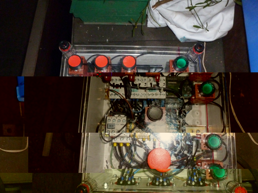

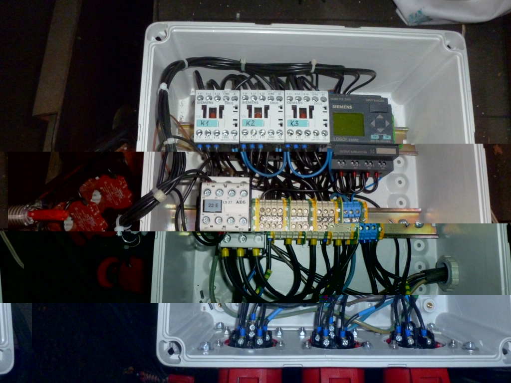

Ach ja,
falls es jemanden interessiert...die Steuerung hab ich mit Hilfe einer Siemens LOGO gemacht (sorry, hat ein Fachmann programiert)
4 grüne Knöpfe: Feuer, LA, Entwarnung und ABC. Jeweils drei Sekunden Vorlauf K1= Lüfter, dann taktet K2 oder K3
3 rote Knöpfe: K1, K2, K3 direkt (zum spielen)
1 schwarzer Knopf = Hauptschütz -> Not-Aus
Ausgang: 3 CEE Steckdosen (unten schlecht zu erkennen)
Beschriftung muß noch!

Beiträge: 1821
Re: Restauration der Sachsenwerk aus Wildau
Joa schön gelungen der Schrank. Mit der Kontaktverriegelung hat Niklas recht ;)
Eventuell würde ich bei so einer seltenen Sirene noch Motorschutz-schalter oder -relais vorsehen.
LG :) (Und warte gespannt aufs Video)

ja ihr habt recht, die LOGO ist schon verriegelt.
Problem bei den "Spielknöpfen" wäre aber nur wenn sie "schnell" läuft man auf "langsam" drückt ???
Für den Motorschutz wären diese ans Schütz anklemmbaren Teile (weis grad den Fachausdruck nicht) wohl das Beste.
Hab grad aber leider keine. Wäre echt sinnvoll da ich zur Einspeisung eine 32A Steckdose benütze.
Gruß und danke für die Tips!
Beiträge: 1821
Die Teile zum Anstecken an die Schütze sidn Motorschutzrelais. :)
Niklas hat eher Angst das beide Geschwindigkeiten gleichzeitig einschalten.
Die Wicklungen addieren sich dann jeweils zur hälfte. Sie wird dann irgendeine Zwischendrehzahl laufen.
Aber dabei gehen deine Wicklungen hops. Es kann aber auch sein das du einen Kurzschluss damit baust :)

Kann ich die mit jeweils einem Schließer gegeneinander verriegeln oder brauch ich Zusatzkontakte?
Beiträge: 1821
Du musst mit einem Öffner verriegeln.
Der Öffner von Schütz 1 unterbricht die Leitung zu A1 am Schütz 2
Der Öffner von Schütz 2 unterbricht die Leitung zu A1 am Schütz 1

Du brauchst an beiden Schützen Öffner. Über diese Öffner lässt Du die Versorgungsspannung für die Spulen laufen. Wenn der eine Schütz zieht, kann der Andere nicht mehr schalten.
Ich habe das hier mal grob skizziert, hoffe, es ist erkennbar.
Wird bei "Langsam" Strom angelegt, zieht der "Langsam-Schütz" und unterbricht die Verbindung von "Schnell" zum "Schnell-Schütz".
Wird bei "Schnell" Strom angelegt, zieht der "Schnell-Schütz" und unterbricht die Verbindung von "Langsam" zum "Langsam-Schütz".
Eine gleichzeitige Betätigung beider Schütze ist nicht mehr möglich.

Beiträge: 1063
Wirklich ein sehr schönes Stück hast du da :-)
Bin wirklich beeindruckt und freue mich natürlich auch auf ein Video und noch mehr auf eine Live-Vorführung! ;-)
Für deine Schütze brauchst du noch Hilfskontaktmodule, damit du Öffner bekommst. Zur ZUSÄTZLICHEN Sicherheit kannst/solltest du auch noch die Drucktaster selbst gegeneinander verriegeln (auf gleiche Weise, wie die Schütze auch), sofern du noch Öffner an den Tastern frei hast.
