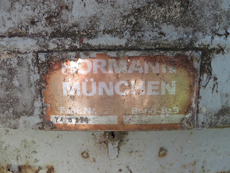

Sehr gut gemacht, Marko, freuen uns schon auf die weiteren Bilder, wenn Du wieder daheim bist!
Und auch sehr interessant. Das Typenschild bedeutet, Bunker (und wohl auch HLS) sind Baujahr 1974, also kurz vor Einführung der HLS 273.
Die letzte mir bekannte Seriennummer HLS Typ F71 ist die 327 (HLS Krumbach) welche jedoch Baujahr 1973 ist.
Ansonsten gibt es vermutlich in Deutschland nur drei F71 die in 1974 aufgestellt wurden (zwei in Dortmund und eine in Hamburg, Seriennummer leider nicht bekannt). Somit ist diese HLS die Du hier fotografiert hast (und vielleicht auch die anderen drei in Split) wohl eine der letzten dieses Typs.

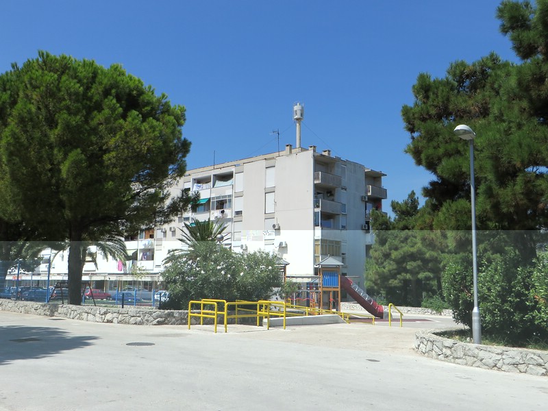

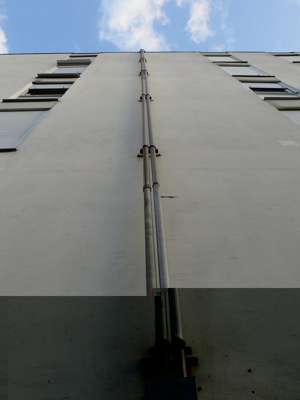

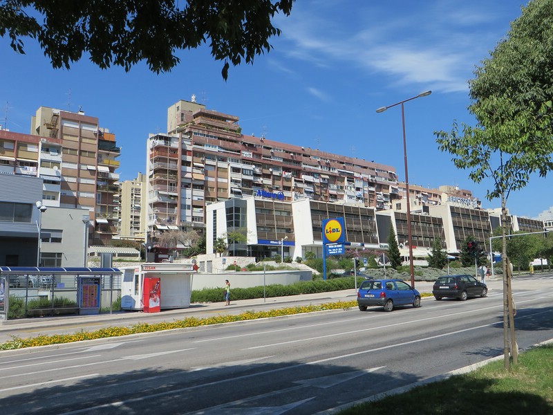

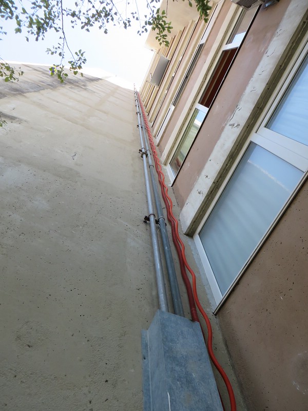

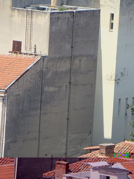

Heute war ich bei der Sirene auf dem Hochhaus beim Lidl. Die Leitungen gehen vom Dach des Hochhauses die Fassade entlang bis ganz nach unten.

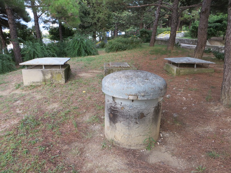

Die vier Bauten des Bunkers befinden sich direkt hinter dem Hochhaus und sind einigermaßen frei zugänglich. Versteckt zwischen Büschen sieht das aber eher nach Privatgrund aus...
Die ganzen Bilder kommen nächste Woche. Jetzt erstmal das Typenschild und ein Gesamtbild, damit ihr seht, wie versteckt die verbaut sind. Ich habe gehofft, dass zwischen den beiden nun bekannten Seriennummern mehrere Zahlen liegen, um zu wissen, wie viele solcher Sirenen mindestens noch in Split vorhanden sind. Blöderweise lauten die beiden bekannten Nummern aber 336 und 337.

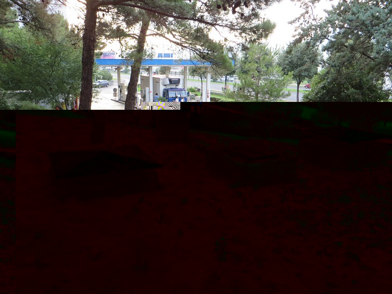

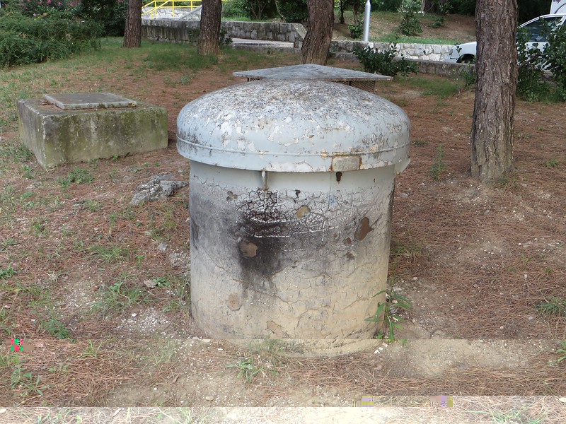

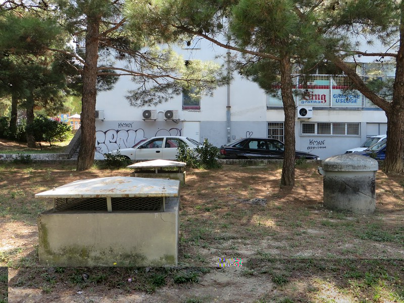

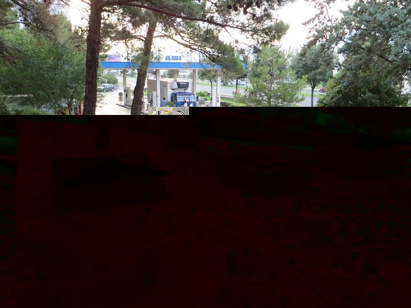

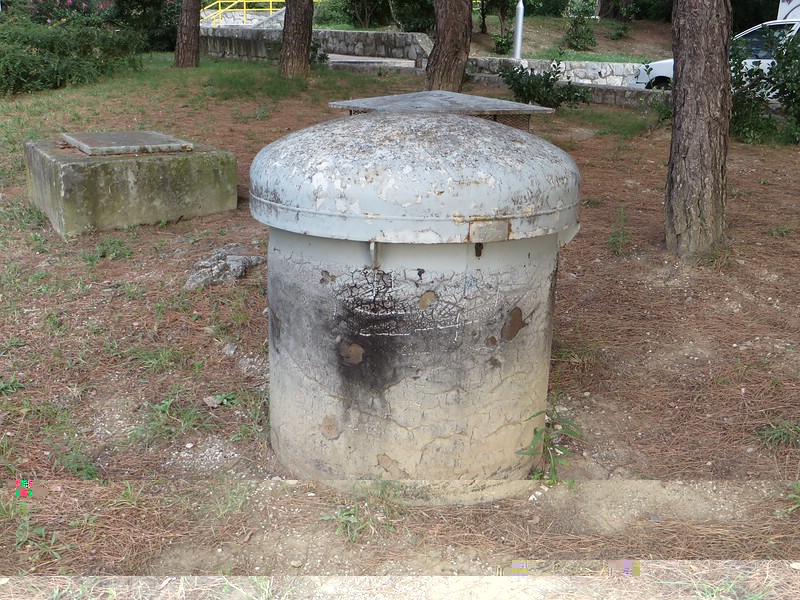

Für eine bessere Übersicht lade ich die Fotos beider Sirenen in zwei Beiträgen hoch. Hier nun die Fotos von der Tankstelle. Es gibt auch eine Nahaufnahme, wo nur der Sirenenkopf zu sehen ist und einzelne Fotos von den Bunkerbauten. Auf Wunsch reiche ich sie nach.
Das Typenschild ist drei Beiträge weiter oben zu sehen.

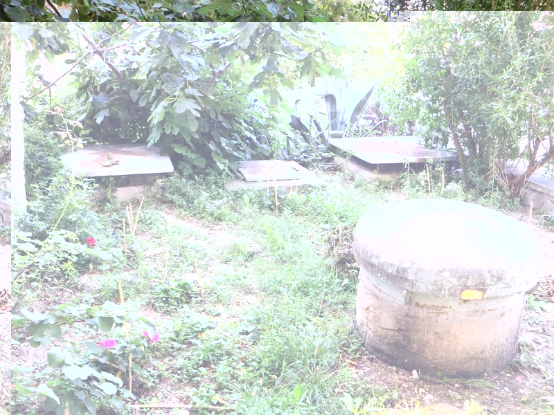

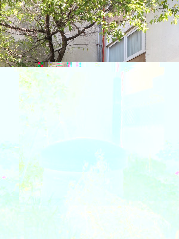

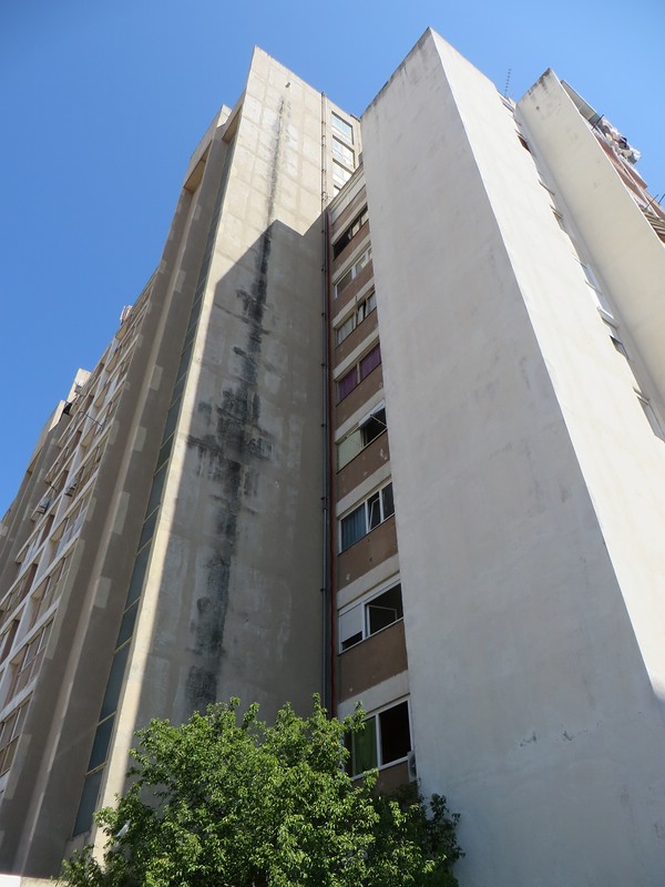

Die Sirene vom Hochhaus. Foto vom Typenschild und eine Gesamtaufnahme zwei Beiträge weiter oben.
Von dieser Sirene und den Bunkerbauten existieren auch Nahaufnahmen und einzelne Bilder. Hier nur mal eine Übersicht, wie sie zueinander stehen.

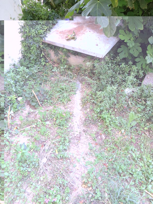

Interessant ist, dass bei einem dieser Bunkerbauten etwas unter der Erde Vergrabenes zu sehen ist. Ein Luftrohr vielleicht?
Die beiden roten Kabelschläuche neben den Leitungen an der Hauswand gehören nicht zur Sirene.
Sollte keine weitere Sirene mehr auftauchen, kommen keine weiteren Fotos mehr aus Split. Habe ja nun alle vier bekannten Sirenen besucht.
Wenn was ist, sagt bescheid und ich schaue, was ich machen kann. Bin jeden Sommer dort. Vielleicht aber auch ab Januar 2015 für immer, was ich mir eher wünsche.

Ja, das dürfte ein Zu- oder Abluftrohr sein. Scheinbar nicht sehr tief vergraben.Interessant ist, dass bei einem dieser Bunkerbauten etwas unter der Erde Vergrabenes zu sehen ist. Ein Luftrohr vielleicht?
Re: HLS F71 in Split, Kroatien
Ich dachte, der gesamte Bereich wäre ein Bunker. Ist das etwa nur ein winziger Raum, wo nur ein Kompressor und Schaltschrank stehen?
- turboquattro
- Beiträge: 580
Der Bunker ist zylindrisch, ca. 2 Meter lang und 2 Meter im Durchmesser. Da ist alles drinnen und man kann sich auch noch in die Mitte stellen.Ich dachte, der gesamte Bereich wäre ein Bunker. Ist das etwa nur ein winziger Raum, wo nur ein Kompressor und Schaltschrank stehen?
Alles sehr ist sehr kompakt gebaut.
Hier
download/file.php?id=5288&mode=view
siehst Du so einen Bunker ausgegraben.
Man erkennt die Einstiegsluke und links (hier abgesägt) die beiden Rohre hintereinander für Zu- und Abluft.
Im Falle der HLS in Split gehen diese eben nicht nach oben einfach heraus, sondern zur Seite weg zu den beiden quadratischen Öffnungen im Boden.
Neben dem Kompressor und dem Schaltschrank, sind dort auch der Dieselmotor zum Antrieb des Kompressors, sowie ein Generator, ein großer Satz Batterien 24 V, ein Tank für den Dieselkraftstoff mit 295 Litern sowie einige Ventile und Druckregler für die Pneumatik.
Die Bunker der Hörmann-HLS, also Typ F71 und HLS 273 waren identisch, bis auf das es bei der Neueren im Inneren einige Modernisierungen gab. Die Bunker der älteren HLS von Typ Pintsch Bamag waren jedoch anders aufgebaut. Näheres hierzu auch im Sirenen-Wiki
http://wiki2.ig-wasi.de/sirenen/pneumatisch/uebersicht
bei den verschiedenen Grundtypen unter "Maschinenanlage".
Interessant, danke. Das Foto ist sehr gut.
Aber wozu ist dann der quatratische Bunkerdeckel gut, der sich zwischen den beiden quadratischen Öffnungen befindet? Ist das auch noch ein eigener Raum?
Eine quadratische Öffnung saugt die Luft an für die Sirene und die andere bläst die Abgase des Motors raus, nicht?
- turboquattro
- Beiträge: 580
Da ist der Pressluftbehälter darunter vergraben. Unterm Deckel ist dann die Revisionsöffnung des Pressluftbehälters.Aber wozu ist dann der quatratische Bunkerdeckel gut, der sich zwischen den beiden quadratischen Öffnungen befindet? Ist das auch noch ein eigener Raum?
Die beiden quadratischen Öffnungen, ja, das ist einmal die Luftzufuhr und das andere die Luftabfuhr, um die Wärme des Motors/Kompressors abzuführen, außerdem ist der Auspuff integriert.Eine quadratische Öffnung saugt die Luft an für die Sirene und die andere bläst die Abgase des Motors raus, nicht?

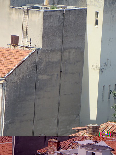

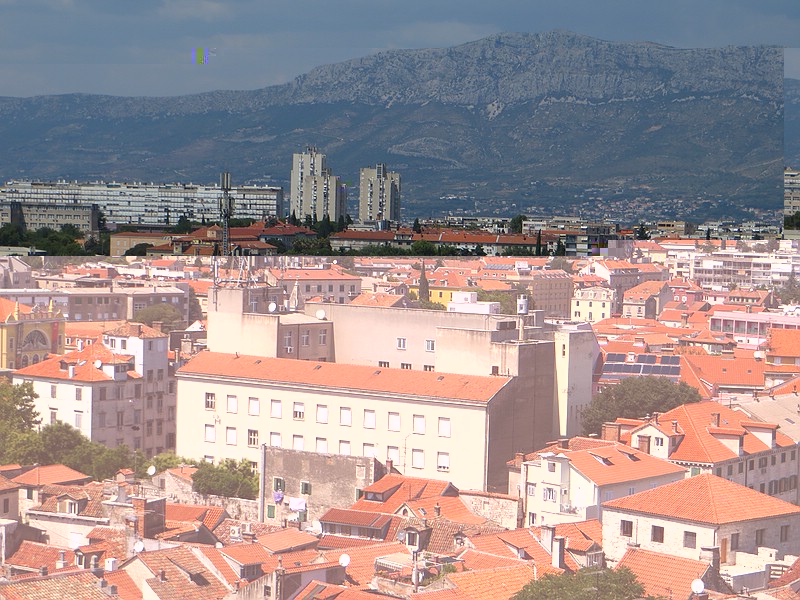

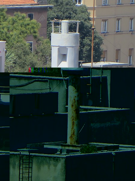

nochmal was von mir aus Split.

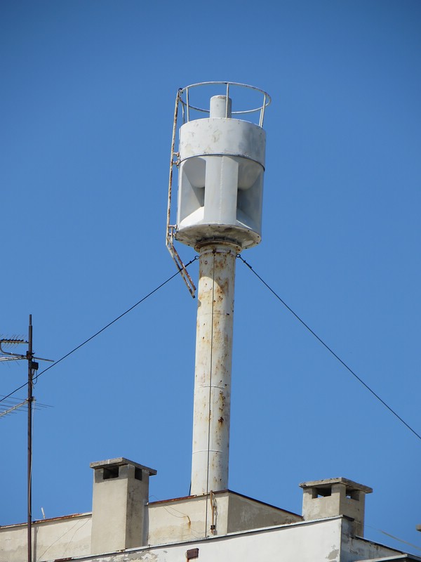

Letztens habe ich zufällig auf einem Foto, das ich irgendwann mal von der Kathedrale von Split aus gemacht habe, die Sirene aus diesem Beitrag gefunden: viewtopic.php?f=39&t=3756&start=30#p40777
Ich wusste nicht, dass sie vom Glockenturm aus so gut fotografierbar ist.
Da bin ich dann mal wieder auf den Turm rauf, um ein paar bessere Fotos zu machen. Auf den neuen Fotos ist gut zu sehen, wie die Sirene auf dem Dach befestigt wurde.
Den Sirenenbunker konnte ich leider trotzdem nicht erreichen, da er wohl in einem nicht öffentlich zugänglichen Hinterhof liegt. In der Umgebung konnte ich vom Glockenturm aus keine weiteren Sirenen sehen.

F71 richtig? Sieht verdammt gut gepflegt aus!
