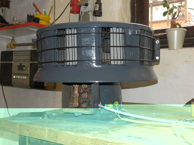

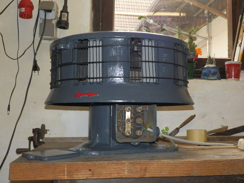

Hier sind noch ein paar Bilder und ein Video.
Da ich kein 4 Adrige Leitung hatte und ich schauen wollte ob der FI fliegt habe ich den PE der Schuko genommen.
http://youtu.be/Aq4xqcIyCLc
