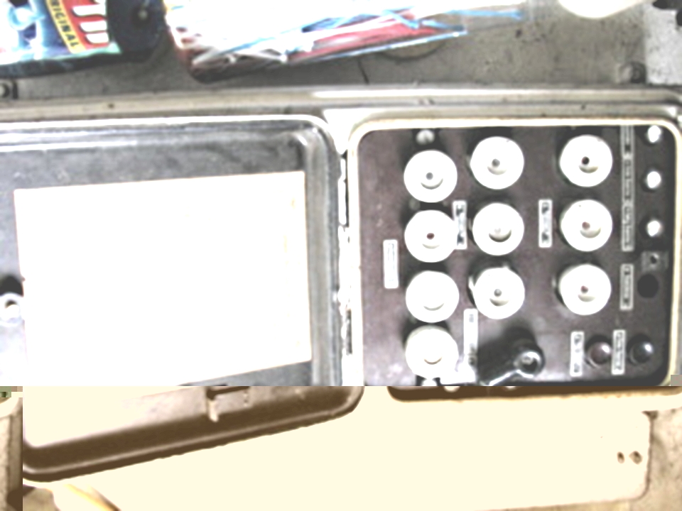

Ich hab mal versucht so viel wie möglich aus dem Bild rauszuholen.
Folgendes erkennt mein ungeschultes Auge:
6 : Das scheint die Einspeisung zu sein.
7 : Lüftermotor.
8 : Signalmotor.
3 : Das kann ich nicht genau deuten. Sieht nach Hauptschalter aus. Warum der aber nur den Lüftermotor ausschaltet ist mir nicht ganz klar. Ggf. um den Signalmotor "still" testen zu können.
4,5,10,11 : Ich vermute hier die Sicherungen. Erstaunlich ist, dass die Phasen für den Signalmotor nach dem Schütz zum Lüftermotor "abgezwackt" werden und so zwei bzw. drei Sicherungen in Serie geschaltet sind. (Erst 5 als Hauptsicherung, dann 4 zum Signalmotor, dann 10/11 zur zweiten Motorwicklung).
1,2 : Das scheinen zwei Schütze zu sein. Im Schaltbild scheinen die eine gestrichelte Umrandung zu haben. Ich meine links die Spulen zu erkennen, rechts die 3 Schaltkontakte.
9,11 : Hier scheinen die Phasen dieser Wicklung irgendwie mit der Steuerung verbunden zu sein. Es lässt sich aber nicht erkennen wie. ggf. für Kontrollampen Hochton/Tiefton?
12 : Postrelais?
Das spannende findet nun eigentlich bei Schütz 2 statt. Hier sieht es so aus, als ob der Schütz lediglich ein Umschalter wäre und zwischen Tief-/Hochton hin und her schaltet!
Im Schaltkasten gibt es noch eine Sicherung, ggf. für die Phase zur Steuerung, 4 Kontrollampen und 2 Taster. Die kann man im Schaltplan aber nicht erkennen.
