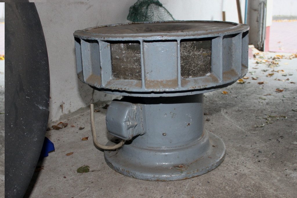

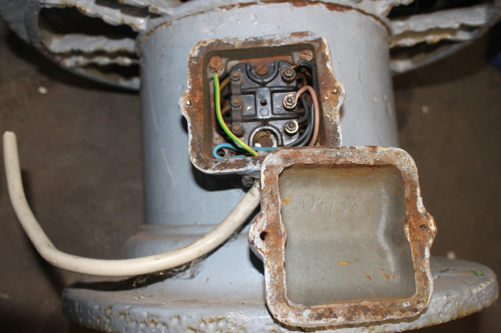

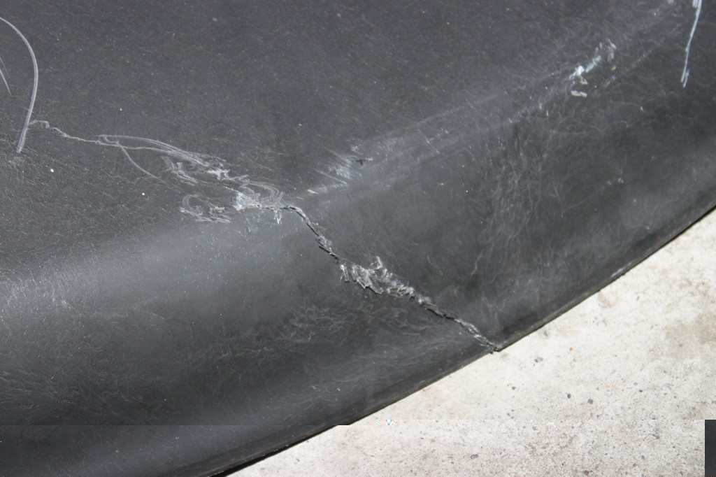

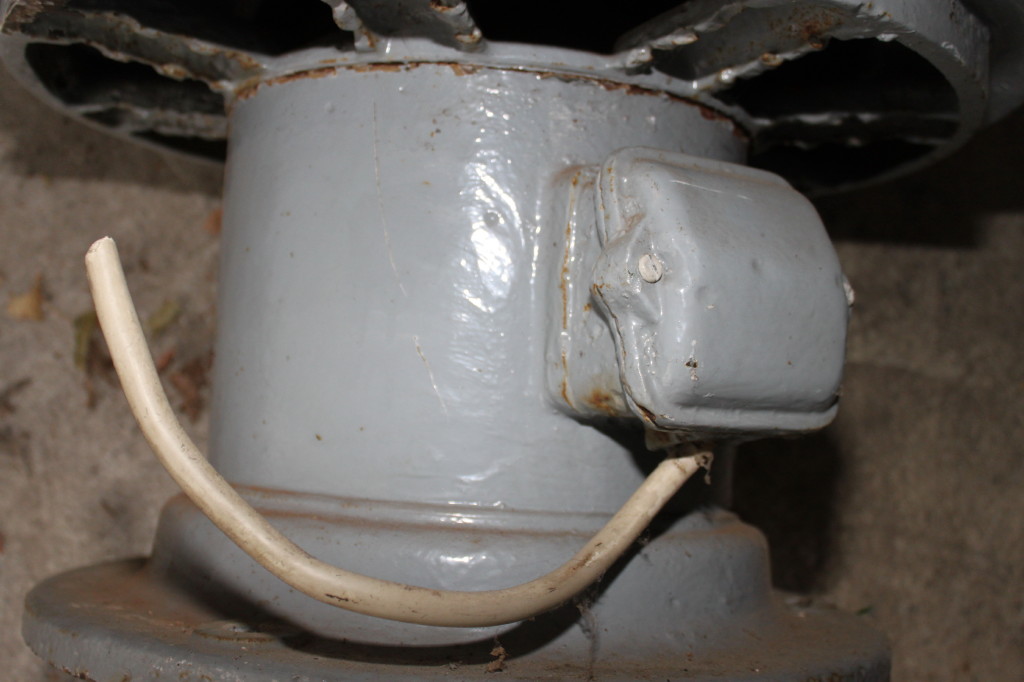

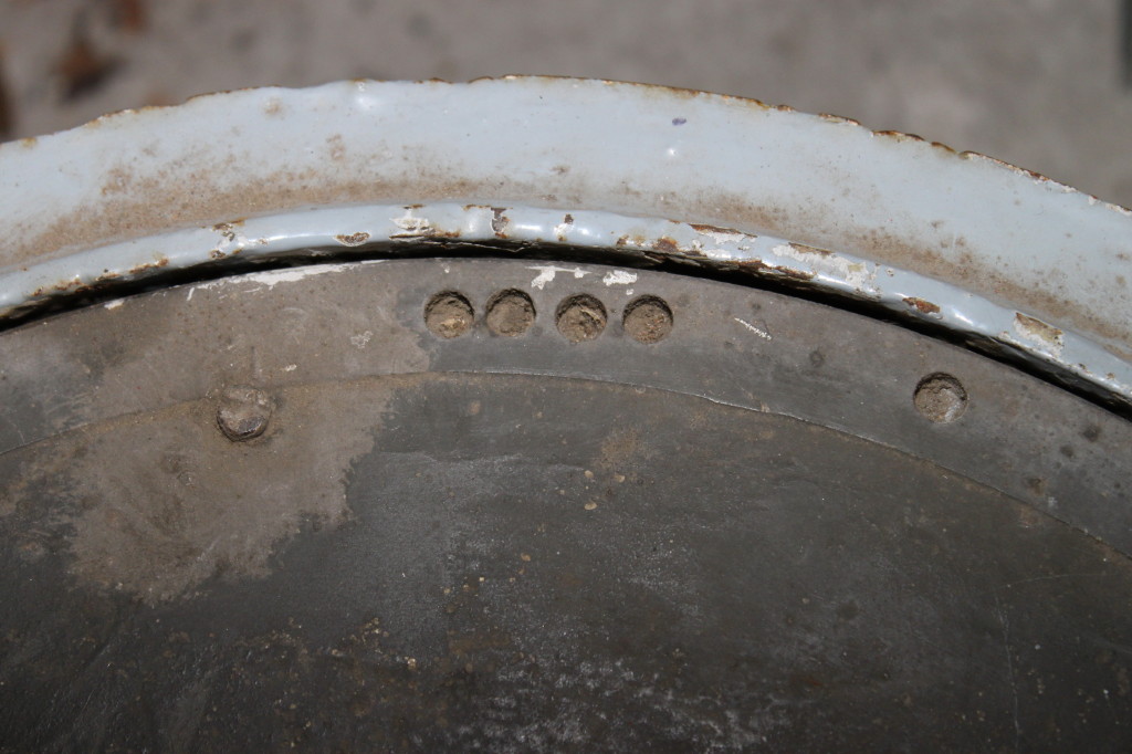

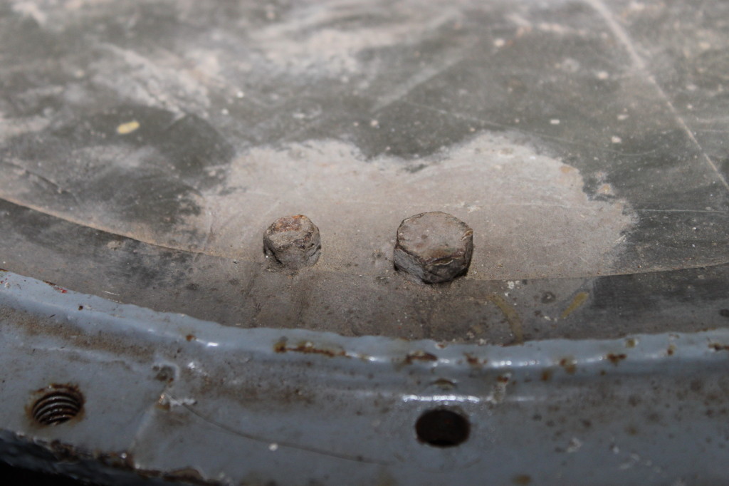

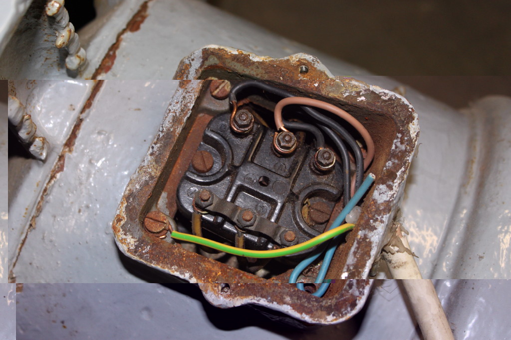

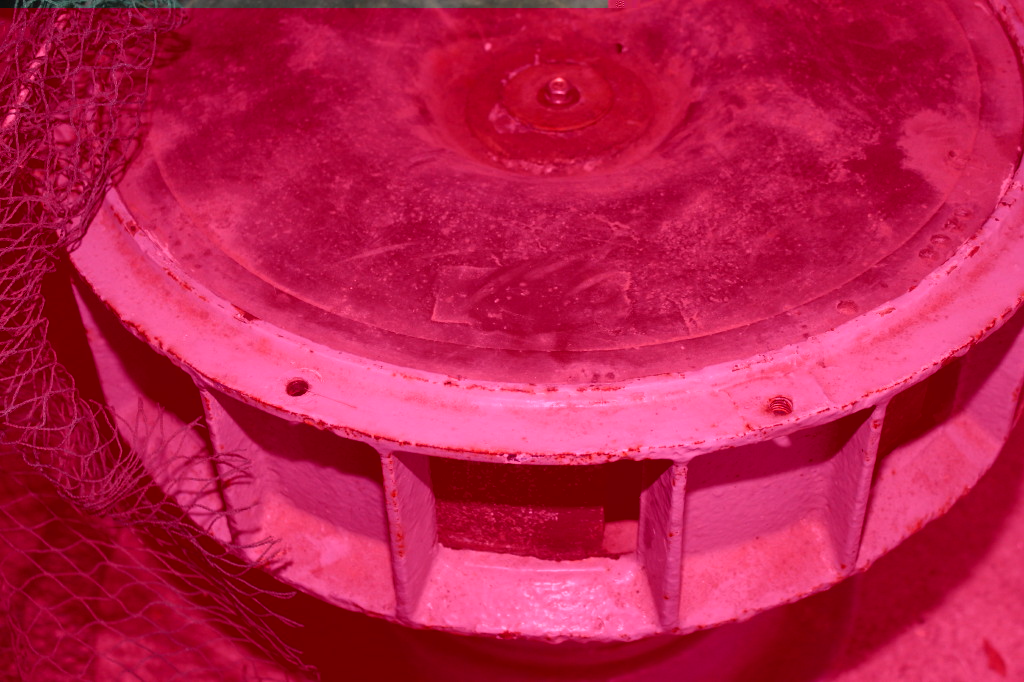

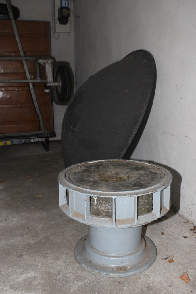

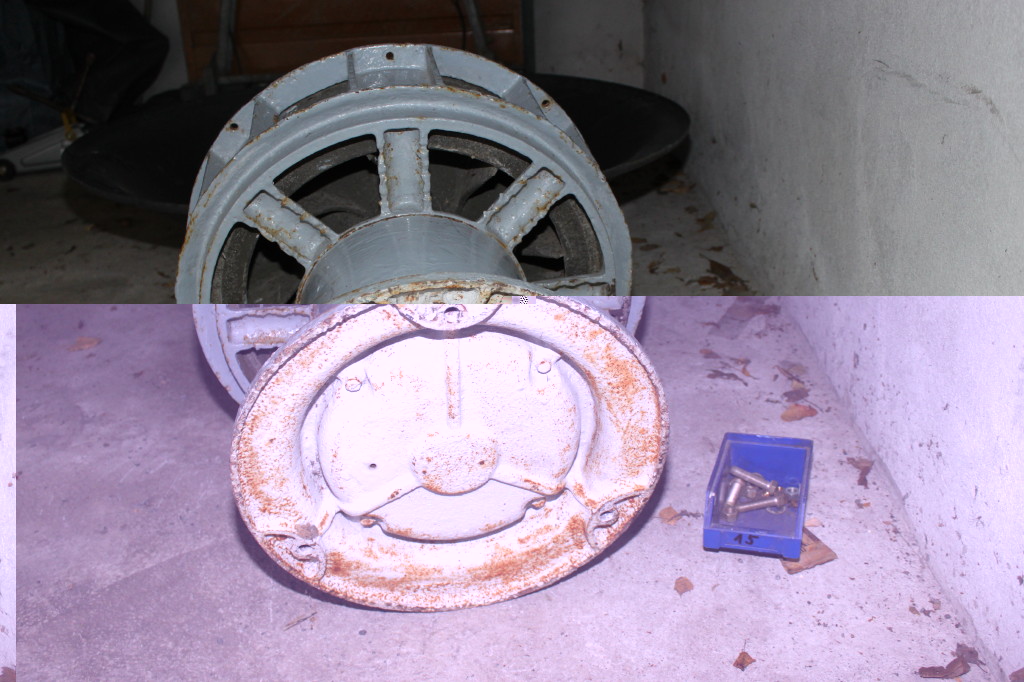

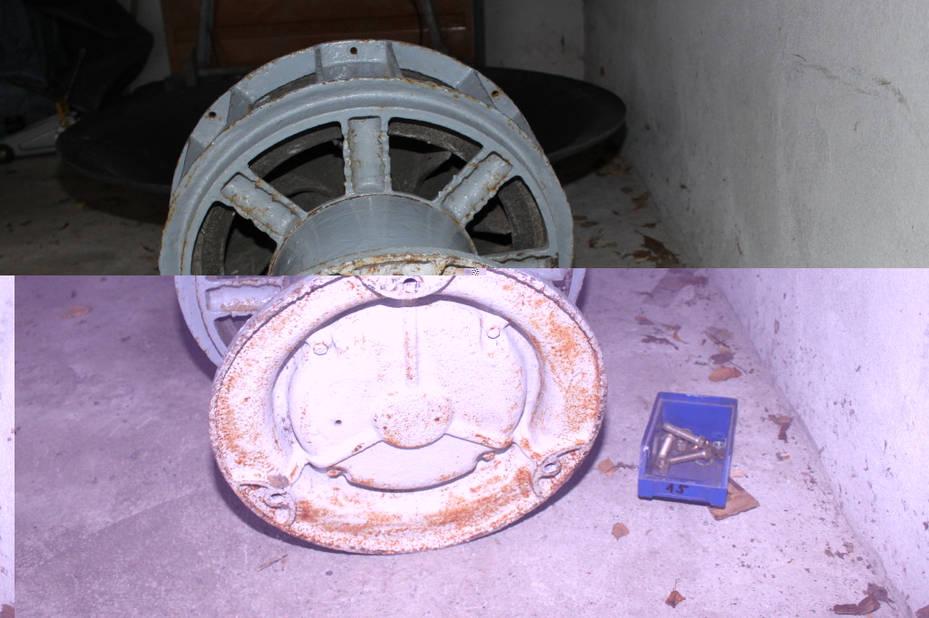

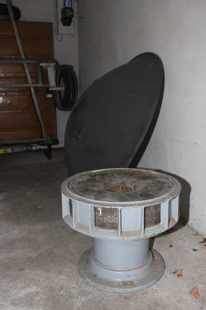

mal wieder was Neues, ich hab mir ne 2. DS977 geschossen. War unter Anderem interessant, weil es ein E57-Dach dazu gab. Das hat allerdings ein paar Risse, sollte aber reparabel sein. Der Einfachheit halber veröffentliche ich das Ganze hier, die Restauration wird sich im Vergleich zur ersten Sirene etwas hinziehen, da schenke ich mir ein Extrathema. Typenschild hat sie leider keins mehr, aber die gesamte Gestaltung läßt vermuten, dass es sich um eine DS977 aus einer der frühesten Serien handeln könnte. Wie ich darauf komme? Die nachweislich älteste DS aus dem Jahr 1965, die ich kennenlernen durfte, hatte den geraden Klemmkasten mit den 4 Schrauben, den meine aus dem Jahr 1979 auch hat. Diese hat einen schrägen mit recht aufwändigem Deckel und nur 2 Schrauben(s. auch hierviewtopic.php?f=33&t=3590, Blankenburg, Lessingstr.). Dazu der Fuß mit den gerundeten Übergängen. Interessant ist auch die Auswuchtmethode, die Bohrungen sind wesentlich kleiner als die der neueren Sirenen, dafür haben sie auch in einige Bohrungen Gewinde geschnitten und Schrauben als Gewichte reingedreht. Alles in allem wirkt sie auch sorgfältiger gefertigt als meine "Neue". Aber schaut selbst.
Noch was zur Geschichte, sie kam als Ergänzung der örtlichen Sirene von einer befreundeten FW, weil diese ungünstig steht und nicht von allen gehört wird. Dann haben sie sie vor rund einem Jahr abgebaut, weil sie ein neues FW-Gerätehaus gebaut haben. Dessen neuer Dachstuhl hätte aber wohl die 100kg + Vibrationen durch den Lauf nicht ausgehalten, also kam ne ECN 1200 aufs Dach. Erst wollte sie sich Hörmann krallen, dann sollte sie auf den Schrott, dank des blickigen Verkäufers hab ich sie nun. Ich hab auch Werbung für unser Forum gemacht und ihn gebeten, seinen Wehrleiter und alle anderen ihm Bekannten darauf hinzuweisen, dass Sirenen auf gar keinen Fall Schrott sind, sondern möglichst an uns verkauft werden sollten ;-)

optisch sieht sie ja noch ganz gut erhalten aus, wie dreht sie denn ? Leichtgängig ? Ist der Sicherungsbolzen für den Transport auch dabei ?

Meine andere dreht etwas leichter, kann aber nach der Restauration auch anders aussehen. Sicherungsbolzen hatte ich nicht, hab beim Transport auch nicht in die Ports gegriffen ;-)

Ich will auch :) Nach meiner ersten bin ich auch auf den Geschmack gekommen. Den abgerundeten Fuß hat meine ja auch. So einen Klemmkasten hab ich allerdings noch nie gesehen :)
