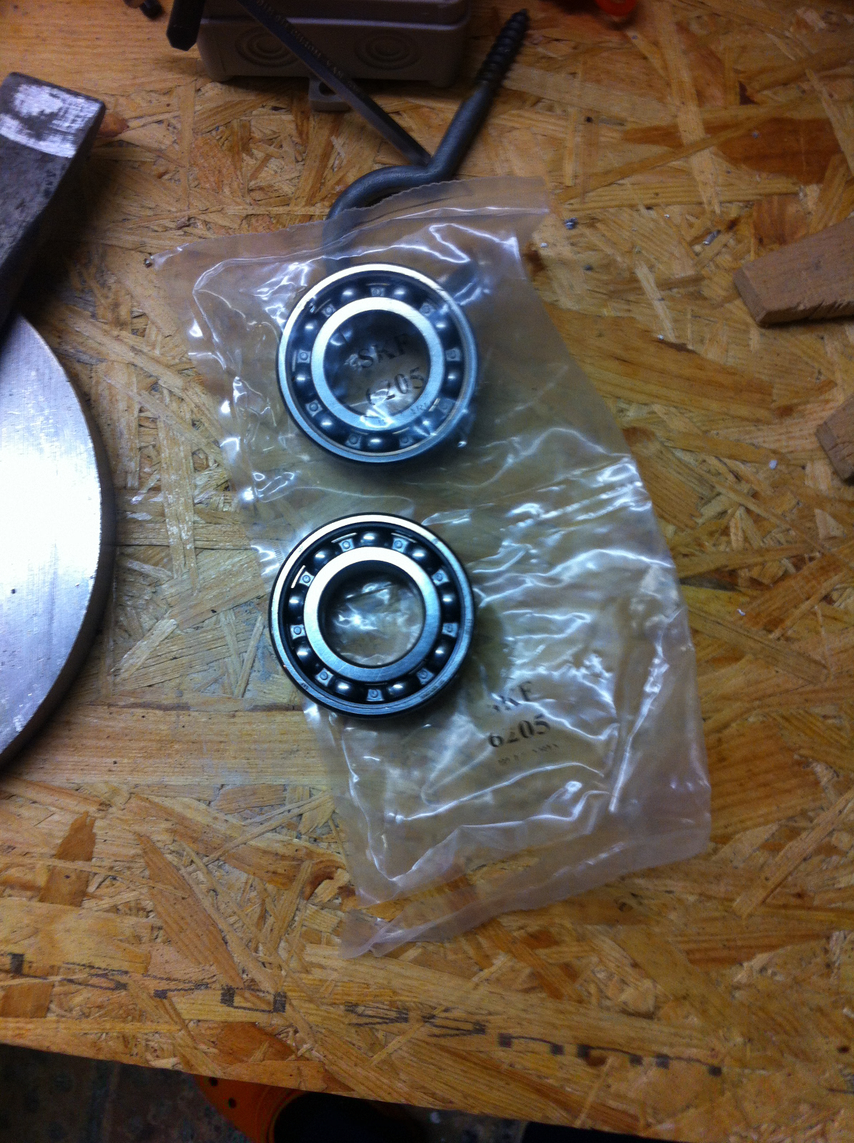

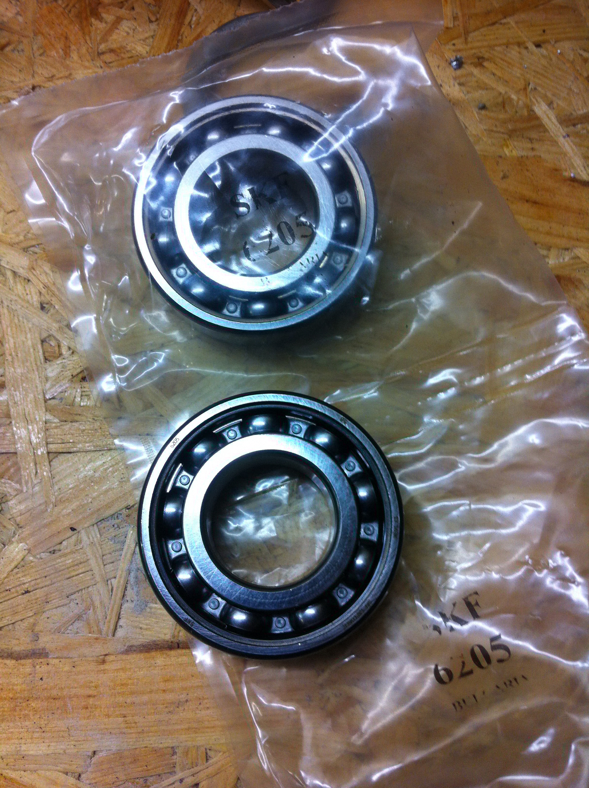

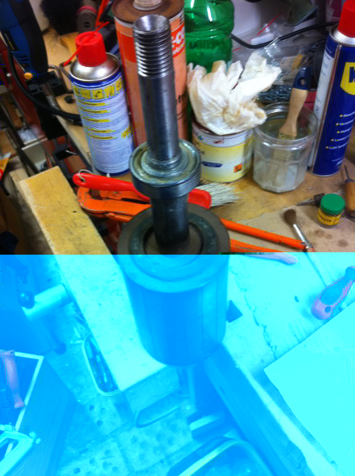

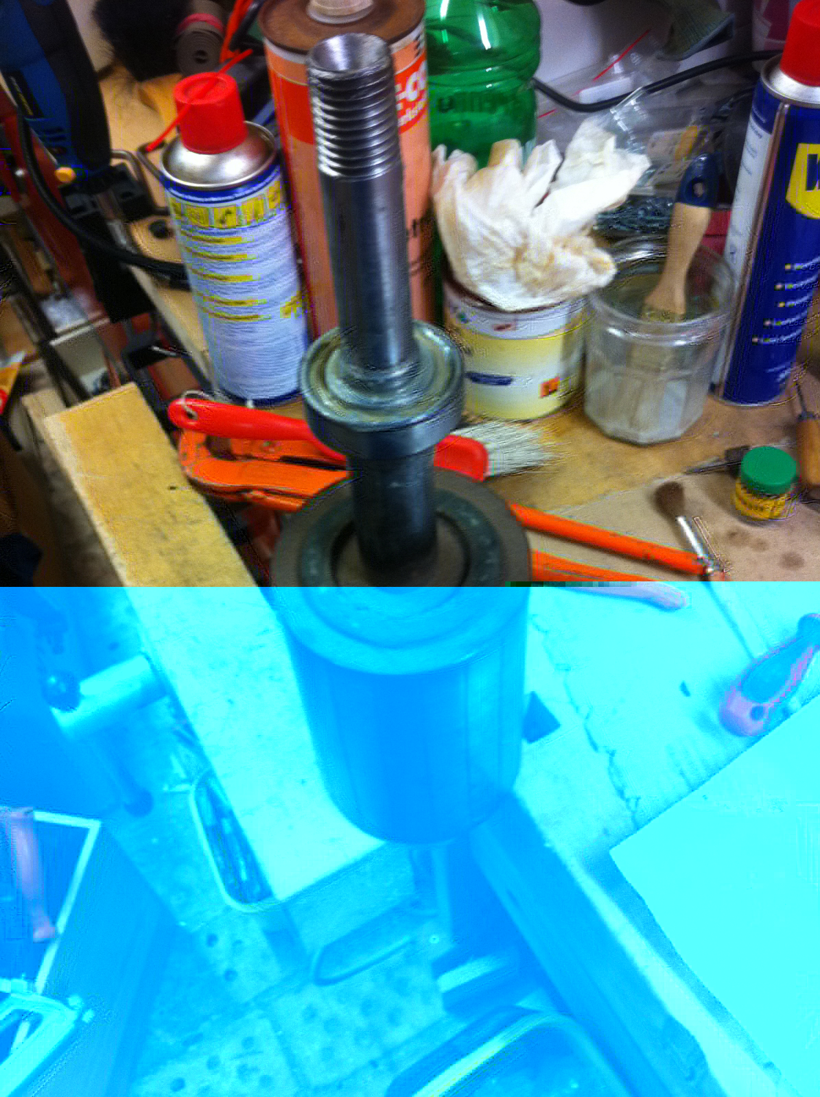

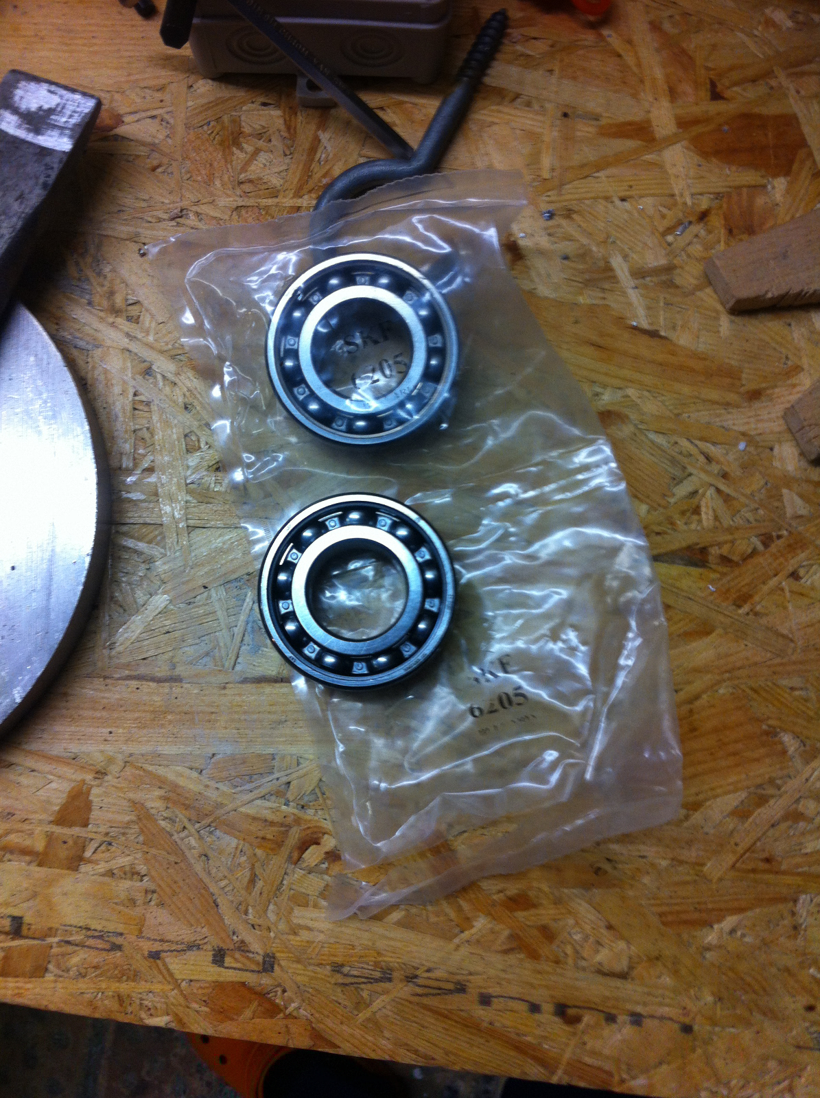

... und weiter gehts. Die neuen 6205 Lager von SKF sind ja auch schon da. Diese habe ich vorhin auf der Welle montiert und gefette. Nun muss ich IMMER NOCH darauf warten bis mein Zeug gestrahlt ist *grrrmrlll*
Das wars auch schon wieder von mir für heute.
Grüße David
6205 Lager von SKF
6205 Lager von SKF

6205 Lager von SKF, auf der Welle und frisch gefettet

Tja, ich bin heute morgen aufgewacht ... und da ist mir doch eingefallen das ich vergessen habe die **** Lagerabdeckungen mit auf die Welle zu stecken -.- Also habe ich die Lager wieder runter machen müssen. Da sie dabei mit gröberem Dreck verunreinigt wurden musste ich auch nochmal das Fett mit Petroleum "auswaschen" und die Lager somit wieder fettfrei machen. Jetzt kommen die Abdeckungen mit drauf und die Lager werden ein zweites mal montiert und neu gefettet.
Ihr könnt euch ja vorstellen wie sehr mich das aufgeregt hat :P
