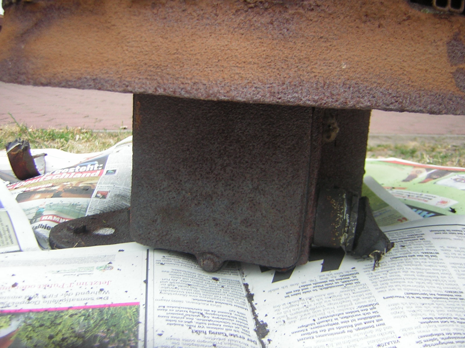

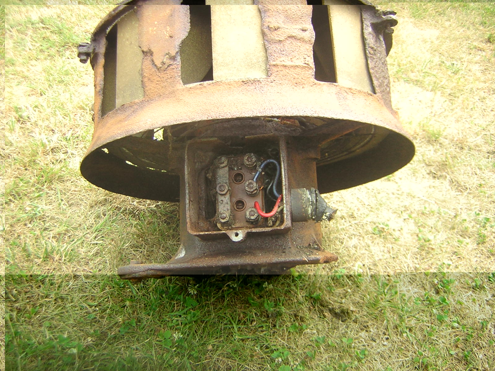

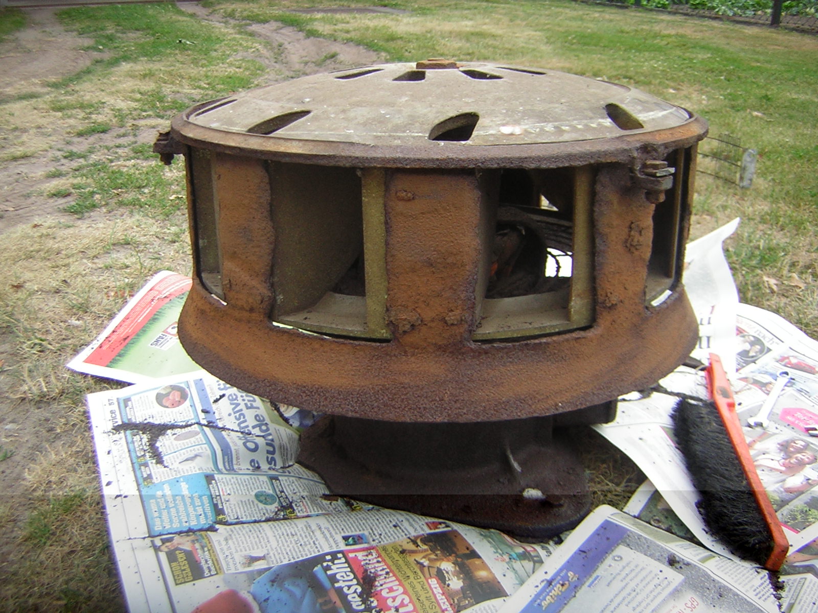

Der Zustand ist im großen und ganzen ziehmlich schlecht...
- sehr viel Rost!
- Fuß kaputt (teilweise)
- Typenschild und Fuß sind EINS geworden
- Ports in SEHR schlechtem Zustand... (bitte um Tipps und/oder Hinweise, wie man das wenigsatens ETWAS wieder hinbekommen kann!!!)

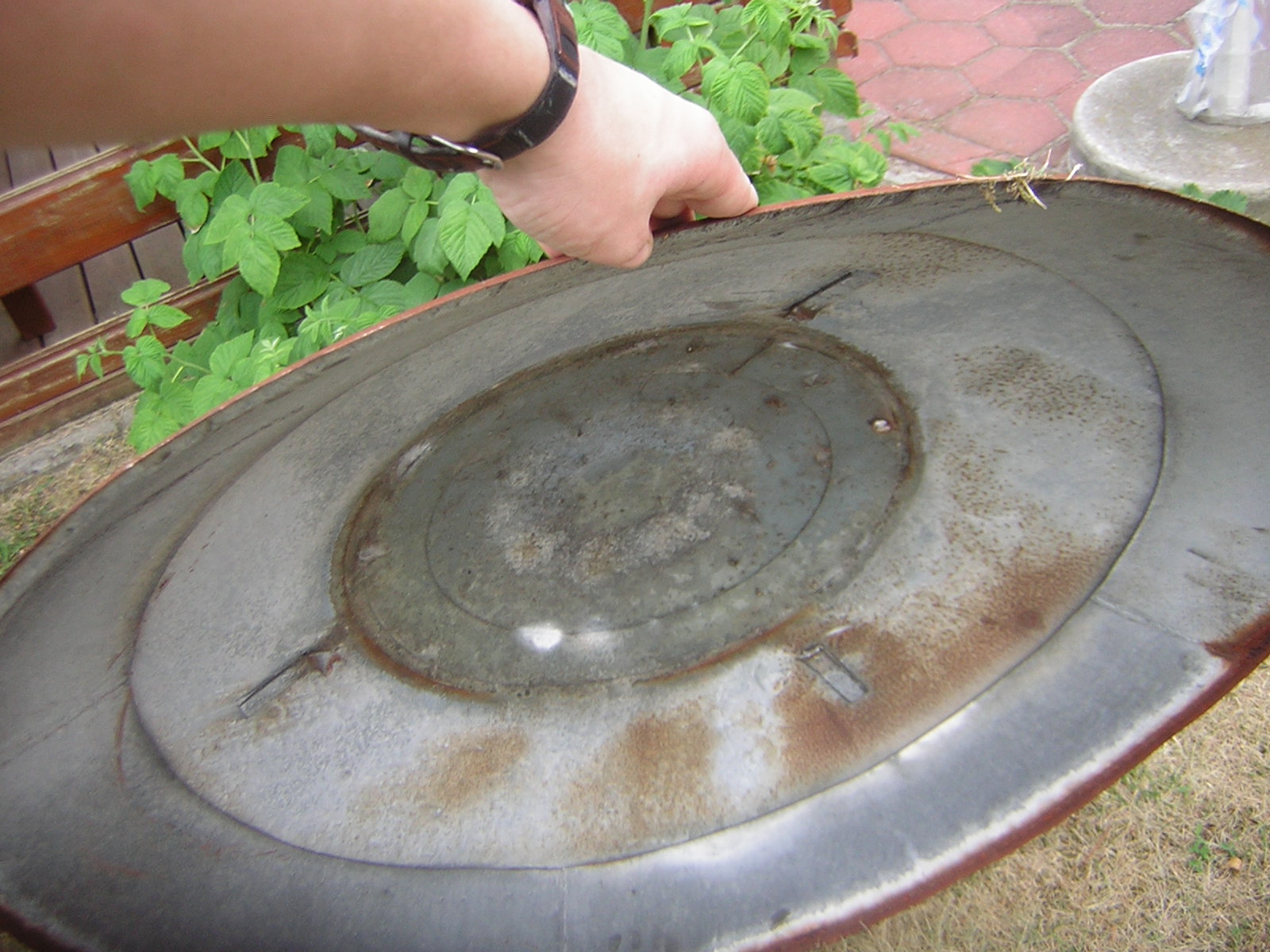

Schutzdach ist aus Blech und wurde einmal schon rundrum abgesägt (Bild).

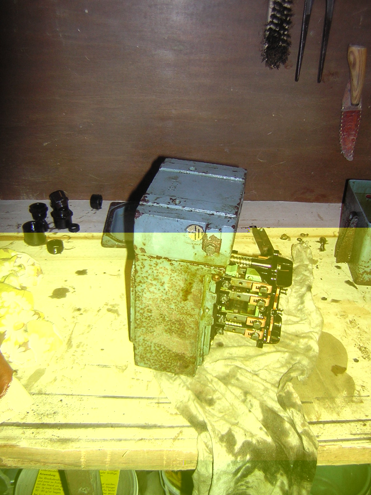

Die Sirene wurde außschließlich über Druckknopfmelder ausgelöst und das entsprechende Ölschütz (Bild) ist auch noch dabei.
Den kompletten Rohrständer hätte ich auch noch haben können, aber dann hätte mein Vater mir den Kopf abgerissen, außerdem war der etwas "außer Norm" (vermtl. mal selbstgebaut?!)

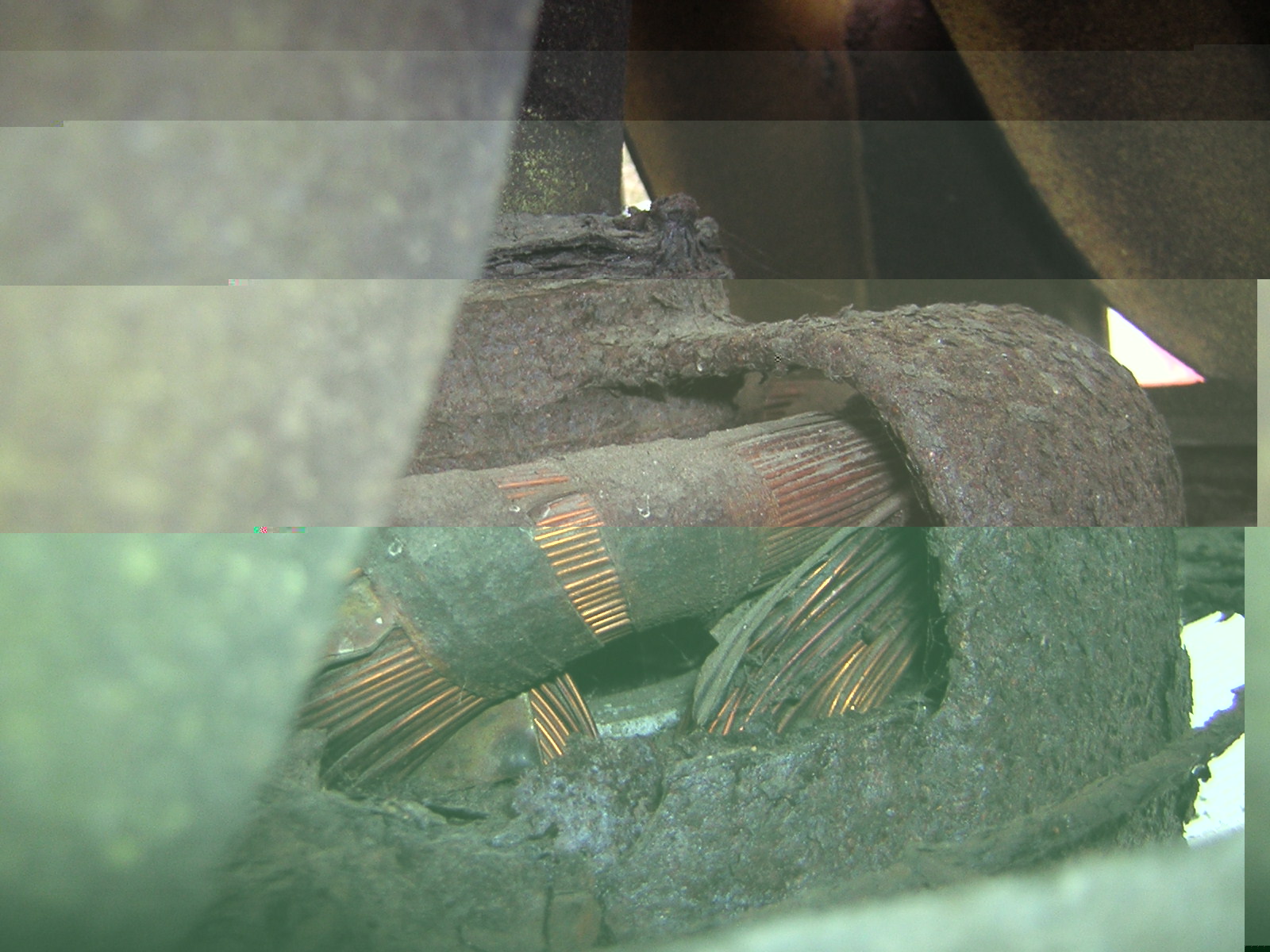

Ui, also da bin ich erstaunt. Der Zustand ist echt heftig!
Besonders der Stator sieht heftig aus.
Du solltest vielleicht versuchen sie vorsitig auseinander zu nehmen, obwohl die meisten Schrauben brechen werden.
Du solltest mit der Bohrmaschine und Drahtbürste dann den Rost versuchen zu lösen ggf. auch mit Rostlöser, ich denke, dann kann man erst das Ausmaß des Rosts sehen.
Think positive; wenigstens musst du sie nicht entlacken ... !
Re: Meine "neue Freundin"

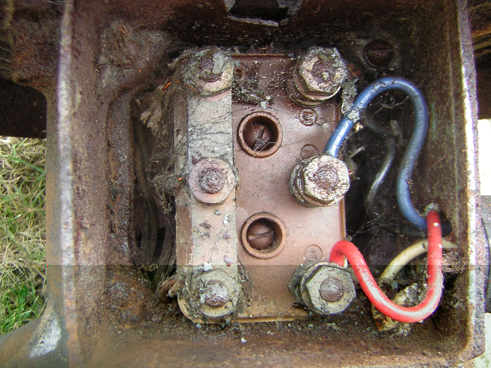

Ja, also, ich habe schonmal so durch die Lücken und Ports nach innen geschaut und da sieht es wirklich nicht so gut aus (verschraubung des Stators am Fuß)...
Doch die Wicklungen der Spulen sehen ziehmlich in Ordnung aus, obwohl es hieß, dass der Motor kaputt ist...könnte aber auch daran liegen, dass sich eine Phase möglicherweise gelöst haben könnte...den Anschlusskasten habe ich noch nicht öffnen können...
Ich will mal den Rotor in der nächsten Zeit mal herausnehmen, dafür muss ich aber erstmal den Entroster aufbringen und einwirken lassen...^^
Nur, was ich mit den Ports machen soll, oder mit dem Stator allgemein...weiß ich noch nicht

Mein Gott, was ist denn mit der passiert? Hat die in nem FLuss gelegen?!
Also, du könntest versuchen ein bissel was zu spachteln, aber ich weiß nicht , wie sehr das Sinn macht.
Hätte mir das so vorgestellt: Die Sirene komplett entrosten, vielleicht noch mit Rostumwndler behandeln. Dann im Stator ringsum mit einem mit Folie beschichteten Pappstreifen die Ports verschließen und von aussen grob gegenspachteln. Dann nach Belieben und Können die Ports durch Feilen wieder herstellen. Also ich meine die korrekte Größe auch mit den Schrägen". Viel Arbeit, müsste aber machbar sein. Außerdem könnte man die ganzen "Rostporen" ebenfalls durch Spachteln und Schleifen wieder hinbiegen... Aber die Arbeit möcht ICH net haben...

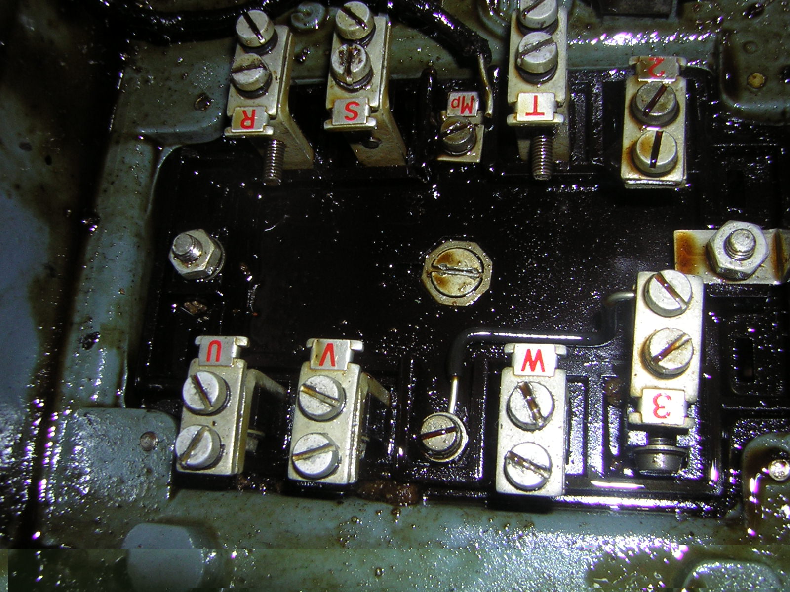

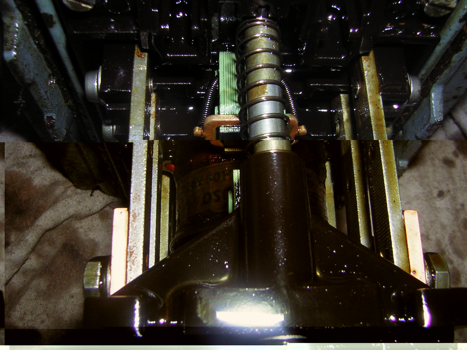

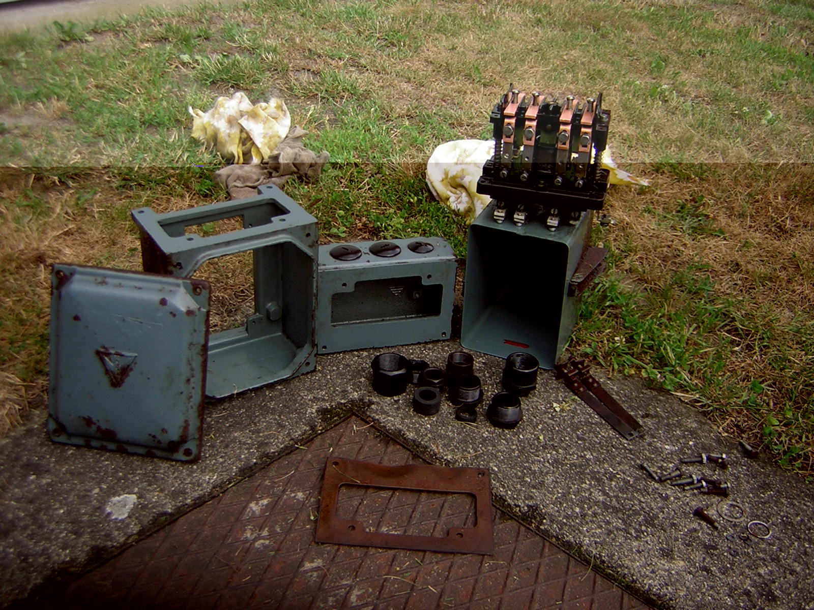

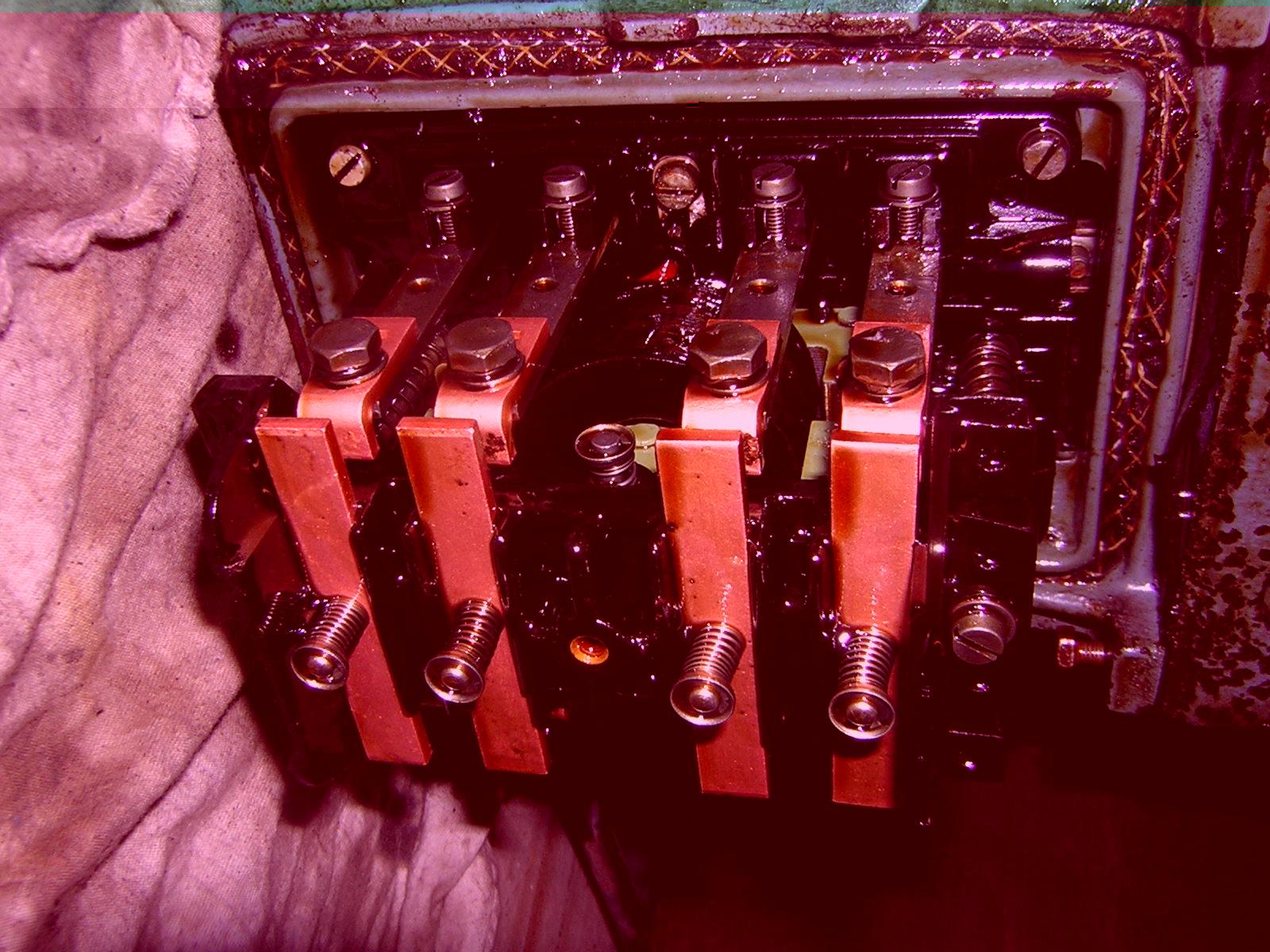

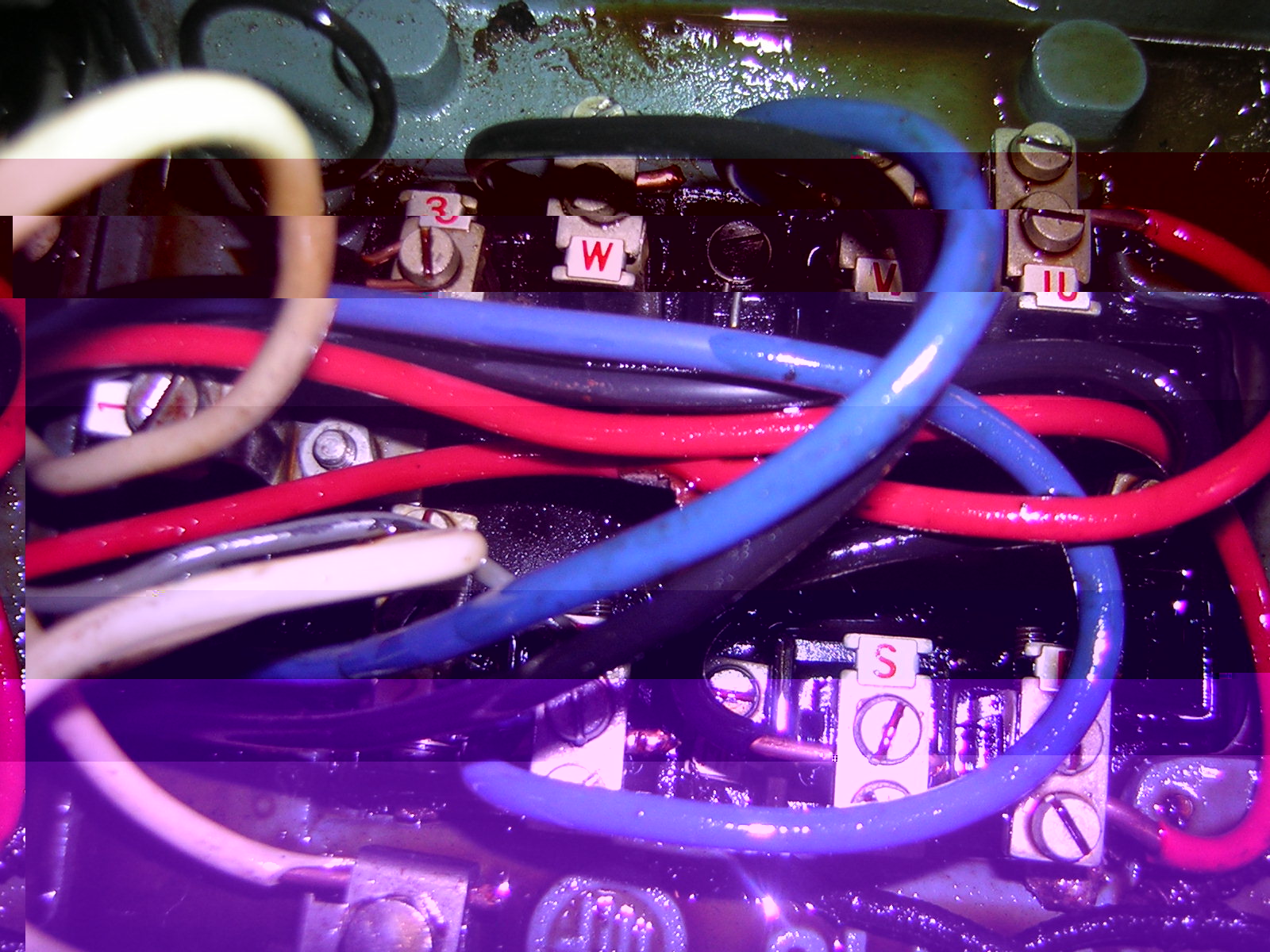

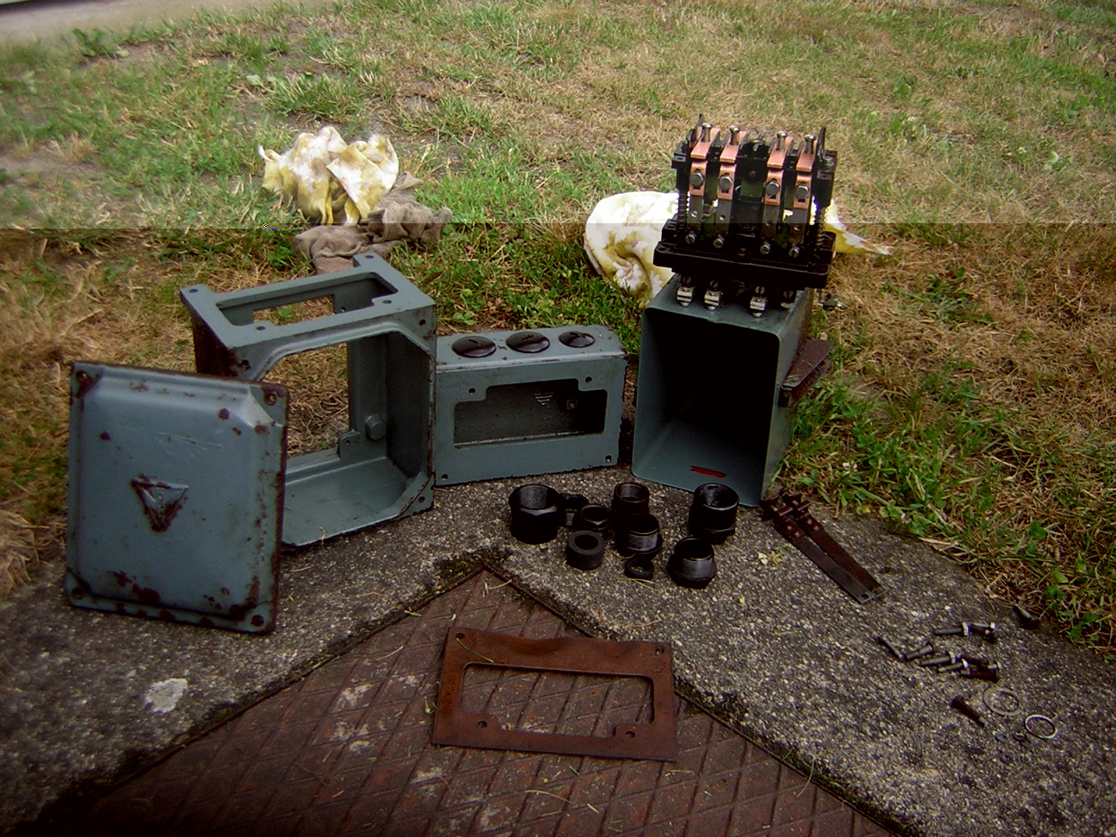

Habe von 9:00 Uhr bis jetzt an dem Ölschütz gebastelt (komplett außeinandergebaut, Öl abgelassen und gereinigt...)
So ein Schmadderkram habe ich noch nie erlebt
Und danach noch den Rotor losgeschraubt (warte auf nen Abzieher). Den Anschlusskasten habe ich auch aufbekommen (voll von losen Rostteilen)
musste aber eben gerade schlagartig aufhören, weil es heftig zu regen begann...
Leider musste ich feststellen, dass das Ölschütz nur ein gewöhnliches Schütz ist, also kein Tacktgeber, der Tacktgeber war wohl im Melder selber, leider habe ich den melder nicht mitbekommen, den wollte der Hausbesitzer (ehemaliger Kreisbrandmeister) selber behalten
Aber, als ich da so rumbastele, fällt mir auf. dass der Schaden gar nicht sooo groß ist, wie die sirene im erstem moment ausschaut...
Der Rotor läuft schonwieder wunderbar frei und beim "Anschubsen" von Hand hört man schon die Luft "flappern"
>>>Bilder von den heutigen Arbeiten folgen...<<<

Ich bin total entsetzt über den Zustand. Sogar der massive Fuss ist einfach weggerostete. Noch 1-2 Jährchen mehr, und das Ding wäre Holterdipolter einfach vom Dach gefallen. Ich kann mir auch nicht vorstellen, dass es sich hier um eine normale handelt. Warum sollte bei euch die Luft so aggresiv sein, und andere aus sehr frühen Jahren sind noch so gut erhalten.
Deinen Optimismus kann ich leider nicht so ganz teilen. Das der Rotor sich dreht und die Luft "flappt" ist nur ein Tropfen auf dem heißen Stein.
Der Zustand des Stators und des Fusses sind ja wohl Katastrophal. Wenn der ganze Rost weg ist, wird vom Material noch weniger übrig bleiben ... Das ist so gut wie unmöglich das wieder hinzubekommen. Die Ports vielleicht durch Spachtel, aber den Fuss nich.

Also, ich warte erstmal, bis ich einen Abzieher bekomme und wenn die Statoreinheit nach dem Entfernen des Rotors noch im ganzen Stück ist, dann werde ich mir mal das Innere genau ansehen
...aber erstmal die Bilder der heutigen Arbeit am Ölschütz und den Anschlusskasten der Sirene...
