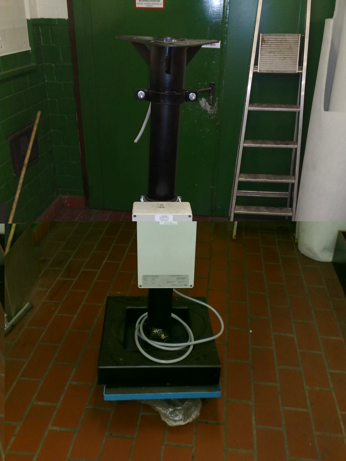

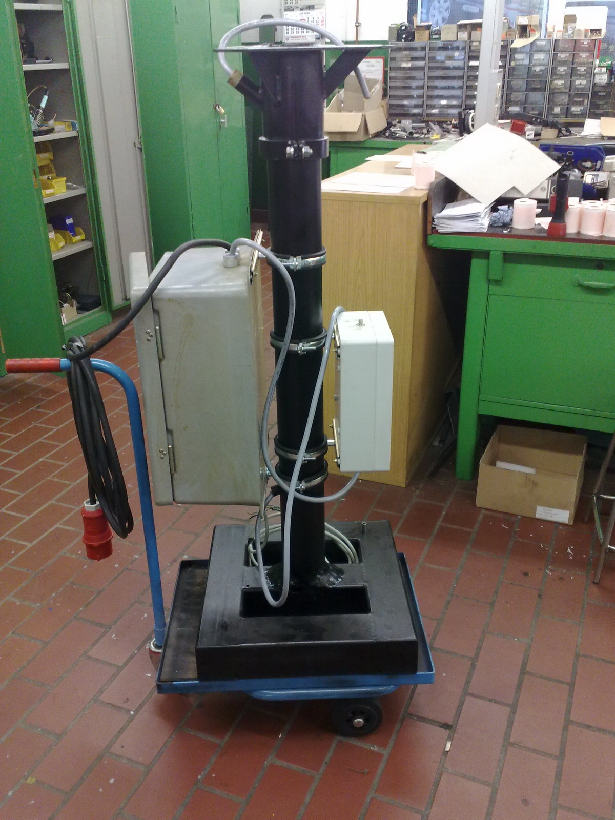

in den Garten stellen kann oder aufs Dach, so dachte ich mir, bauste Dir doch nach dem Vorbild der versteigerten Hamburger Sirene halt ebenfalls nen transportablen Mast mit allem drum und dran (wenns paßt).
Hier der Anfang, der rest kommt.....

Geile Idee, aber bleibt der Fuß so klein? Ich denke mal nicht, denn du sagtest ja: "...Der Rest kommt noch..."
Mit dem Fuß, so wie er ist würde ich sie nicht laufenlassen wollen. Zumindest nicht in Wohngegenden, dann schon lieber aufs freie Feld

moin.
wieso nicht?
der mastfuß ist schon schwer genug und das wird schon funktionieren.
Beiträge: 1068
Re: ..wenn man schon keine
Naja, ich meine nur, wenn der Untergrund auf dem sie steht nicht 100%ig eben ist, dann kann das bei nur geringer Unwucht (WENN vorhanden) des Rotors son dazu führen, dass der Mast kippt.
Ich habe nun nicht gerade Ahnung, wie man das Berechnet, aber vieleicht ließt jemand mit, der weiß, was ich meine:
Bei 64 kg + Schutzdach bei einer Höhe von 1,5m(?) oder 2m müsste der Standfuß bei seiner Größe um einiges mehr wiegen als die Sirene selber, damit sie SICHER steht bei Betreib(!).
Ähnlich wie ein Sonnenschirm und sein Ständer

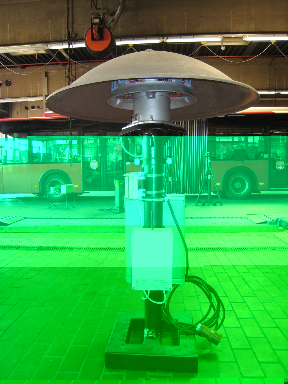

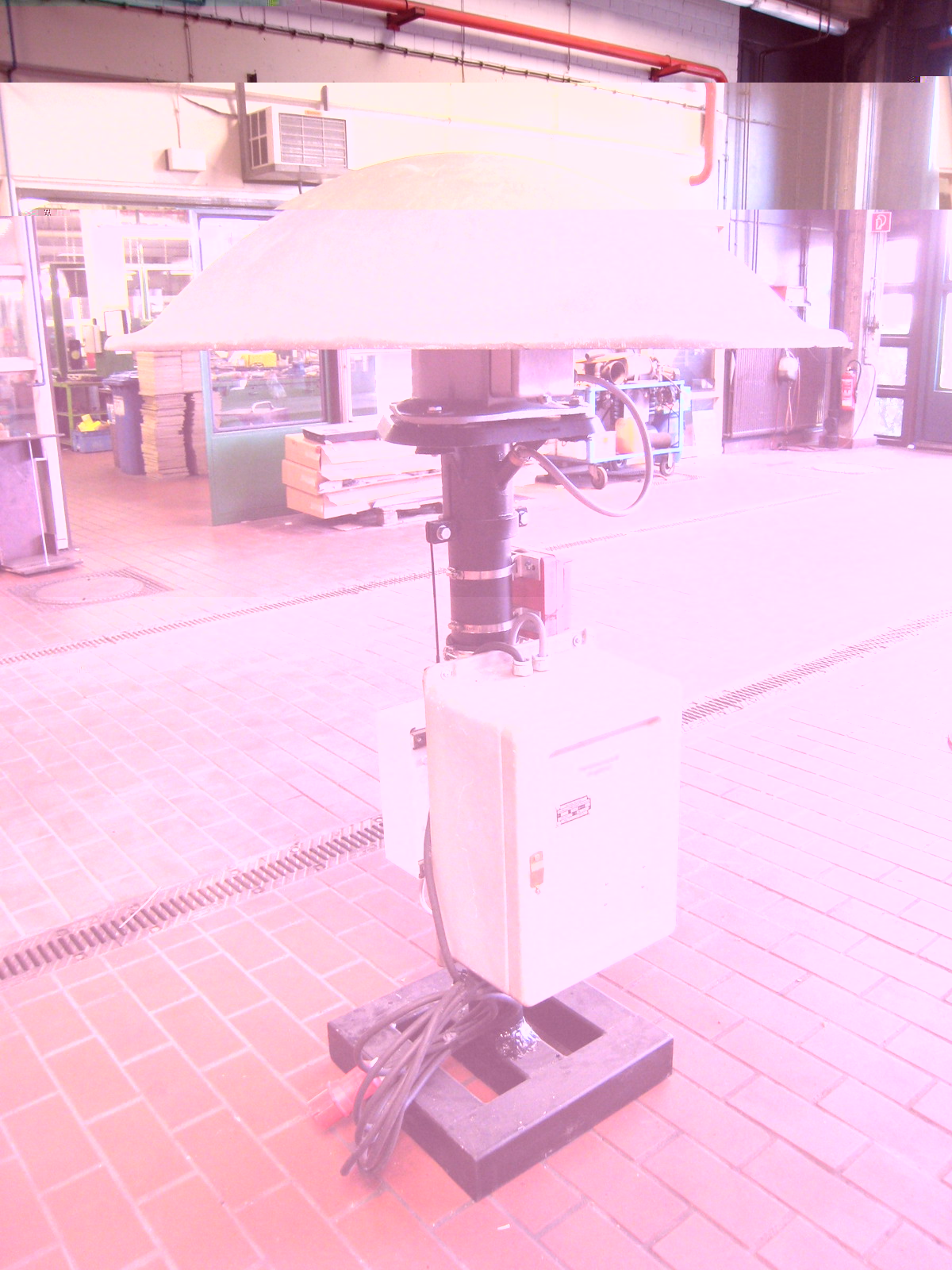

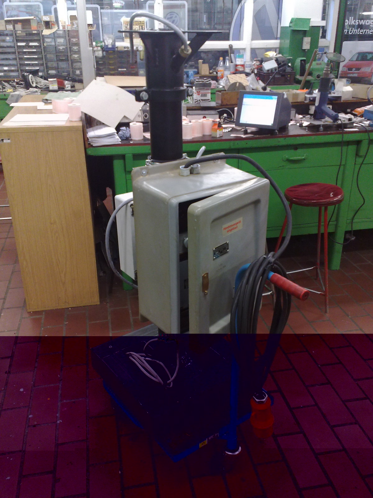

so es geht mal weiter mit dem kleinen Projekt......
...hier der nächste Schritt
FunkerVogth
Beiträge: 1573
Beitrag von FunkerVogth »

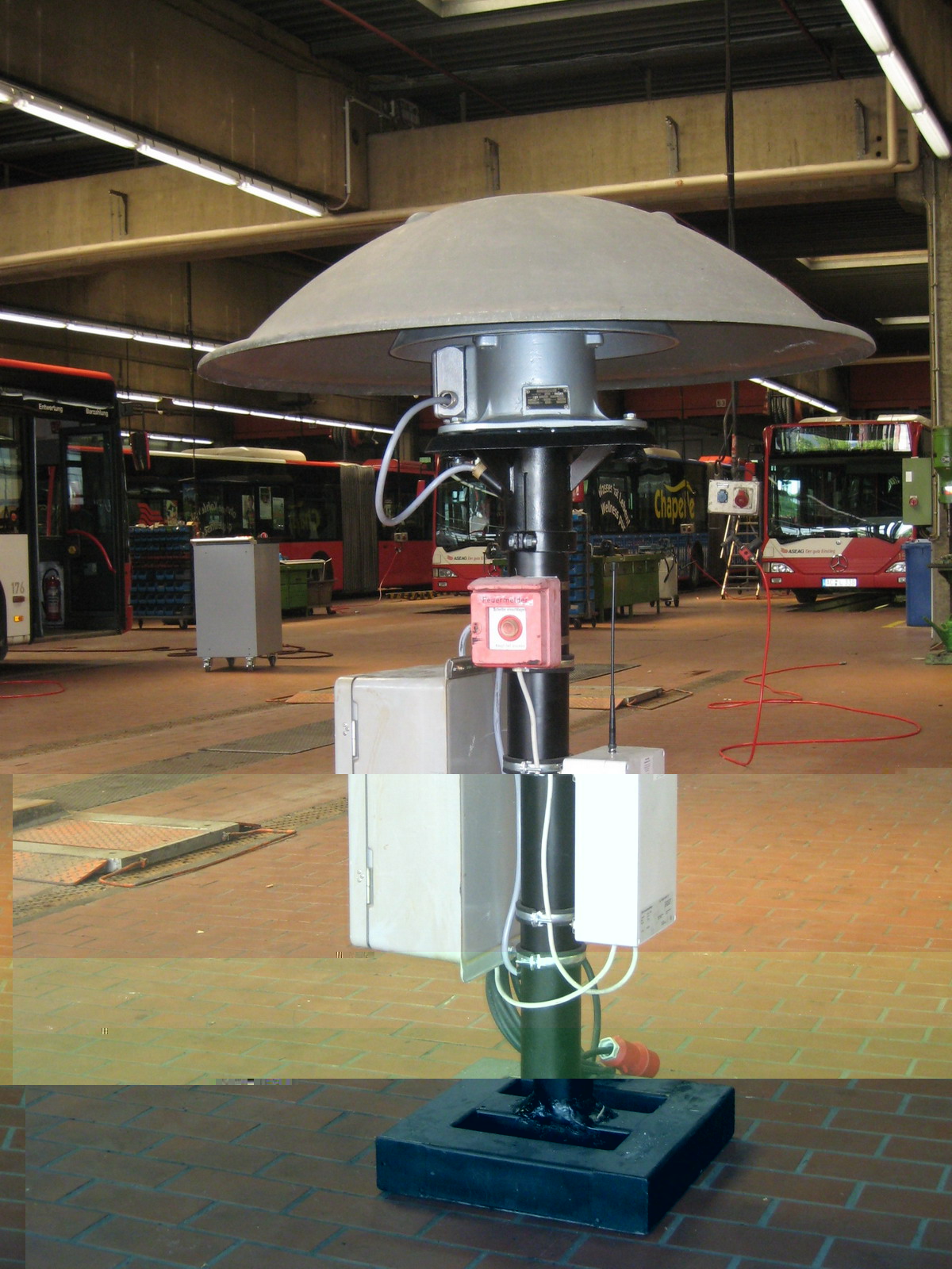

so was lange wird....usw. Habe heute alles endlich fertiggemacht inkl. Probelauf. Und ich kann euch beruhigen, der Ständer hat sich nicht bewegt, es ist nichts getorkelt oder gestürzt.
Hier das fertige Model. Es gibt auch ein video, aber ich weiß nicht bei welchem filehoster ich das für euch einstellen soll.
Wer als nen Tip hat....

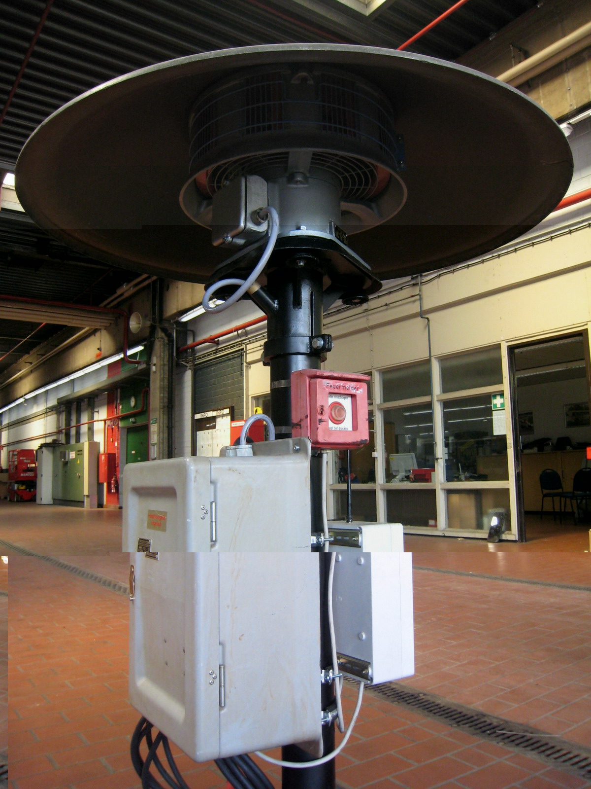

Folgendes an Gerät befindet sich am Mast:
E57 Hörman-München aus den 90er Jahren (Ex-HPD, von Ihm umlackiert)
Schutzdach
FWE Sonnenburg MS200-MPS4c (10 Schleifen, alle, wirklich alle Alarme auslösbar)
Schaltkasten mit elektronischen Tastgerät für 5 Alarmarten: Feuer-,Probe,-Luft- und Katastrophenalarm und Entwarnung)
Feuermelder beleuchtet zur Auslösung des Feueralarms.
So, jetzt kann ich den so versteigern....

Wenn ich mir den frisch lackierten Motor auf dem letzten Bild ansehe,
dann würde es bestimmt noch besser aussehen, wenn du der Abdeckung
auch noch einen Anstrich verpasst.
(Ist nur ´ne Anregung und keine Kritik!)
Carsten
FunkerVogth
Beiträge: 1573
ja sollte man machen, nur muß ich auch sagen das der ständer aus platzgründen nur zu besonderen zwecken mit ner sirene aufgerüstet wird. zur zeit ist es wieder nur der ständer ohne sirene und dach.
