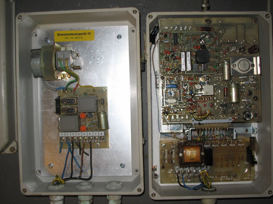

hab da jetzt für meine andere E 57 ein altes Steuergerät an Land gezogen, leider bin ich als Elektrolaie damit so leicht "überfordert"..darum müssen jetzt mal fachmänner ran....
Wie schliesse ich dieses Steuergerät an??? Ist noch ein altes von 1962, wird also mehr "manuell" betrieben...kann ich es überhaupt an eine E 57 anschliessen??
Das Bild zeigt das geöffnete Steuergerät:

du hast da einen Schützkasten für die E57 an Land gezogen. Soviel kann ich dir sagen, wie der angeschlossen wird das überlasse ich unseren Fachleuten. Auf jedenfall der Klemmblock oben rechts...

Hm. Als Steuergerät kanman es nicht so bezeichnen. Das ist ein Sirenen-Schütz. Da steht bestimmt die Bezeichnung "S-57". So ein Kasten habe ich schonmal in Baumholder in einem Mietshaus gesehen.
Eine E57 kannst du daran Anschließen. Allerdings läuft er dann auf Dauer.
Soweit ich auch erkennen kann, hat er auch ein Postrelais. Das heißt er wurde über eine Telefonleitung ausgelöst. Wenn man noch die richtige Signalarten haben möchte, brauchst du noch einen Taktgeber. Die alten Taktgeber um 1962 haben die gleiche Größe wie der Schütz.
@ Teefix, warst etwas schneller wie ich. Aber ein Laie kann ja mit den Buchstabenbezeichnung am Klemmbrett ja nichts anfangen.

danke für die megaschnellen antworten :-)
hmm...ein schütz?? was sagt mir das?? hat der kasten eine besondere bedeutung ausser auszulösen???
ja es steht ein "s57" drauf...
auch eine bedienungsanweisung mit anschlussschema auf blechschildern ist dabei( siehe bilder)ein postrelais ist auch korrekt, also konnte man mal per funk oder telefonsignal auslösen??
mir würde die einfache manuelle auslösung schon reichen....
ausserdem hab ich noch n telefunken steuergerät( bild 1) vielleicht ist das einfacher zu montieren...???
oder funktionieren beide NUR zusammen???
ich weiss...fragen über fragen :-(

Also, der Schützkasten ist quasi die Stromversorgung für die Sirene. Das Schütz gibt den Strom für die Sirene frei, oder halt nicht. An den Schützkasten werden die Stromversorgung vom Netz, sowie die Stromversorgung zur Sirene angeschlossen. Das Schütz ist quasi ein Schalter. Ebenso muss dann entweder ein Handsteuergerät (zur Auslösung per Hand) oder ein FWE (Fernwirkempfänger, also für die Auslösung per Funk) angeschlossen werden. Diese Geräte geben dem Schütz dann im Takt des entsprechenden Signals den Hinweis "Gib der Sirene Strom, gib keinen Strom, etc." Theoretisch kannst du die Sirene auch nur mit dem Schützkasten betreiben, dann musst du aber das Signal entsprechend über den Taster links oben (glaube grün?!) manuell abgeben.
Hoffe du hast es verstanden?!
In manchen Schützkästen sind schon Handsteuergeräte verbaut (siehe Bild). Bei dir benötigst du aber ein externe Handsteuergerät (siehe viewtopic.php?f=8&t=1965).

Ui, da ist aber etwas mehr drin, wie in Matze seinem Kasten. Also defenetiv kann ich dort erkennen, dass dort der Taktgeber schon drin ist (steht Sirenensteuergerät IV drauf). Die Platine könnte der FWE (Fernwirkempfänger) sein. Sonst dachte ich immer, dass der FWE seperat ausserhalb des Kasten liegt.
Dann muss ich mich korrigieren. Das ist die Steuerung der Sirene. Der Schützkasten muss insgesamt 4 Sicherungen haben, aber geschraubt. 3x für die Sirene und 1x für die Steuerung.
@ Laatze, da gibt es aber verschiedene Ausführungen, oder?

Ja, das ist je nach Baujahr und Hersteller unterschiedlich.Fox 1 hat geschrieben:@ Laatze, da gibt es aber verschiedene Ausführungen, oder?
Der von Michi und der, den ich eben gepostet habe sowie der, den ich zuhause hab (siehe Bild) sehen alle unterschiedlich aus.

Es sollte natürlich niemand einfach mit 400V rumspielen! Aber SO aufregend ist der Anschluss einer Sirene nun auch nicht. Die 3 Phasen der Zuleitung kommen auf RST, der Nullleiter auf MP (ohne Null funktioniert der Taster zum Schütz nicht). Der Abgang besteht aus den Anschlüssen UVW für die Motorphasen.
Der Telefunken FSE ist noch ein URALTER ohne eingebauten Taktgeber, der sitzt in dem zweiten PVC- Kasten! Den FSE schliesst du an den 3 Klemmen unten im SK an (wo jetzt noch das unnütze Postrelais angeklemmt ist). Von links nach rechts: Phase- Takt- Null.
Den 400V- Anschluss kann man gut über eine CE- Steckdose realisieren..., die hat wohl so ziemlich jeder im Haus;-)

wie meine Vorredner schon gesagt haben es ist ein Schützkasten. Ist eigentlich genau richtig um die Sirene so zu betreiben,
dass alles nach Vorschrift ist. Mit dem Taster kann man sie probeweise auslösen. Der Sirenenmotor wird genau so lange angesteuert wie der Taster gedrückt wird. Die kleine Sicherung unten ist der 230 V Steuerstromkreis die 3 dicken Sicherungen sind die Sicherung der einezelenen Phasen (U,V,W). Die Schranktür geht übrigens so lange nicht zu wie der Hauptschlater auf "o" steht.

hierzu folgendes: beide Einheiten gehören zusammen. es ist zum einen der funkfernwirkempfänger zum auslösen der sirenen per funksignal. bei korrekt ausgewerteter alarmierung per funk zieht für wenige sekunden ein relais im fwe an und aktiviert das angeschlossene sirenensteuergerät IV. Das besteht aus nem motor auf dessen welle zwei nockenscheiben sind. eine sorgt dafür das der signalstromkreis für 1 min. geschlossen bleibt (indem die scheibe die kontakte eines anliegenden schalters schließt) und die 2. parallel laufende scheibe macht den feueralarmtakt. auch die macht das mit ihrer bauform mittels schließen von zwei kontakten. die steuerleitung wird dann mit dem schlatkasten im ersten bild verbunden und steuert somit das sirenenschütz und somit die sirene.
moderne fwe erzeugen den takt elektronisch intern.

Hallo Michi,
Erst einmal Herzlichen Glückwunsch von mir zu diesem schönen, historischen Sirenenschaltkasten.
Ich habe exakt das gleiche Gerät auch bei mir Zuhause und kann dir bei der Anschlussbelegung helfen.
Am einfachsten kann ich es dir Erklären, wenn ich dein Bild vom geöffneten Schaltkasten "schaltoffenklein.jpg" kopieren und mit Paint etwas umändern darf.
